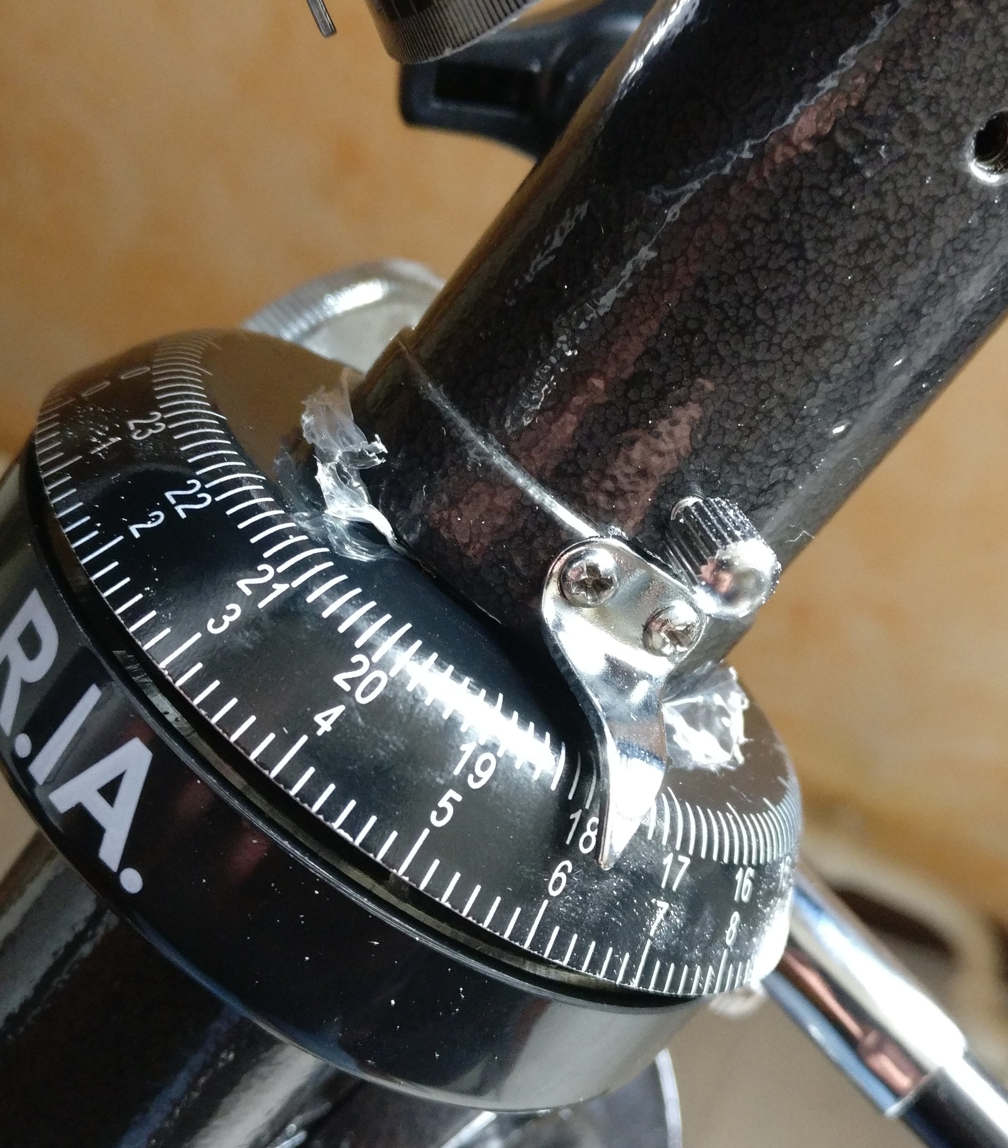

Bien allons-y pour les questions idiotes. J'ai une monture EQ2. J'ai bien pris le temps de la manipuler, les freins, les manettes fines ect... J'arrive a faire ma mis en station et pointer Polaris. Cependant un fois en station, il est possible de pointer vers un objet en utilisant les coordonnées DEC et RA. La bague graduée de DEC est fixé par réglage d'usine. En revanche celle de RA peut se déplacer et c'est là que j'ai un problÚme d'incompréhension. Dans l'exemple de ma documentation, il suggÚre de pointer Vega (Lyre). Son AD est de 18h36 et des poussiÚres. Si je simule cette situation je mets donc 18h36 sur la bague et en face de l'index aprÚs avoir pointer Vega. Maintenant sumo je veux pointer un autre objet, à 18h59 par exemple, mon index suit la rotation AD et donc m'indique toujours 18h36. Je pense qu'il y a quelques qui m'échappe. En parallÚle de ce constat et sur la monture J' aino'inscription suivant R I A. Il me semble que le I est un index.
J'essaye de mettre une photo pour illustrer mon propos.
Le 02/10/2018 à 12:25, FredTheFred a dit :
Si je simule cette situation je mets donc 18h36 sur la bague et en face de l'index aprĂšs avoir pointer Vega. Maintenant sumo je veux pointer un autre objet, Ă  18h59 par exemple, mon index suit la rotation AD et donc m'indique toujours 18h36.

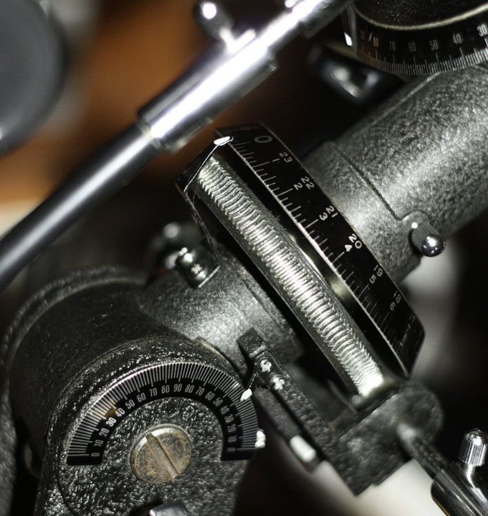

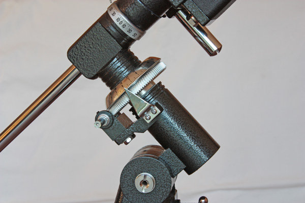

Tu veux dire que la bague graduĂ©e tourne en mĂȘme temps que le pointeur en mĂ©tal ?
Je viens de regarder sur internet et toutes les EQ2 semblent ĂȘtre comme la tienne, ça voudrait dire que le cercle graduĂ© devrait ĂȘtre fixe lors de la rotation de l'axe. Ce qui est Ă©tonnant, c'est que pour les EQ1 chinoise, c'est comme sur ma version de "l'EQ2" japonaise.
Peut-ĂȘtre les restes de plastique de protection qui entrainent ton cercle ???
Il y a 5 heures, Pentium a dit :
Tu veux dire que la bague graduĂ©e tourne en mĂȘme temps que le pointeur en mĂ©tal ?ï»żï»żï»ż
Oui. C'est le cas. Mais j'ai eu ma réponse. L'index est le fameux I de R.IA. du coup l'index métal sert a... Rien.
Il y a 4 heures, sifoto a dit :
Les copies chinoises sont parfois surprenantes, le pointeur devrait ĂȘtre sur la partie fixe il me sembleï»ż
En fait c'est le I de R.IA. curieux. Maintenant la précision est plutÎt relative.

De toute façon le pointage aux coordonnées n'est pas si évident et c'est pas avec une EQ1 ou une EQ2 qu'on peut y arriver.
Les disques gradués sur EQ1 ou EQ2 c'est de la déco.
