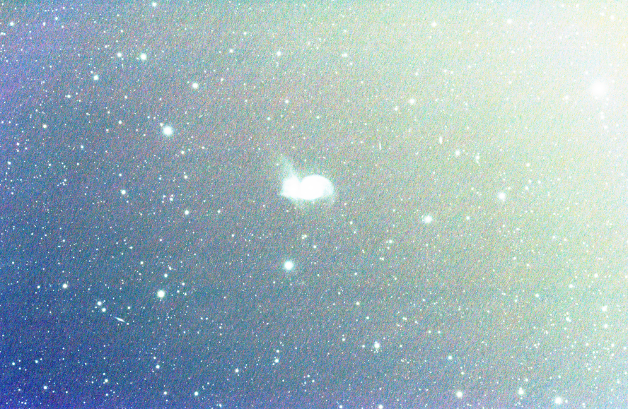

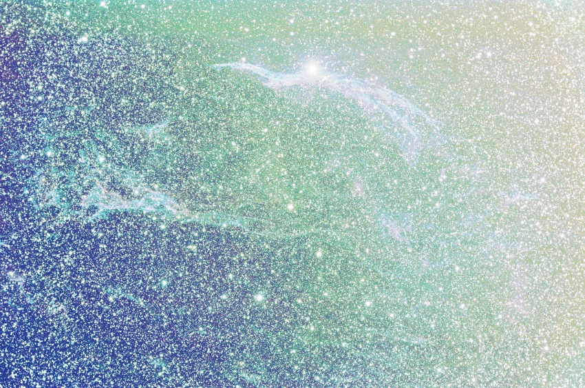

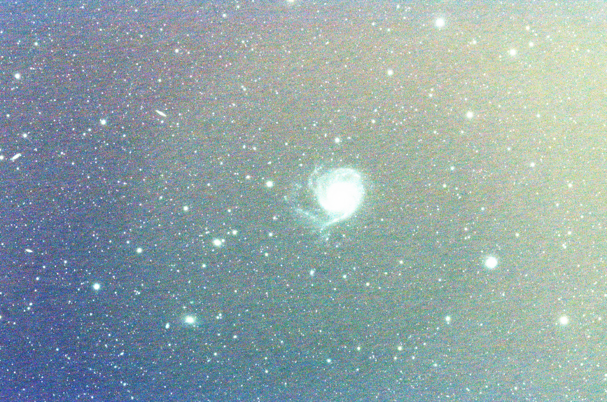

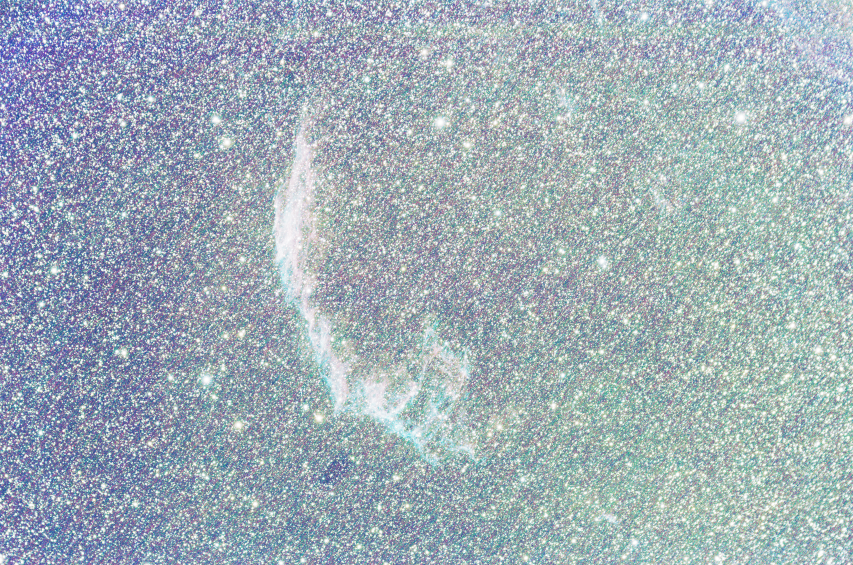

J’ai un problème à vous soumettre.
Lors de mes prises photos, je me trouve régulièrement avec du gradient une fois mes images prétraitées (via SIRIL)
Ne sachant pas juger de l’intensité de l’éventuelle pollution lumineuse (il y a bien les lumières d’un village voisin à 2km mais bon…) ou du crépuscule (début des prises trop tôt après le coucher du soleil, mouais..), je me suis toujours dis que ça devait venir de ces causes, et je vis avec. En plus, pour ne pas me tirer une balle dans le pied, je fais en sorte de ne pas imager en présence de la lune.
Mais à force de séances, je me rends compte que finalement le gradient est toujours placé au même endroit sur mes photos : en gros, en haut et à droite. Et l’apn ne se retrouve pas physiquement dans la même position, donc ??? :?:
Plus bas, des exemples. J’ai souvent des trames sur le haut de l’image.
A votre avis, est-ce dû à l’apn ? Nikon D5300
En général, je fais 15 DOF. OK ou pas OK ?
Défaut de pré-traitement ?
SIRIL permet le retrait du gradient, mais parfois c’est assez difficile d’y arriver. Si j’ai un problème d’acquisition, il faut que je le résolve.
Merci de votre aide
  • Snif, c'est trop triste 1
  Le 05/10/2018 à 08:16, lock042 a dit :
Avec siril il peut etre utile d'étirer un peu l'histogramme avant le retrait de gradient.
Voir davantage
Oui Cyril, j'ai déjà remarqué ça. C'est vrai que ça aide. Merci 😊
  Le 05/10/2018 à 09:03, exaxe a dit :
Salut, cela peut venir de l'ampglow du capteur et/ou de la lumière parasite du viseur. Tu mets un cache noir ?
Voir davantage
Sauf erreur l'ampglow ne devrait être la cause uniquement des bandes en bord d'image non ?
Par contre, tu parles de lumière parasite du viseur !? Je n'ai jamais pensé à ça, ni entendu parler de ça !!
Il existe donc un circuit possible de la lumière via le viseur vers le capteur, miroir levé !? Je pensais que le miroir fermait l'accès
Dans ce cas, merci. Je vais essayer
