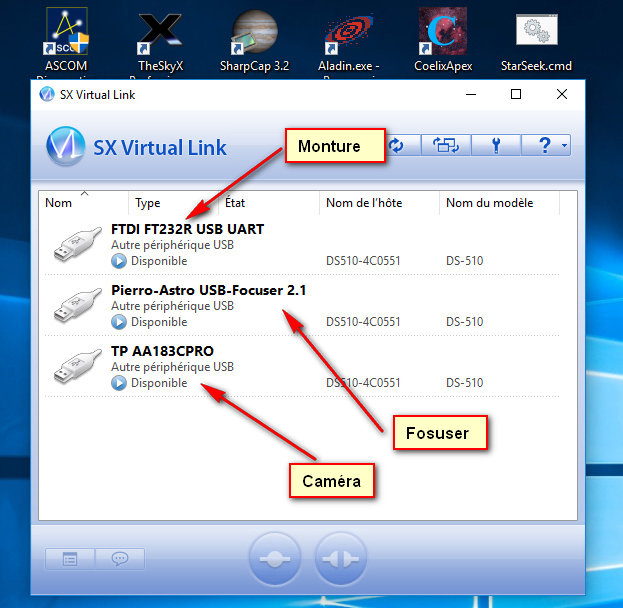

·        3  Lancer l’application SX Virtual Link, les périphériques usb connectés seront automatiquement détectés

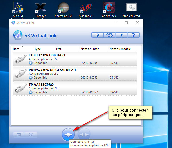

·      4   Sélectionner les périphériques à contrôlés puis cliquer sur « Connecter »

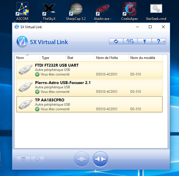

·        5 Les périphériques sont désormais connectés et accessibles depuis vos applications préférées.

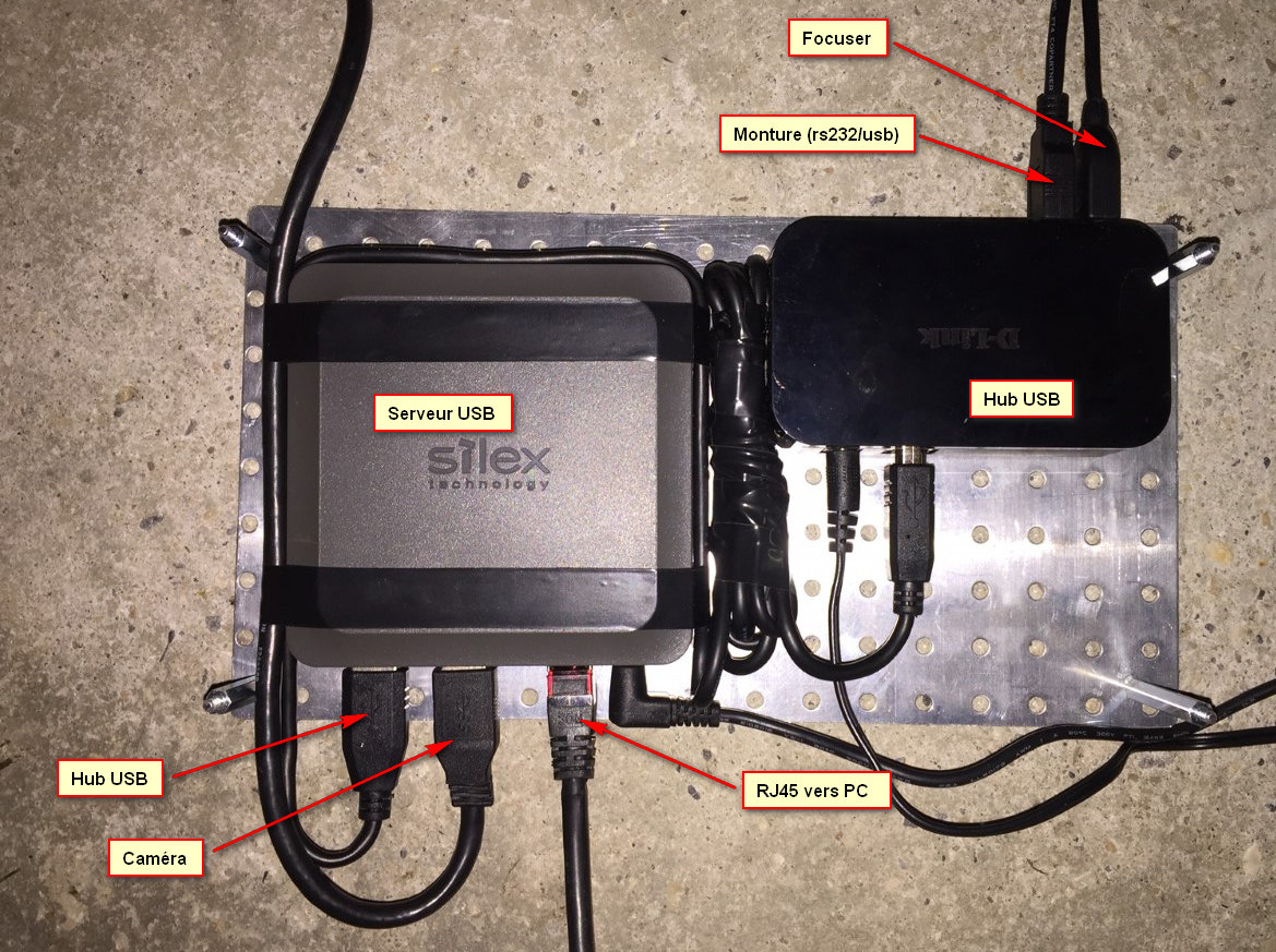

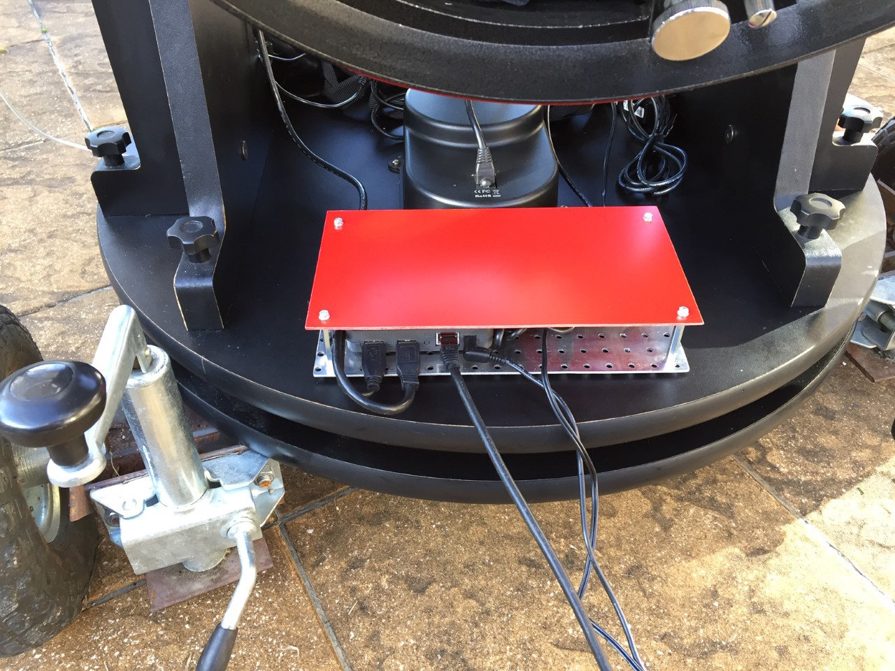

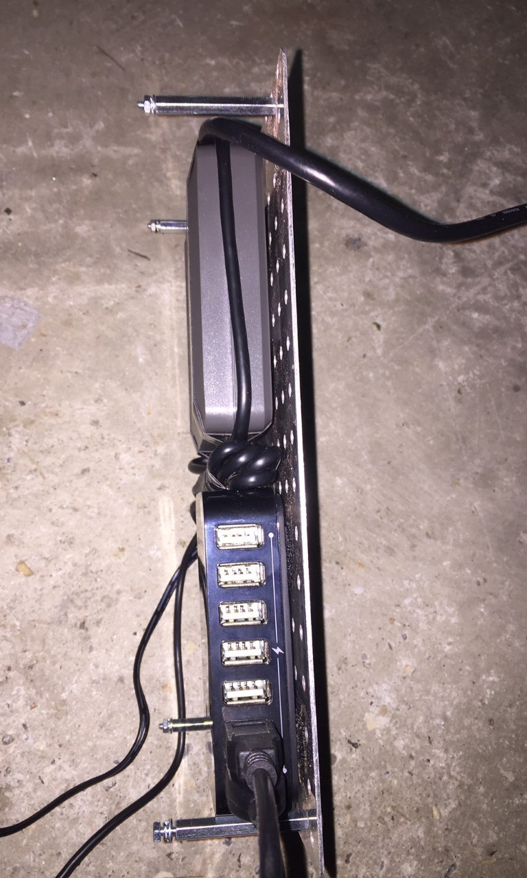

·         Ci-dessous mon montage pour exemple:
