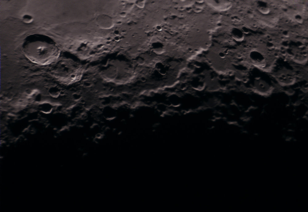

-Et un plan sur Theophillus,Cyrillus et Catharina barlow x2 +filtre 685nm : (je suis nul en geo lunaire si je me trompe dites le moi)
Theophilius,Cyrillus,Catharina

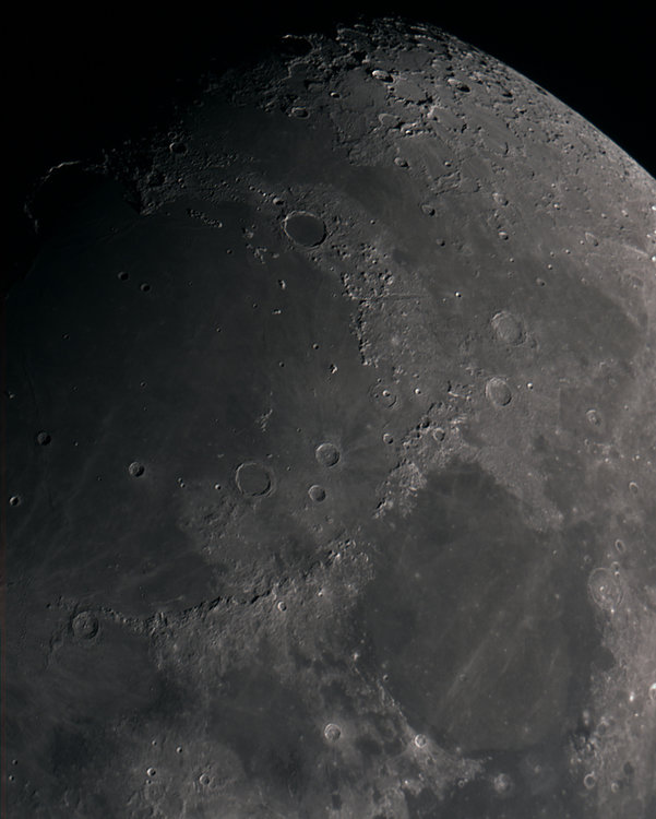

-Image au foyer du télescope pas de filtre:

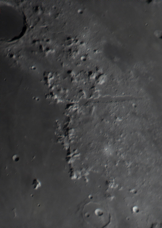

-Vallée des Alpes avec Barlow X2:
Vallée des Alpes

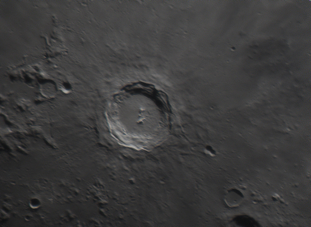

-Copernic +Barlow X2 :
Copernic

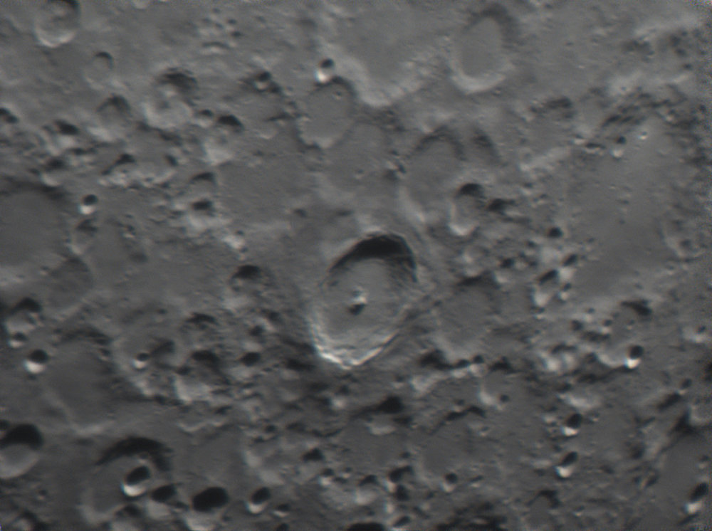

-Tycho barlow X2:
Tycho

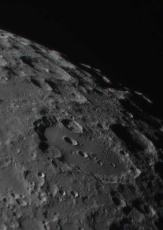

-Et enfin sa seigneurie Clavius+Barlow X2:
Clavius

Excellent cher voisin, la 224 a parlé ;)
Les fins détails sont là, il manque un tout petit chouilla pour que ce soit bien net.
La turbulence du moment étant bien présente, le manque de filtre doit se faire sentir je pense.
A recommencer avec un filtre rouge je pense, et surtout un IRcut, car la caméra étant super sensible dans le rouge et l'IR, tu as un effet d'étalement , l'IR bave sur le rouge, ce qui a un effet de léger flou.
Tout est là pour faire de superbes plans lunaires.

Merci voisin ,Ryo,Silver frog et latrade24!😀
Effectivement manque un petit chouilla pour plus de piqué je vais voir après les fêtes pour un filtre et aussi peut être un adc.
