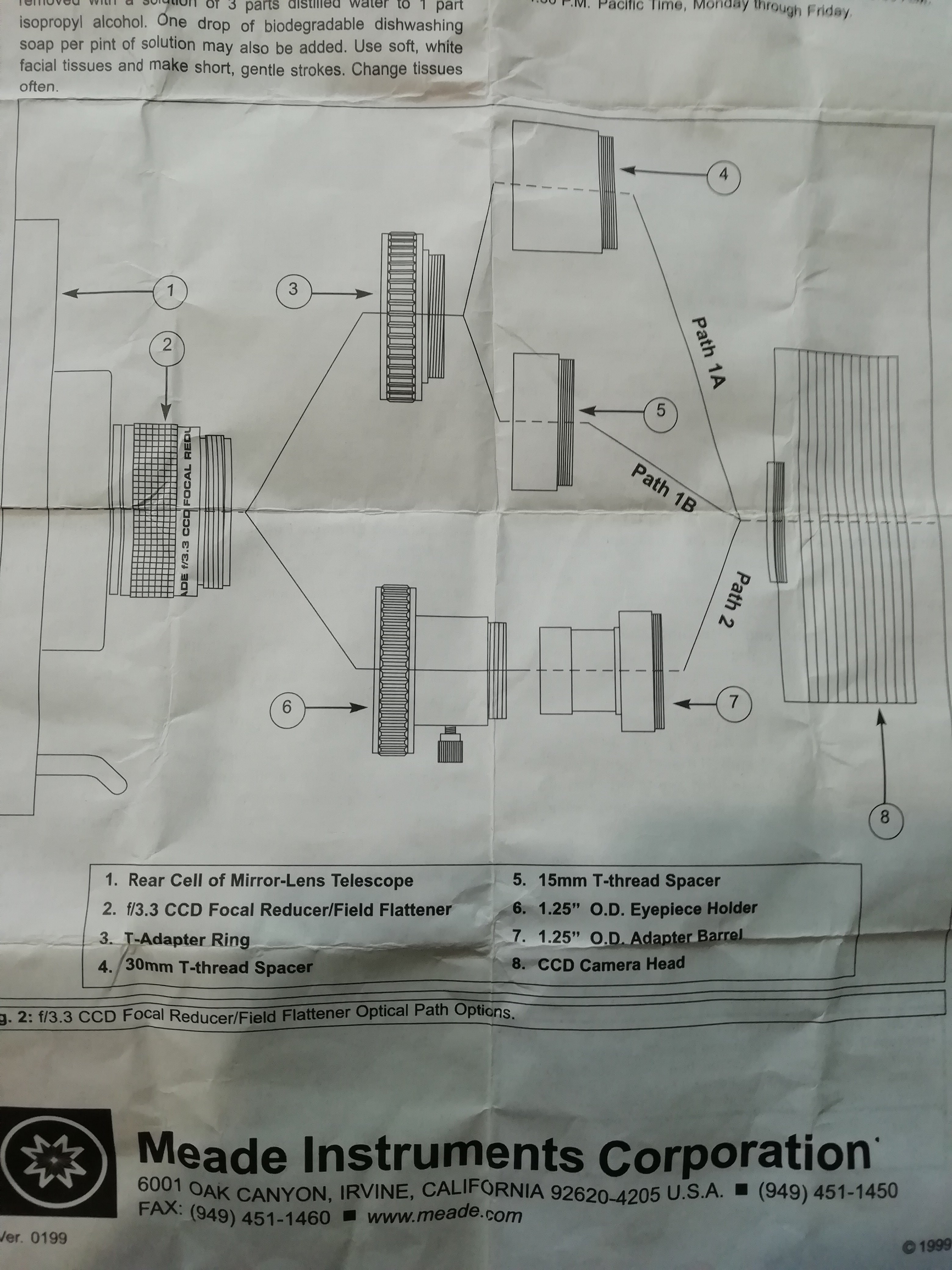

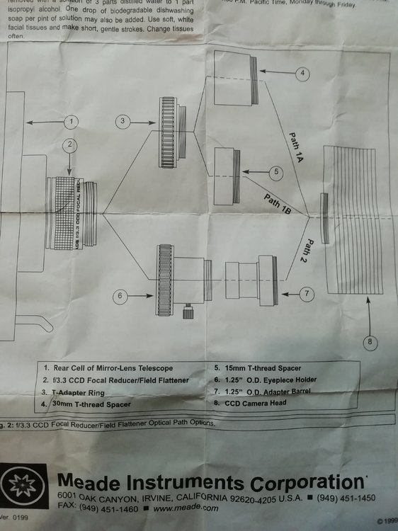

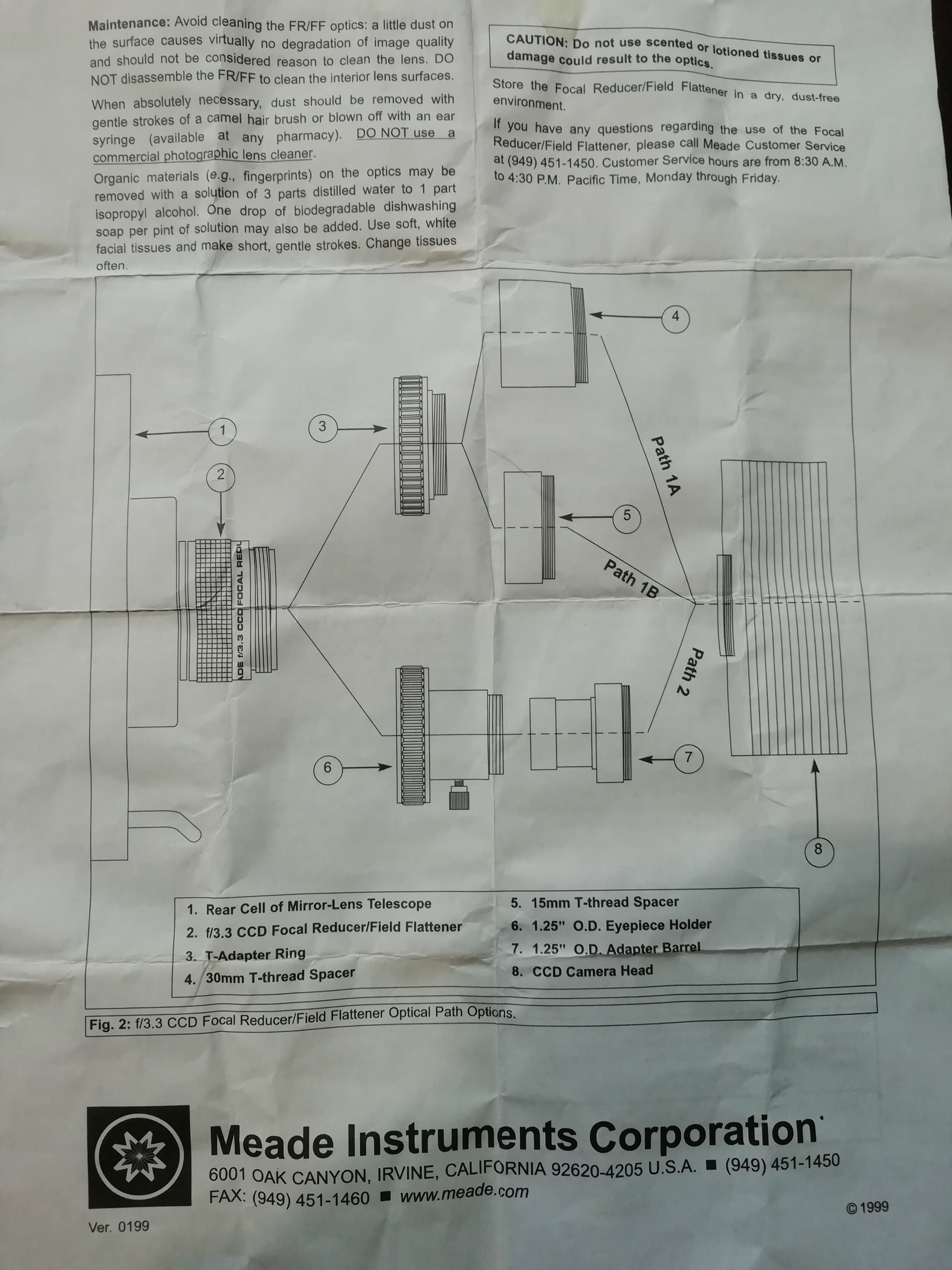

Voici les infos pour le réducteur f3.3.
Doit se fixer directement en sortie du SC8.
Ensuite avec les 2 bagues d'extension fournies on a plusieurs configurations.
Au départ sans réducteur on a f/10
Réducteur + bague 30mm = f/3.3
Réducteur + bague 15mm = f/5

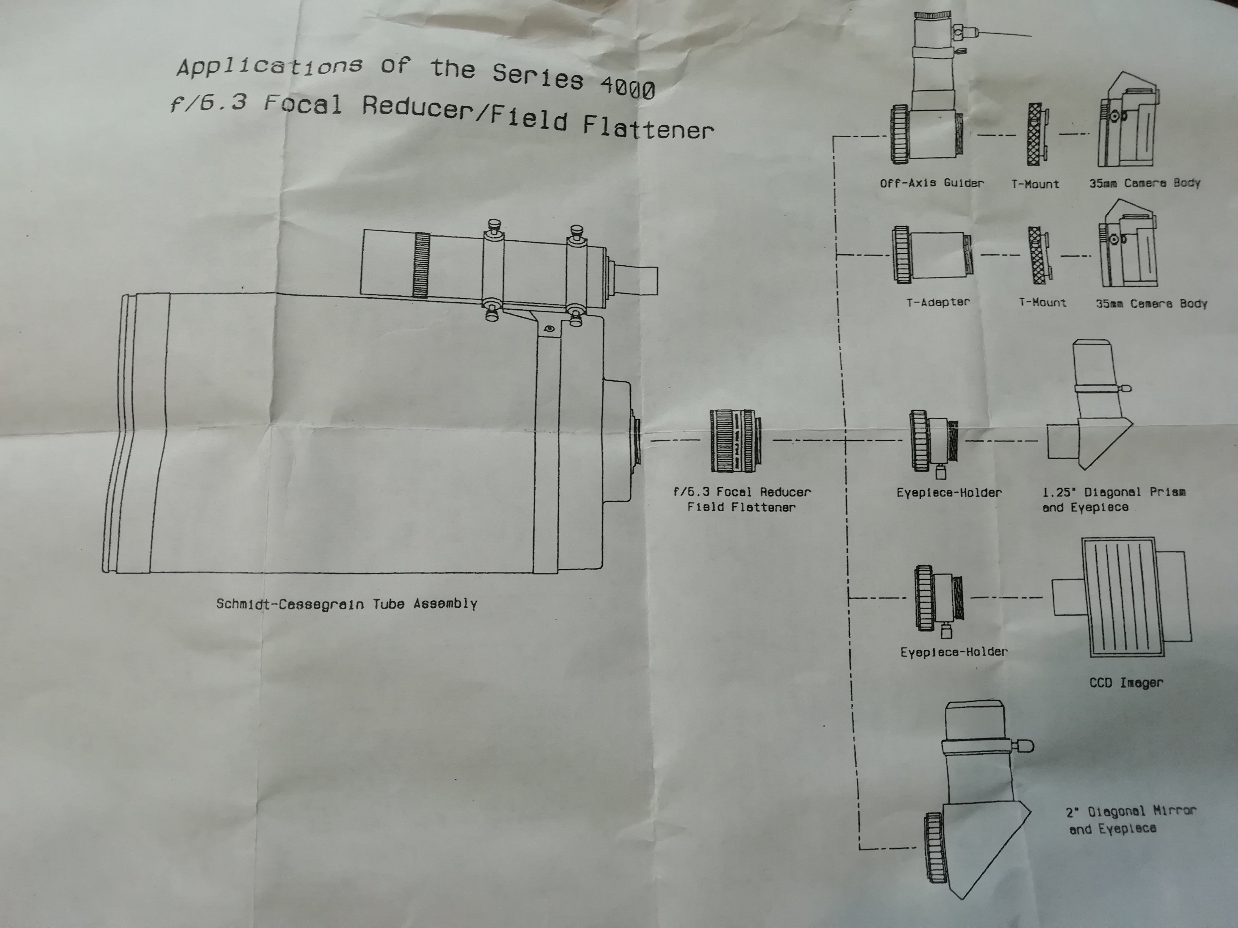

Autre combinaison avec le réducteur f/6.3 déjà installé :
réducteur f/6.3 + réducteur f/3.3 + bague 30mm = f/2
réducteur f/6.3 + réducteur f/3.3 + bague 15mm = f/3.15
y a de quoi s'amuser non?

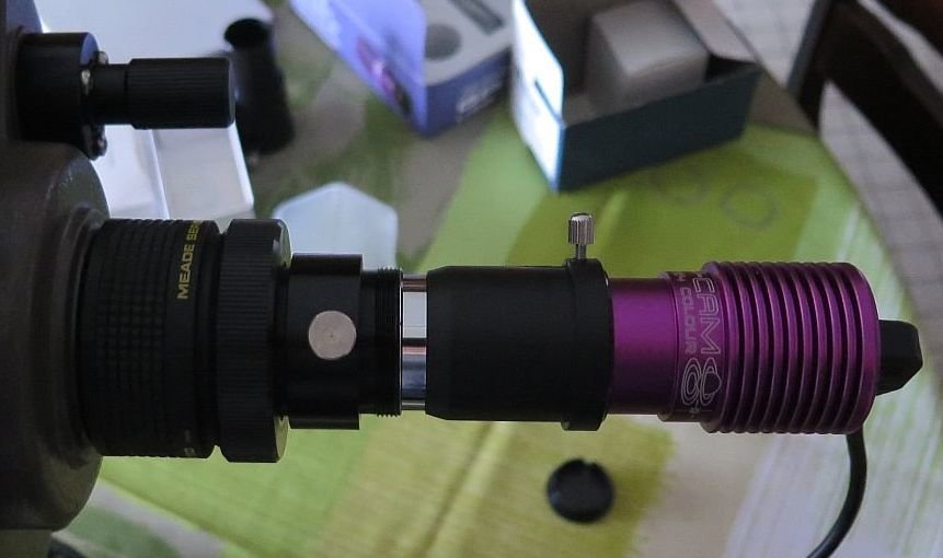

En utilisant le réducteur focal f/6.3,  le porte-oculaire, éventuellement un tube allonge, et une camera baton genre gpcam on fait varier le rapport de réduction en continu
Merci cool
Ça répond a tout mes questions
:b:  F/2 》hyperstar Comaté miam miam a tenter ....
Notice réducteur f/3.3
Il vaut mieux privilégier un capteur pas trop grand sinon vignetage prononcé et coma très gênante.
Pareil en visuel, formule optique type Plossl, un 26mm est recommandé.
A vos optiques 😉

2 réducteurs f/6.3 en série donne du f/4 d'après la notice.
Mais il est aussi indiqué qu'un tel montage n'est pas top du tout en visuel, en imagerie ça ne doit pas être adapté non plus.
