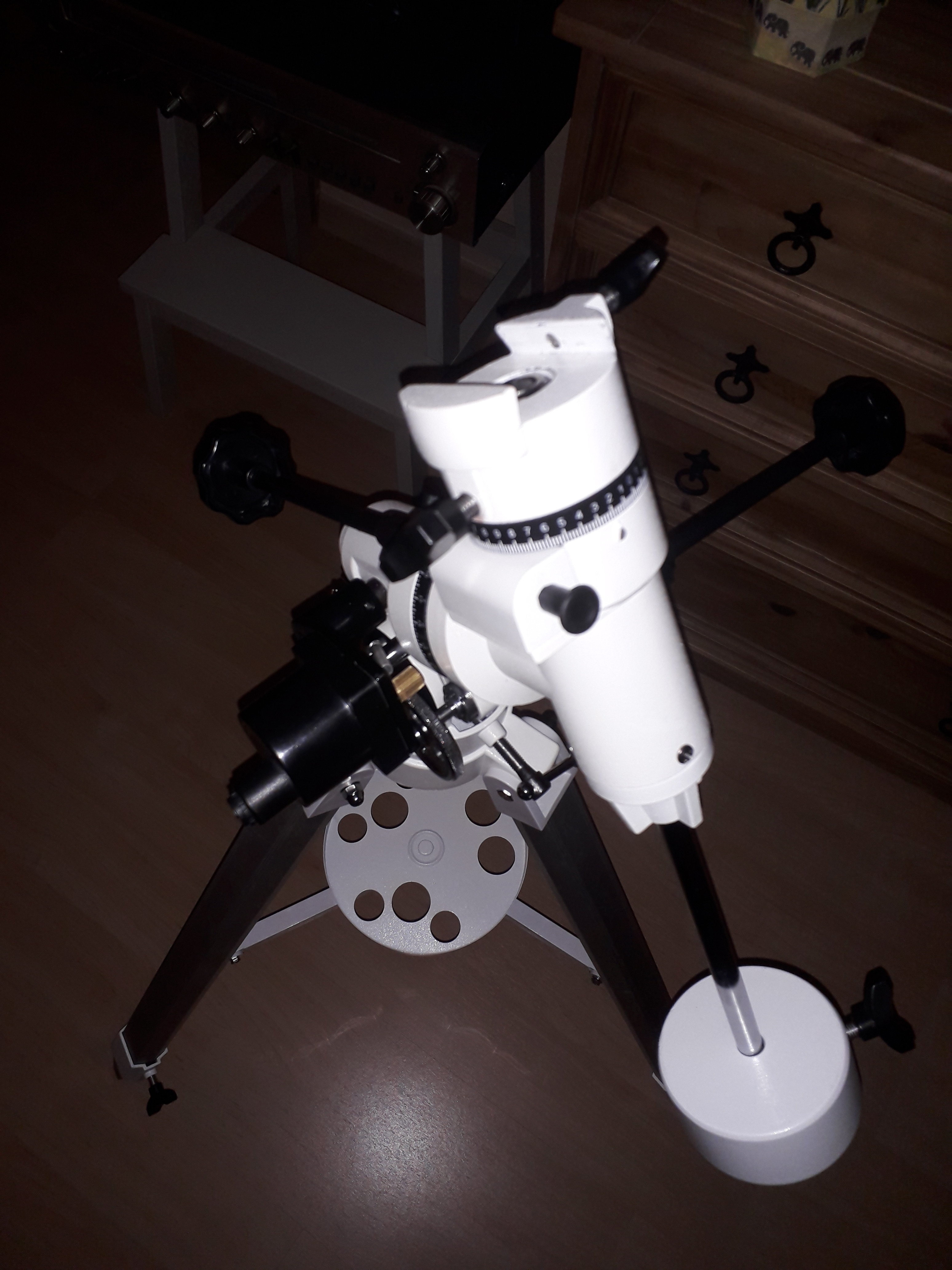

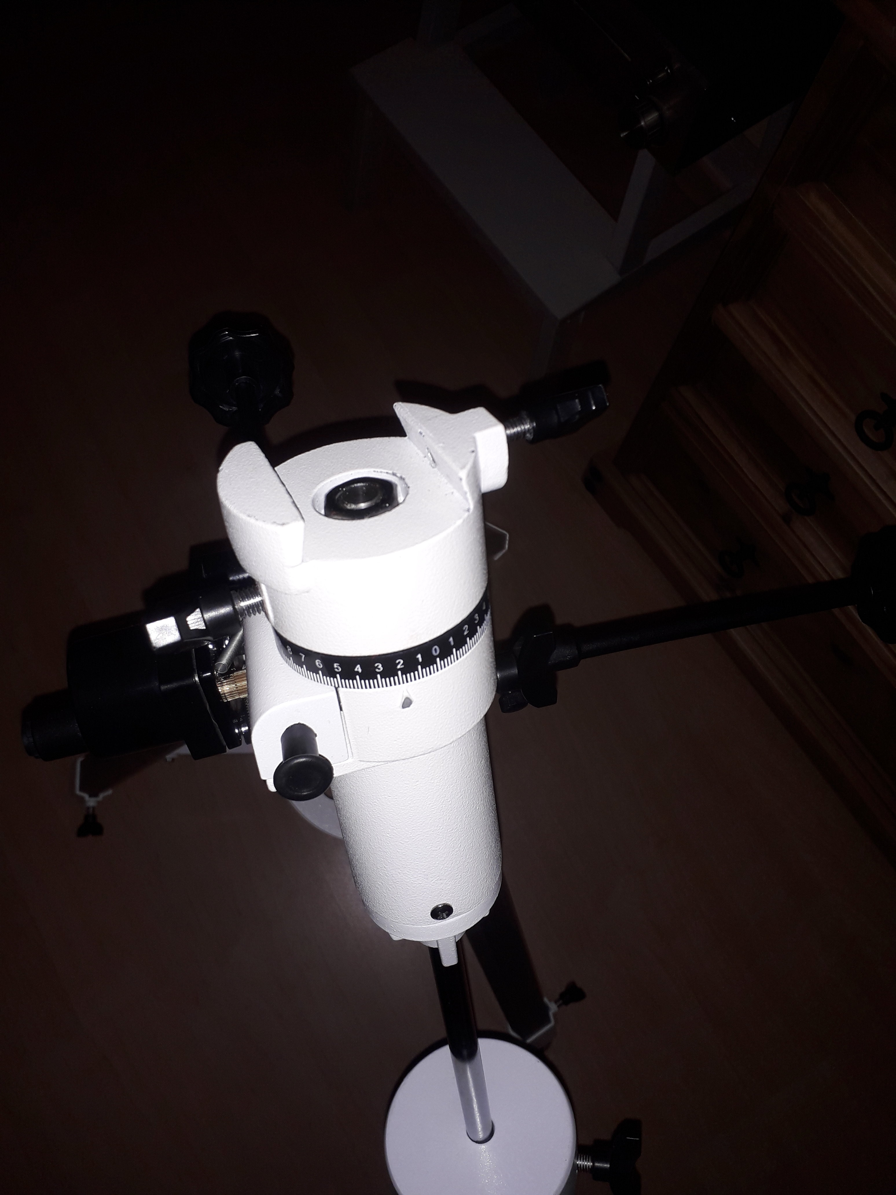

Alors j'ai dessiné de me lancer dans astrophoto et d'après ce que j'ai lus, le mieux vu mon télescope, serait d'enlever le tube mettre une (queue d'aronde ?????) et fixer mon reflex dessus. Mais je ne trouve pas de queue d'aronde avec une taille appropriée à ma monture. Il m'en faudrais une de 41 mm de large en bas et 35-36 mm en haut et donc ce serait une queue d'aronde mal?

Poste une photo de la tête de ta monture voir si c'est au standard Vixen pour la queue d'aronde

Il y a 1 heure, astrototho a dit :
Voici les photos :
La queue d'aronde donnée en lien au dessus devrait aller, ça ressemble au standard Vixen
