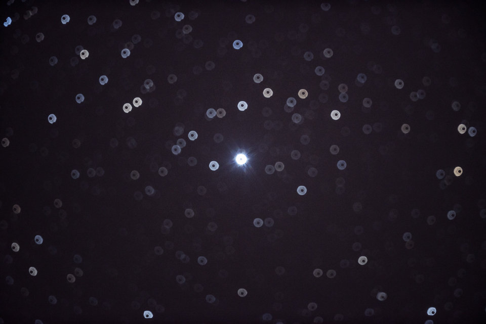

j'ai pris une image défocalisé avec mon 24x36 (+correcteur de coma), et selon moi, j'ai l'air d'être bien collimaté non ?
Y a-t-il une méthode infaillible pour savoir si l'on est collimaté à 100 % ? est-il possible que malgré cette collimation qui me parait "bonne", je puisse avoir des images peu piqués/flou ?

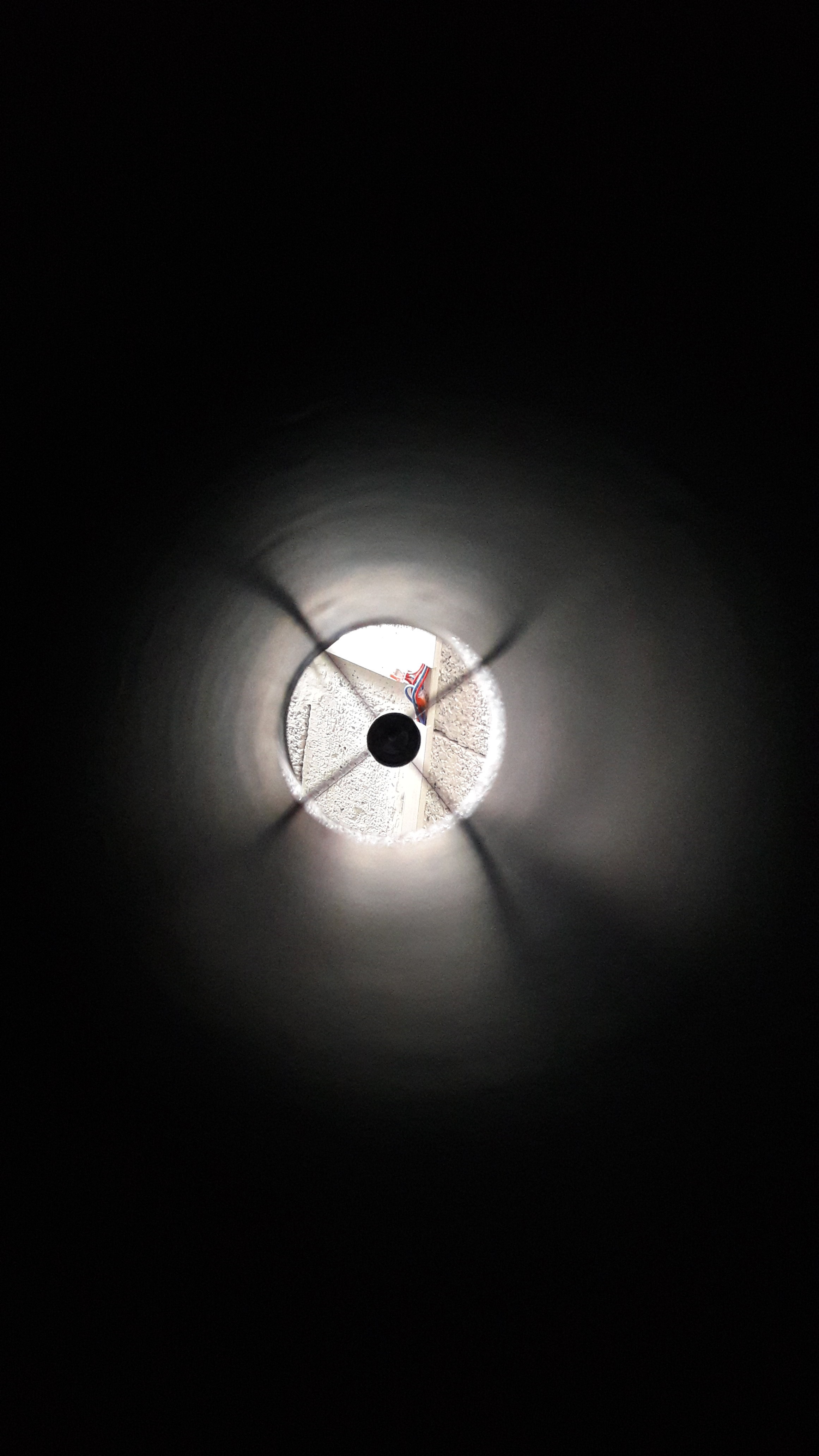

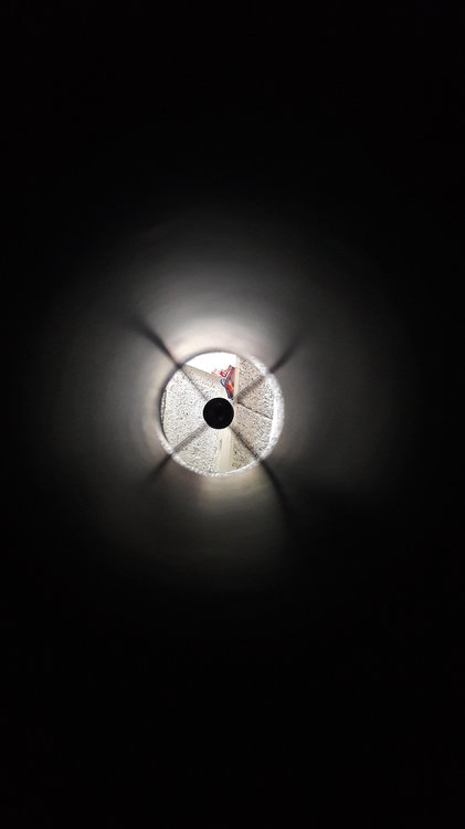

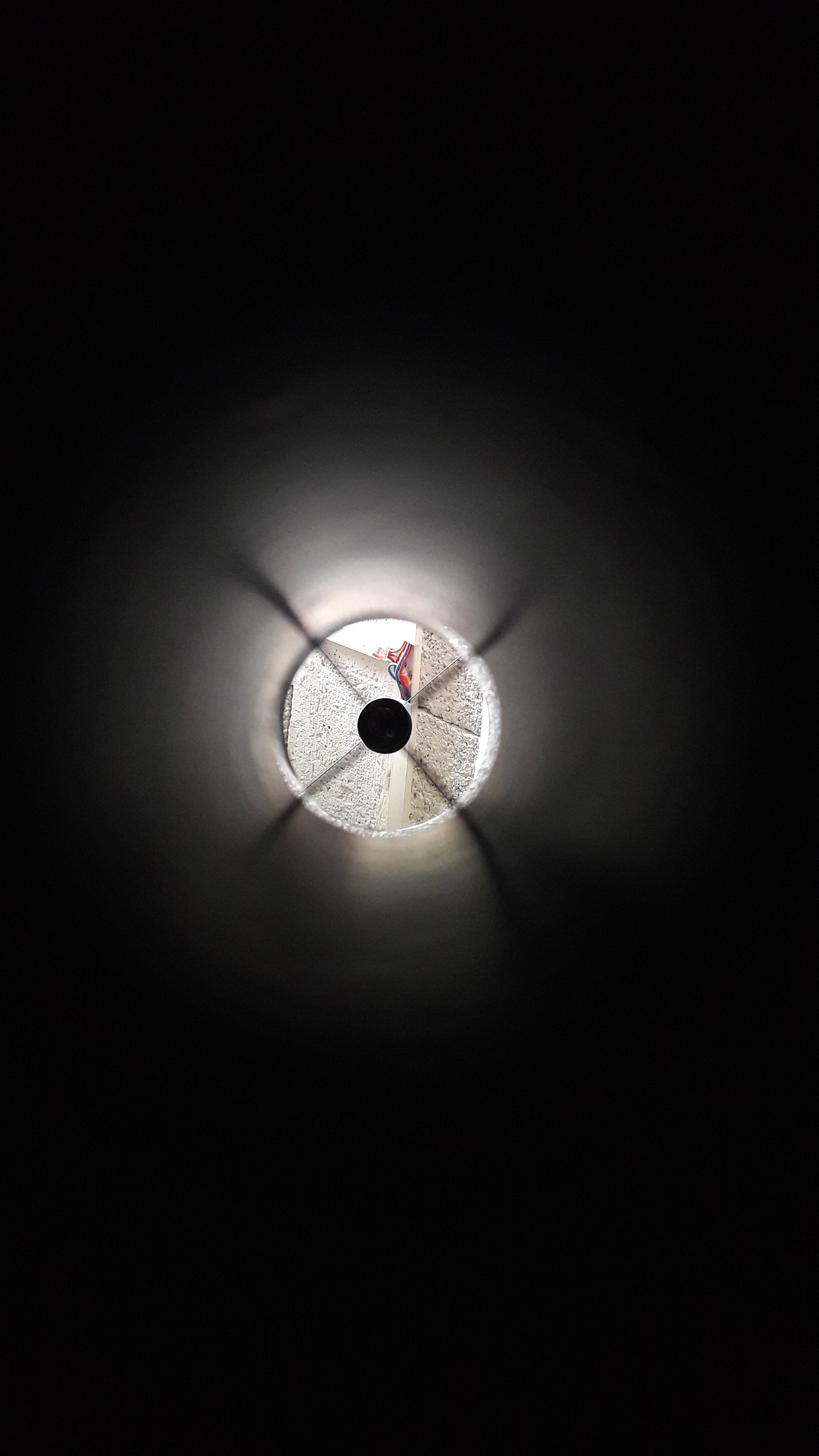

Alors non pas de cheshire, mais je me suis fabriqué un petit collimateur/viseur avec un tube de PVC de 31.75mm, et un trou centré d'un côté, et une croix de l'autre.
voici ce que ça rend avant et après réglage de l'angle du secondaire: (je précise aussi que j'ai du translater le secondaire qui n'était pas au milieu de mon viseur)

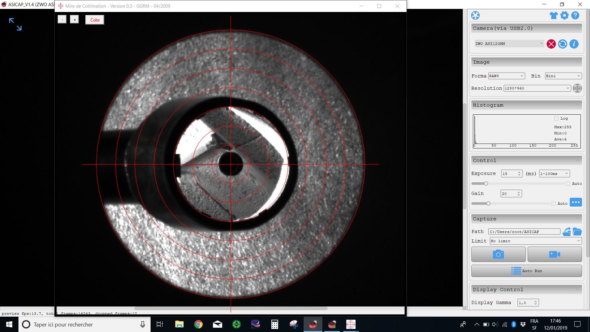

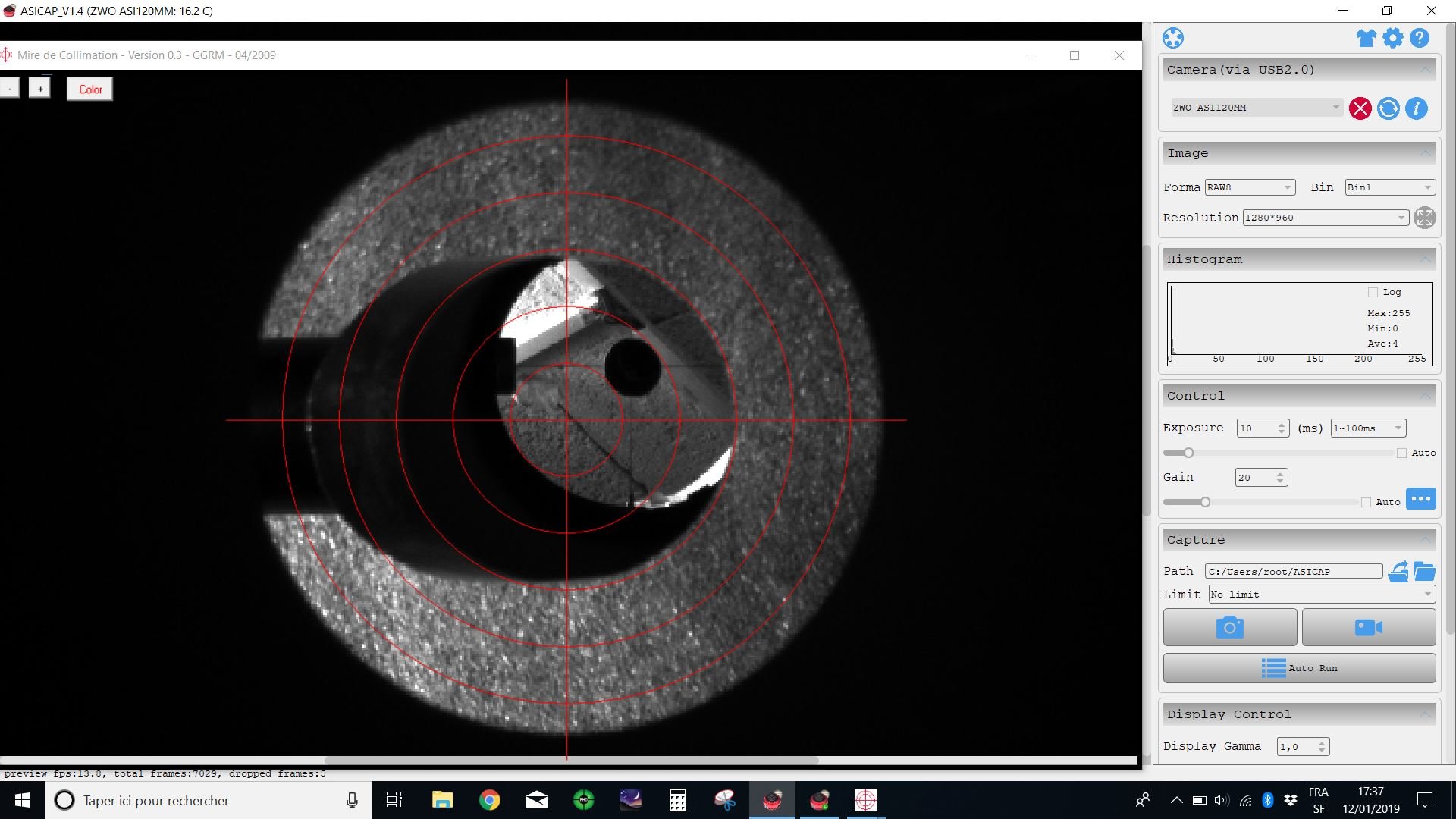

J'ai aussi utilisé ma webcam avec un overlay sur windows pour m'aide a collimater/vérifier les réglages avec mon viseur, ca rend ca:
Une fois cette collimation grossière faite, je passe au laser pour peaufiner mais on est déjà pas loin de la vérité..
De toute façon il faudra finaliser sur une étoile le tube en position d'observation..
j'ai aussi "détendu" le miroir, on verra si ca aide..!
