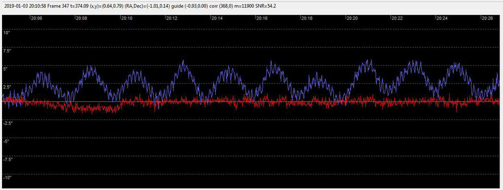

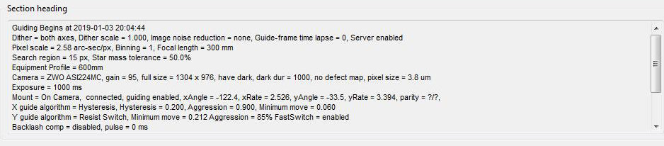

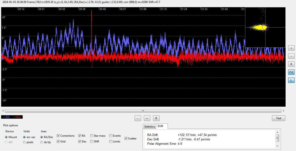

Pour revenir sur cette session, j'ai un problème d'autoguidage. Ma MES est bonne, la calibration se fait bien, mon PC envoie bien les infos à la monture mais à voir ma courbe il y a un problème quelque part. Voici des captures d'écrans issues de la session.  Je ne sais pas ou est le soucis
