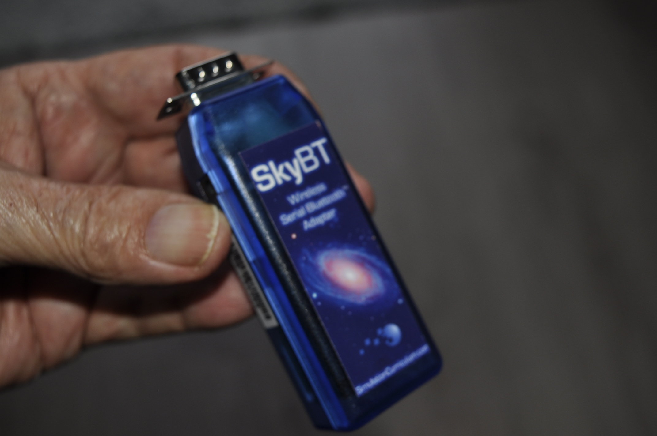

Commandé aux E.U. le 15 de ce mois, SKY BT est arrivé ce midi . Alors,  amis du V.A., vous savez ce qui vous restent à faire , pour aider le doyen du groupe !
Maintenant que l'objet de quelques grammes est entre mes mains, cette discussion que j'avais ouverte, n'a plus de raison d’embarrasser le forum;  Kiwi74, tu peux sortir ton balai !

Le skybt

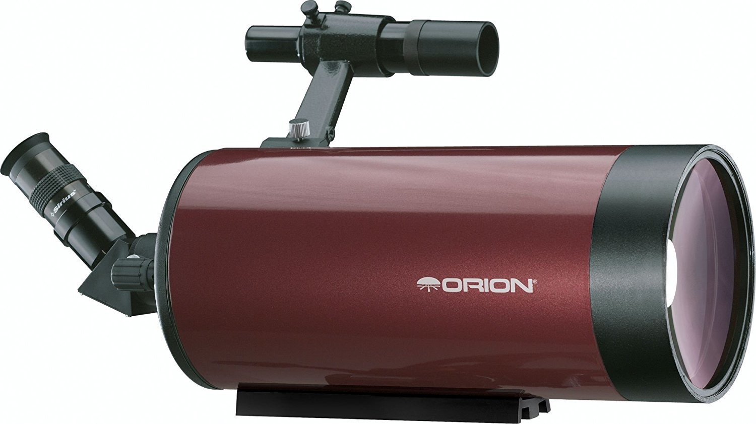

Orion Mak 127 apex
  • Optical diameter: 127mm
  • Focal length: 1540 mm
  • Focal ratio: f/12.1

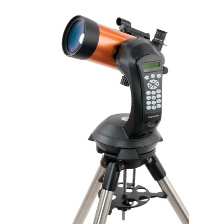

Monture : Il  s'agit (photo) de la monture du CELESTRON NEXSTAR 4 SE , équipé d'un Mak. 102, avec lequel j'observe parfois, mais je le remplace le plus souvent par l'ORION Mak 127 Apex.
SKY BT : OK

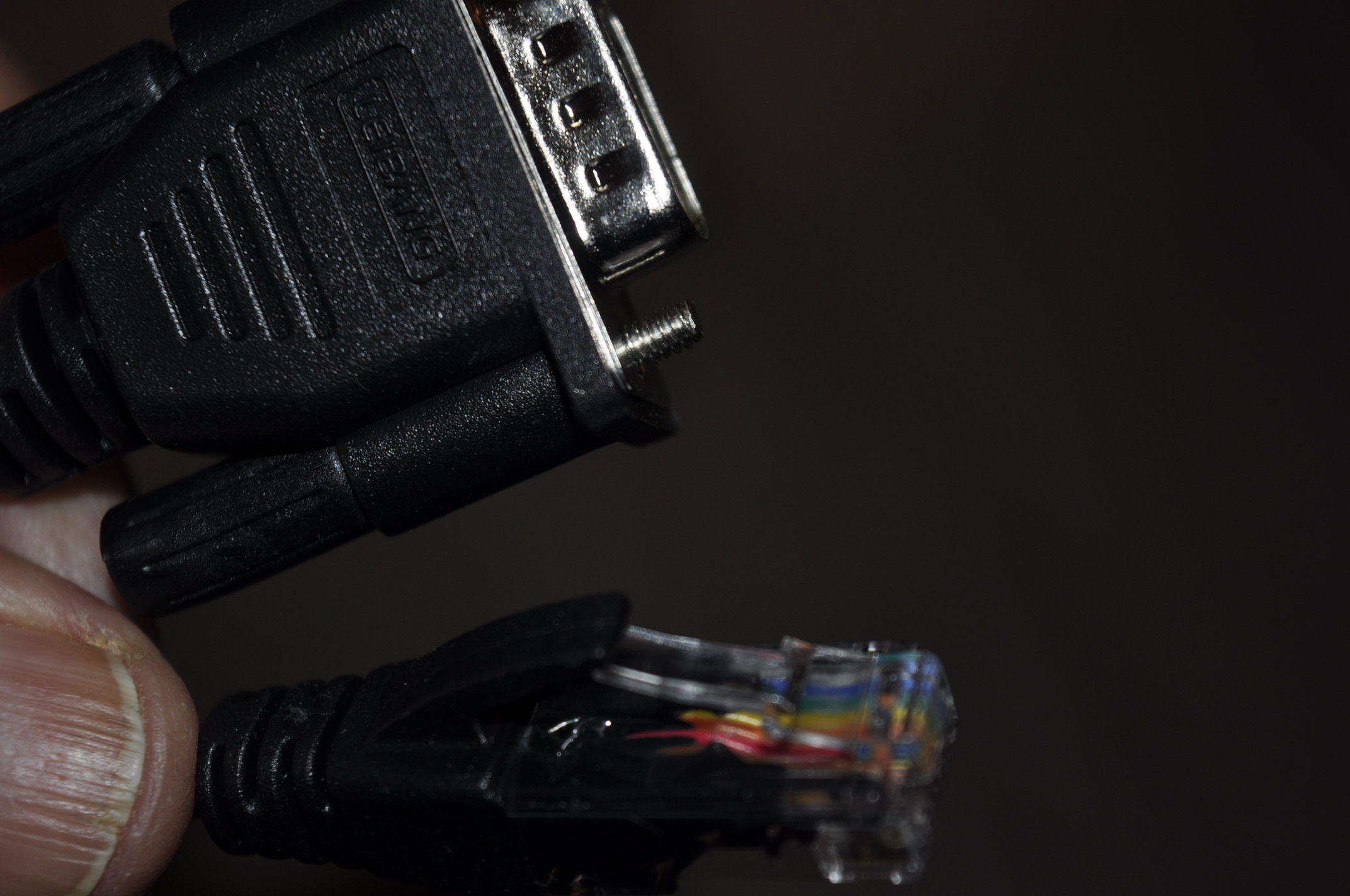

Câble de liaison : (photo). malheureusement, je vien sde m'apercevoir, que ce n'est pas un RS 232, trop large, RS 23..?; il faut que j'ai commande un, sans doute chez Pierrot ?

Pour le cable vois pierro astro explique lui bien ta monture et le sky bt pour liaison SKYSAFARI.

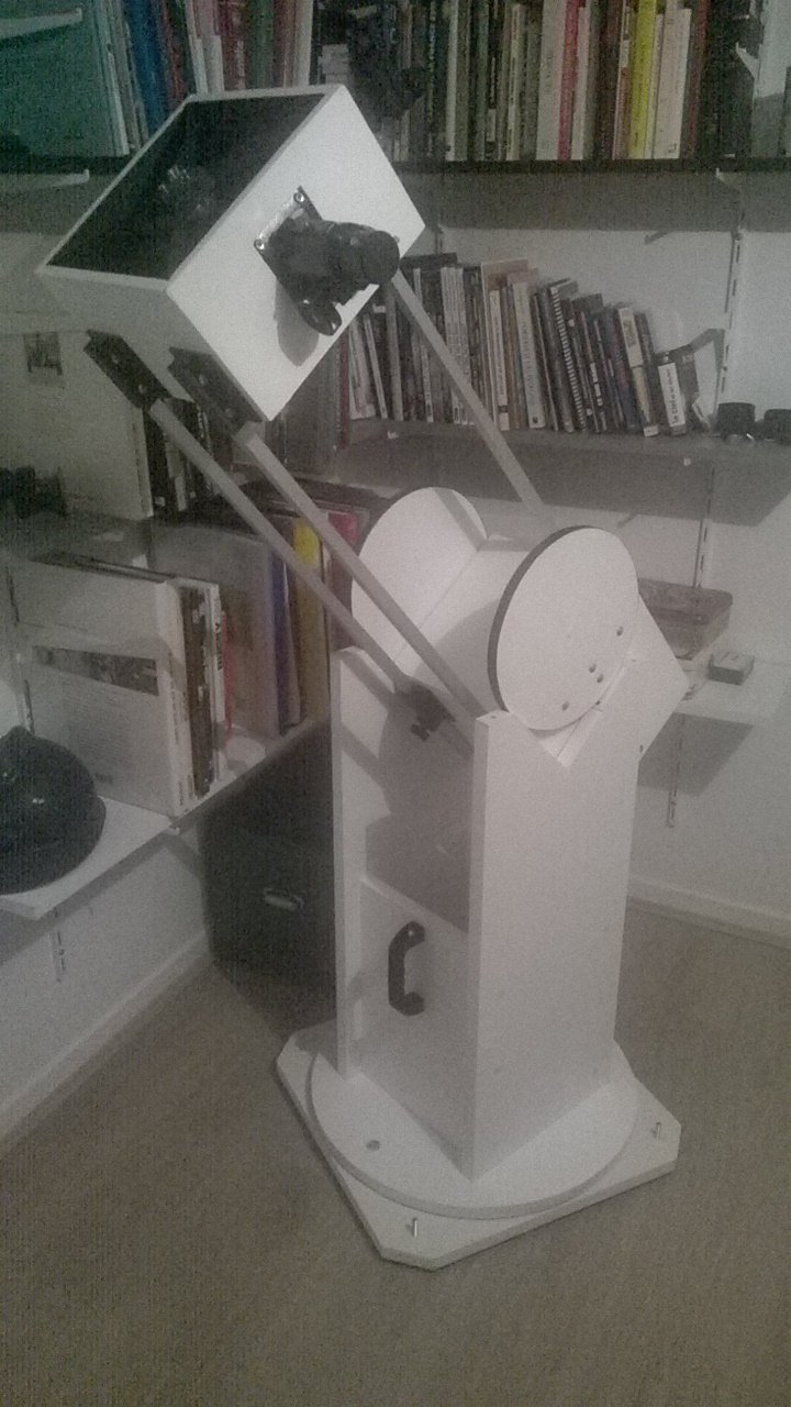

Vous allez dire que le vieux, il ne sait pas si il a un Nexstar 4, 5 ou 6 !!  Vous aurez compris, c'est un nexstar 4 ( diamètre 102), mais comme je l'ai équipé de l'ORION APEX ( diamètre 127), je ne sais plus si c'est un 5 ou 6; peut-être le 6  à un diamètre de 150 ?
102, 127, et mon petit Dob , fabrication perso de 200; ça me suffit.

Donc, monture SE 1 pour les Nexstar 4 et 5" (charge maxi :  4 kg) :
- photo de la monture : https://www.teleskop-express.de/shop/product_info.php/info/p1823_Celestron-GoTo-mount-NexStar-SE-4-5----with-Tripod-and-Wedge.html
- https://s3.amazonaws.com/celestron-site-support-files/support_files/1235081147_4semanualfrench.pdf
- http://www.astrosurf.com/luxorion/Documents/nexstar4-manuel-fr.pdf

Le  tube du Nexstar 4 est un maksutov 102mm
Nexstar 5 (127 mm) et 6 " (150 mm) Schmidt Cassegrain.
Le manuel d'utilisation mentionné reprend les 4 instruments de la série Nexstar  SE.

OK staffy, . Si j'ai bien compris, pour l'interface SKY BT, il indique qu'il est compatible avec les NEXSTAR SE, sans préciser si c'est 4, 5,6 ...
  Le 23/01/2019 à 18:12, VIRGO 26 a dit :
Voir davantage
Les différences entre les instruments de la série Nexstar SE ne sont pas très grandes sauf entre le tube du  4 " (mak) et les 5,6 et 8" (S.C) et le manuel les indique.
La présentation de la SE 2 (pour les SC 6 et 8 ") :
https://www.teleskop-express.de/shop/product_info.php/info/p1822_Celestron-GoTo-Mount-for-telescopes-up-to-6-kg---autoguiding-port.html
