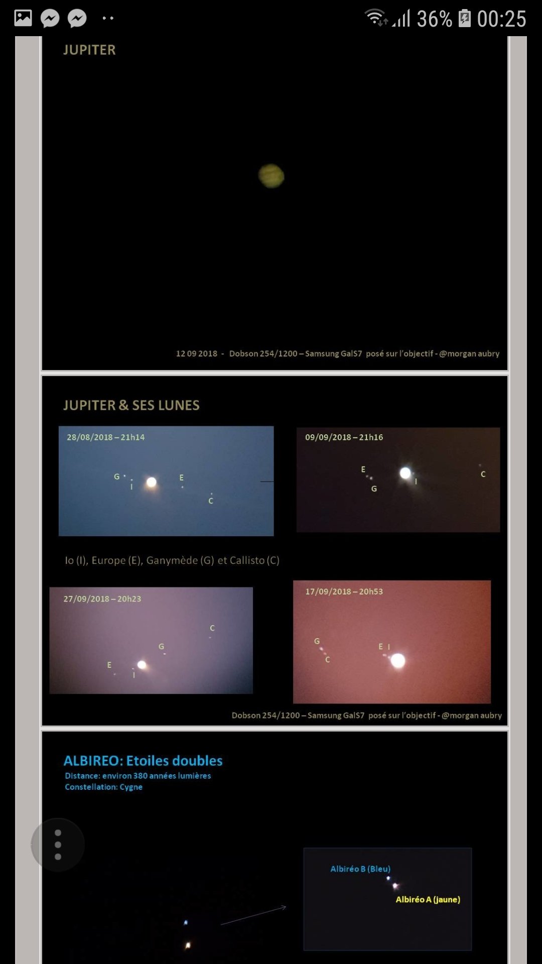

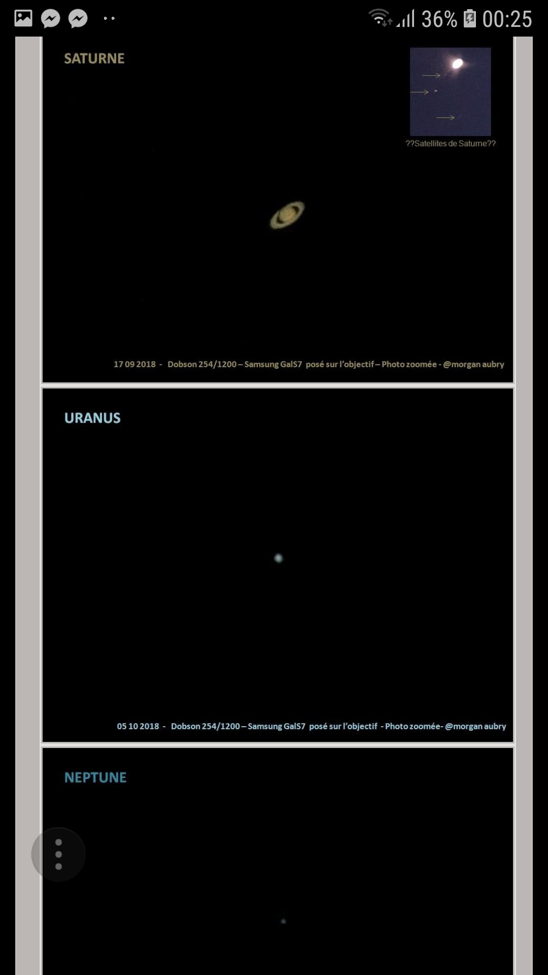

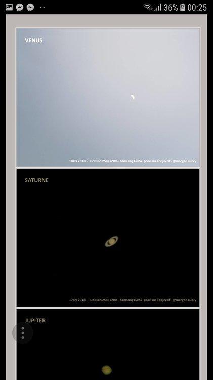

j'ai fais mes premières observations à l'automne dernier (cf photo ci dessous) et j'avoue aimer immortaliser mes observations avec des photos. Problème avec un dobson sans suivi, le smartphone sur l'objectif permet seulement la lune et du planétaire basique. en ciel profond rien.

en gros la VA est elle adaptée à mes attentes ci dessus? permet elle d'immortaliser la majorité des objets du ciel profond?
quels sont les résultats en planétaires par rapport à mes images ci dessous?

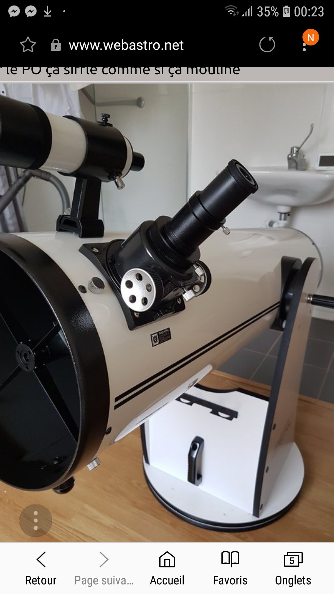

2 oui tu as bien un porte oculaire en 2"?
Voir davantage
je crois oui. comment le vérifier?
Voir davantage
Ben sur la photo je crois voir un réducteur de coulant donc je pense que oui l'adaptateur négatif doit impérativement réntrer en 2 pouces.

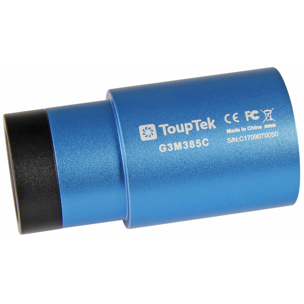

La 385 bien sur voir la 224  ca c'est le Numéro du capteur après tu peux la prendre sous différentes marque mais FORMAT BATON POUR TOI.

Matos une 385

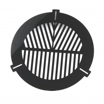

Un masque de bathinov chinois pas cher

Pour la caméra je te conseil une caméra bâton qui rentre en profondeur dans ton PO pour gagner en backfocus.
Sans suivi il te faut du champs je te conseillerais donc une caméra avec un capteur IMX385C (format 16/9).
Pour info moi j'ai celle ci pour 300€.
Pense aussi à investir dans un masque de bathinov.
Très pratique pour la MAP de ta camera. Compte 20-30€.

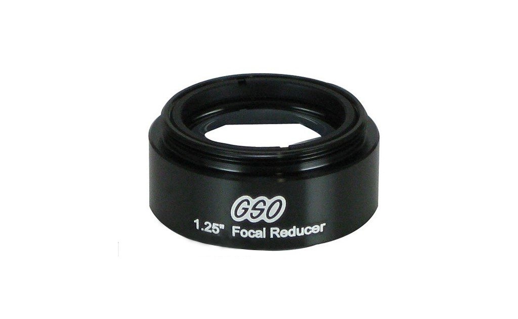

@ouki et @mickyman23 attention, le reducteur GSO à 25€ a une focale bien plus longue donc il faut plus de spacers et il y aura plus de backfocus pour une même réduction... donc moi je ne le conseille pas...
Avec le spacer qui vient avec la cam on obtient X0,6 avec le GSO alors que avec le SVbony j'ai X0,4... moi je conseille plutot le TS si on veut qqch de meilleure qualité... mais même le TS avec le spacer fourni sera à X0,5
Modifié par Ubuntu

3-la 385 (avec la 224) est la cam la plus sensible est moins bruitée du marché (pour les CMOS au moins si je ne m'abuse)

  Le 02/02/2019 à 08:54, Ubuntu a dit :
Voir davantage
je confirme: avec les accessoires de ma 224 et de ma T7M + mon réducteur TS, je ne suis pas arrivais  à 0.5x (plutôt 0.6x)
pour atteindre les 0.33x j'ai acheté des spacers (1/4 pouce et 1/2 pouce) bon une blinde (30€ je crois avec la moitié en port) (mais à voir si c'est rentable les filtres trafiqué)
ça nous donne un +50mm de rallonge en tout
et évidemment là sans adaptateur négatif ça ne passe plus, (même avec mon tube pds)
je ne manquerai pas de vous faire un retour dés que mon adaptateur bricolé arrivera.
  Le 02/02/2019 à 13:37, Greenood a dit :
Voir davantage
C'est bizarre @Greenood parce qu'ils disent que le TS a une focale de 85mm et entre la 224 et le RdF cela fait 42,5mm donc ça devrait faire une réduction de X0,5...
mes mesures donne 0.57x pour 31 mm de spacers de base (11mm de mount c et  20 mm porte filtre)
et 0.37x avec 50 mm  (en rajoutant les 2 spacers supplémentaire)

  Le 02/02/2019 à 07:40, mickyman23 a dit :
Voir davantage
si j'ai bien compris vos différentes caméra se valent, il faut juste un bon champ qu'à la 385? donc je peux partir sur celle de @Ubuntu par exemple
Pour le réducteur de focale celui ci suffit largement:
 Kepler x0,5 en 1,25 ou 2 pouces 25€:
Voir davantage
Voir davantage
  Le 02/02/2019 à 08:56, ouki a dit :
Ok si focale différentes c'est mieux en effet vendu
Voir davantage
ok si j'ai bien compris il faut donc partir sur le svBony. @Ubuntu quand tu dis inverser? la manip à faire sur le svbony est elle simple? en quoi consiste elle?
@Ubuntu le TS est beaucoup plus cher?  la différence de qualité est flagrante?
Adaptateur
  Le 02/02/2019 à 00:09, ouki a dit :
Mieux vaut prendre un laservet un adaptateur négatif.
Voir davantage
@ouki  pour toi l'adaptateur imprimé sera mieux que l'adaptateur fabriqué par Ubuntu? En effet, ayant besoin du laser du coup, il serait moins cher d'acheter le laser et de bricoler l'adaptateur?
Masque de Bathinov
  Le 02/02/2019 à 09:14, lexomil a dit :
C'est juste un détail mais avec du carton compressé, un cutter et une imprimante, c'est pas bien dur de faire un masque de bathinov fonctionnel et c'est toujours ça d'economisé.
Voir davantage
merci @ouki @lexomil    à quoi sert le masque de Bathinov dans ce cas précis?

  Le 02/02/2019 à 09:21, Ubuntu a dit :
@Morgan45astro, pour le planétaire sans suivi je te conseille cette video très instructive
Voir davantage
  Le 02/02/2019 à 09:00, Ubuntu a dit :
sur les planètes... je ne sais pas encore. Voici avec mon smartphone + logiciel PIPP et registax6:
Voir davantage
Merci de vos réponses. Du coup, pour vous dans le concret, la VA sera peut être plus efficace que le smartphone?  ou l'inverse?
merci pour la vidéo, je vais regarder
tes photos sont superbes. Tu as pu voir les miennes au début. Pour avoir tes résultats, quelles sont les paramètres que tu utilises sur ton smartphone et traitement logiciel?

@Ubuntu pour les délais de livraison: au moins 37 jours tu avez eu çà aussi? il existe pas d'autres revendeurs?
https://fr.aliexpress.com/store/product/126fps-2-0mp-imx385-USB3-0-astronomical-telescope-camera-with-Sony-sensor-and-ST4-auto-guiding/1918400_32867313217.html
https://fr.aliexpress.com/item/1-25-0-5x-Focal-Reducer-for-Telescope-Eyepiece-Photography-and-Observing-Multi-Coated-Focal-Reducer/32792016192.html?spm=a2g0s.9042311.0.0.3da26c37AcEMs7
concernant les autres membres, quelles sont les différences de vos caméras avec celle-ci. si on couple avec svbony, adaptateur, d'autres caméra c'est aussi bien? J'ai du mal à visualiser les marques de caméra des différents membres et où on les trouve
  Le 04/02/2019 à 14:25, Morgan45astro a dit :
Re-bonjour
Voir davantage
Ils disent 37 jours mais en général ca arrive plus vite... ils se donnent juste une marge...
  Le 04/02/2019 à 11:43, Morgan45astro a dit :
Voir davantage
Je pense que le TS a une meilleure qualité mais prends le SVbony pour démarrer et après tu verras... la manip pour le mettre dans le bon sens est simple...
Voir davantage
Pour l'instant tu n'as pas besoin de masque... le masque c'est bien quand tu as un goto... tu fais la MAP sur une étoile brillante et après tu vas voir ton objet... sans goto c'est beaucoup plus compliqué de trouver les objet juste avec la cam... pour certains objets ça marche et pour d'autres pas...
Voir davantage
Prends le laser et fait comme moi pour l'adaptateur... mais ça sera plus simple si tu as une ponceuse...
