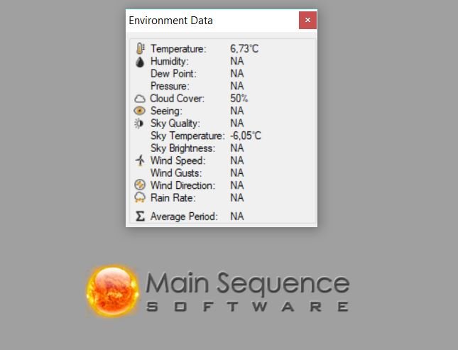

Hello,
bon j'ai avancé en VB.NET  et le driver me récupère correctement le paramètre Safe dont a besoin l'application (SGP, ou autre compatible ASCOM)
j'ai mis en place un script sur mon RPi qui par cron actualise un fichier json toutes les min. C'est un peu touffu mais ça marche.
le json me récupère quelques autres data comme suit.
{"date":"2019-02-19 14:32:56","ambient":13.79,"object":13.49,"status":UnSafe,"cover":Cloudy}
Le Park Telescope et Toit fonctionne sur la table avec Sequence Generator Pro, il me reste quelques sécurités à poser dans le code en cas indisponibilité réseau.
Pour le driver "Observing Condition", je pense faire de même en m'appuyant sur aussi une extraction et un JSON. Le RPI reste central et l'arduino s'occupe du "hardware".
As tu procédé de même ?
Dernière question comment peut on ajouter un controle personnalisé sur une feuille dans le driver afin de régler quelques seuils. Notamment le calcul différentiel sur le capteur Tempé IR. J'ai tenté mais ça ne marche pas terrible ;)
