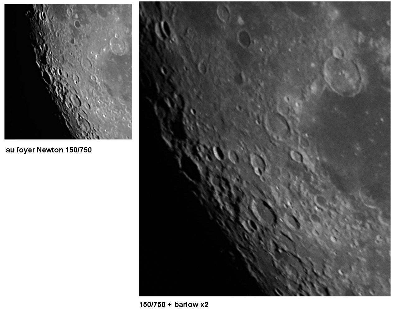

Avec une barlow x2 tu auras beaucoup plus de détails intéressants
La même Barlow peut servir pour la Lune et les planètes.
Eventuellement on peut utiliser une x2,5 ou x3 si les conditions d'observation sont bonnes, si le télescope est installé sur une très bonne monture et si la mise au point est suffisamment démultipliée.
Je te conseille de tester d'abord avec une x2 .

attention à l'échantillonnage, si tu grossis trop tu ne verras pas forcément mieux (limite de ton miroir et/ou limite du ciel)
En VA on est obligé d'accepter les compromis. Je suis à 1 seconde par pixel à 750mm de focale. Mais pour imager la Lune je préfère 1500 de focale.
bonjour, merci pour les photos pejive , la photo de gauche ressemble au image que j ai obtenue avec mon 200/800 , j ai regardé quoi acheté comme Barlow et je me suis dit que vue la camera ( asi 120 mc ) une Barlow omegon de 2 achromatique qui coute que 30 euro serait déjà bien mieux que celle en plastique , je voudrais des retours la dessus , merci
