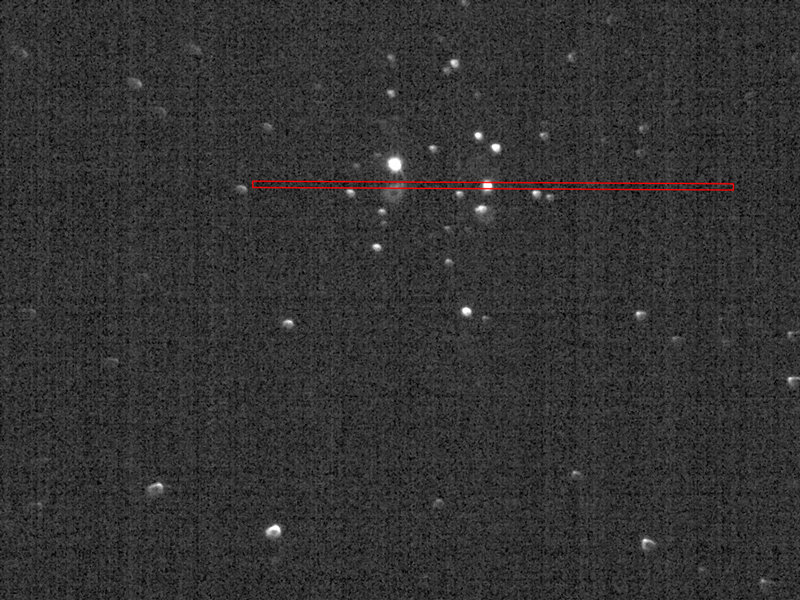

l'autre soir, consultant la liste de Be "à faire", j'ai choisi HD 250289 sans me douter qu'elle faisait partie d'un amas ouvert
une fois dessus, après plusieurs astrométries je l'ai mis sur la fente
c'est chaud de choisir la bonne et de n'avoir qu'elle dans la fente
je vous rassure, avant de chouter, j'ai refait la MAP, le tube étant pourtant en carbone, en début de soirée ça bouge

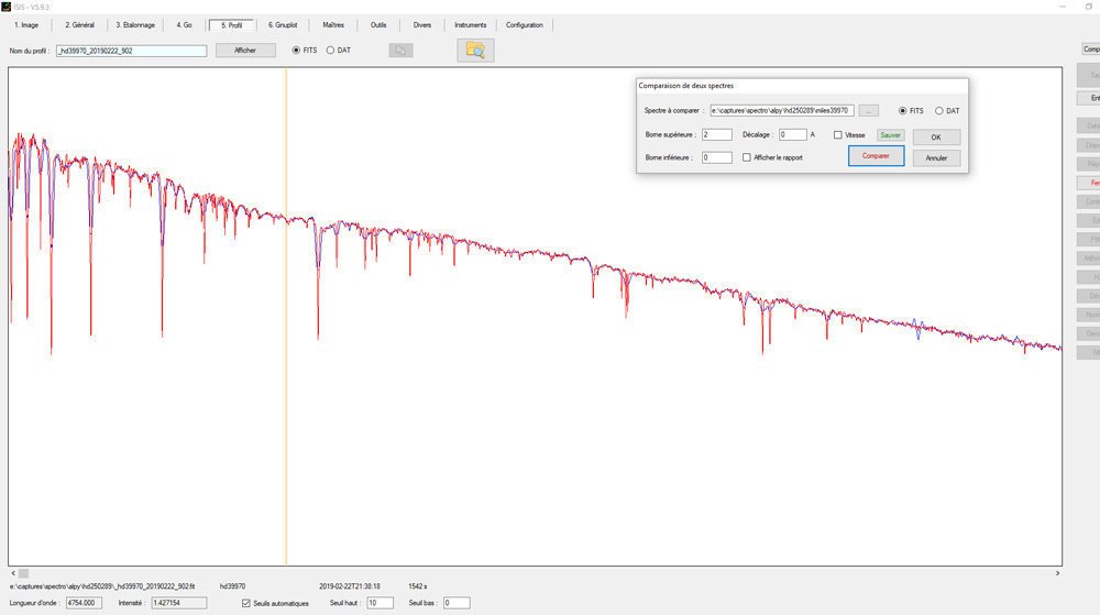

sur les excellents conseils de referencestarfinder,  j'ai fait l'étoile de référence sur une Miles: HD 39970
darks/flats/offsets/calib tout frais
ce matin réduction de HD 39970 avec comparaison sur le spectre Miles
jusque là tout baignait! j'avais une bonne réponse instrumentale

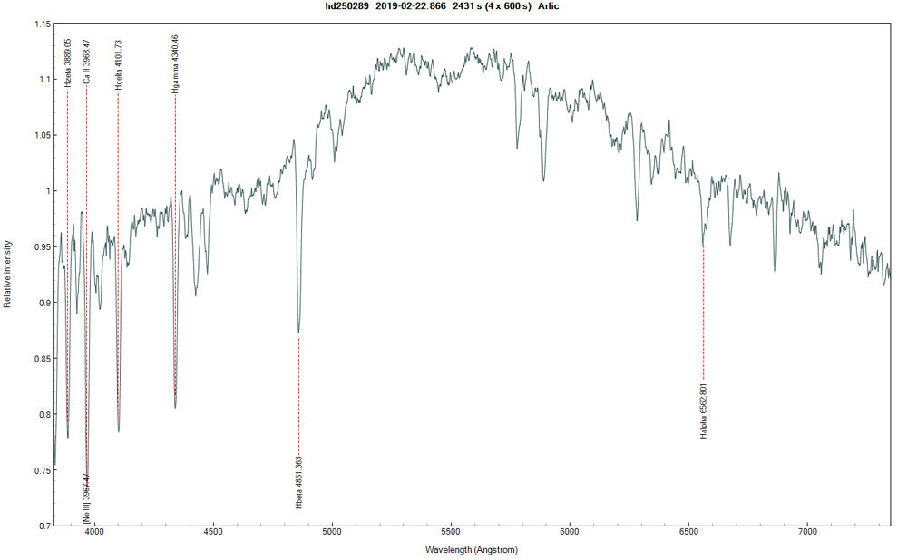

or, sur la cible principale, après réponse, j'obtiens ce profil
j'ai vérifié plusieurs fois, c'est bien la bonne étoile mais c'est bizarre non comme profil?
après vérification, sur le dernier spectre de BESS on retrouve la bosse autour de 5500, mais cela remonte un peu plus dans le bleu quand même
http://basebe.obspm.fr/basebe/BeSS/SendPng.php?v_ids=116651
la faiblesse de la 383 dans le bleu?

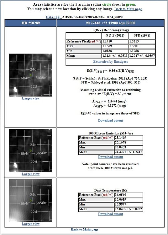

il m'a appris que dans cette zone galactique il y avait de l'extinction (due aux gaz chauds?)
et m'a indiqué le site pour connaître précisément le taux
https://irsa.ipac.caltech.edu/applications/DUST

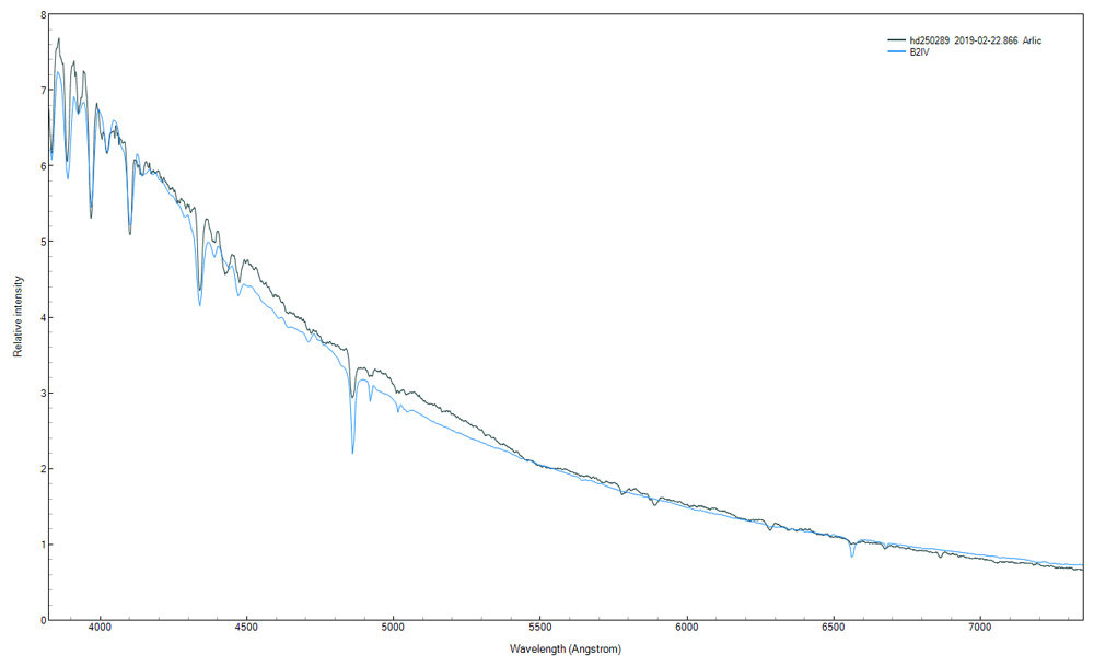

il ne me restait plus qu'a utiliser un des outils d'Isis pour "dérougir" le spectre et ainsi retrouver une courbe comparable à une B2II
comparatif_ext_hd250289_20190222_866_Arl
la bosse entre 4500 et 5500 semblerait être caractéristique aux zones d’extinction?

  Le 25/02/2019 à 11:52, mizar11 a dit :
Mais il est ou le e de la B, je m'attendais à voir au moins le Halpha en émission
Voir davantage
C'est d'autant plus étonnant (mais....si cela se trouve c'est normal) que sur les 5 spectres présents dans BESS aucun ne montre d'émission en Halpha
elle avance masquée ;)
  Le 25/02/2019 à 14:04, gerard33 a dit :
elle avance masquée
Voir davantage
Ou alors une émission variable ! Comme les étoiles de même nom... 🤔
Les be ont un cycle d'outburst plus ou moins long ce qui peut expliquer dans ce cas que l'on ne voit pas l'émission sur les raies de Balmer. Il se peut également que la résolution ne soit pas suffisante pour révéler à l'intérieur de la raie en absorption, une légère émission.
Certaines Be ont des cycles très court comme CX Dra, d'autres plus longues sur plusieurs mois comme V442 And, d'autres sur plusieurs années, voir dizaines d'années....
