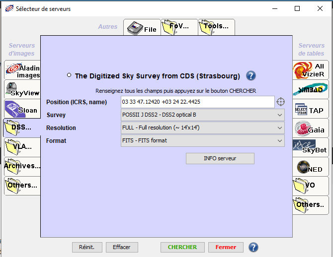

si, Aladin le fait, mais....ce n'est pas simple
menu "fichiers/sélecteur de serveurs"
onglet "skybots"
rentrer le nom de l'objet attention aux fautes "2012 VP 113": il faut enlever l'espace et écrire "2012 VP113"
ensuite, il faut écrire la date en utilisant le bon format (ce format est standard pour les fichiers astronomiques), ex:  2019-02-25T19:48:25.052
clic sur "obtenir coordonnées"
le champ "position" se remplit
clic sur "chercher"
la couche apparaît dans l'interface visuelle
sélectionner "dss", c'est déjà rempli (tu peux agrandir le champ par défaut) clic "chercher"
dans l'interface visuelle se trouve l'image DSS et la couche skybots

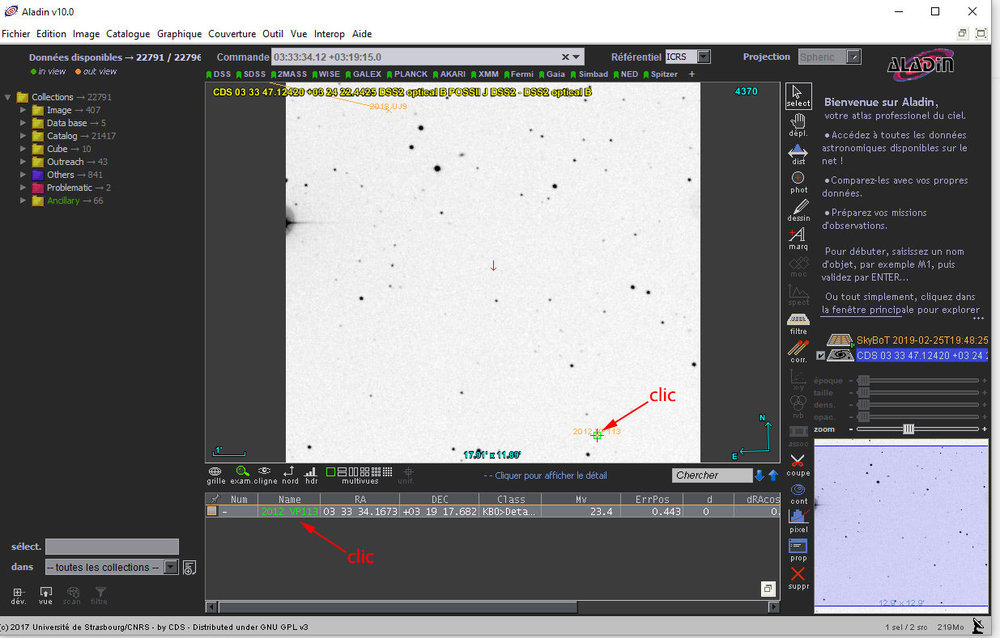

il faut parfois cliquer plusieurs fois sur l'étiquette de la couche skybots pour qu'elle s'affiche
tu cliques sur le label de ton objet
il affiche un lien et les infos qu'il a
il ouvre le fichier de données quand tu cliques sur ce lien
c'est simple non?!!! :)
