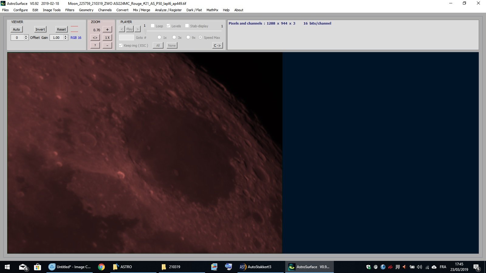

Ensuite l'image à traiter, avec le C8 au foyer:
https://drive.google.com/open?id=1HtGTWQ5Ub6ZTCTsDIKZps0kHZ_0TaA9q
Voici la marche à suivre:

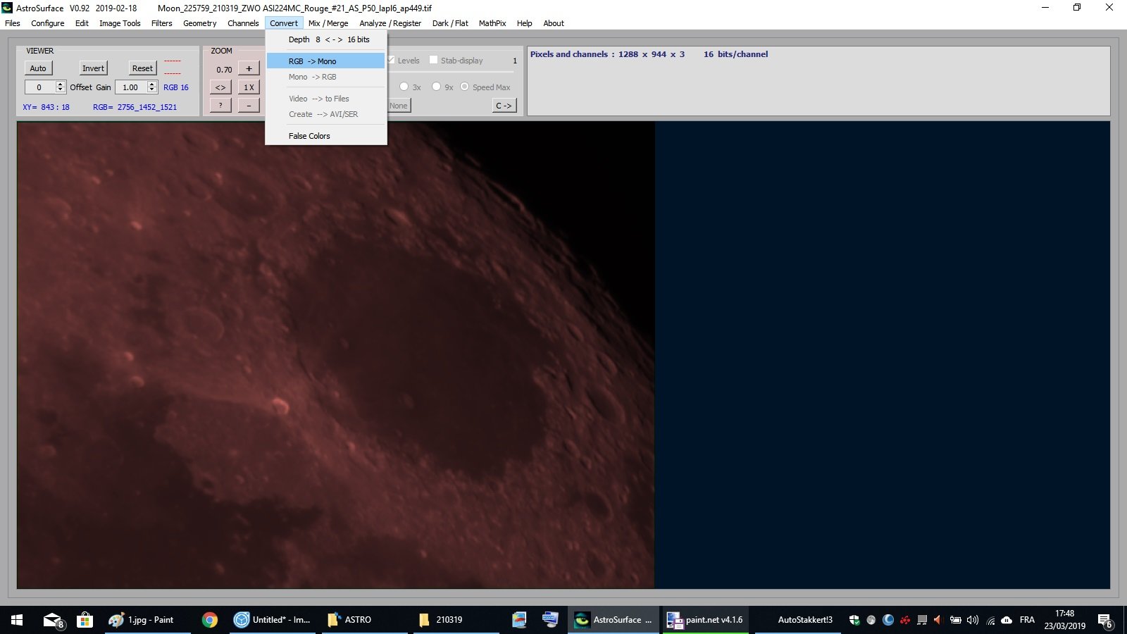

On ouvre l'image dans Astrosurface,

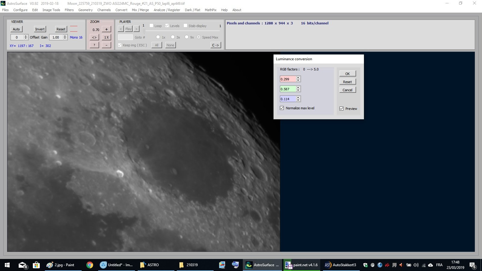

puis on la passe en mono: Convert, RGB->Mono
Cocher Normalize max level

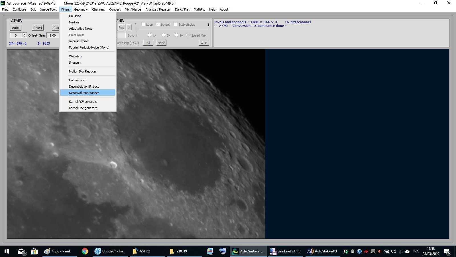

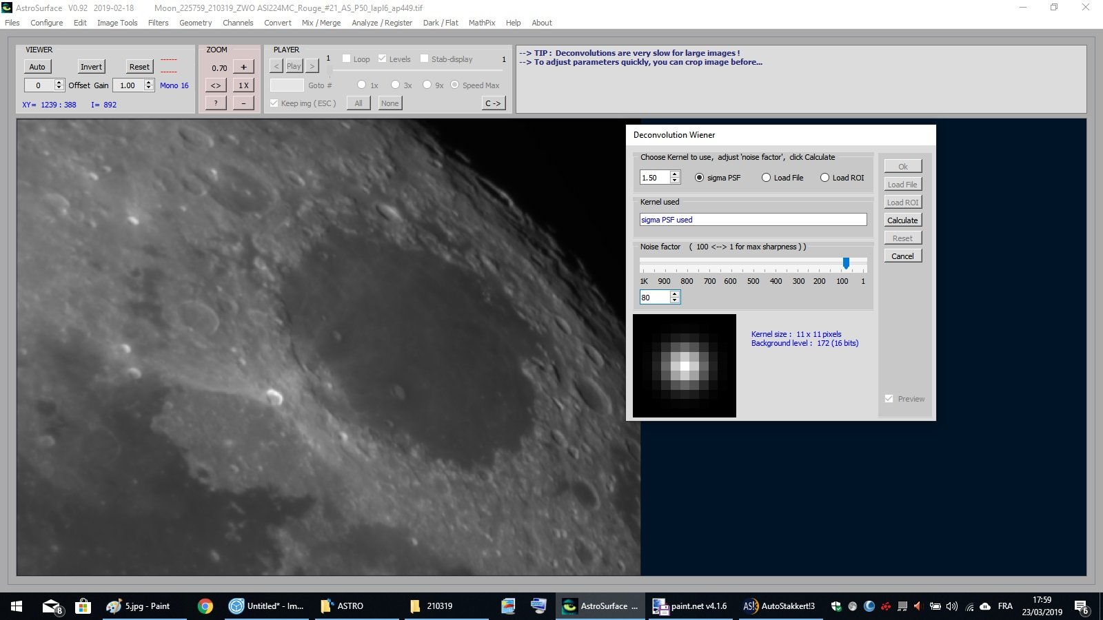

On passe par un déconvolution: Filter -> Deconvolution Wiener
Mettre le curseur à :
Cliquer sur Calculate puis ok si le rendu convient:

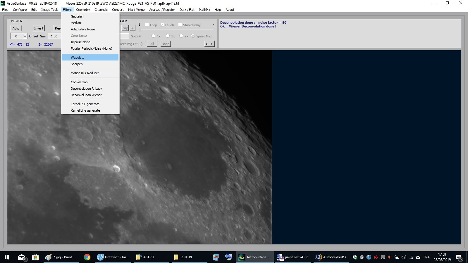

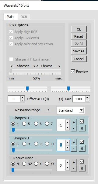

Ensuite un petit coup de Wavelets:  Filter-> Wavelets:
Augmenter les niveaux par petites touches (ici 1 pour chaque niveau est suffisant)
ça donne ça:

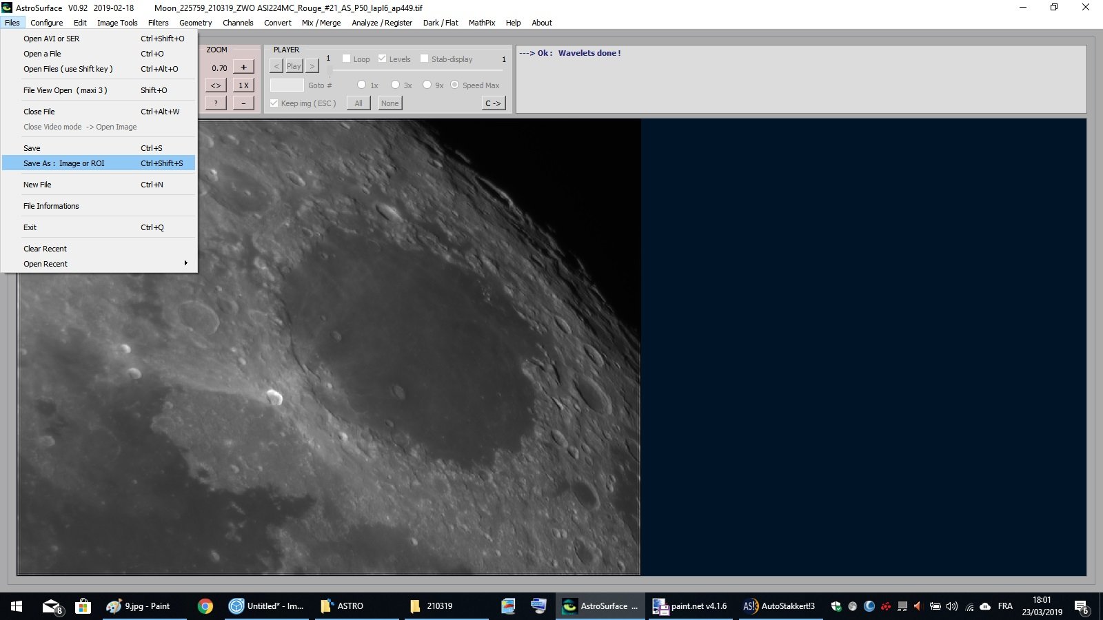

Ensuite Save as et choisir le format de sortie.
Image finale:
