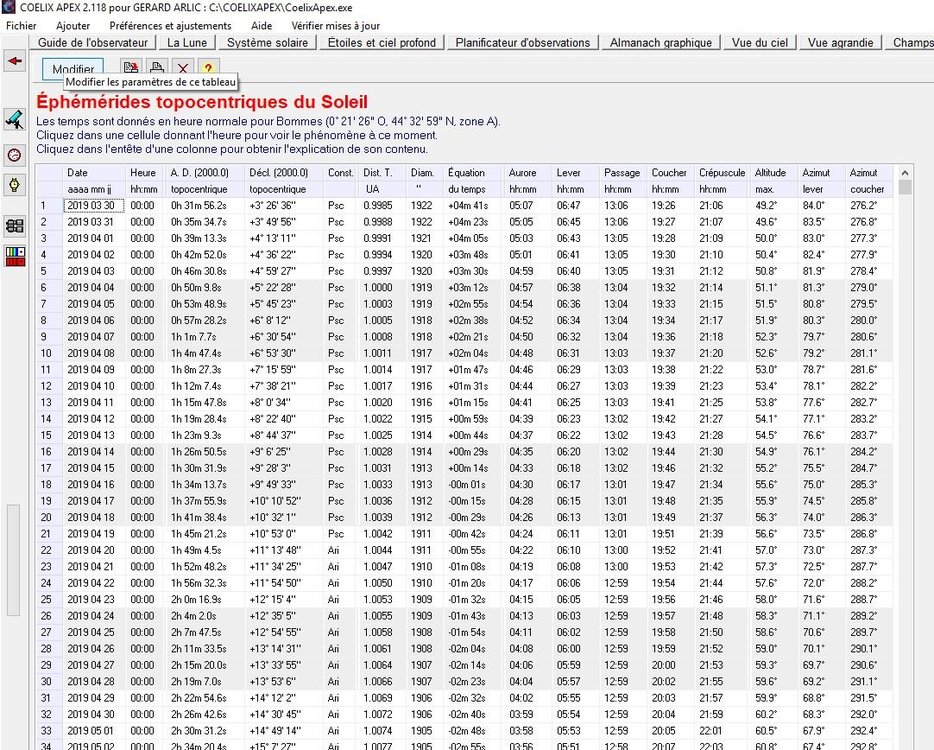

Le plus simple pour moi est le calendrier de mon smartphone. Depuis google calendar je me suis ajouter lever et couché de soleil à Toulouse. Puis j'ai synchronisé avec le calendrier de mon téléphone.
Quand j'ouvre l'événement, j'ai toutes les heures début et fin crépuscule civil, nautique, astronomique et biensur le lever et le couché du soleil.
