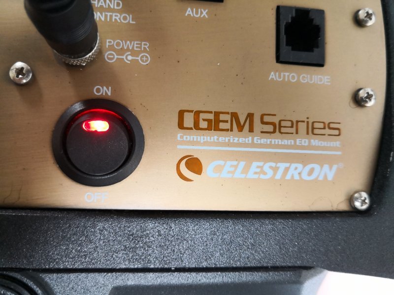

Merci Jean-Louis je prendrais contact avec lui mais j'ai ce problème de monture qui ne s'allume plus et d'après Medas ce serait la carte mère qui est morte, le technicien exclu la piste de l'interrupteur qui serait foutu, en revanche moi je me pose quand même la question car après un essai un multimètre j'aurais tendance à penser que l'interrupteur puisse être en cause....

Je viens de shunter l'interrupteur, la monture et la raquette s'allument (donc c'est bien l'interrupteur qui est naze) et la MAJ de la raquette s'est bien effectuée: 4.16 étant le micrologiciel initial.

Merci Jean louis, je vais déjà shunter proprement (souder et gaine thermo) l'interrupteur et tout remonter le temps de commander et recevoir un nouvel interrupteur car il me tarde de pouvoir mettre en station cette satané CGEM en espérant que demain il y ai au moins 1h de ciel un minimum étoilé pour les essais...mais ça je n'ai pas de prise la dessus 🤔

Salut Julien, je n'irais pas jusqu'à dire que mes soucis se résolvent je dirais même qu'ils se multiplient avec hier la monture qui s'est mise en rideau et ne s'allumait plus...mais ça je l'ai résolu et ma réparation provisoire fonctionnera jusqu'à la réception d'un nouvel interrupteur commandé chez Medas.

En revanche je n'ai pas trouver d'interrupteur pour CGEM voire CGEMII (je pense que ce sont les mêmes) sur aucun site américain....

Non c'est ce modèle là mais je suppose qu'il n'est pas donné non plus...
J'ai aussi pensé à installer un petit interrupteur sur le câble d'alimentation qui se visse sur la monture, je devrais bien trouver un petit modèle léger...
