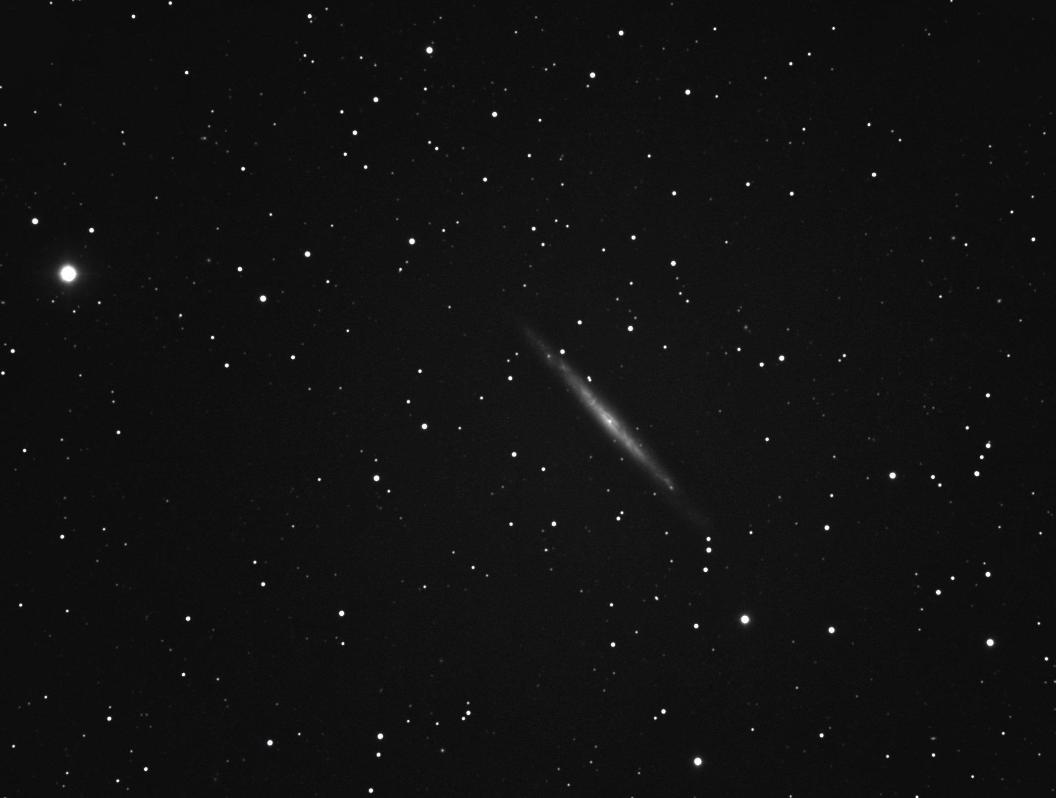

Vite fait hier soir par temps venteux et pas 100% net, la petite NGC 4244 dans les chiens de chasse.
Prétexte pour enfin régler correctement l'autofocus sur SGP et aussi réaliser mon premier méridian flip automatique réussi.
Il y a là 60 images de 180 secondes à unity gain de la ASI 1600MM, filtre luminance, sur la FSQ85EDX à 720 de focale (xtender 1,5). Gros gradient et vignettage et étoiles un peu déformées dans les coins (là c'est un crop).
Mon Bckfocus doit pas être parfait.
Si la petite ouverture du ciel se poursuit ben j'essaierai de lui donner des couleurs cette nuit ou demain.

t as bien fait Les flats ? Car on voit bien le vignetage. Mais ça doit se retirer assez facilement sous Pix
Les étoiles sont top au centre mais oui le BF doit être peaufiné.

Non, pas encore de flat
je les ferais demain après la couleur !
là c'est un traitement "express" du N&B "pour voir"
Mais, en fait j'ai un vignettage en donuts assez monstrueux (je l'ai viré un peu avec un adon de toshop mais c'est une horreur. Je soupçonne la condensation sur les filtres ou le verre de la cam
faut que j'aère l'ensemble en température ambiante dehors de nuit au lieu de sortir ça du salon et hop..
EDIT, je relance en HRVB car pour arondir les étoiles j'ai... resserré l'assemblage... du coup rotation de champ: ce sera une nouvelle image.

  Le 12/04/2019 à 15:13, xs_man a dit :
Heu  désolé de jouer les oiseaux  de mauvaise augure, mais la galaxie est cramée.
Un simple problème de traitement  ?
Albéric
Voir davantage
Non, je pense que j'ai un temps de pause unitaire trop long.
E aussi un ciel qui manquait de finesse et de stabilité... bref
C'est à refaire.
Mais je suis content tout de même: l'accès à ce type d'objet valide mon choix de la FSQ et de ses 3 focales possibles.
L'anticyclone est bien venteux dans mon coin et trimbale un peu de blanc en hautes couches mais je la retente ce soir avec des pauses de 90 secondes au lieu de 180 (et je garderais 180 pour les couleurs).
EDIT: ceci dit j'y étais allé un peu fort...

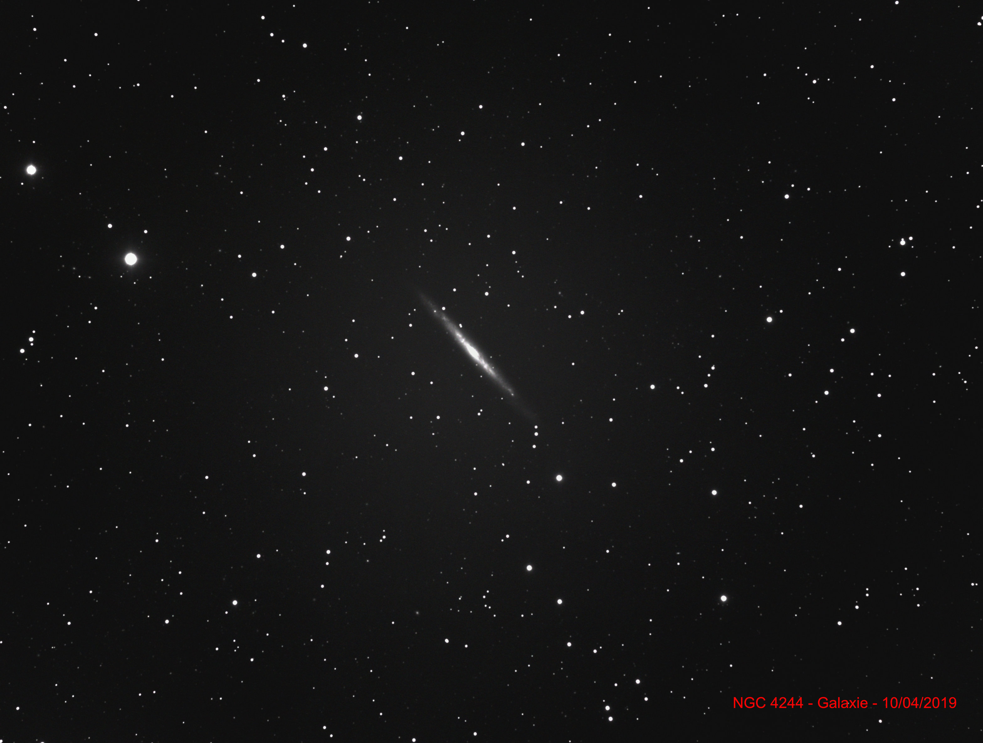

DSLR_DBE_2_afi_DxO_Tiff_Crop.tifFetching info...
  Le 12/04/2019 à 16:34, JMDSomme a dit :
Voir davantage
meuuuh non, tout se fait au traitement,
soit avec ds techniques de masque, tu crées un masque hard avec les hautes lumieres pour proteger le coeur de la galaxie
soit faut maitriser le HDR mutiscale machintruc sur PIX
