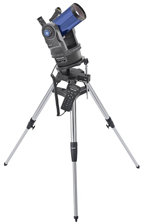

J’ai voulu tester ce soir l’Atik Infinity reçue hier ; ne voulant pas perdre de temps à chercher M81/M82 avec la pleine lune, j’ai sorti l’ETX mais rencontré des problèmes que je n’ai pas réglé au bout d'une heure et demi , à savoir que le GOTO  est complètement à l’ouest.
·         Niveau horizontal et latitude réglée sur la polaire (en plein centre de l’oculaire 10 mm)
·         Site vérifié (latitude et longitude ressaisis en cours de soirée
·         Monture bien réglée sur « polaire » via la raquette
·         Réglage heure +1 (j’ai même essayé avec +2 au cas où)
·         Décalage horaire OUI (j’ai aussi essayé avec NON au cas où)
Je lance l’alignement « facile », recherche et pointage vers Arcturus ; et là, sur les dix essais que j’ai fait, le tube pointait bien plus à l’est.
Au premier essai, après avoir centré Arcturus, il est allé pointé vers Capella et m’a fait une panne moteur.
J’ai éteint, repris à zéro, le problème de panne moteur n’est pas réapparu mais le pointage sur Arcturus a toujours été dans les choux.
Par le passé, je n’ai jamais constaté autant d’écart !
Il m’a pourtant indiqué un alignement réussi après avoir recentré chacune de ces deux étoiles lors de la procédure, mais le pointage vers d’autres objets était aussi complètement dans les choux.
Toutefois, lors d’une tentative où j’ai aligné/recentré sur ces deux étoiles, le suivi était correct sur l’objet que j’avais ensuite pointé.
J'avais effectué la procédure de "recalibration" des moteurs l'été dernier, es-il possible que cela viennent de là ? Ca m'étonne quand même beaucoup :(

je vérifierais si les piles sont bien à fond (tension, on sait jamais une a peut-etre dégagé) ensuite si le boitier pile est pas oxydé le mien j'ai du le nettoyer il date de 2000
ensuite je recalibrerai les moteurs
si c'est bon c'était ça sinon il peut y avoir de la graisse qui a coulé sur les encodeurs donc faut ouvrir il y a des tutos sur le net très bien fait

J'ai eu un peu d'oxydation, déjà nettoyé mais je vais repasser un coup de brosse.
J'ai changé les piles, on verra ce soir ce que ça donne ; ce qui m'a surtout inquiété c'est le "panne moteur" que je n'ai jamais eu avant, même quand les piles étaient usées.
J'ai refait la calibration des moteurs.
La raquette avait été changée l'été dernier, via le "SAV Meade" situé dans le 13 (penne sur huveaune si je me souviens bien), très réactif
Nouvel essai ce soir, si pas concluant, ça passera pas la case démontage :(:(:(
Tu as une table d'inclinaison entre le trépied et la monture ?
Vu que tu regles en Polaire, il faudrait la table équato qui va bien et réglée correctement sinon il ira aux fraises.
Oui, j'ai le trépied "delluxe" depuis 2005 ; même quand je jetais la monture, je n'avais pas autant d'écart que ce que j'ai eu hier.
Nouvel essai ce soir après donc recalibration, nettoyage des cosses et changement des piles.
La mise en station faite (en parallèle avec la lunette), le premier pointage d'alignement vers Arcturus était encore bien décalé. Après recentrage, le second alignement sur Capella était plutôt correct (elle était dans le champ du chercheur).
Après recentrage et alignement réussi, j'ai lancé le goto sur M3 qui est arrivé assez près du centre du champ (avec un oculaire de 26 mm).
Le problème venait surement des piles (pourtant encore bonnes,, mais visiblement pas suffisamment), reste que je ne comprends pas pourquoi il y a un tel décalage sur la première étoile d'alignement (et les coordonnées du site sont correctes).
Bon en tous cas plus "panne moteur" pour le moment, c'est rassurant :)

Au niveau alimentation, quelle est l'ampérage nécessaire ? J'ai cherché sans trouver :(  (ce ne serait pas la première fois).

J'utilise mon ETX70 depuis 10 ans mais pratiquement je suis passé à une alimentation directe sur batterie de 7Ah avec régulateur 12V / 9V pour ne plus avoir de problème avec les piles. Il est équipé d'un fusible de 800 ma et cela passe à l'aise. Consommation relevée env 300ma.
