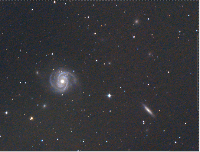

en ce moment je suis entrain d essayer de faire M100 j en suis a ma troisième nuit , les deux premières j ai tout mis a la poubelle
j image avec un tube de200/1000 apn fujixt2 a 3200 isos avec pour cette dernière fois 60 fois 40 s sans suivi , donc 40min
je met le tout dans la fée siril et hop c est parti pour le traitement

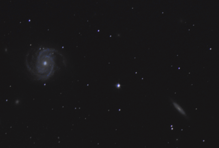

j ai fait une dizaine d 'essais de traitements  et a chaque fois que je veux sauvegarder mon image en tiff , le tiff n a rien a voir avec ce que j ai traité sur mon écran
ci dessous deux captures d écrans de l image agrandie  pour ex , la première l image en traitement ayant fait
linéaire , ashin , étalonnage fond et couleurs , histo , ok, gradient, re histo, ok, saturation des couleurs , et ok et enregistré tiff
la deuxième ce que sa m enregistre , rien a voir  sniffffffff......:grenade:
j ai essayé aussi en faisant le classique : auto ajustement, étalonnage, linéaire , histo , oh ect.... c est pareil
donc ma question ???? quelqu un as t il une idée ..???
persso comprends plus
merci .......
