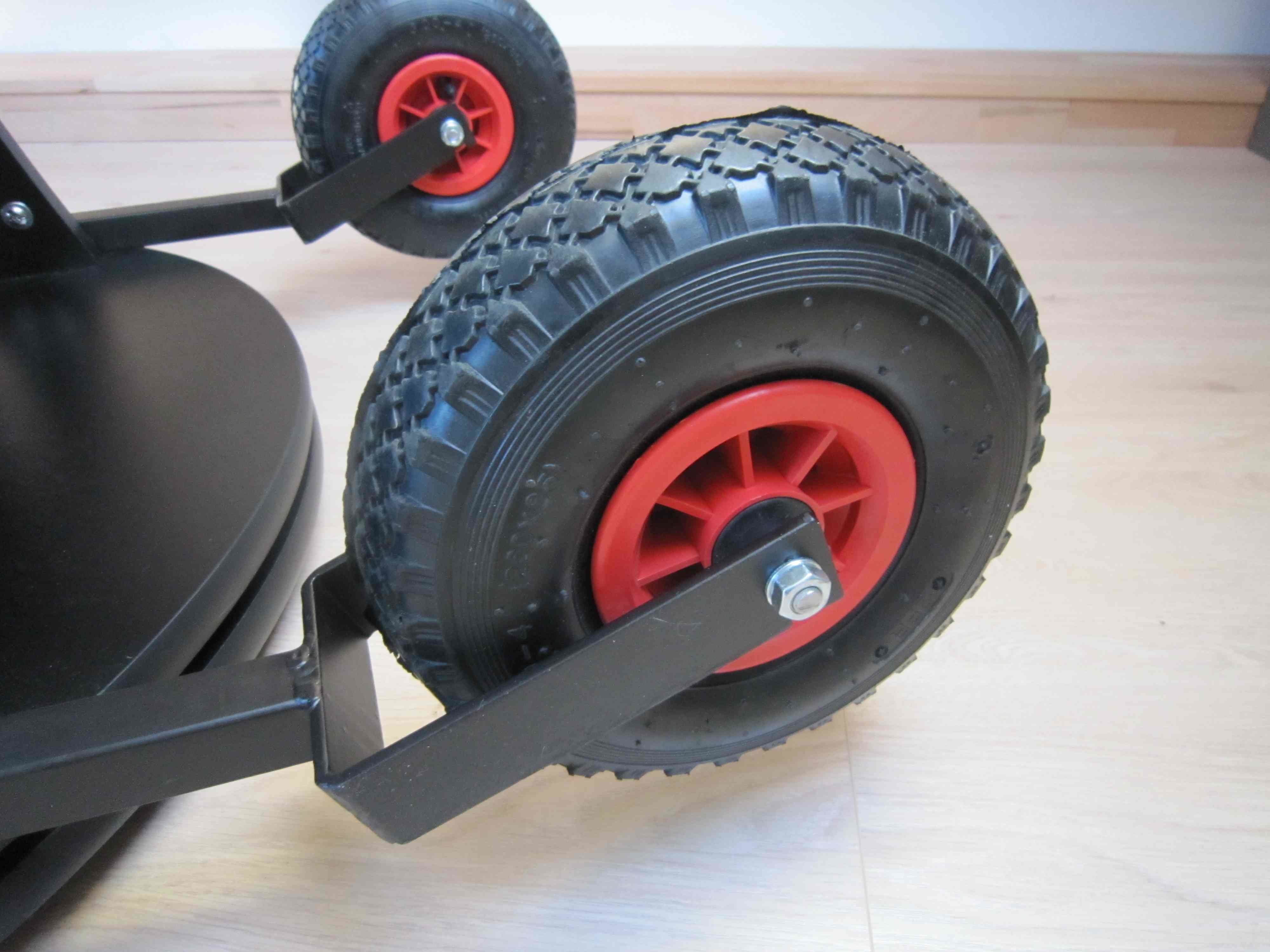

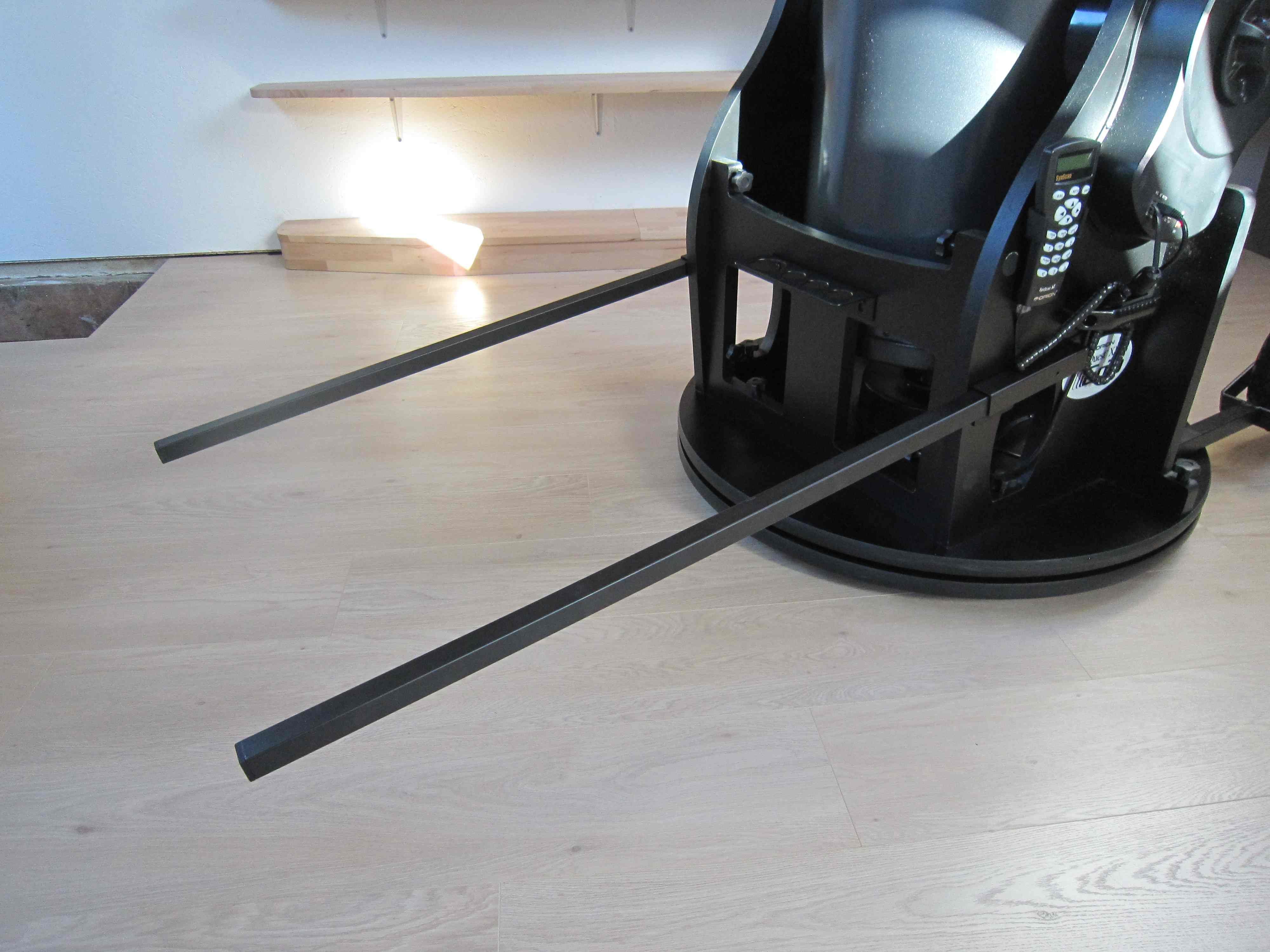

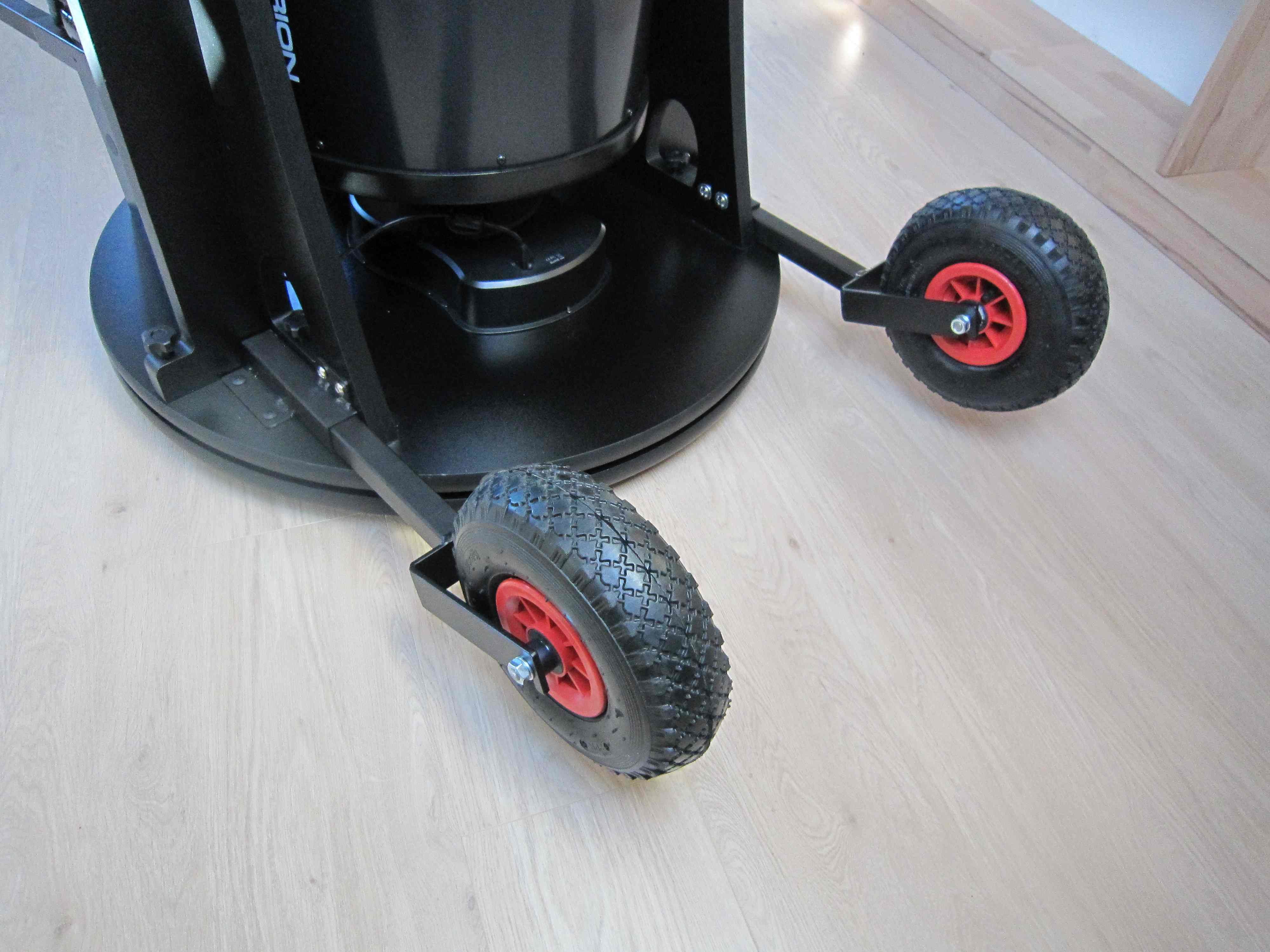

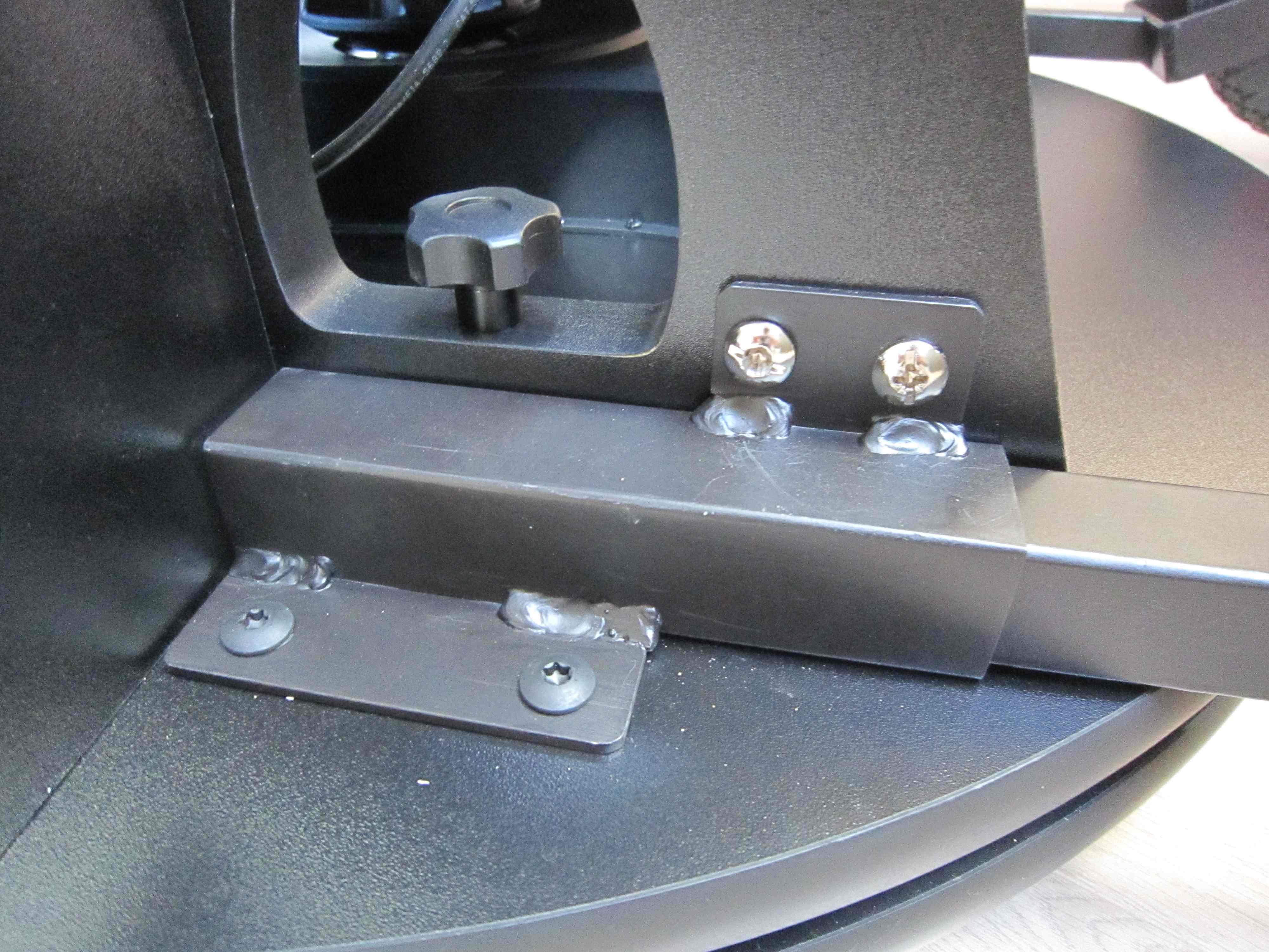

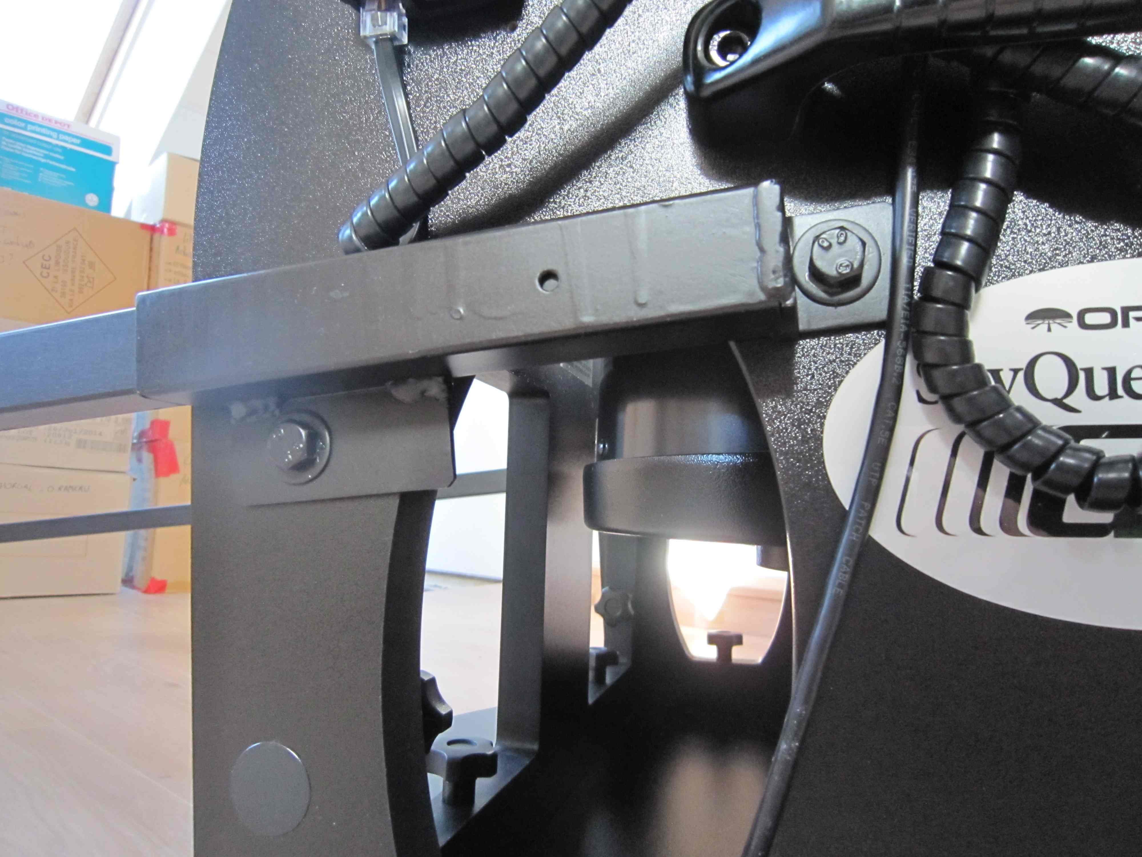

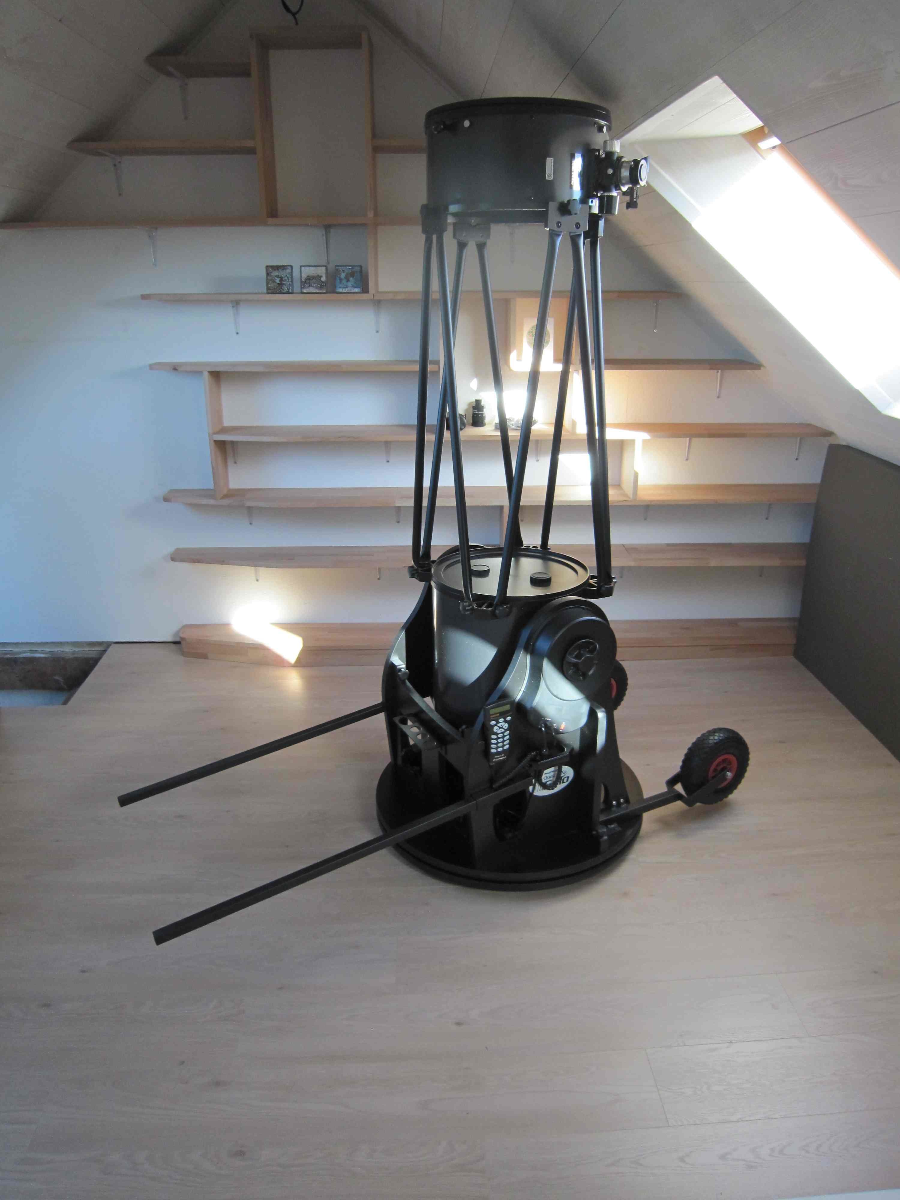

Voici les photos de la brouette : cela nécessite un peu de bricolage, notamment la soudure, mais elle m'est revenue à une cinquantaine d'euros (au lieu d'au moins 150 à 200€ en neuf), le plus cher étant l'achat des deux roues. Pour le reste, achat pour 3 sous de tube carré et quelques vis, et un peu de récup' pour le fer plat.
Je n'ai pas de retour comparatif par rapport au 14 pouces.
Avec le 16, je ne suis pas non plus un pro et j'observe depuis un lieu pollué, donc ses capacités ne sont pas optimisées...
Mais si tu y tiens, je peux te téléphoner...

Ingénieuse idée gklm. Mais tu as faire le choix difficile j'imagine de percer dans des pièces d'origine..
