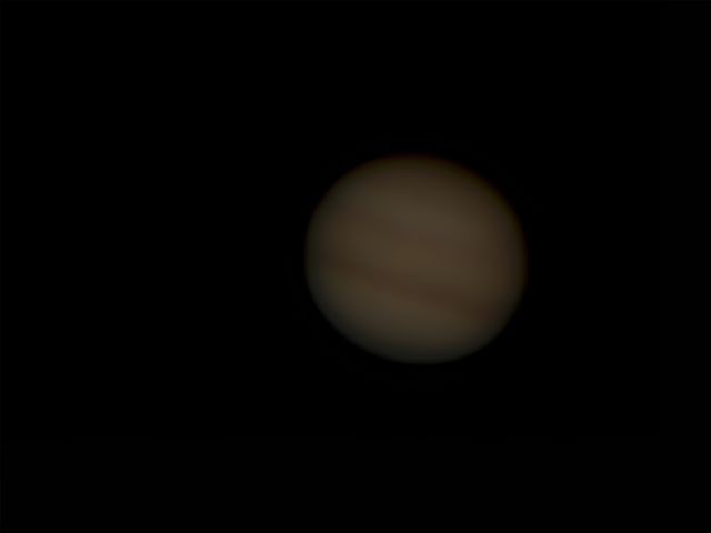

Alors Voila, je viens de me mettre a l'astrophoto, c'est tout recent, je pratique avec un 200/1000, une monture celestron CG5 Go-To, une Logitech C270 modifé et j'utilise SarpCap3.2 et RegiStax6.
Hier j'ai essayer de prendre ma première photo de Jupiter avec donc ma webcam et un barlow x5 et... il faut dire que c'est catastrophique, je vous laisse admirer la scène du crime en pièce jointe.
Si vous aviez des conseils, des recommandations ou autres je suis preneur.

Merci beaucoup 😊
à quoi est dû le flou, le manque de précision de l'image, mes réglages sur Sharpcap sont fait un peu au pif alors je ne sais pas si il y a des paramètres qu'il faut absolument vérifier pour avoir une vidéo correct.
Marek.
Je crois me rappeler que ma première image n'ai été guère meilleure ^^
A mon avis ce qui t'as rendu ici la tache si difficile c'est la barlow x5 !
La turbu du moment  due à la chaleur + la hauteur de juju qui flirte avec les toits...
Là à mon sens tu grossis trop, essaie au foyer sans barlow, avec une barlow x2 si tu as, mais la x5 ca se reserve pour les "grands soirs "
Après ce sera affaire d'habitude, tu apprendras a modifier et choisir les réglages de capture.
Pour clarifier mon propos sur la barlow: plus tu grossis l'image ( ce que fait la barlow en allongeant la focale ) plus tu grossi aussi les défauts. En particulier la turbulence. Du coup c'est une vraie galère pour réaliser la MAP vu que tout tambouille à l'écran.
Bon ciel !

Idem, Barlow x2 maximum je pense.
Ensuite pense a fenetrer : tu dois être en 640*480 a l'acquisition, si le suivi est très bon, cadre ta cible et réduis la fenêtre de capture ;. Juju ne devrait pas dépasser les 200 pixels de diametre. En réduisant ta région d'intérêt (ROI) tu vas augmenter le débit et avoir plus de chances de saisir des images nettes.
Vu sa faible hauteur, la dispersion atmosphérique est importante, tu peux ruser en me passant en mode mono8 ; plus de couleurs mais le débit sera encore augmenté.
Enfin, ne pas dépasser 90 s de capture, sinon ce sera derotation obligatoire.
Ah oui n'utilise pas Registax pour empiler : utilisé Autostakkert qui est bien meilleur pour cette usage, et garde Registax pour les ondelettes uniquement.

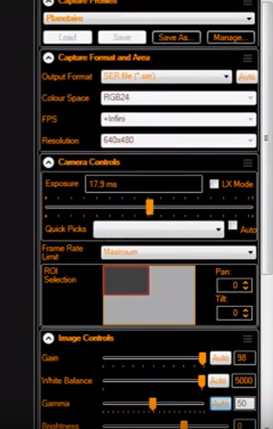

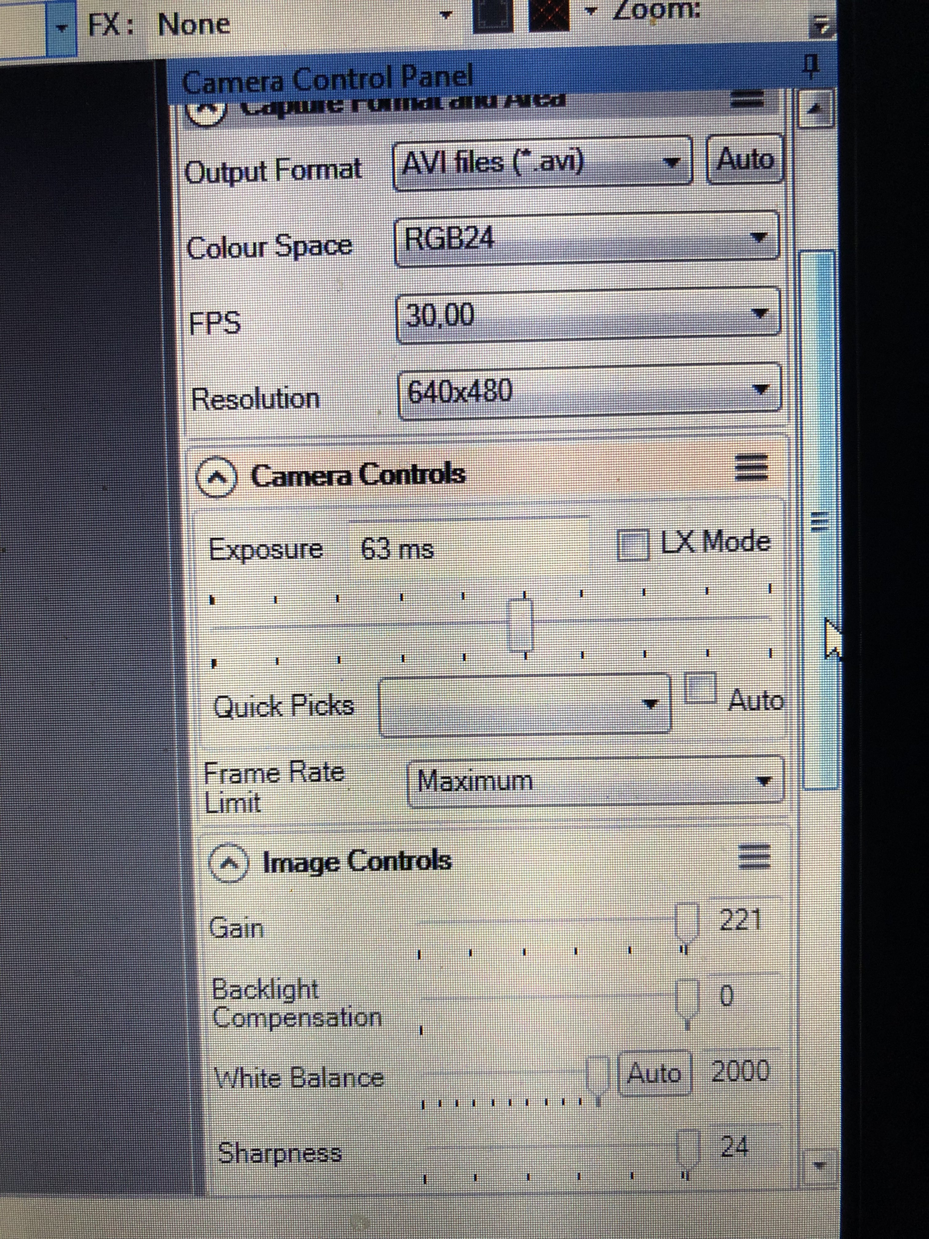

Je viens de me replonger un peu sur SharpCao afin d’etre prêt pour ce soir et j’aimerai savoir comment je dois faire réduire la ROI ( est-ce juste un zoom ) et où puis-je trouver ce mode mono8. Et avez vous des conseils pour gérer le temps d’exposition.
Merci d’avance et bon ciel a tous.
Modifié par Marek

le mode "mono8" et le ROI se trouvent à droite dans "capture format and area"
Modifié par sebb916
J’utilise une C270 et je n’ai pas accès à ces paramètres tout s’explique
Y’a-y-il un autre moyen pour la ROI ?
Non, le zoom ne permet que d'agrandir la zone que tu regardes, mais quand tu enregistres ce sera la zone indiquée dans "résolution" qui sera enregistrée.
Définir une ROI permet de ne pas enregistrer inutilement du noir.
