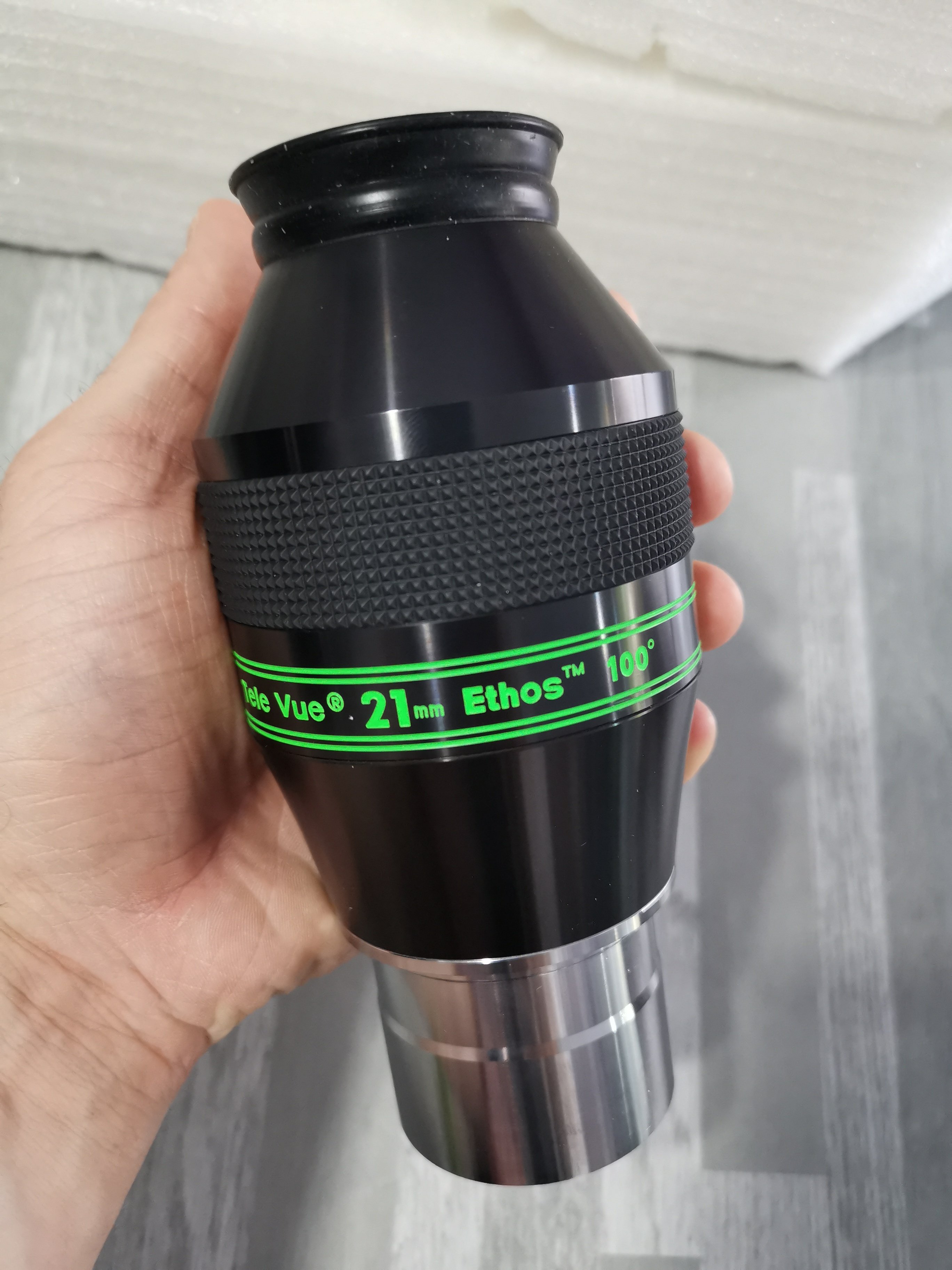

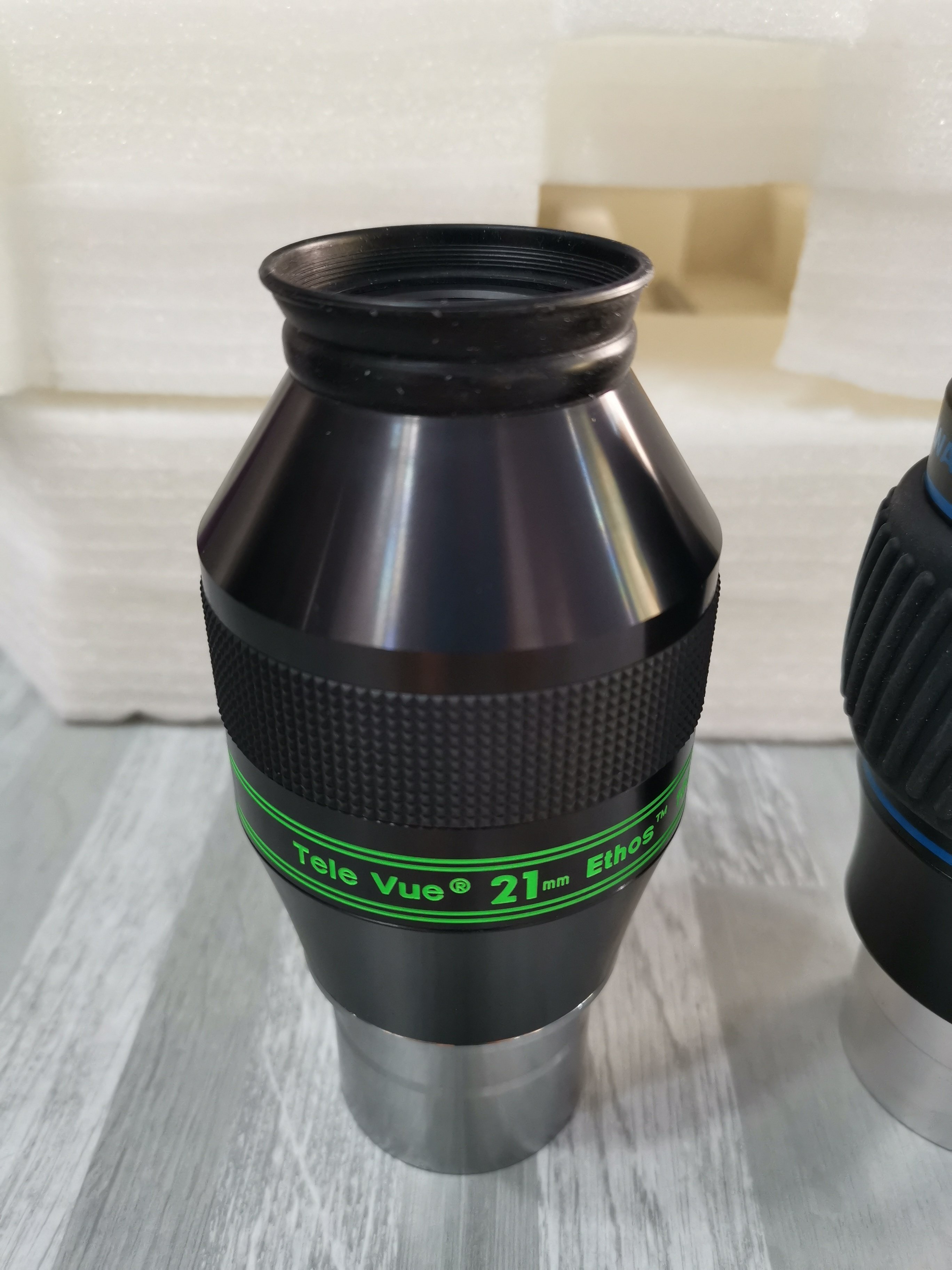

A ma gauche le légendaire dont on ne présente plus : l'Ethos 21

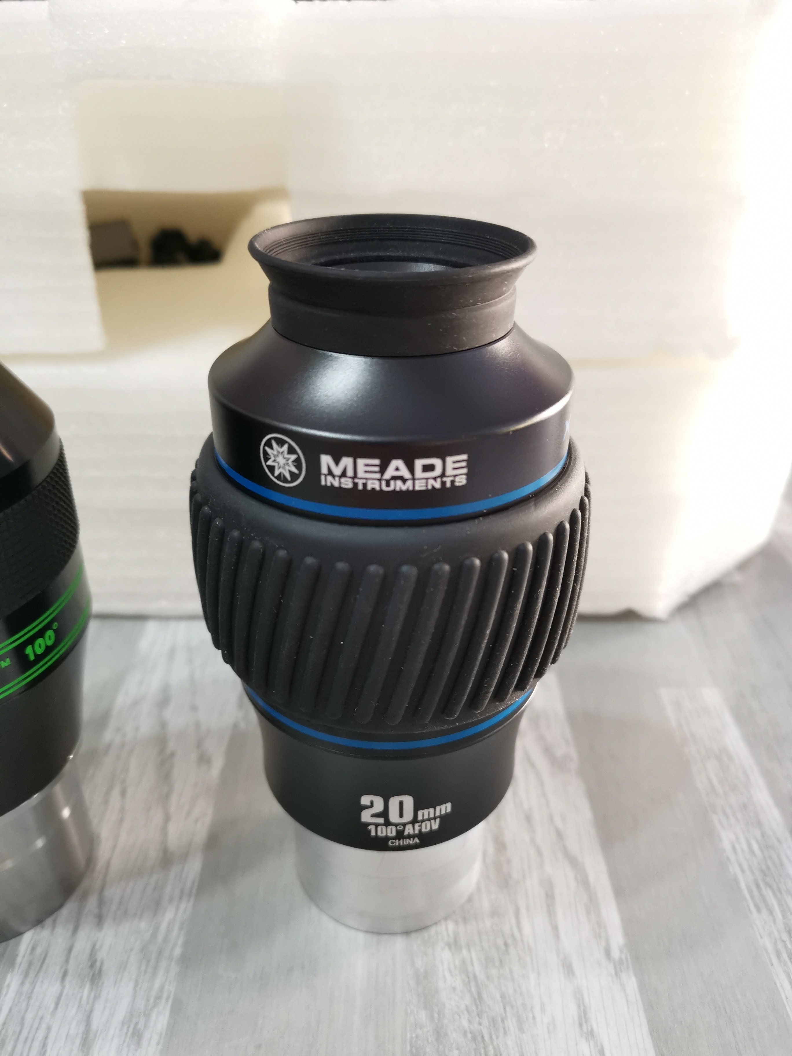

A ma droite le méconnu, l'outsider : le Meade XWA 20
Tous deux d'un champ de 100° donc.
Au niveau tarif :
- Ethos 21 : environ 900€
- Meade 20 : environ 800€ gloups.
A ce niveau de prix on est en droit d'exiger du Meade des performances quasi identique à l'Ethos ! Il est passé en moyenne à 600€ désormais. Anguille sous roche ?

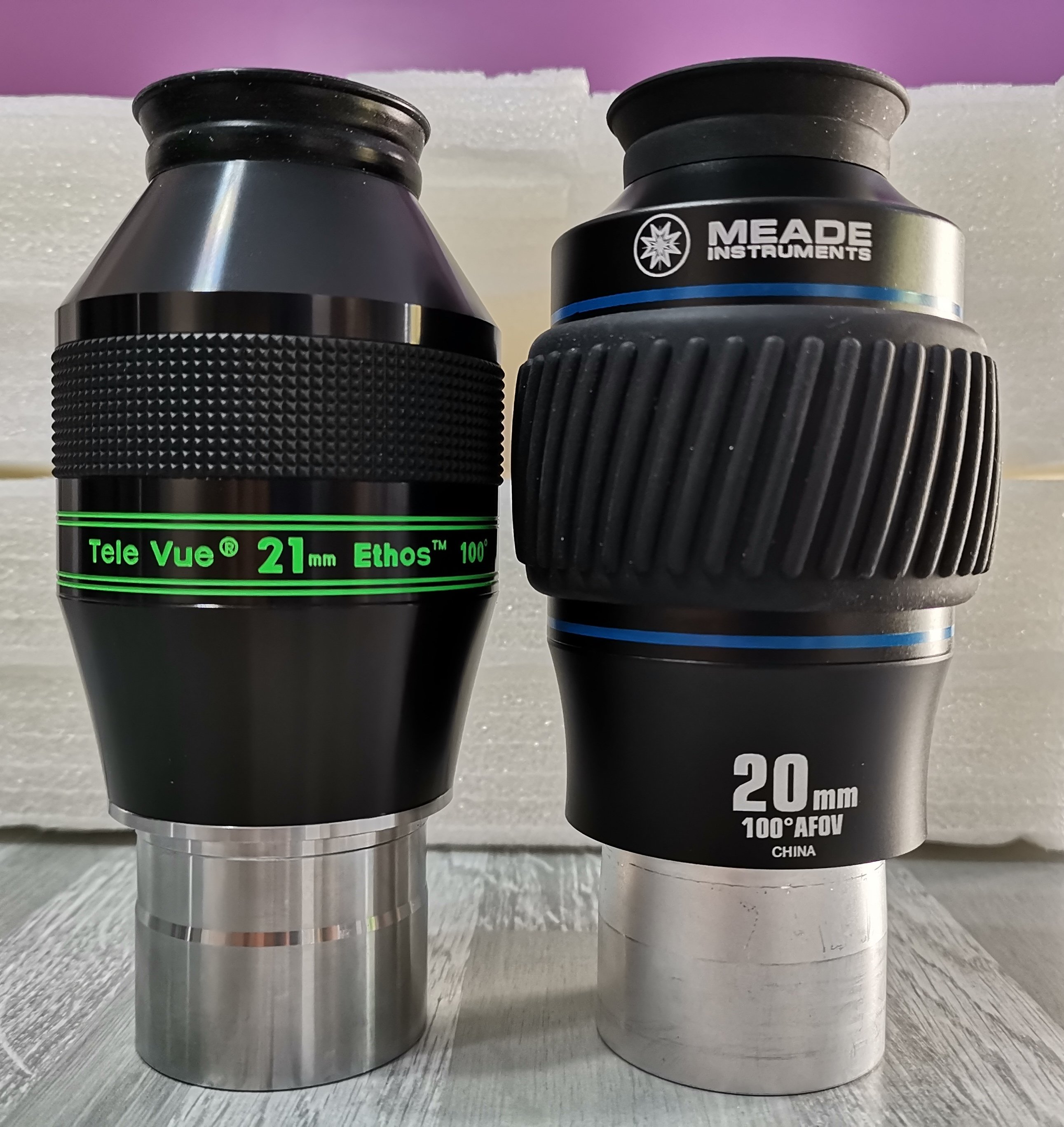

Esthétique :
Alors on peut lire sur divers forums qu'esthetiquement, le Meade a une réputation de "Ugly", moche. Et bien pour l'avoir en main je ne suis absolument pas d'accord. C'est sûr c'est clairement objectif mais je trouve que le Meade est bien fini, avec de belles courbes, et ce liseré bleu 😍. D'ailleurs on va sûrement me lancer des briques à la lecture de ceci (mais c'est assumé) :
Je trouve que l'Ethos fait fade à côté du Meade (suffit de regarder la première photo ci dessus 😁).
A vous de juger, je suis curieux de lire vos avis:

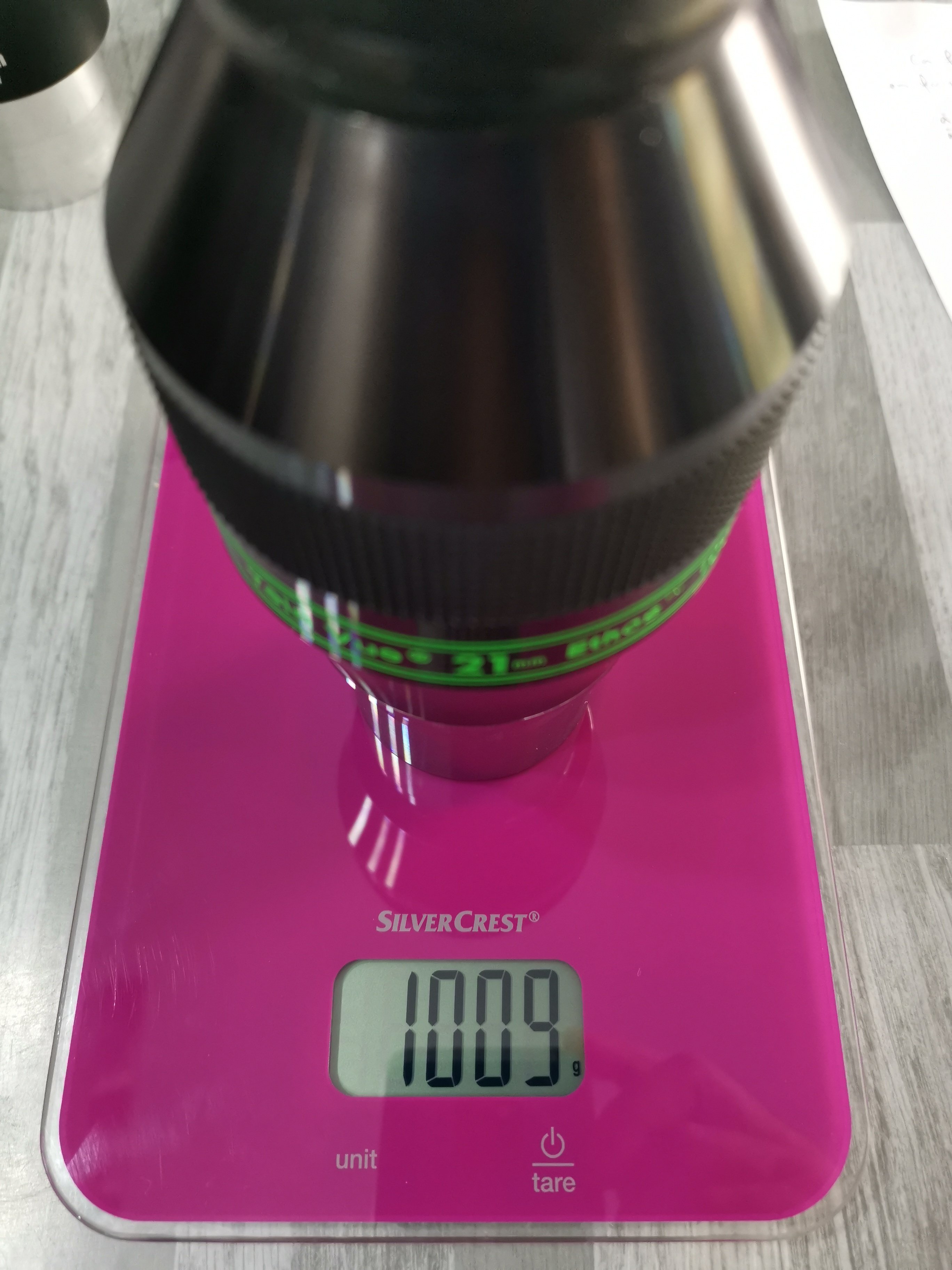

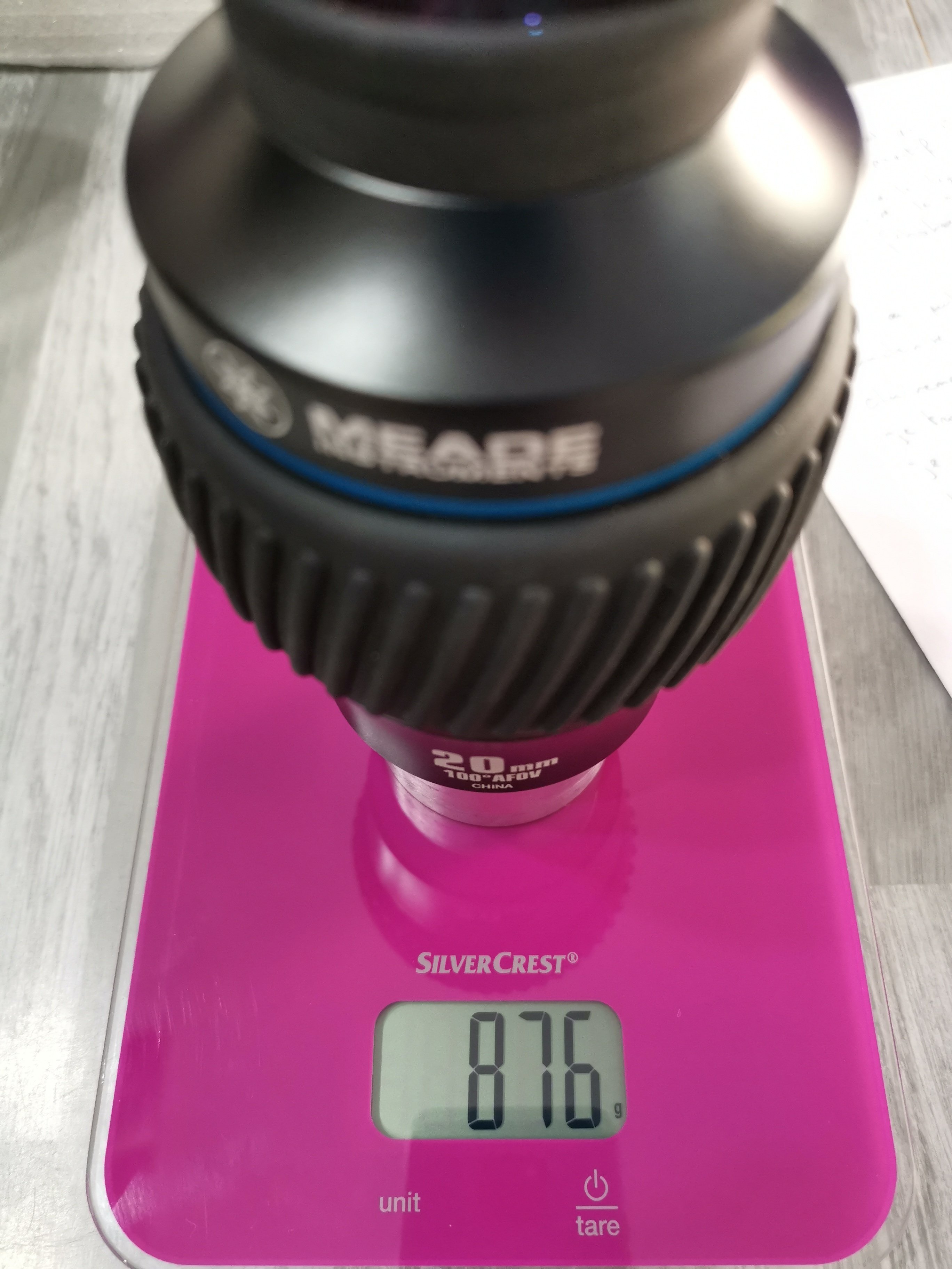

Question poids, avantage au Meade de 130g.

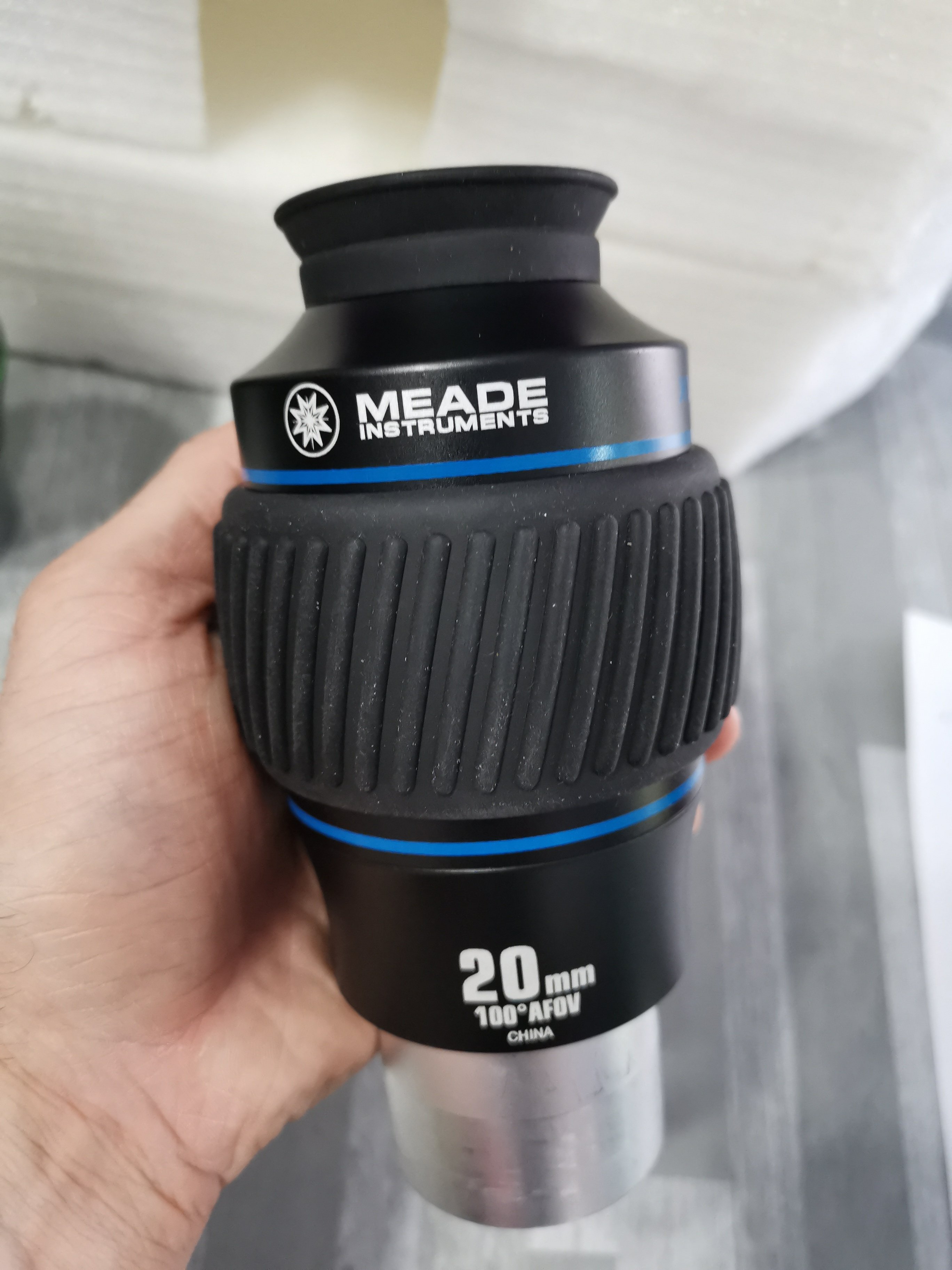

Au niveau du confort de prise en main, avantage également au Meade. La généreuse bande de caoutchouc évite le contact de la main avec le froid du métal (et apporte plus de douceur). C'est tout bête, mais c'est agréable.

Perso je suis du genre à replier toutes mes bonnettes, je n'en suis pas friand. Et pour le coup, je trouve celle de l'Ethos moins gênante que celle du Meade. Il fait rabattre celle du Meade pour avoir les 100°. De plus mon nez touche légèrement le corps du Meade.
Avantage à l'Ethos.

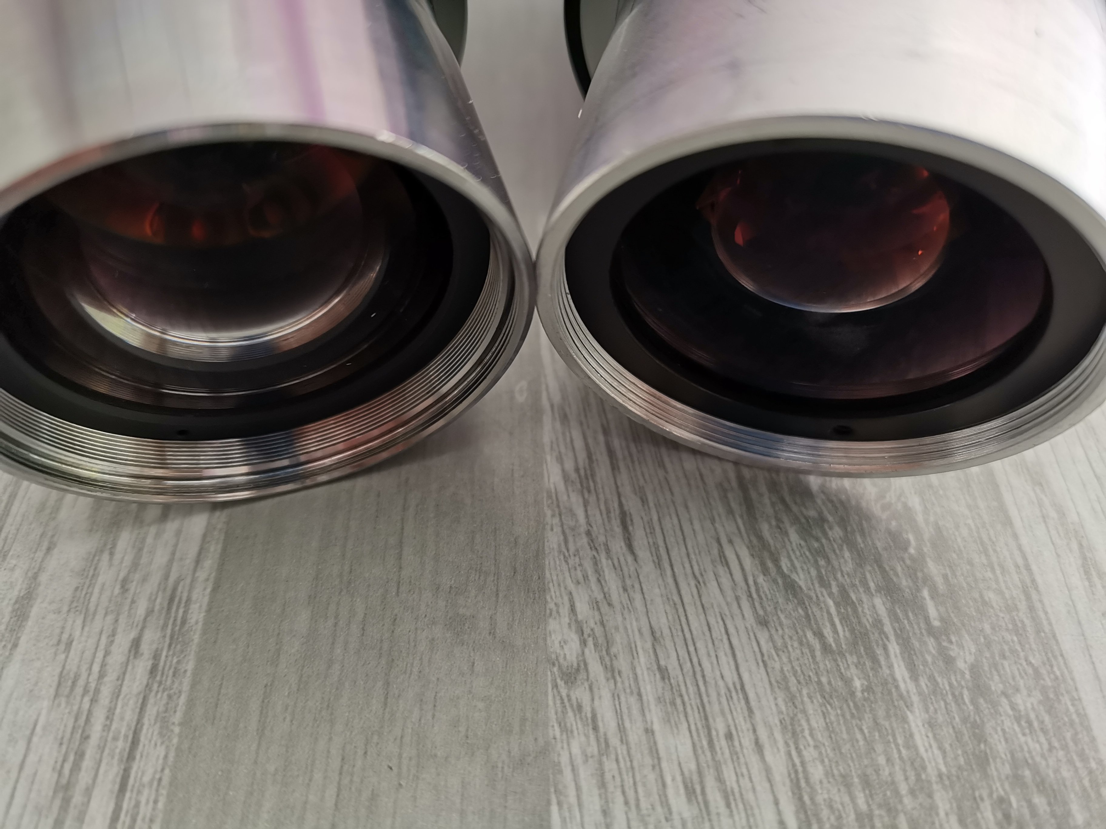

Ni une ni deux je monte le filtre Astronomik OIII sur l'Ethos. Je parviens à les distinguer en vision décalée.
Je change pour le Meade, je monte le filtre Oiii sur... Heu.. Quoi ? Nan c'est pas possible. Je dois être maladroit. Je disais donc, je monte le filtre Oiii sur.. Oh c'est pas vrai... Comment c'est possible ? Le filetage du Meade n'accepte pas les filtres 2". Si si je vous assure, le filetage n'est pas le même, en tout cas c'est pas celui des filtres 2". Ça paraît tellement improbable, surtout à ce prix bon sang !
Conclusion :
Même si je préfère de loin l'aspect du Meade, l'Ethos le devance en observations. Les étoiles sont un poil plus piquées, et le positionnement de l'œil est meilleur. Mais surtout je ne comprend pas cette lacune au niveau du filetage de la part de Meade ?

 Merci à toi pour ce petit retour.😉
 Contrairement à toi pour l esthétique je trouve le Meade bien en dessous et je ne te lancerai pas de briques .😊
 A voir la bonnette plastique un peu terne du Meade je ne sais pas si à la longue elle ne craquellera pas trop vite.
 Juste un impression.
 Je trouve que le corps plastique plus terne du Meade n ' est pas un avantage.
 Je pense aussi que la bande rugueuse pour la prise en main de l Ethos ne s' usera pas aussi vite que celle du Meade .
 Je ne te parlerais pas non plus du culot alu du Meade . Je ne sais pas ou ils trouvent leur matière première pour faire
 un alu de qualité plus terne et aussi  pâlotte .🤔
 Toujours un peu dommage de se cogner le nez à l oculaire pour observer . Ce ne sera pas pire que sur l ' UWAN 28 .😏
 Et comme tu dis , un prix de lancement à 800E pour le Meade .... Gloups.
 De mémoire , le prix de l Ethos lorsque je l' avais pris devait être au alentour de 780E .
 A plus.
   JM

Mais oui je ne comprend pas la politique de Meade avec un prix de lancement à 800 balles face à un Ethos... Surtout en n' acceptant pas les filtres 2"... Ça oblige à mettre les filtres sur le CC.

Même à 600€ si on ne peut pas mettre de filtres en 2" directement sur l'oculaire, c'est pas le plus pratique.

C'est juste inadmissible... Je ne sais même pas quel pas c'est ?
À gauche l'Ethos :
Perso j'adore la gueule qu'il a et le confort de prise en main, mais c'est clairement subjectif.

Attention je ne dis pas que le Meade est mauvais (et pas parce que je le vends derrière hein...), mais pour moi l'énorme gros point noir inadmissible, c'est la non présence d'un filetage 2". Habituellement je vends à 30% de moins du neuf en offrant les fdp. Mais là vu cette lacune non négligeable, j'ai tapé direct à 50%.

Alors oui mais à condition d'avoir un CC avec filetage pour pallier ce manque. Du coup, pour moi, il aurait plus sa place vers les 450€ en neuf.

 Pour le filtre  , celui qui aura un matériel à FD 6 et plus ne pourra donc pas en mettre .😪

C'est du filetage bizarre.
