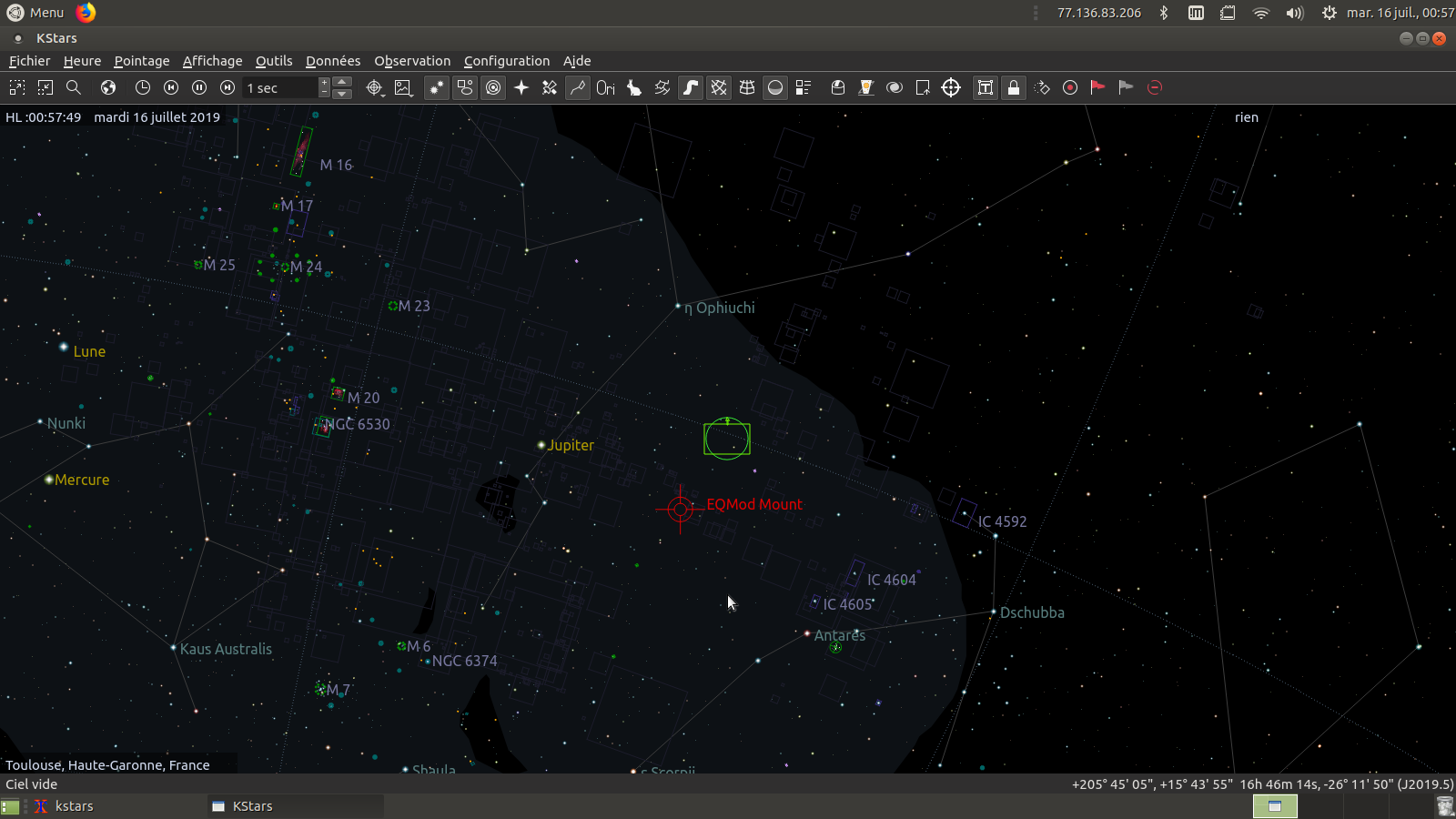

Voila en image mon problème...
Hier-soir j'ai fait une capture d'image de ma NAFABox... on y voit la position de Jupiter dans KStars qui est fausse... et dans le viseur rouge  "EQMod", la positon que devrait avoir Jupiter... en fait ma monture pointée réellement Jupiter!
Pourquoi Jupiter n'est pas a la bonne place ??
À noter que mercure n'est pas non plus à la bonne place... et certainement les autres planètes !
JM

Non... c'est plutôt le contraire...
Quand je pointe Jupiter dans KStars... le curseur s'arrête sur Jupiter, mais dans le télescope y a pas Jupiter... normal car dans mon KStars Jupiter n'est pas à la bonne place. Pour voir la chose... compare la position de Jupiter dans ma capture d'écran avec celui de ton planétarium préféré... et tu verras que dans mon KStars Jupiter n'est pas à la même place que dans planétarium préféré!
C'est pareil... dans ma capture d'écran on voit Mercure, qui n'a rien à faire là!
Et pourtant la Lune est à la bonne place!

Pour continuer l'explication...
Dans ma capture d'écran... j'ai pointé Jupiter avec le joystick... Donc dans cette capture la position pointée par le curseur EQMod est la position où devrait se trouver normalement Jupiter... Mais dans mon KStars Jupiter n'est pas positionné au bon endroit!
JM

J'ai regarder et sur kstars 3.3.2 il y a effectivement un bug dans le placement des planètes. Elle sont a des endroits probable mais pas a la date indiquée.

c'est bon problème résolue c'est du a un changement de langue qui ce passe pas bien. Si t'es en anglais c'est bon. C'est résolue dans la version 3.3.3 en cours de teste. t'a plus qu'à attendre la mise a jour
