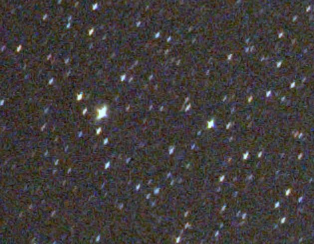

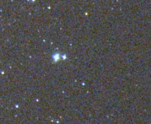

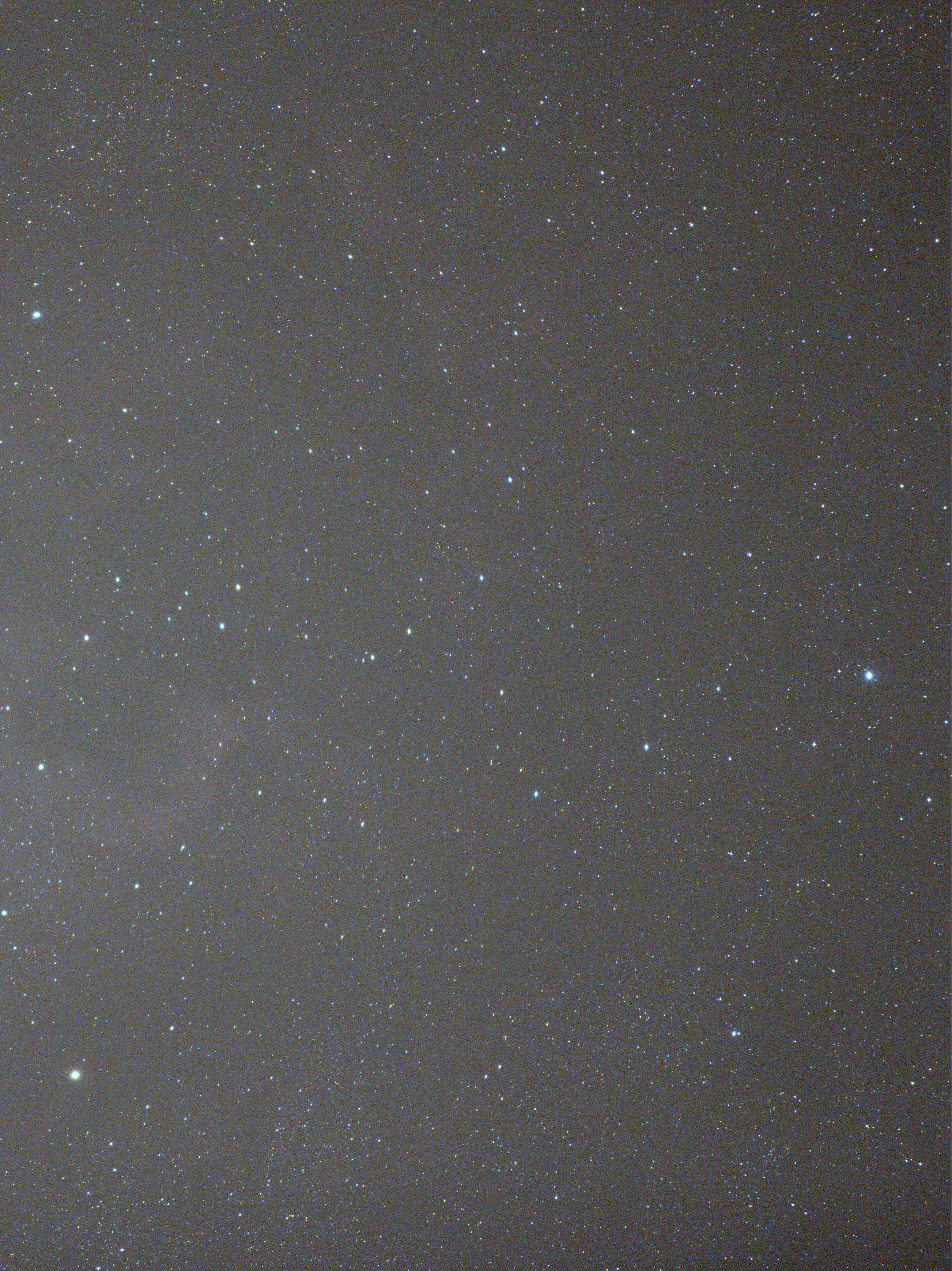

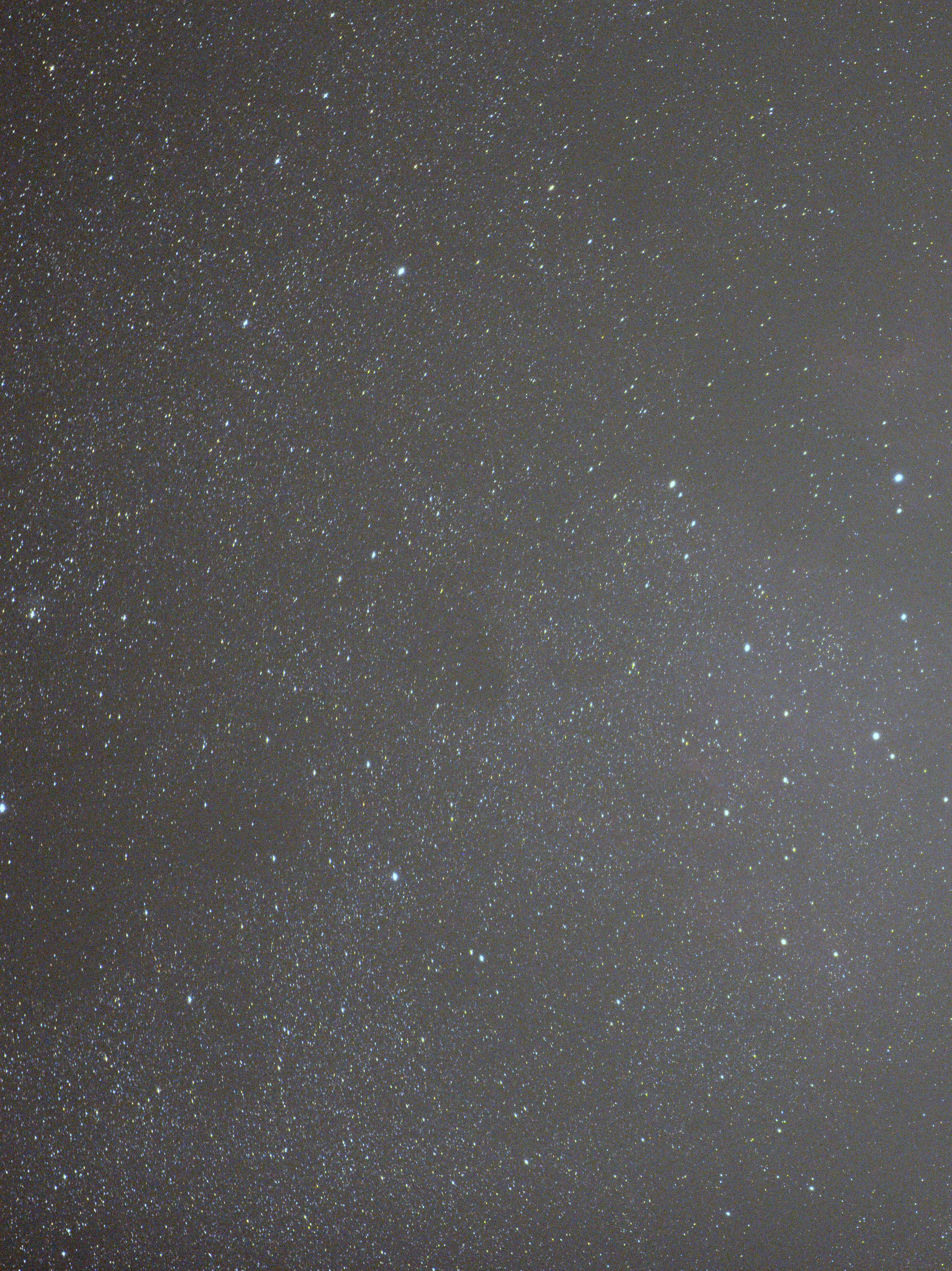

Mon père possède deux Canon 70-200 F/2.8 (nouvelle et ancienne génération), il m'arrive de faire des photos avec mais à chaque fois j'ai le même problème sur les deux objectifs. Les coins de l'image présentent des étoiles déformées, je ne sais pas si c'est de l'astigmatie ou de la coma... mais en tout cas c'est très dérangent car ces objectifs sont réputés pour être d'excellente qualité, de plus j'ai pu voir que d’autre personnes l'utilise et il n'y a pas ce problème chez eux, ça pourrait venir de mon boitier ?
J’espère que vous pourrez me trouver une solution.
3 photos jointes : une brute avec deux crops sur les cotés.
Bonjour, c'est plutôt de l'astigmatisme prépondérant.
Un peu de distorsion également et de coma à gauche.
Ton objectif a des lentilles non centrées ou tiltées.
Comme c'est un zoom, peut-être que du jeu s'est installé avec l'usage.

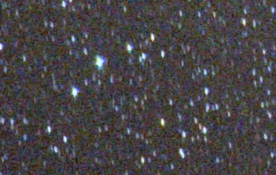

Voilà les quatre coins, ce n'est pas uniforme.
Si tu peux essayer sur un autre boîtier, tu peux vérifier que ce n'est pas la baïonnette.
astigLU.JPG.2c3d160ceded3a872786535222705ff8.JPG astigRU.JPG.141485eda9ab20134d4f88fcb392d86b.JPG
astigLD.JPG.b3e1941f32662f821a8937c2633f827f.JPG astigRD.JPG.06ae6b223189e731b5471a58e85bff03.JPG

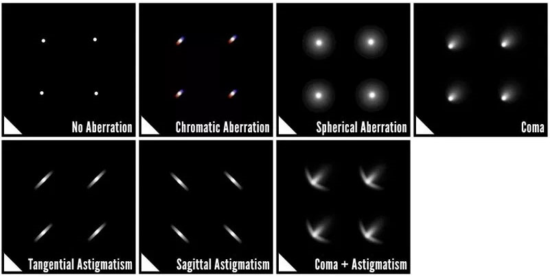

Tu peux voir à quoi ressemble les différentes aberrations dans cette série de schémas (la page web d'ou il est tiré est aussi très instructif)
source https://www.lonelyspeck.com/a-practical-guide-to-lens-aberrations-and-the-lonely-speck-aberration-test
Sur l'une de tes photos on voit quelque chose qui ressemble drôlement à de la coma conjuguée à de l'astigmatisme comme déjà reporté par Lyl :)

J'ai fait des tests avec 3 objectifs : 70-200mm (les deux versions) et un 50mm f/1.4. Le résultat est sans appel car chaque test fait apparaître la même distorsion au même endroit de la photo... c'est donc du boitier que vient le problème :-/ ça pourrait venir de la baïonnette qui est légèrement décalée ou basculée ? Est ce que ça se règle, si non, je peux renvoyer mon appareil pour le faire réparer (sachant qu'il ne peut pas être remplacé puisqu'il est défiltré astrodon) ?
En astro et FF, les optiques parfaites à pleine ouverture, jusque dans les coins sont très rares.
Ça ne me surprend pas que le sav te dise que ton 70-200mm soit dans les normes qualité du fabricant. Et des défauts n'apparaissent que sur le ciel étoilé.
C'est vrai aussi que ça pourrait venir du boîtier...mais là aussi le fabricant pourrait te dire qu'il est dans la norme.
Les besoins des photographes en astro ne sont pas ceux de l'usage courant.
Tu peux faire un tour sur le site de lenstip, il teste les objectifs pour les points qui intéressent les Astros ( coma par ex).
Sinon, si c'est ton capteur qui est pas bien positionné, il faut voir avec un réparateur indépendant. Vu qu'il est refiltre astrodon, je pense que le sav Canon refusera de le prendre en charge.
