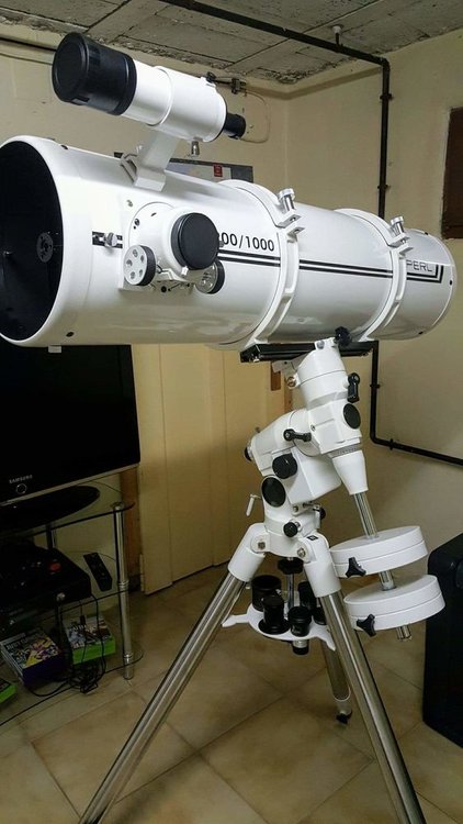

@popov Je précise que j'ai un newton Perl Bellatrix 200/1000 sur eq5 motorisé de base sans goto
Je suis débutant en photographie, donc j'aimerais m'essayer sur des objets faciles genres Andromède, Orion .... Mais sans que ça me coute un bras non plus ^^" Pour le moment je me contente de la lune, c'est déjà pas mal dur d'obtenir de belles images.

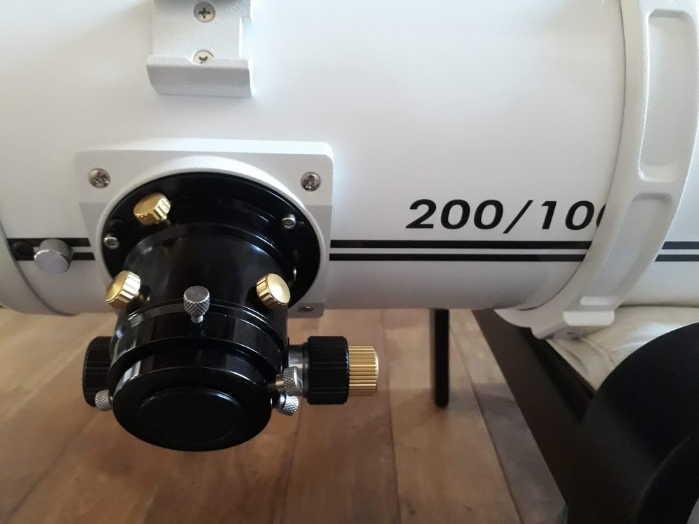

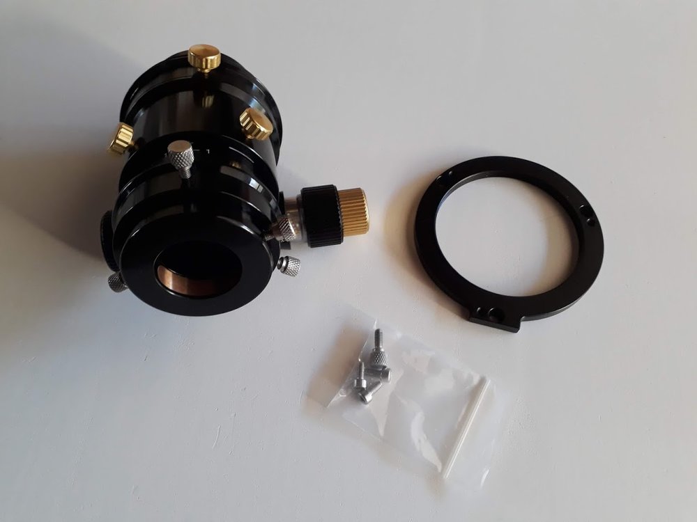

Je viens de recevoir le PO tout beau tout neuf (ils sont rapides chez Pierro!)
vOwUk3ZD8s_DhLp1mJz1u8uSL-Q2f5kjlq8_0WDB5Gppmy2KGSQuTF7QV5_P_5E1sBnq0zn8RLPj0jwH340oBkyomrTFh_QKHG-1atO34NmwXGDWE37R7VGAIGvNJLhl9Mfs2J7JOqYCDtgdU-4tQl6cp2_1Fj1IjYJvQQ-KuFFsTatS0qGh7ukCyCcyQuEGmyPJvrr-upqaPp0B6HHIb0GhxqPz9LOeLORT_qlfDSO8bzpnUYlvEpzIDCT9ZNmjkN_bp1ACAX-n5k8ivjq-zIar7EaFb74eaqA-8--YdBsM8km_u6lyDdwtl4qBOZMOEqjCb-xR2CnMTAFf5LfOePNhELDAxhEbMgrReSIjtPfpPPGTn0uquj8e1NDtq__wQK-rHUlpXPWrOHWCa5hMmQ3w9EPiJhJNlQSkt1i-3Z6K7GejU5YKdRWcxSVuef8b3dbjsjaHRCTvV-xEv8OP8bab847YaIQUpT9g2n2hYHjzzZGJkxSjFAMlF4Oztt9npP5MAPdEJT-7g0pW27FgYtv6G3R1uHQUlu_4uuJaH65IXKwW_wJCR5jdD7pHcgletF0DPg6fMeuXp6TwjAFo26NDxjvLSgF6_Zawq-RWx4_7qjZ3KKYq5NDh_W5znPkOu3mOkC4B0Y5FZekCb-WtqVzgyeuX0LlC=w1274-h955-no
ça a l'air vraiment de bonne facture. Je l'ai monté sur mon tube ça va parfaitement!
UTP9dPdFo-nuw5LWpwGdMRM7pJiHO8jLr893_T2OVXq0EJJEXxQ3OGiXKa8ZledlMPBGG-5Mounuju2dtcoF1U3lro97admlFzAWmZCx8SuhOmuZ_fBqJkqeX5qCyFv3tvFmJ3aTLaRyIsUuHau-eGdafyaNnLzFGwIzGM76CBUIoX3Fz6481LSRAjbmB1siCdL31-zZxyPsLsObotMT3Z2S1BfOd4vpC6-avxMhgKHWOH4oOk5MY27NTKhI0k7RiyHzxhciW5rkZOaxdKqh4J23-9P4wh65OQQErJWlIdS2QzBW3dqjfY_b9j5QPdyYK7Dfuo-2WqiwwibbjMYLRzkwFWhnXmnIP45jsi58FM8db2t89rkAa6Ic6BAZ4lHTqrGnJ8bAvJn5AHXp07vrAPpvSUmVSpN4ZdIXNx5hxxXl_BiJexFBPzfd-mLUepi39uMLn0om3cXCtgQ94QD2GE49LG0Our_XTe2hlQYaqkkdywTt0FsorD6nzyjXPy29oOXS8HXwLHMKRIHdA94x-s3MG_p3WpAuE5DQikLfY4kI387i2tK7HDIqfAx4ElgSdUowWw7Hw6aS6mWgp_3X0GCoMp01eXM9uG8PNG45eavqRG-xq3O6BG7esuGnJds2NoZrA9-7jqKYerJFdY7hflS4qJmnzeSO=w1274-h955-no
Par contre, j'aimerais savoir si il y a un étalonnage du PO à faire? J'ai remarqué les petites vis grises à côté des vis de fixation, j'imagine que ça doit servir à ça mais je ne sais pas trop ...

Merci 🙂 J'ai juste essayé le laser de colimation pour le moment Je voulais vérifier si le point rouge se positionnait toujours au même endroit quand j'enlève/remet le laser. Ce n'était pas le cas avec l'ancien PO.
Le grand test sera le we prochain car ce we je ne peux pas ^^"
