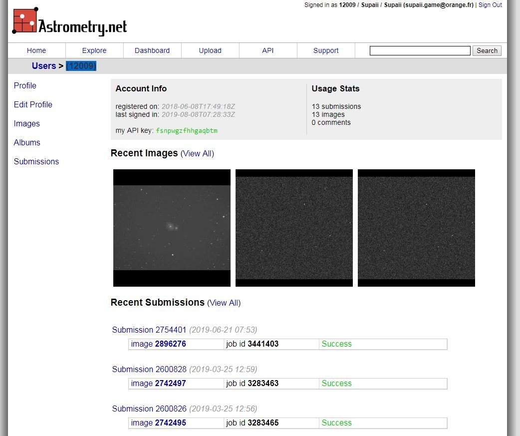

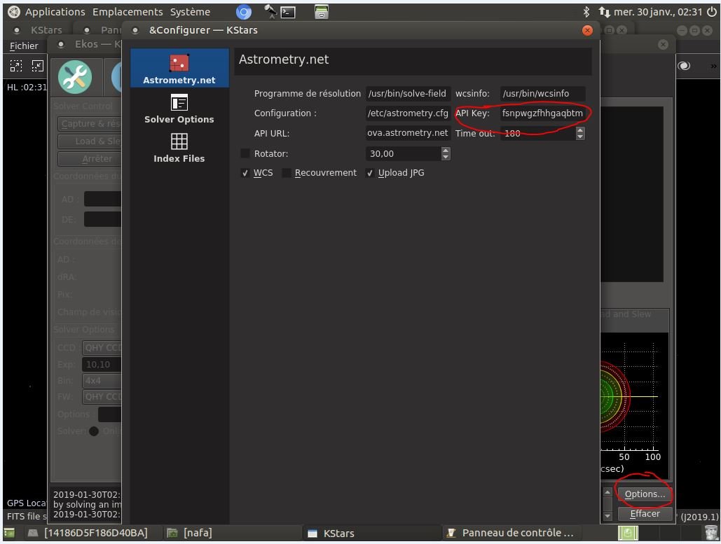

Fait une resolution astrometrique avec "online" de cocher. L'upload et le calcul de ton image se fera sur les servers nova.astrometry.
Je te conse il de céer un compte sur http://nova.astrometry.net/ afin d'avoir ta propre "API key" et de changer la clé dans ekos (bouton option dans l'onglet astrometry)
example chez moi

Ravi que cela te serve. Cela permet gagner un peu de temps sur le online (enfin je suppose), tu est le seul avoir la clé. Tandis que celle deja inscrit dans ekos, bah....
