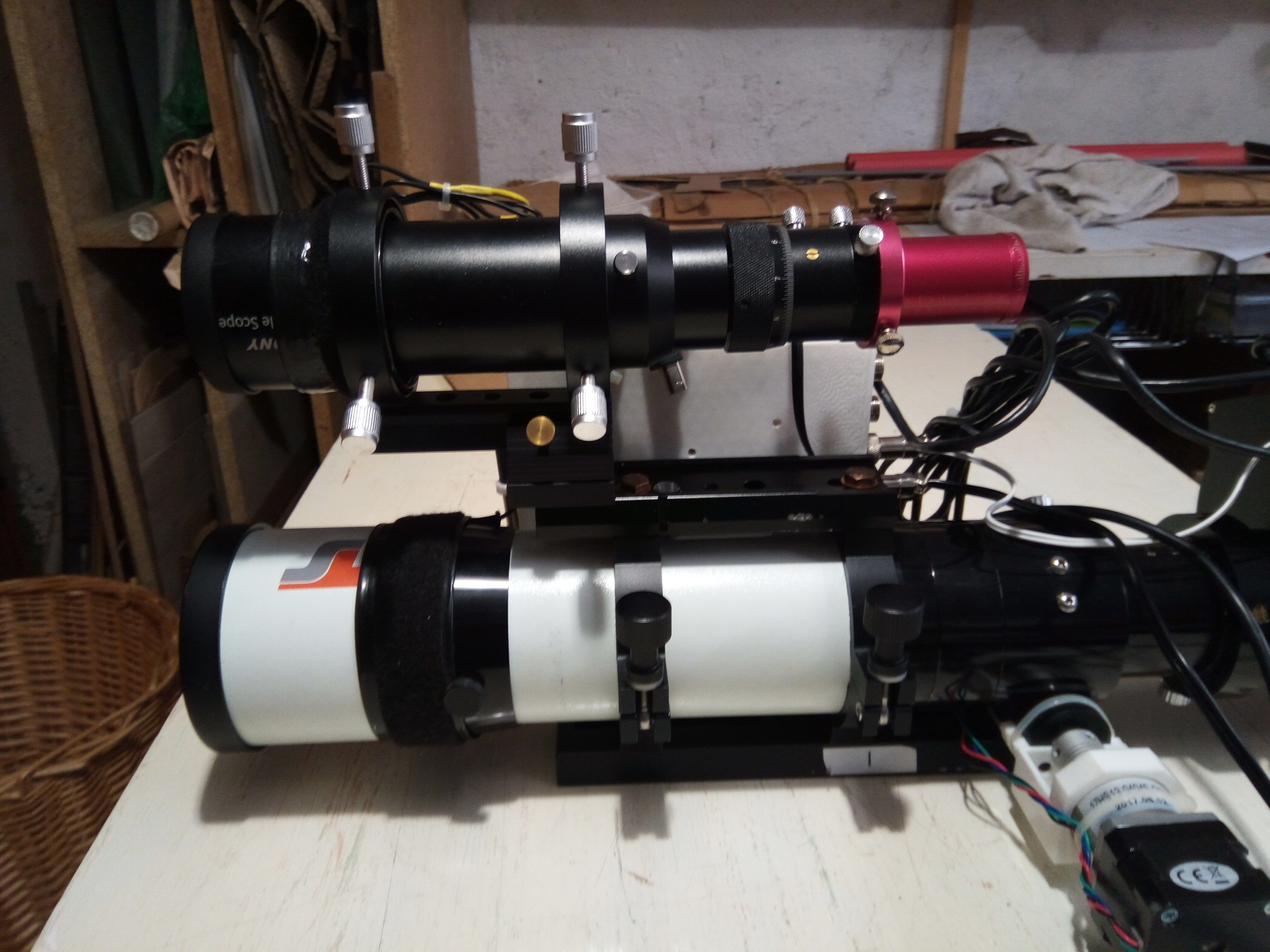

une petite queue d'aronde + un support de chercheur et c'est tout.
La queue d'aronde peut être remplacée par une platine alu un tant soit peu rigide
Modifié par morbli
Il y a 1 heure, morbli a dit :

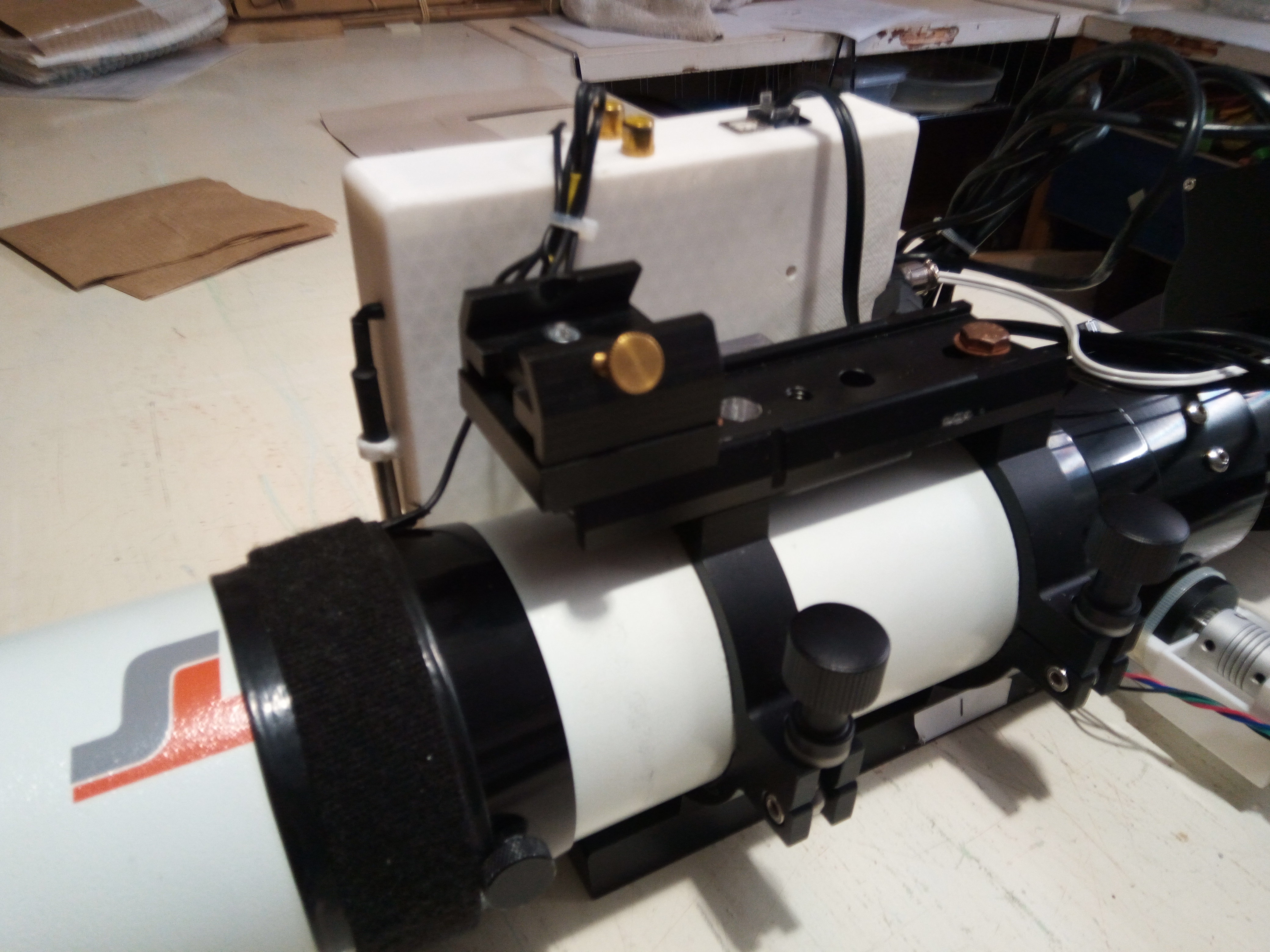

Super le montage,
La fixation ta queue d'aronde sur le dessus ce fait avec des boulons standard ou il t'a fallu l'adapter?
Par simple curiosité moi qui debute tu as un moteur sur ta mise au point? A quoi sert ton boitier blanc en arriére plan?
la queue d'aronde est simplement vissée sur les anneaux. Je l'ai percé pour l'adapter au bon écartement des anneaux. Attention dans mon cas c'est du pas américain 1/4", à vérifier pour tes anneaux.
Le boitier blanc sert de distribution des alimentations. Il héberge aussi le hub usb et l'électronique de commande du focuser. C'est de l'impression 3d.

Il y a 10 heures, morbli a dit :
