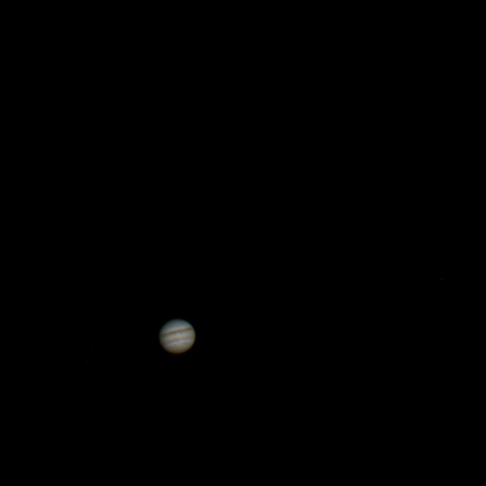

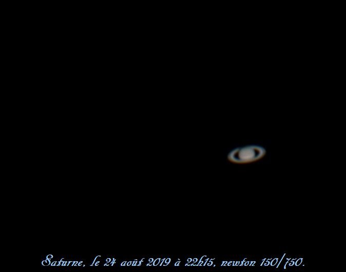

Magnifique temps dans le nord avec pas de vent...idéal pour une session planétaire.
Une bonne mise en t° et c'est parti pour jupiter et saturne.
Setup: 150/750, barlow x2 et GPCAM 224.
Pour le traitement: R6 uniquement.
Jupiter à l'écran n'était pas trop moche, pas mal d'acquisitions de différentes résolution dont 3 sur 6 qui sont sortis:
J'ai pris ensuite la direction de saturne qui fût compliqué à l'écran, qui reste difficile à imager avec toutefois un cran au dessus par rapport à la session précédente.
Toujours sans ADC pour cette saison.

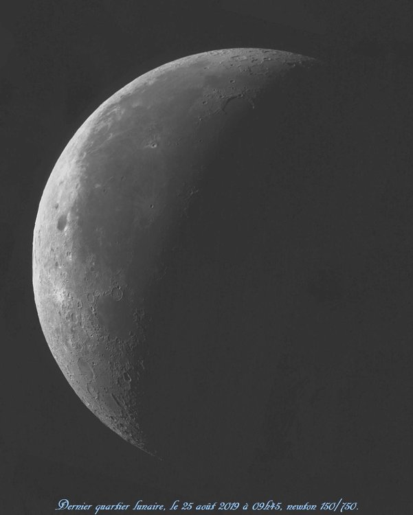

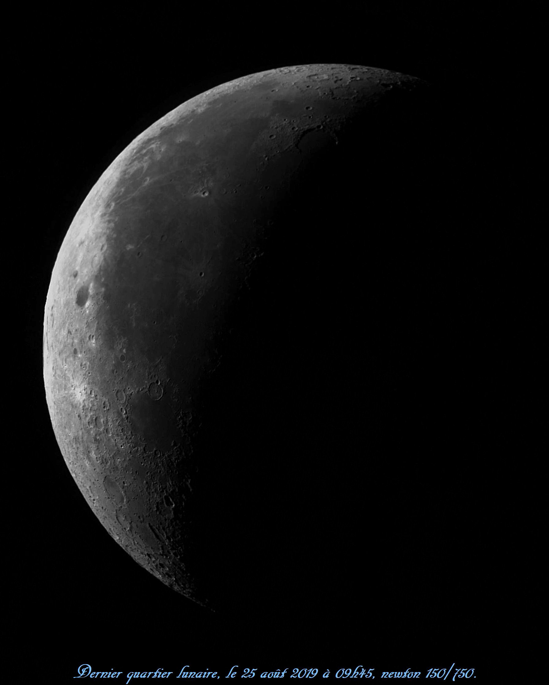

Sur ce, bonne nuit de sommeil...bien sûr, on remet le couvert le lendemain matin sur la lune!^^
10 tuiles imagée avec sharpcap de 90s chacune.
Au foyer et filtre rouge 23A.
Traitement R6 et assemblage avec ICE.
Pas très facile avec le soleil:
Bonne fin de week end à tous.😉

Super thierry!Une bien belle session planétaire!Pour les planètes c'est clair que c'est pas évident vu leur hauteur,tu t'en est bien sorti!
La mosaique lunaire est vraiment très belle et bien fine!👍Pour être parfaite faudrait lui mettre un petit cout de courbe plus bas afin d'avoir moins de gris dans les zones sombres.Bravo en tout cas!

Pour la lune, j'ai eu plus de mal, le soleil bien levé.
Excellent Thierry. Content que tu aies pu en profiter aussi.
Pour Jupiter ça devient un peu compliqué. Elle file vers l'ouest maintenant.
Pour Saturne ça va on est encore dans le bon timing.
Pour la lune c'est très bien. Pas évident les 2e parties. Mais au moins elle est super haute, pas besoin d'adc.
Comme dis Alex, n'hesite pas à descendre le niveau de noir à ton image lunaire.
Ça renforce les contrastes.
Par exemple dans Gimp, tu ouvres ton image, puis tu vas dans Niveau (ou Level) et tu cliques sur la pipette Noir.
Tu vas sur ton image, dans la partie du ciel à assombrir et tu cliques.
Le fond de ciel va s'assombrir, la surface lunaire restera à son niveau normal.
Poste ensuite ton image ici 😉
Si pb je veux bien essayer 😋
Salut seb,
Merci de tes conseils mais je n'y arrive pas, j'ai déjà assombri le ciel avec photofiltre en jouant sur les outils.
Après, c'est la lune qui se ternie trop.
Tu peut essayer si tu veut mais les bords du terminateur vont noircir, c'est ce que je vient de faire.
Après, il faisait jour aussi.
Tu peut améliorer si tu veut, pas de soucis, je verrai à ce que je doit arriver pour les prochaines.
Bravo Thierry de belle prise de nos gazeuses et de notre voisine :)
tu aurai pu tenter un drizzle sur Saturne  on sent quel en a un peu plus sous le pied ;)
il faut que tu essai de grossir plus a l'acquisition perso quant tu est au bon échantillonnage pour Saturne et si t'as un peu les conditions,
la map est plus facile et en faisant un ser de 300s voir plus tu arrive a avoir assez d'images pour la sublimé
Bonne soirée et bon ciel
Merci Sauveur.
Pour le drizzle, je vais la refaire, on verra bien, je posterai.
Pour grossir, je suis resté à la barlow x2, je n'ai pas était gourmand, les conditions sont pas top quand même.
J'ai plus réussi sur jupiter qui était entrain de plonger.

La totale Thierry Bravo pour tout ce travail. J'aime beaucoup celle prise de jour avec la lune. Quand j'ai regardé ton image,elle me semble trés réaliste du moment de la journée.

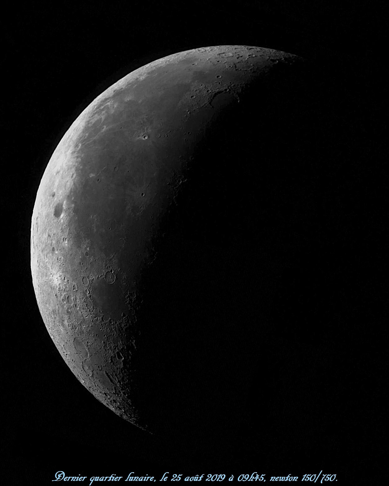

J'ai fait ça avec ton image, à partir du Jpeg compressé, je ne peux pas faire de miracles:
2100667717_975693230_dernierquartiercorrige.thumb.jpg.d62602c8a746d186e1b637087a288cc2.jpg
Sinon continue comme ça, le 150/750 est en forme en ce moment ;)
Merci Alain pour ton appréciation, c'est bien sympa.
Je l'ai mis à la bonne inclinaison via stellarium, elle n'a pas était simple à faire à cause du soleil et une map plutôt difficile.

Excellentes photos ! Les détails de Jupiter sont vraiment propres :).
Ayant pu photographier Jupiter et Saturne de mon côté pour "les premières fois" , je vois vraiment la différence 😉.

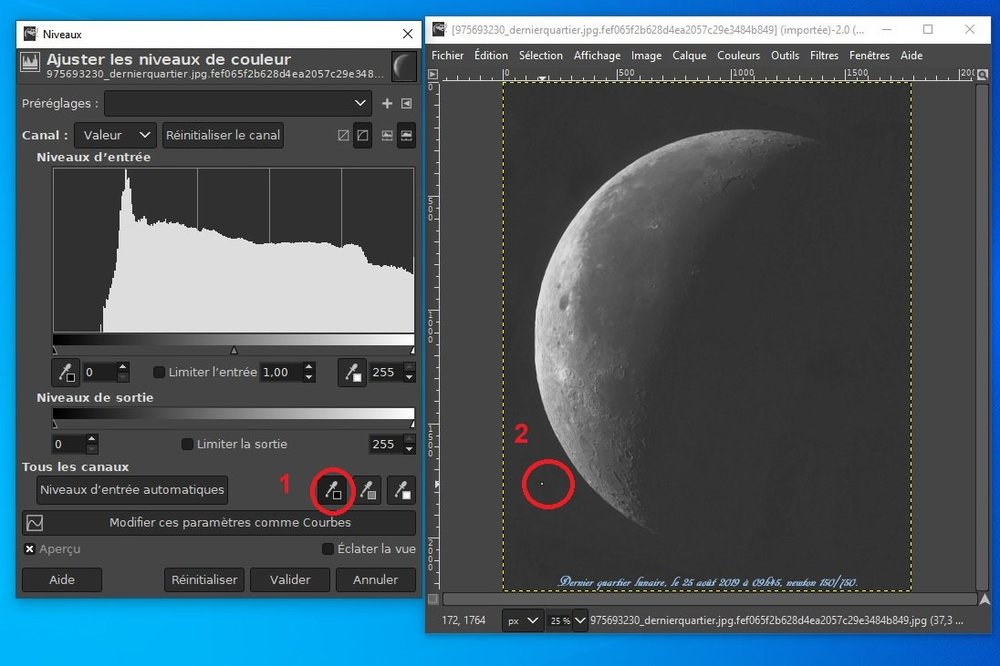

Le 26/08/2019 à 14:30, deep impact a dit :
Tu as la recette, ce serai cool

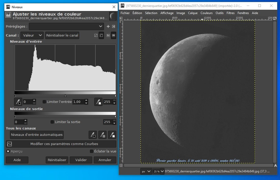

Voici comment je procède:

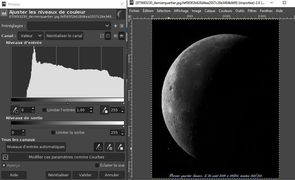

Tu ouvres ton image dans GIMP 2.10
Ensuite: Couleurs / Niveaux:
dans la fenêtre Niveaux:
tu cliques sur la pipette de Noir (1) et tu cliques dans ton image sur le fond de ciel (2)
ça donne ça:

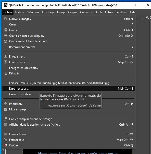

Enfin Fichiers / Exporter:
et tu choisis ton format de sortie: png, jpg, etc....
il y a une heure, sebseacteam a dit :
Mille merci Seb pour ta manipulation, je viens de le faire, c'est nickel, un petit peu trop noir à mon goût mais j'ai compris.
