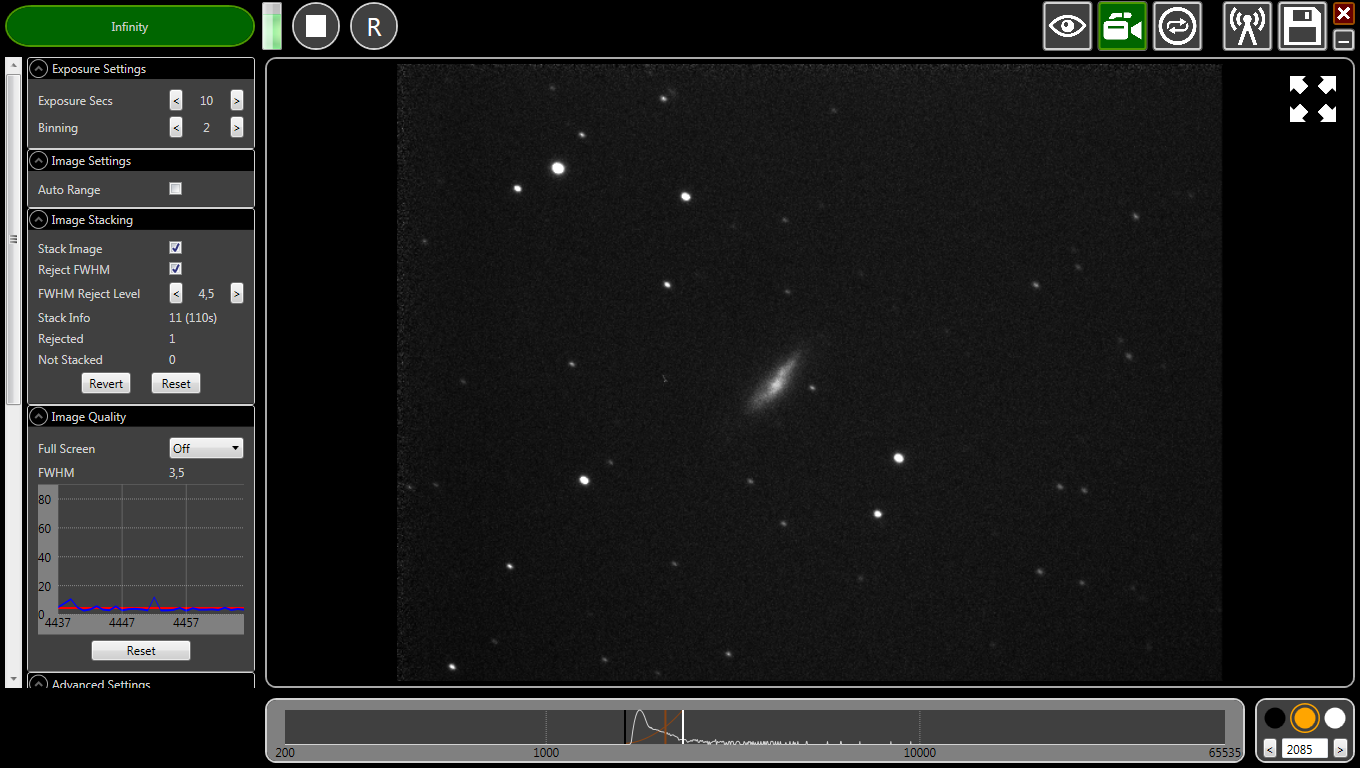

Une autre galaxie spirale vue par la tranche me paraissait accessible : NGC 5906 (galaxie de l'écharde).
La première vidéo montre son apparition en mode "finder" et la seconde un petit moment de livestack.
L'objet est certes ténu mais bien visible sous ce ciel considérablement dégradé.

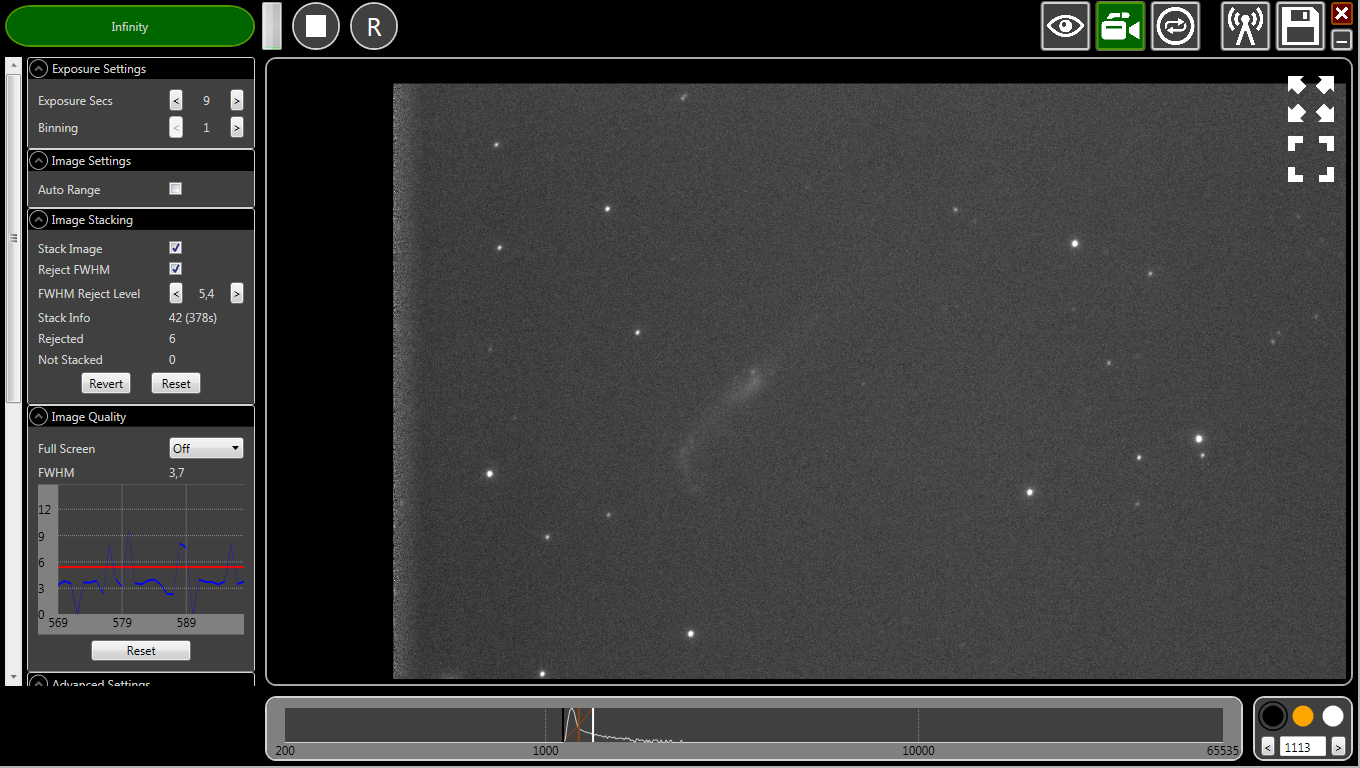

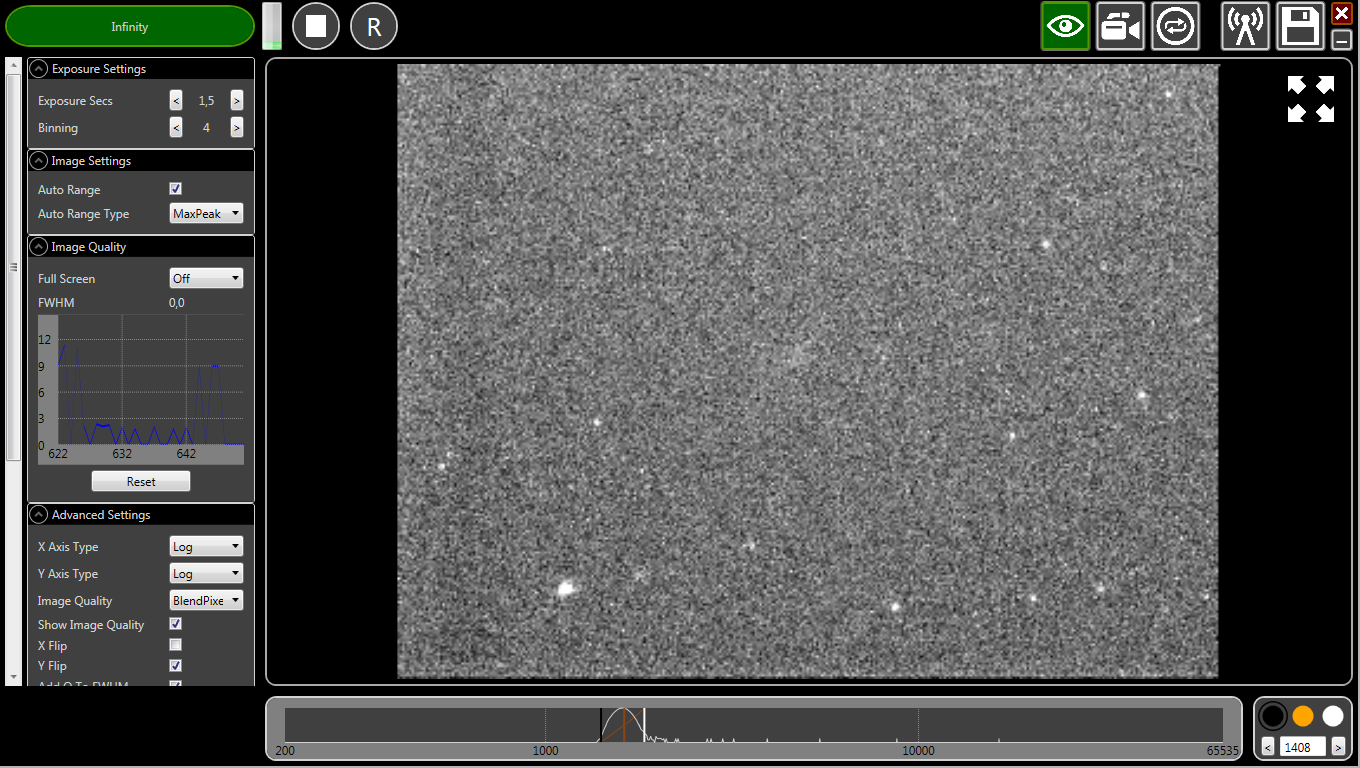

Je commence par NGC 4656 et pour donner une idée, voila ce que j'ai pu voir en mode "finder" :

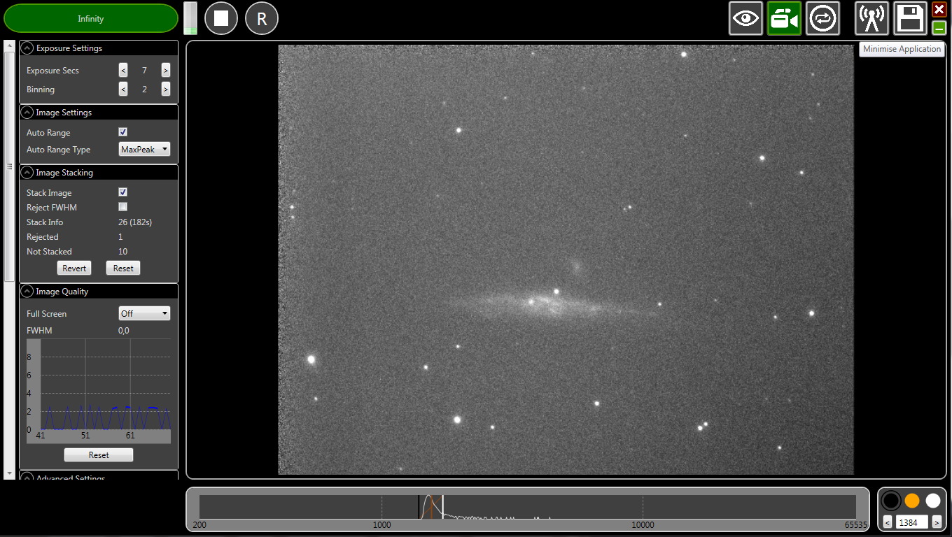

Sisi, elle est là, au milieu ! Je suis resté dessus une quinzaine de minutes, je pensais avoir enregistré deux vidéos mais suite à une mauvaise manipulation, une seule était présente :
En tirant sur l'histogramme et en passant en binning 2, on pouvait voir cela :

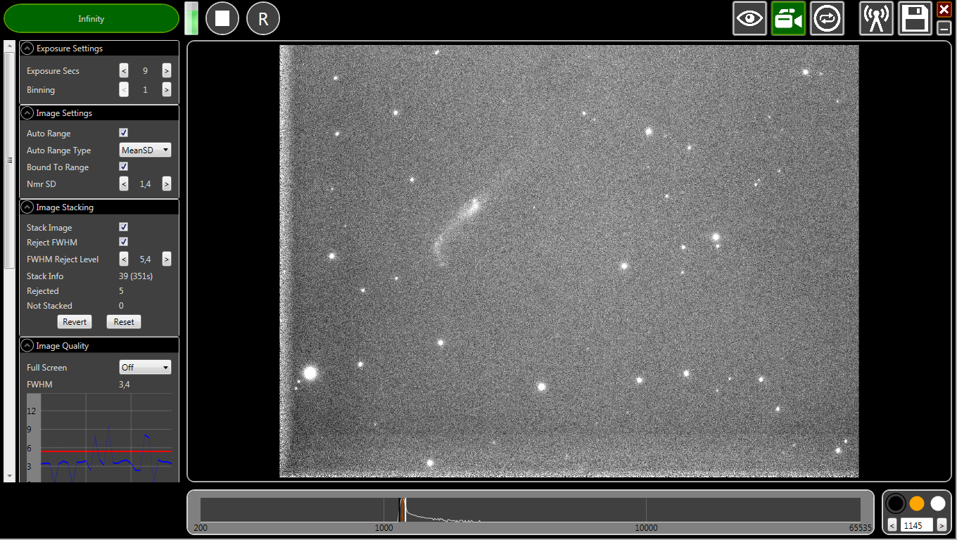

A ce stade, j'étais déjà satisfait de l'avoir vu, et comme il me restait peu de temps avant de les voir disparaître, j'ai déplacé le tube d'un champ, de capteur pour trouver sa voisine NGC 4631 :
Je pensais aussi avoir deux vidéos, je n'ai que celle-ci, ensuite je suis passé en binning 2 :

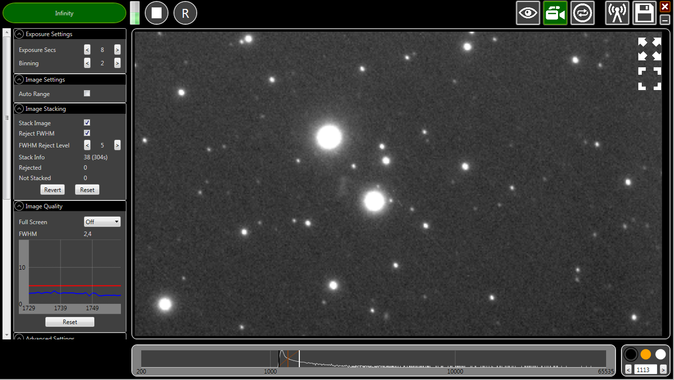

Ensuite petit passage sur M57 (nébuleuse de l'anneau) là aussi car je n'étais pas satisfait de la fois où je l'avais observé ; de plus, ayant reçu le masque de Bathinov entre temps, je suis maintenant sûr de la qualité de la mise au point :

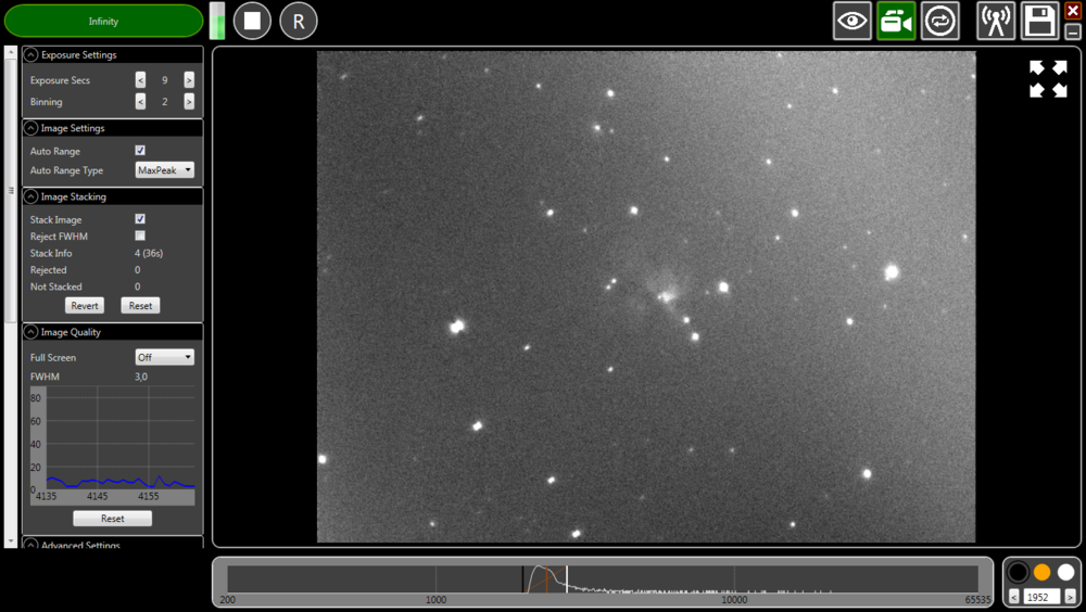

IC 4677 (nébuleuse de l'oeil de chat) était bien positionnée pour que j'aille dessus ; il m'a fallu plusieurs recours à http://nova-astrometry.net pour arriver dessus, et au final simplement deviner une toute petite tâche en plein milieu !
Mais c'était tellement peu visible que je n'ai pas passé trop de temps dessus ; d'ailleurs, outre un bien meilleur ciel, faudrait-il un filtre pour en voir d'avantage ?

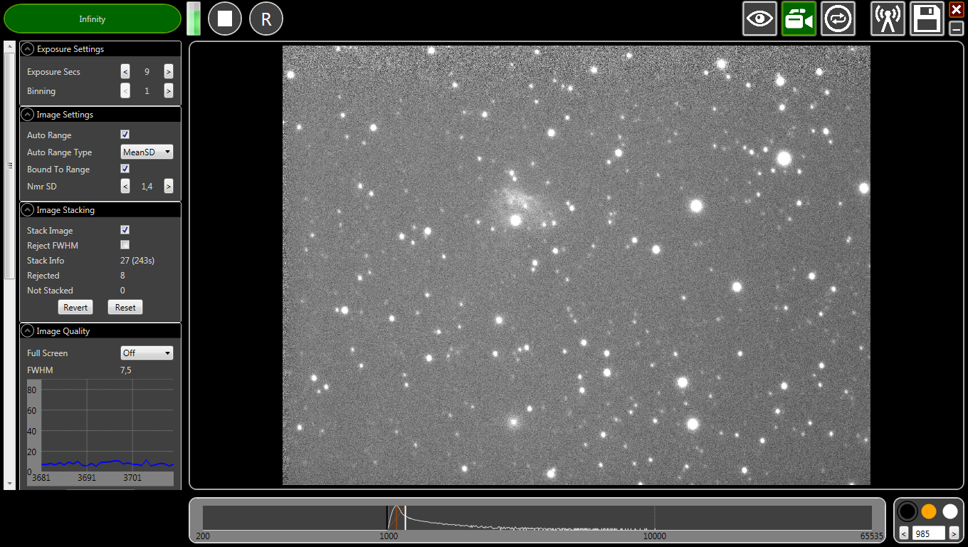

NGC 1579 (nébuleuse trifide septentrionale) absolument affreuse avec la lune sur la droite et un reflet dont je pas trouvé l'origine sur le moment :
EN tous cas, c'est visible avec cette petite configuration, donc cela mérite de revenir dessus dans de meilleures conditions (et peut-être avec un filtre ?)
