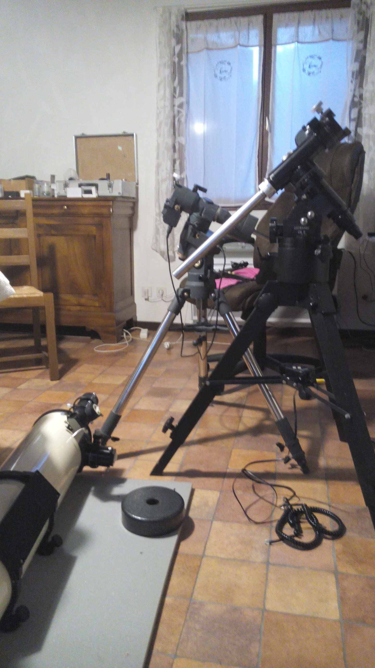

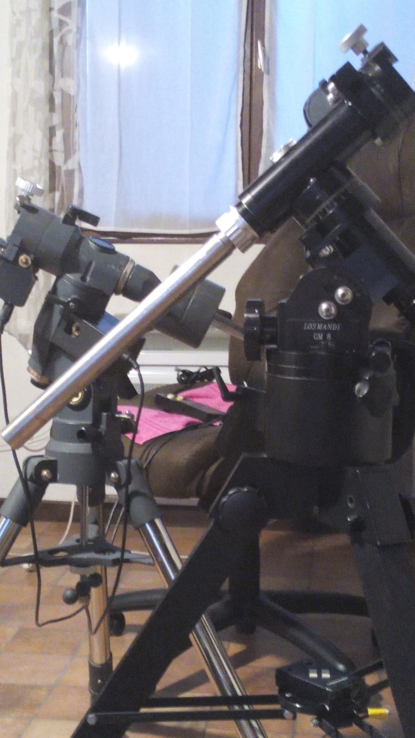

L'occasion de montrer deux montures connues côte à côte, et de relater un comparatif.
Les deux montures sont censées supporter quasiment le même poids. MON-2 (avant Exos-2) 12-14kg contre 30lbs (13,6kg) Losmandy GM-8 socket C (Vixen)
Les tubes se touchent. La Bresser semble être un jouet à côté. Le contre-poids de 9,5kg au sol est pile comme j'ai besoin pour le MN68.
A titre de comparaison, la barre de contre-poids c'est 32mm contre 20mm.
La surélévation de la tête de la GM-8 vs MON-2 par rapport aux jambes du trépied est très utile !
Pas de gêne rencontrée avec les boitiers moteurs cette fois.
Facile à séparer en morceaux, moins longue à démonter : le dévissage sous la Mon-2 pfffffff....
Et pour le réglage, deux niveaux à bulles incrustés sur la partie supérieure, c'est confortable.
Ajustement polaire, c'est très complet.

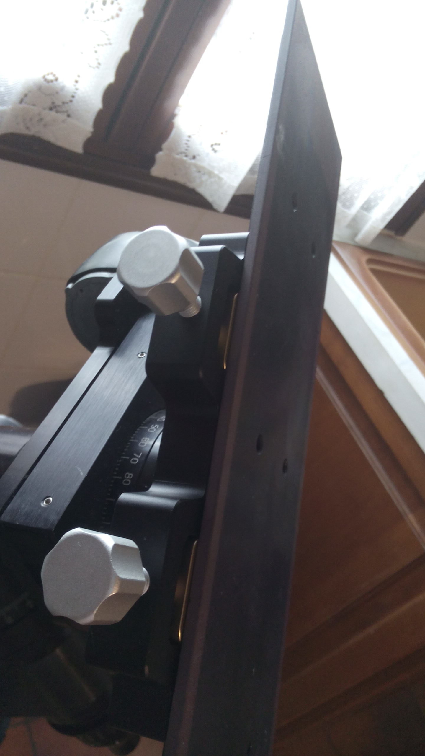

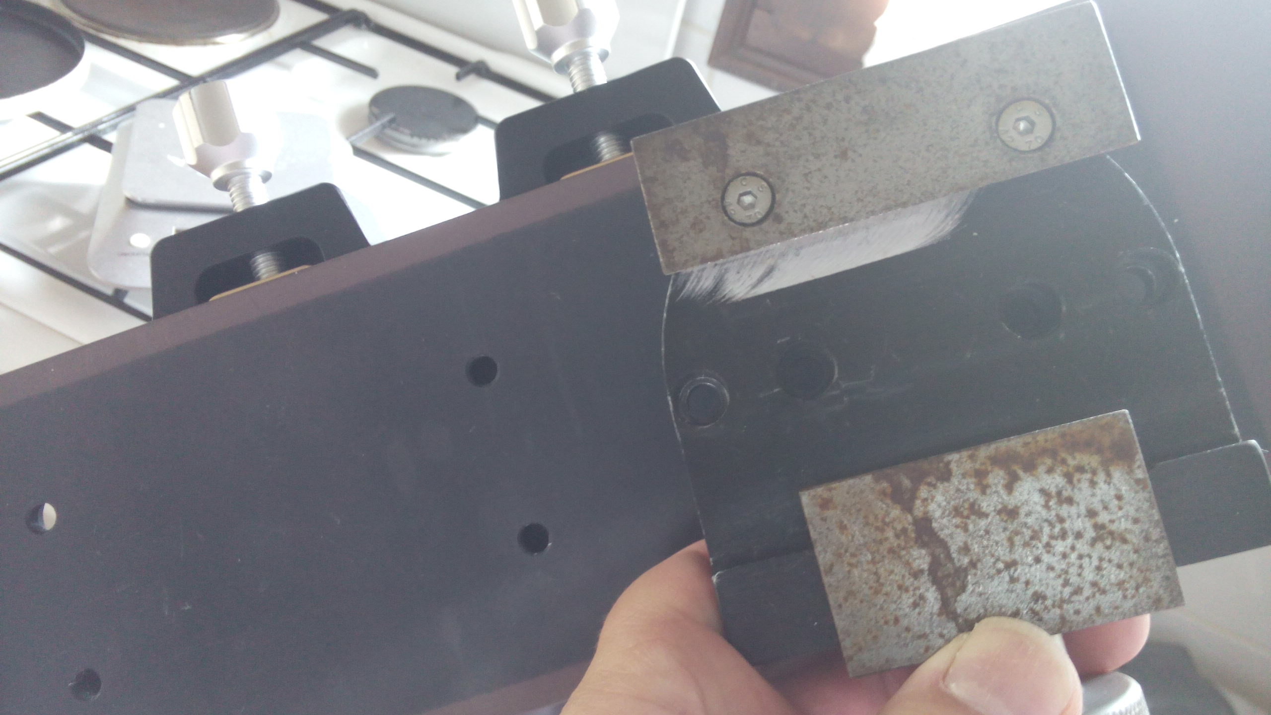

Encore un dernier changement pour la stabilité et robustesse
Losmandy for losmandy par APM et TS Optics, merci à Markus pour sa gentillesse, il me répond illico même ce matin...
Bon (photo 1) c'est pas super en face de l'axe mais c'est plus sympa pour le roulis du tube et ça protège le moteur en dessous contre un choc éventuel.

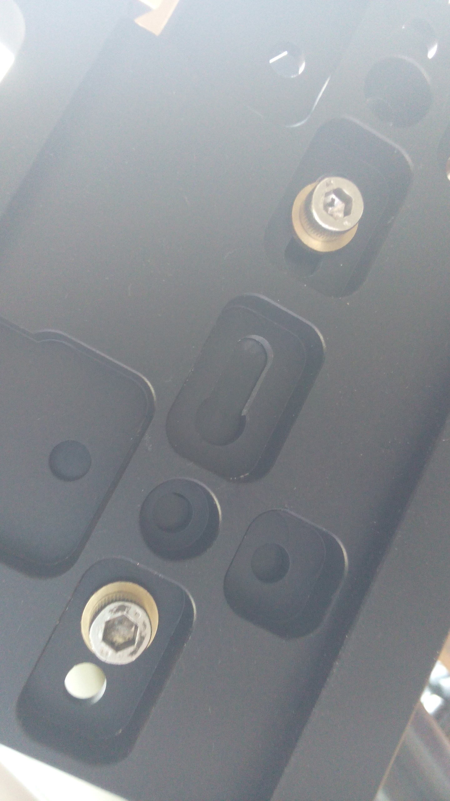

(photo 2) J'ai été surprise car seulement 2 vis 1/4" de pouce mais ça supporte largement un attachement de 13/14kg ; voire 40kg en traction donc la marge mécanique est au rendez-vous.
Un petit truc pour la vibration de la liaison : deux bagues de paumelle en laiton. Ce sont des bagues pour les rotations de porte, ça évite que ça couine en supplément
Le trou de 6mm des paumelles est agrandi au foret de perceuse pour métal.
(photo 3) L'empattement est 2x plus large et plus long, on sent bien le positionnement à plat du tube quand on le pose sur la monture. Curieux qu'un triangle de pincement plus fin soit mieux perçu à l'aveugle.
IMG_20191020_083820.thumb.jpg.9d186639b536601b54a30012f4ca5773.jpg  IMG_20191020_112652.thumb.jpg.5cecd70ad464a21b6a3e9c8c4b98fd78.jpgIMG_20191020_112226.thumb.jpg.e48996042c81f2ca07ff9f70224e44bd.jpg

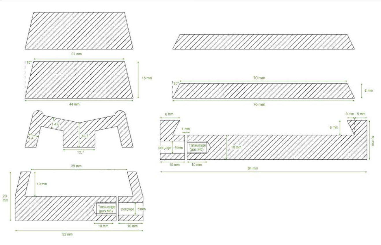

cotes mécaniques Vixen contre Losmandy : la sensation d'avoir poser "plan" la queue d’aronde est bien meilleure avec le format losmandy.
De plus l'équilibre de gros tube se fait sur les deux trous sur la largeur de 70mm (ma plaque a des trous séparés de 35mm). La queue d'arronde Vixen ne propose qu'une seule fixation au centre dans l'axe de la longueur. Une barre vixen ne que fait 37mm de large utilisable et si évidée (poids moindre), il y a 12,7mm au centre.
Voilà donc la prise au vent sur le travers du tube mieux contrôlée : 110cm par 16cm fait de la prise au vent, il faut limiter le tangage dans l'axe ménisque miroir mais aussi un "roulis" du tube grâce à la largeur de la plaque. La barre vixen n'était pas assez large pour limiter cette vibration.

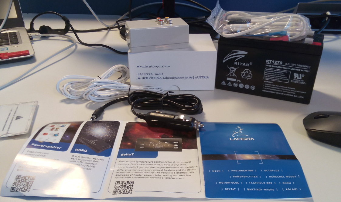

Le dernier petit plus pour ne pas se soucier de fils emmelés et pouvoir brancher ça sans trop se poser de question
Mon badge format carte de crédit et la souris donne une idée de la taille du dispositif.
J'ai ouvert le power-splitter Lacerta : bien cablé/soudé et la diode de protection de bonne puissance pour éviter le branchement à l'envers sur la batterie.
Pas cher pour une boîte et 3 câbles spécialisés. (le power splitter). Idem pour la batterie et le câble de liaison. Je préfère ça à un powertank.
