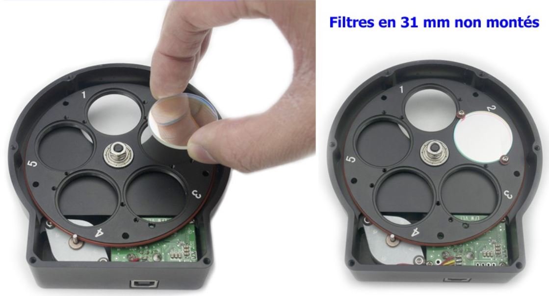

@krotdebouk d'après ton post je peux prendre les filtres monté a F/D 5 ou tu penses c'est risqué niveau vignettage ?
Je vois pas du tout comment le filtre non monté peut tenir dans une roue à filtres
Oui, tu peux prendre des filtres en 31,75 à visser, c'est indiqué sur le site de ZWO. Même un peu en dessous de FD/5 ça se corrige bien avec des flats si tu utilises la RAF ZWO et la 1600.
Avec cette RAF, les filtres sont très proche du capteur de cette caméra (idem pour la 183).
Les filtres non montés tiennent avec des petites vis + rondelles. Les rondelles appuient sur le filtre et les vis se fixent dans le carrousel de la RAF.
J'avais des filtres non montés ZWO et un CLS non monté Astronomik. Le filtre Astronomik a un cerclage qui fait que l'épaisseur est différente des filtres ZWO. Il y a une vis qui retient deux filtres à la fois (celle qui est entre deux filtres) donc système "nul à chier" pour le cas de filtres contigus qui ne sont pas de la même épaisseur...
