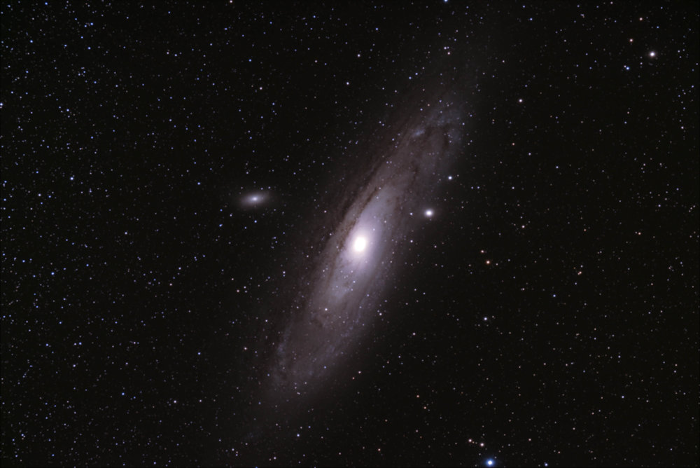

j'ai debuter l'astrophoto cette été avec mon setup composé d'une monture EQ6-r, d'une lunette 100ED esprit et de mon pentax K1 au foyé.
je vous joints des photos de ce que je fait afin d'avoir votre avis soyez indulgent je sais que il y a plein de chose à améliorer.
j'attends vos avis, critiques et conseils.

Très belle première série en effet...surtout M8/M20 et l'amas globulaire
M31 manque de contraste, comme une image un peu délavée :?:
oui je suis d'accord et je vais essayer d'améliorer ca car je trouve que c'est un objet très intéressant à imager mais assez technique

De bien jolis résultats pour un début prometteur.
Pour améliorer les prochaines images (ça n'engage que moi)
- le traitement le la Lune est trop dur
 - Fdc de l'AG et de M20 trop noir
 - Le cœur de l'AG est cramé, celui de M27 aussi dans une moindre mesure.
Des défauts très faciles à corriger au traitement, les acquisitions me semblant bonnes ;)
Bonne continuation et bon ciel

La lune c'est vrai que c'est un peut to mutch mais bon je la trouvais sympa.
Pour le fond tu as raison il faut que je fasse attention.
Pour le coeur de AG il est cramé mais ratrapper ca au traitement je sais pas comment faire car en fait il manque beaucoup de detail du coup. Sur AG M13 j'ai de toute facon un probleme de focale au foyer l'objet et bien trop petit dans mon setup et du coup je perd enormement en definition.
M27 tu trouve cramè vraiment?
M31 je trouve le centre trop cramé au centre et je ne sais pas trop comment obtenir plus de detail sans cramer le centre.

Essaye de traiter tes images avec Siril, tu pourras mieux maitriser les différentes étapes du traitement et le résultat sera plus doux qu'avec DSS. Tuto complet ici
Oui, M27 peut être à mon avis améliorée en jouant avec un calque de fusion sous PS.

Je vais essayer ca sur mes prochain pre-traitement.
