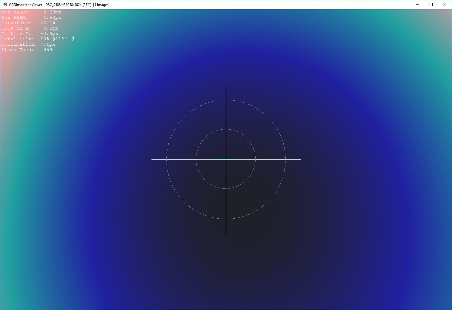

j'ai donc un correcteur de coma (GPU 4 lentilles de chez TS), sur mon newton 200/800, avec un Nikon 24x36 (Z6).
J'ai pas mal de difficultés à avoir un champ homogène sur tout mon capteur, je pensais au début à un pbm de tilt, mais après avoir lu d'autres discussions sur webastro, je ne sais plus trop...
Je vous mets quelques images (l'analyse avec CCD inspector d'un brut, et la version stackée) afin que vous compreniez mon soucis...
Comme vous pouvez le voir, c'est plutot "ok" au centre bas gauche et droit, mais pas du tout sur les coins supérieurs.
Est-ce que ca serait pas une erreur de collim plutot...?

Avec le correcteur en place, dur à dire, mais c'est probablement soit la collimation décalée au réglage, soit une flexion qui décale la collimation ou fait du tilt.
Flexion du PO ?
Pour la collim, de ce que j'ai lu de topic similaire, le plus simple c'est de faire une pose de qq secondes sans correcteur de coma, regarder ou est le centre optique (étoiles sans coma), et le placer au milieu du capteur en jouant avec les 3 vis du primaire ?
Certains connaissent un tuto pour régler/centrer le secondaire d'un newton grande ouverture ? ou mesurer les 4 branches de l'araignée suffit à l'avoir bien placé ?
