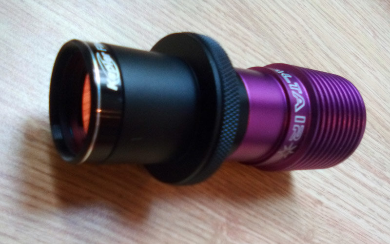

Je vois que tu as utilisé un IR742 sur ta GPCAM2.
Donc, tu as mis un filtre clair à la place de l'IRCUT d'origine pour pouvoir adapter ton filtre IR avec les rallonges.
Normalement sur cette caméra, si on retire l'IRCUT, on ne peut pas adapter d'autres filtres excepté un filtre clair de la marque altair.
Peut tu m'en dire plus ou me faire voir le montage.
Les altair ne sont pas comme les ZWO où l'on peut mettre n'importe quels filtres.

il y a 5 minutes, deep impact a dit :
C'est une très belle planche saturnienne que tu présente là.
Merci beaucoup :)
Tout d'abord, j'ai déclipsé le filtre d'origine IR-cut de la caméra. Et comme je n'ai pas envie de m'emm. durant les séances, j'en ai acheté un vissant.
Pour les planètes,  caméra-adc-barlow sont vissés et je visse le filtre au bout de la barlow (côté PO)
Sinon, pour la caméra seule, je le visse au bout de son nez, la pièce qui rentre dans le PO. Quand je n'utilise pas IR ou couleur, je mets à la place l'IR-cut vissant
