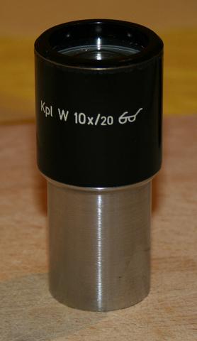

L'oculaire zeiss:

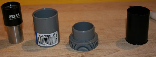

Le matos : 1 manchon plastique 32 mm, une boite de peloche, un réducteur plastique 40 vers 32. Tout s'emboite à merveille.

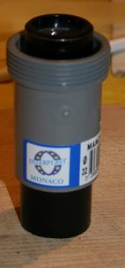

Et au final:
Essai en terrestre (impossible en nocturne, saleté de temps!) sur ETX 70 :
Très surpris : remplace avantageusement le 25 mm fourni avec la lunette avec un piqué bien meilleur!
