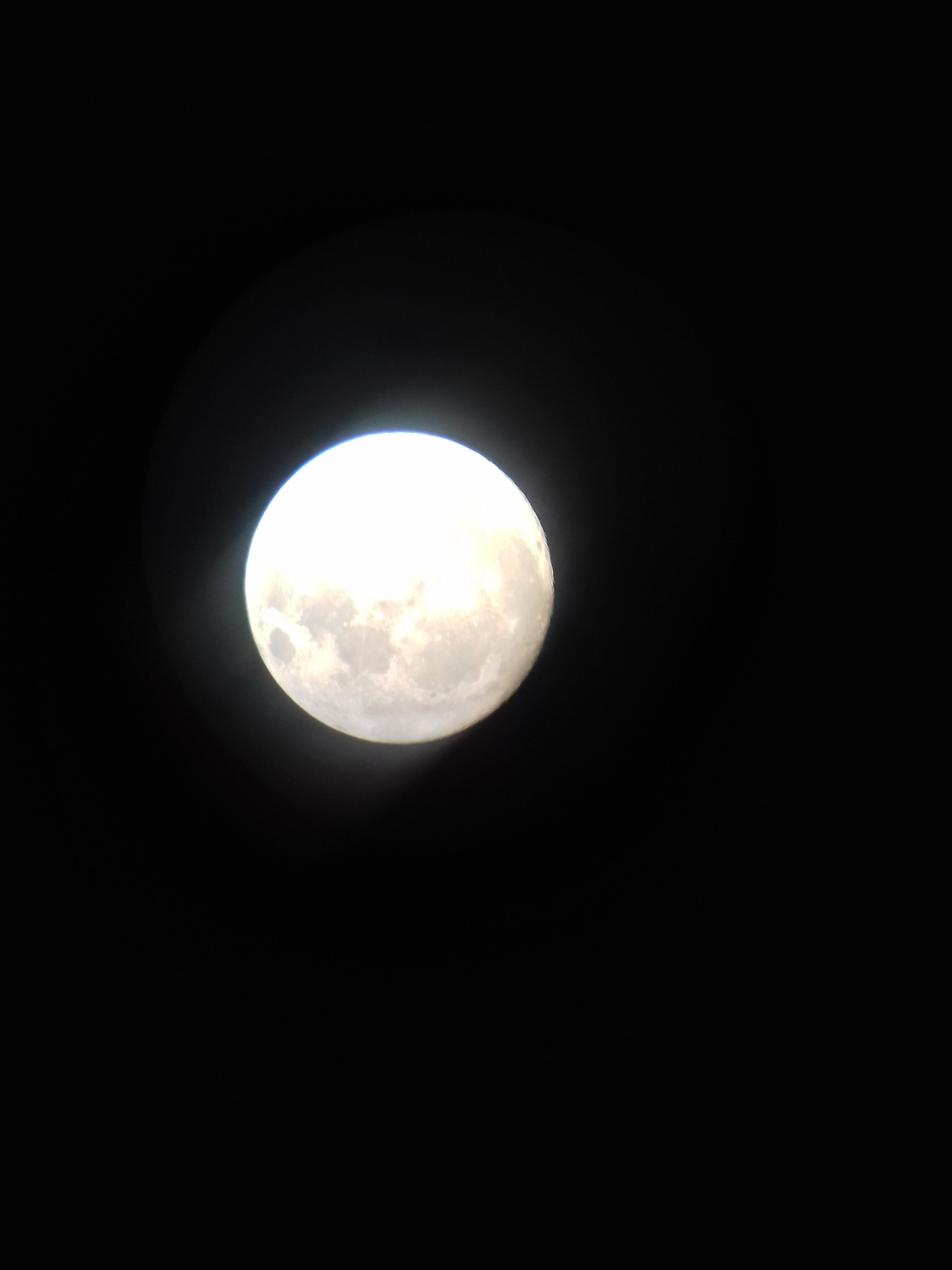

Je viens juste de prendre une photo de la pleine lune par mon téléphone portable.
En effet j'ai juste centrer mon téléphone avec l'oculaire manuellement en faisant raprocher le téléphone le plus possible avec l'oculaire et prendre très rapidement la photo. Le télescope est un vieux  Paralux 76/600 des années 80.
Ta lune est surexposé, tu devrais pouvoir modifier d'exposition sur ton téléphone portable afin de régler ce problème :)
Pas évident de faire de la photo avec un portable derrière un oculaire alors ça reste prometteur ;)

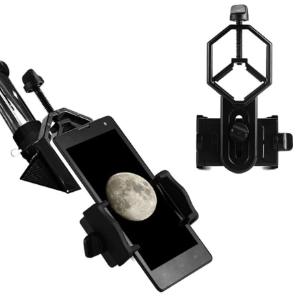

Pour t'aider, tu peu trouver facilement des adaptateurs pour smartphone afin de le faire tenir derrière ton oculaire.
Bon ciel à toi
J'ai un adaptateur pour utiliser mon smartphone directement sur l'oculaire acheté 8 euros et quelques...Pour la Lune, il y a du résultat .Après l'adaptateur ne va pas sur tous mes oculaires  :(et pour des photos d'autres planètes c'est pas terrible...

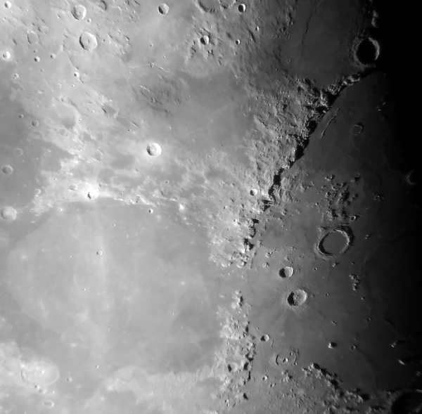

Il est vrais que pour les photos planétaire l'idéal reste encore les caméras et le traitement par empilement. Le seul moyen d'avoir de photo nette et pleine de détails.
Les adaptateurs smartphones sont pour moi un bon moyen de ce lancer dans l'astrophoto sans casser la tirelire :)

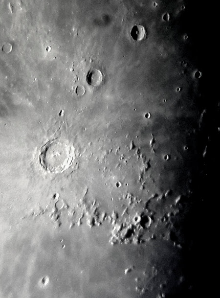

Super convaincant :) J'avais eu des résultats similaire avec mon smartphone avant d'investir dans une CCD planétaire.
Par contre pour les planètes je n'ai jamais eu de bon résultats … ( jamais utilisé d'adaptateur )

En ce qui concerne l'adaptateur il est inexistant chez nous. J'aimerai bien en avoir un dejas que le télescope est un miracle qu'il soit entre mes mains.
Merci pour votre commentaire.
En ce qui concerne l'adaptateur il est inexistant chez nous. Dejas que le télescope est un miracle qu'il soit entre mes mains.

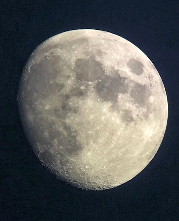

On peut très bien obtenir des photos très correctes avec un smartphone, en afocal, derrière un instrument, une preuve parmi d'autres :
