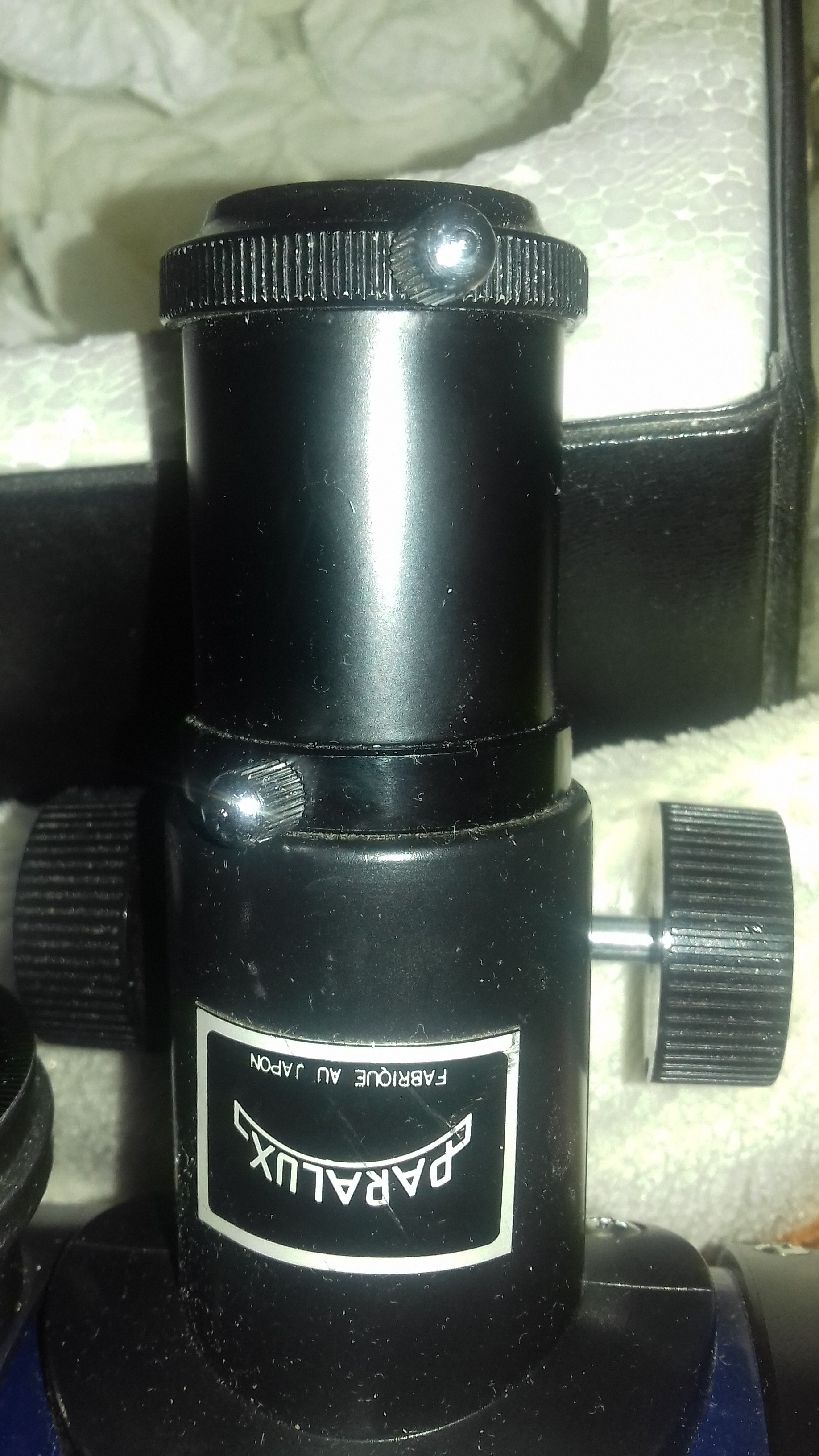

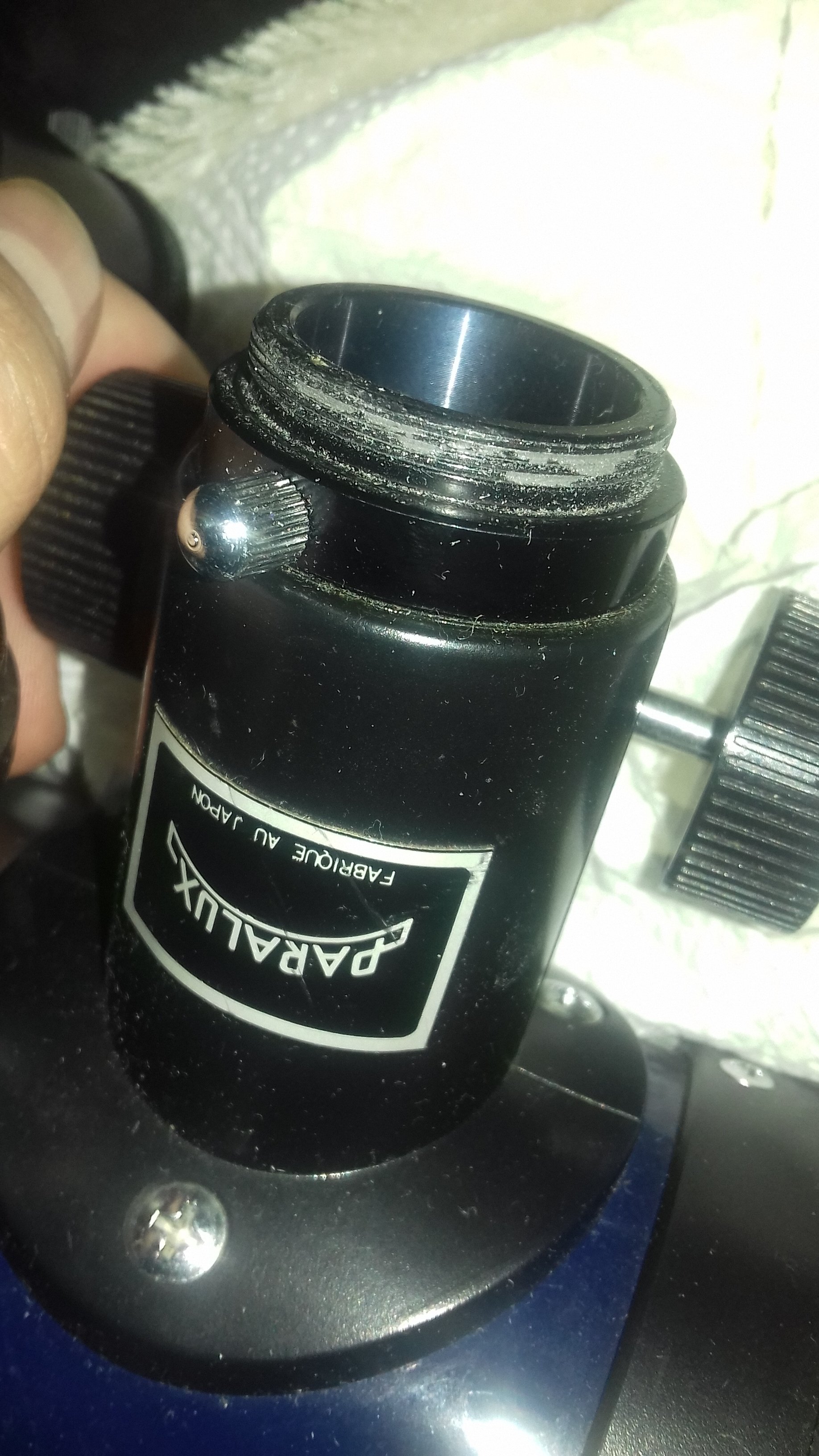

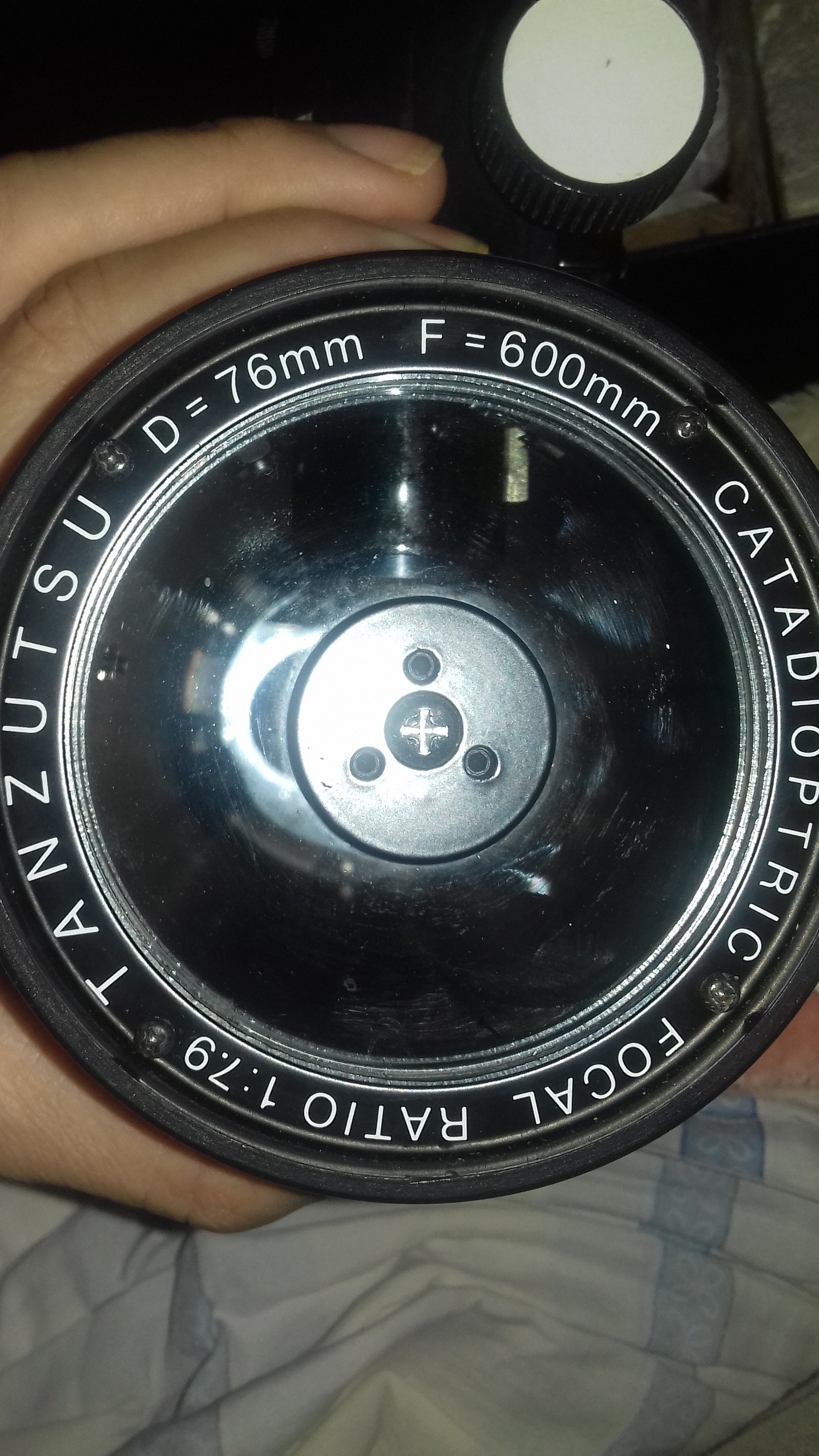

La lentille de barlow est incorporer à l'interieur juste au dessus du mirroir secondaire. Ce télescope est un tanzutsu conçu pour l'astrophoto

Avec des photo ça va tout de suite mieux ! Ca aurait été bien que tu nous dises que c'est un catadioptrique, si tu nous prives d'info tu nous compliques la tâche pour t'aider. Dans la même idée cf ma question pour la monture qui risque d'être une AZ de table au vu de la majorité des photo sur le net. Ce type d'instrument est d'avantage connu sous Tanzutsu 76/600 et s'est retrouvé distribué par différentes marques (dont paralux apparemment qui a aussi eu d'autres 76mm). Tu auras quelques discut à son sujet sur WA si tapes sur le net tanzutsu 76/600 + Webastro mais personne qui ne s'est risqué à faire de la photo avec.
Je te l'ai également retrouvé dans une discut anglophone, même si j'ai pas tout lu il y est mentionné par un ancien possesseur une très faible qualité du PO (une crainte que j'évoquais plus haut et qui va devenir un point critique pour la photo) et aussi des oculaires au standard 24.5 qui est donc inférieur au 31.75 : faudra être bien sûr de ton coulant avant d'acheter des raccords si tu continues dans ton projet.
https://www.cloudynights.com/topic/577684-some-kind-of-catadioptric-newtonian/

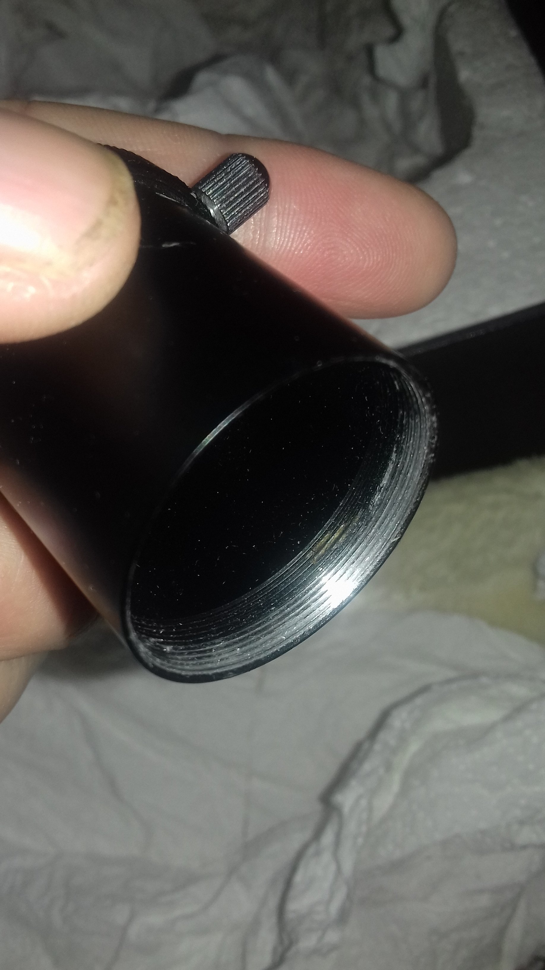

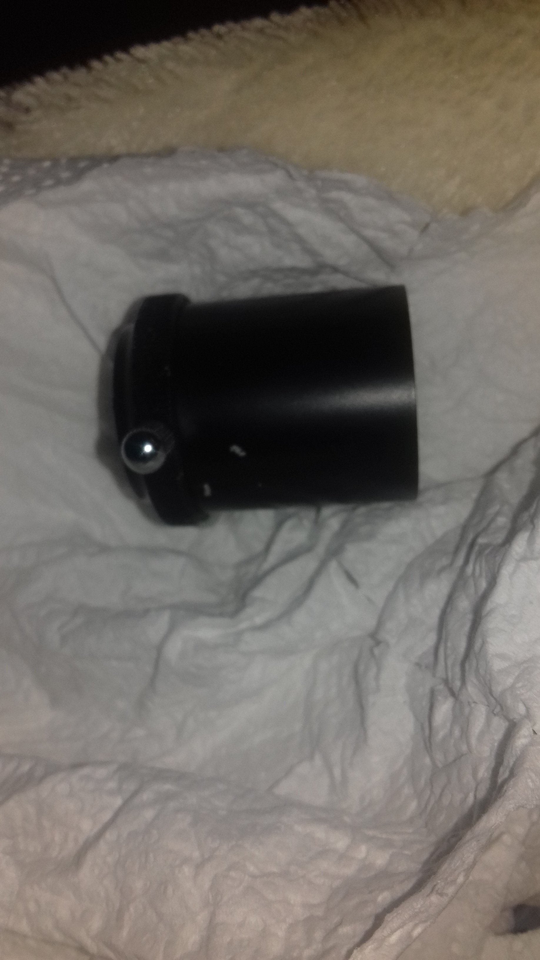

Ok donc c'est un instrument court avec barlow intégré. Faudra être sûr que la qualité d'image est déjà acceptable en visuel car cette formule optique est généralement pas top en qualité et surtout extrêmement difficile à régler. Par contre ta barlow, elle est dans ce tube alonge ou dans le PO ? Si c'est un simple tube alonge vide, est il est nécessaire au montage des oculaires ? Dans quel cas en l'enlevant y'a peut être moyen d'atteindre la map avec un APN, au moins ça regle cette question. Tu peux éventuellement faire un test à main levée sur la lune surtout si ton APN a un liveview.
