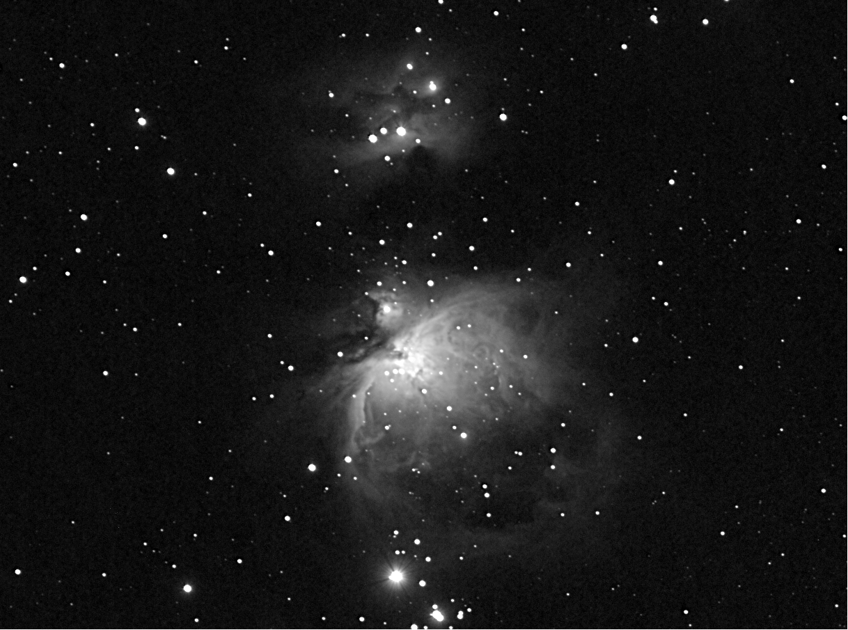

Voici ma version de M42, ma premiere photo digne de ce nom. J'ai en effet reçu de quoi motorisé mon EQ5 et un viseur polaire
Pas mal de défauts ma foi mais je suis néanmoins suffisamment satisfait pour oser la présenter.
Bon la mise en station était loin d’être parfaite, je n'ai pas eu le temps de régler correctement le viseur polaire, et on peut voir les étoiles dévier en zig-zag au fur et a mesure des photos.
Pour l'optique c'est un objectif "Zeiss Jena sonnar 200mm f2.8", niveau abbération chromatique c'est plutôt violent malgré avoir fermé l'ouverture à f5.6, je me ramasse un joli halo rouge autour de mes étoiles. Et quand on observe la couche rouge des photos, ca n'a rien a voir en comparaison au couche verte et bleu.
Les photo sont prises au Canon 40d :
-61x15"
-100x30"
-59x60"
-15-20 dark par série.
Soit un peu plus de 2h de prise de vue, le tout a 1000 ISO. Le traitement est effectuer sur IRIS. J'ai tenter l'algorithme Drizzle, ca me semble pas mal quand on compare a une image sans.

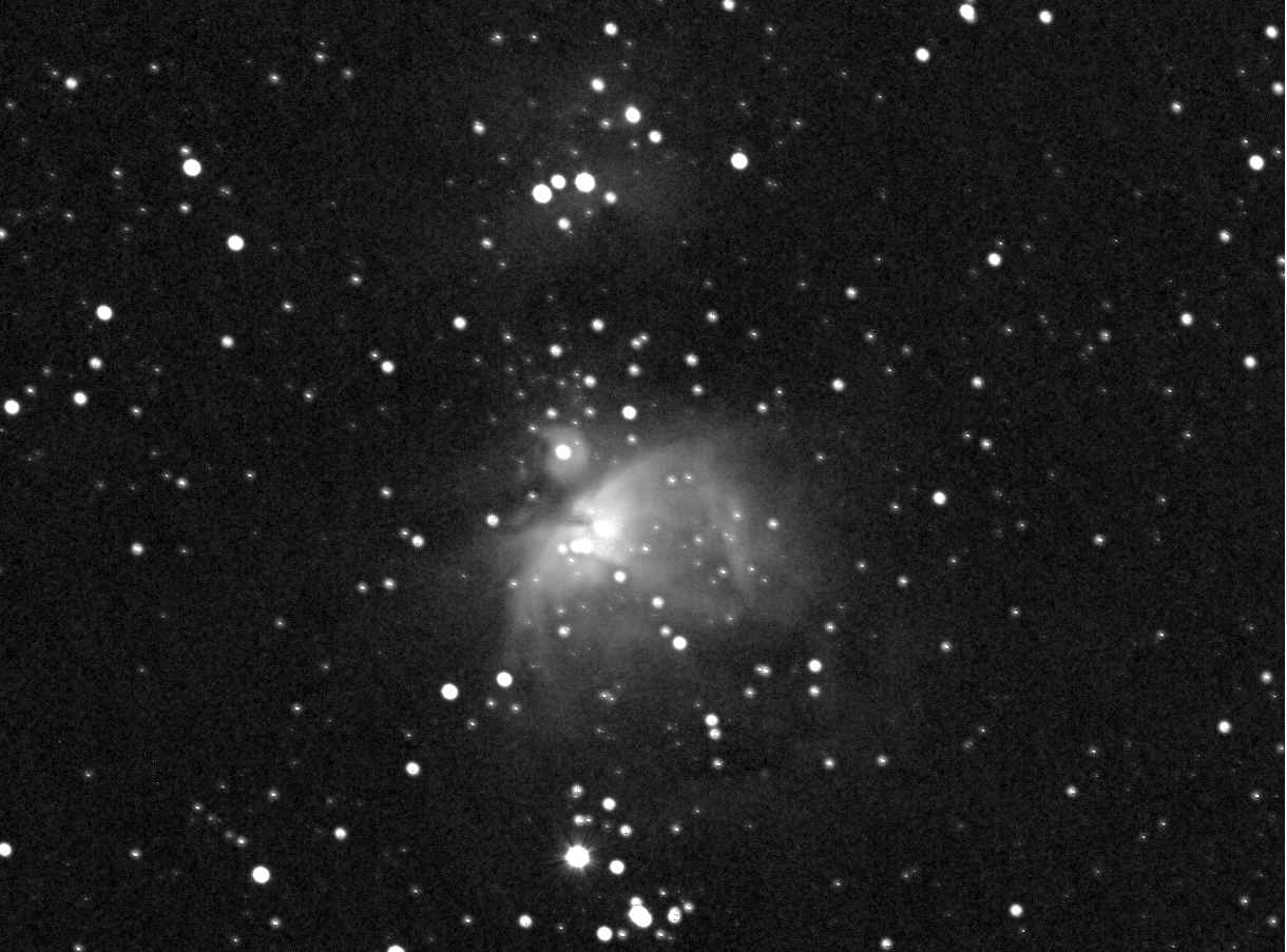

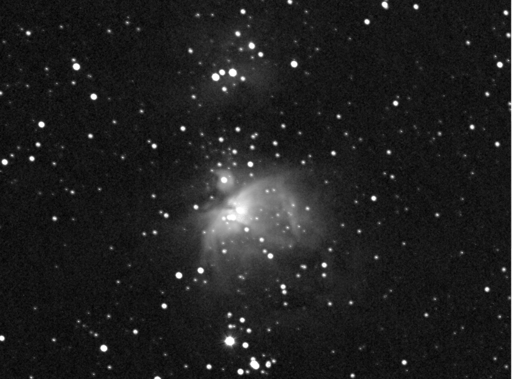

Bon sinon pour ce que cela peut intéresser, voici la différence entre les couches bleu et rouge, la différence est flagrante. A se demander si il ne faudrait pas pour bien faire prendre une seconde série de photo avec une mise au point différente.
La couche bleu ( la verte est similaire en résolution ) :
Révélation
La couche rouge :
Révélation
Sinon je suis ouvert a toutes vos critiques, ma marge de progression est encore grande.
Bonne cieux a vous !

Pour une première, le résultat est vraiment bien.
C'est normal que tu aies plus de signal dans la couche rouge qui doit correspondre au max d'émission de cette nébuleuse.
Je pense que tu aurais pu diaphragmer à 3.5, ça n'aurait pas changer beaucoup l'aberration chromatique et tu aurais eu plus de signal.
Ciel un peu noir à mon goût.
Mais je te le répète, c'est un résultat très encourageant ;)
Bonjour et meilleurs voeux.
Bien réussie cette première photo ! bravo !
Comment as-tu empilé tes 3 séries de prises et quels traitements as-tu fait sous Iris ?
Les histogrammes des trois couches RVB sont assez décalés et le bleu est tronqué dans les basses lumières.
Essaie de revoir ton traitement, ton image a du potentiel.
Un essai de traitement sous Photoshop pour atténuer l'aberration (espace de couleur LAB) et quelques réglages...
Bon ciel,
Jean-Paul
Bonsoir et merci a tous pour vos sympathiques commentaires !
En ce qui concerne le prétraitement j'ai traité chaque série de poses avec les darks associés et avec les flats et bias, suivie de conversion CFA puis normalisation de l'offset. Ensuite j'ai empilé via drizzle avec registration "selection de zone".
Pour le traitement, j'ai commencer par rehaussement de la dynamique, puis dans un ordre que j'ai déjà oublié, j'ai toucher a la saturation, au contraste, retrait du gradient, flou gaussien pour l'utiliser pour un masque d'opacité, un peu toucher a l'offset et j'ai jouer avec les seuils.
J'ai fait d'autres versions, qui tire moins sur le rouge -ce qui ne m'avais pas sauter au yeux jusqu’à présent🙄- mais je n'avais pas réussi a faire ressortir comme je le souhaitais les détails au centre de la nébuleuse.
Ton essai de traitement montre que j'ai encore de la marge pour améliorer mon image, et elle montre aussi que je devrais peut-être revoir ma facon de faire les flat, les bords sont quand meme assez lumineux.
Mais bon, pour l'instant j'avoue que je n'ose pas encore toucher a PhotoShop, elle me fait quand meme peur cette grosse bete ! Mais bon, a voir le résulat faudra bien que je me jete a l'eau un jour ou l'autre !
En tout cas, merci encore pour vos commentaires et bon cieux !

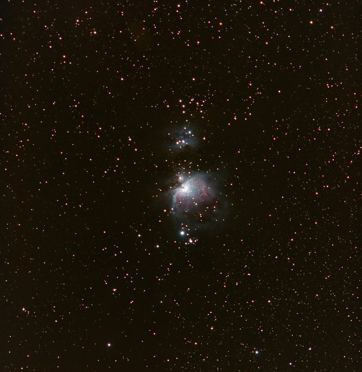

Bonjour, m'étant lancer dans l'apprentissage de Photoshop, je vous présente la nouvelle version de ma photo, je suis plutôt content de l'évolution :
La voici :
Voici l'ancienne version afin de comparer sans remonter en haut de page :
Bon j'ai des drôle d'artefact, des traits rouges reliant les couples d'étoiles très proche, mais tant qu'on ne s'y attarde pas trop ca ne me dérange pas.
Vos commentaires sont toujours les bienvenues, et a très bientôt pour de nouvelles photos, j'en ai quelque unes qui devrait pas tarder a sortir :D
