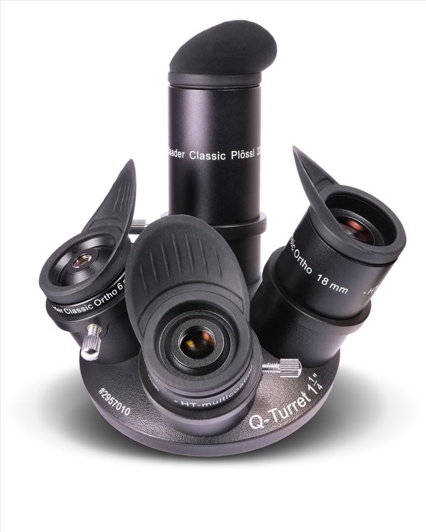

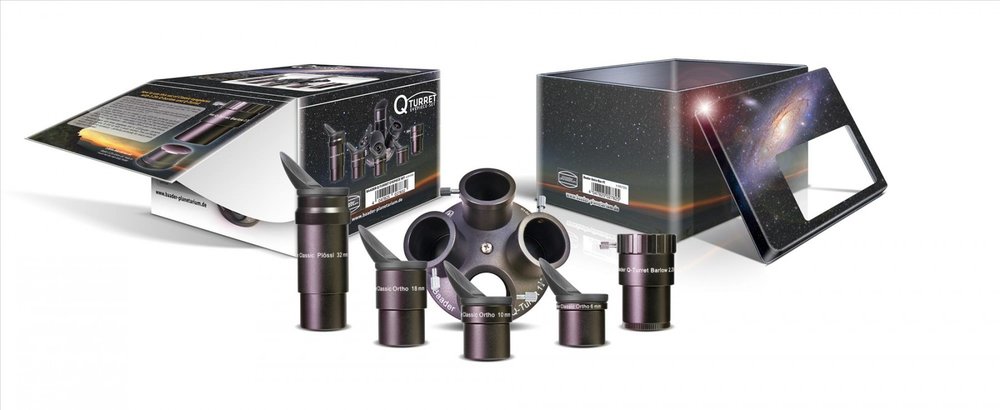

Mais en fait je trouve mieux d'avoir 3 oculaires parafocaux sur un touret type Baader baader-q-turret-eyepiece-set-eyepiece-revolver-4x-classic-ortho-1x-q-barlow-225x-a5e.jpg https://www.baader-planetarium.com/en/baader-q-turret-eyepiece-set-(eyepiece-revolver-4x-classic-ortho-1x-q-barlow-2.25x).htmlbaader-q-turret-eyepiece-set-eyepiece-revolver-4x-classic-ortho-1x-q-barlow-225x-4e1.jpg
Pour moins cher qu'un Mark IV en occasion tu as le jeu ci-dessus en soldes à 166€ avec 4 oculaires ortho Baader !

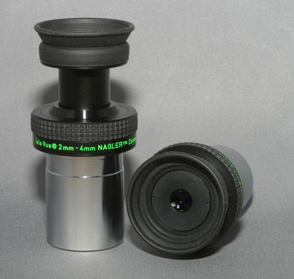

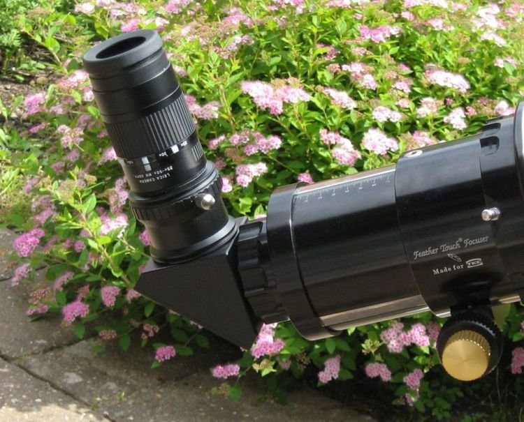

En occasion tu as des oculaires zoom bien supérieur au Mark comme :
  • le Leica 8,9mm - 17,8mm Asphérique (sans doute le meilleur) Résultat de recherche d'images pour "leica zoom eyepiece vario 8.9 - 17.8 mm asph"
  • le Tele vue 2mm-4mm vraiment dédié planétaire Image associée
mais là occasion obligatoire car Haut de gamme

en fait même si je ne possède pas ce set Baader, je le trouve pas mal pour un Mak90 ou 127 pour les raisons suivantes :
  1. tu as 4 oculaires qui vont de 6 à 18 mm en ortho et un 32 mm Plossl
  2. tu as une Barlow qui te permet d'aller de 2,7mm à 32mm en focale => tu peux aussi bien faire du planétaire que du CP (donc setup généraliste)
  3. tu as un touret qui t'évite les changement successifs d'oculaires => tu as un effet Zoom sans les inconvénients car oculaire parafocaux
  4. c'est un set de milieu de gamme d'assez bon niveau => donc assez facilment revendable en occasion

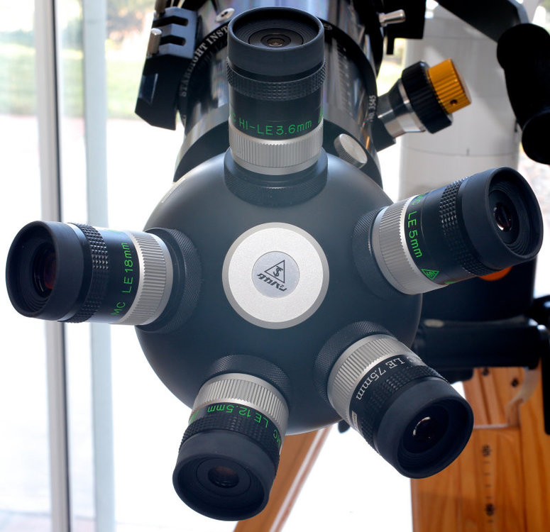

De plus, il a les focales que j'utilise sur mon Mak127 en nomade (pour infos, j'ai aussi un touret Taka que j'utilise souvent  et que je trouve Top d'utilisation : regardes la photo ci-dessous !)
Résultat de recherche d'images pour "takahashi eyepiece touret"

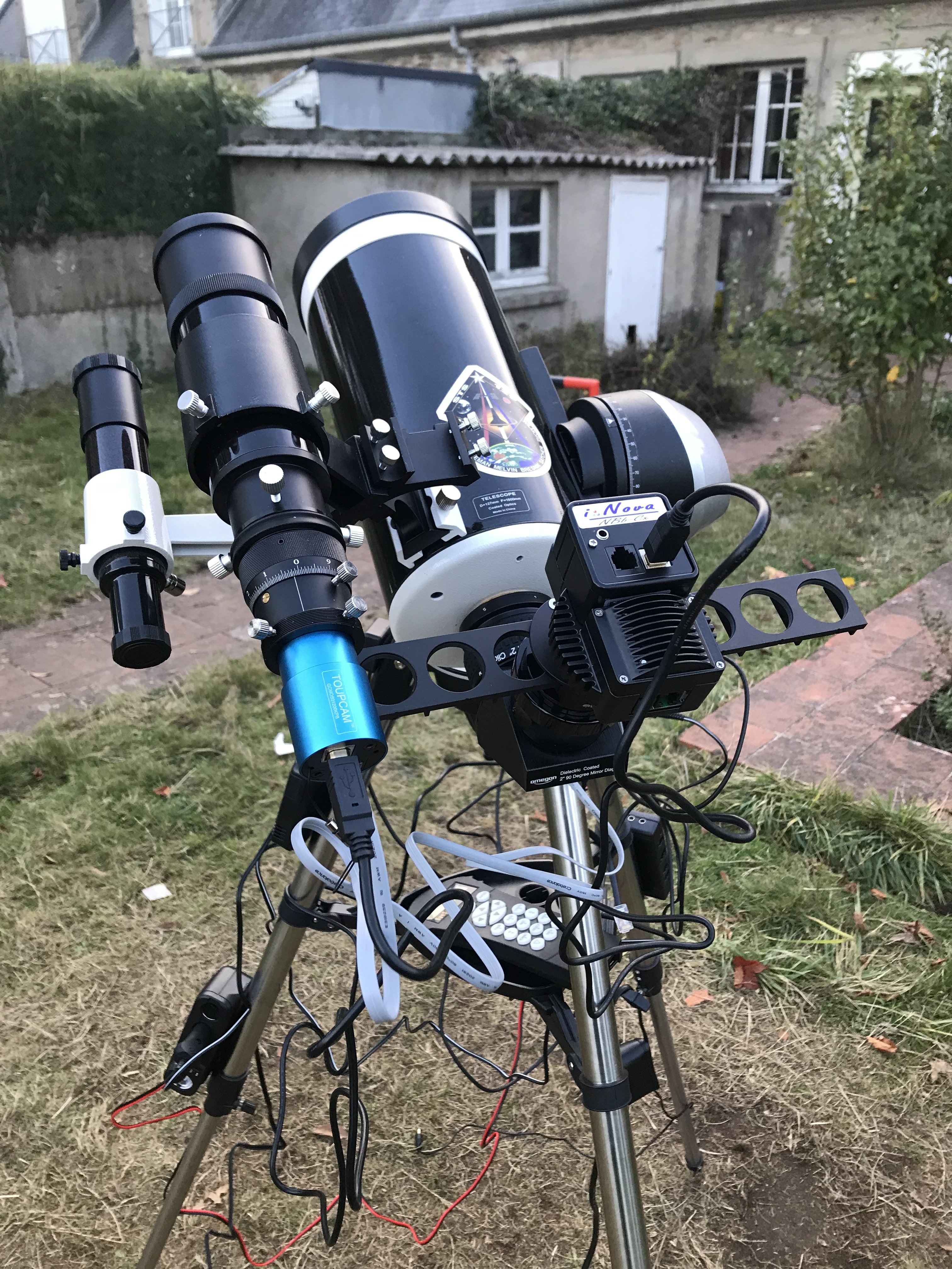

J'ai toujours mon Mak127 que j'utilise en visuel et en imagerie planétaire après l'avoir upgradé en sortie 2" :
IMG_3048.thumb.JPG.8fe175adfec54620c09bc7f033a84c1e.JPG mak127sw3.thumb.jpg.65a437ee5a7b93b56dfe6bbf7f86403f.jpg

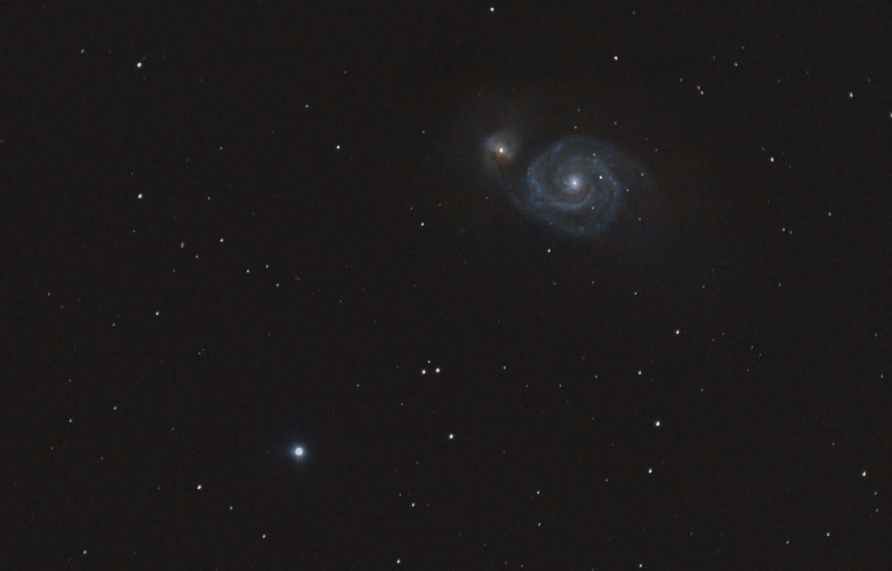

JUPITER.jpg.4b384aadafcb0b44fe42b8e0944bdf11.jpg LUNE.jpg.2180eb26ff624ac6b4e60e1cd9926eaa.jpg SATURNE.jpg.beb3ffed8a5b1a173fb50f4357f61328.jpg
M51.thumb.jpg.cf83c06aa0d75ff743861794f0ec10a6.jpg NGC6946.jpg.ee159676cf8b27c47adfa5404a99b4c8.jpg
Modifié par frankastro64
Effectivement superbes images mais c est apres retouche logiciel je suppose, moi avec mon modeste matériel je ne verrai jamais ça en plus les couleurs ne sont visible qu' en astrophoto si j ai birn compris.
Modifié par Actarus78
  Le 04/01/2020 à 12:54, Actarus78 a dit :
Voir davantage
oui mais sans changement des couleurs ou ajout de couleurs ! c'est un empilement de plusieurs prises avec des cam CCD couleurs, seul des filtres IR et Luminance ont été utilisés (pas de SHO ou de filtres couleurs)

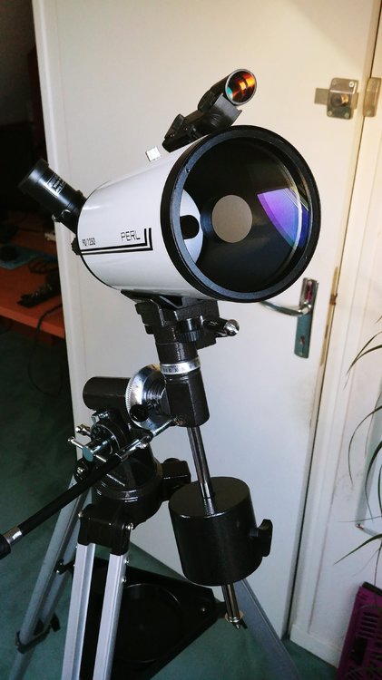

  Le 04/01/2020 à 12:45, frankastro64 a dit :
Voir davantage

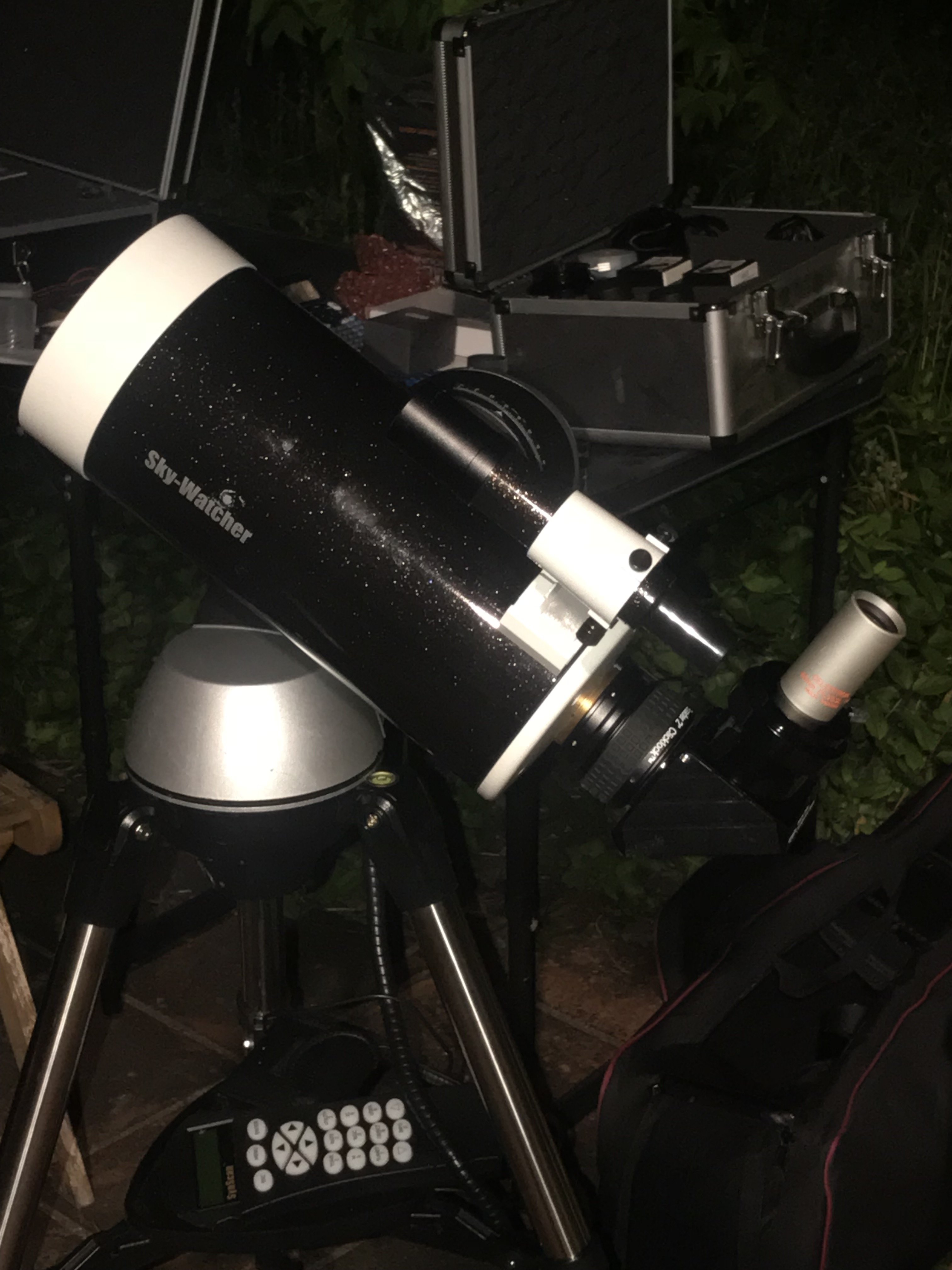

Et oui pas pareil ! , voici mon matos au complet.
Jeune padawan oblige. 😊😊😊
