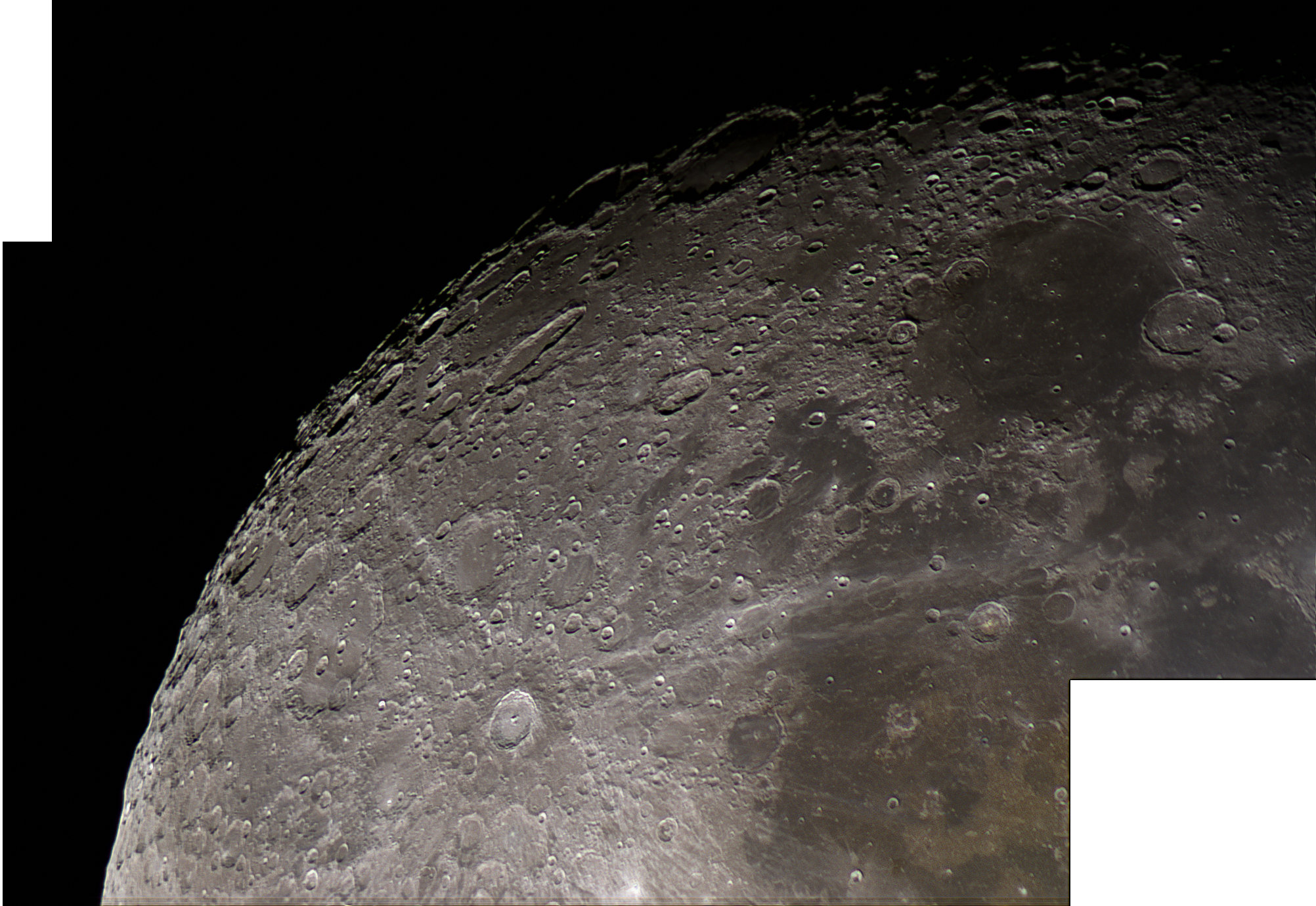

Je commence a prendre en main le matos mais les softs sont plus coriaces. je vais me lance dans des mosaïques lunaire, je voudrai a termes avoir les principale phases.
Comment je pourrai améliorer mes images?
1939379959_Panoramasanstitre1rvbrvbastr.thumb.jpg.b1732804e30dc05c7b7c24201e0ce458.jpg
Merci d'avance!!

Oui pardon,
800/200
ASI385MC
BARLOW x2
Astrophoto et lighroom
j'aimerai faire des tuiles est le assemblé pour faire une mosaïque. j'ai mis mon premier assemblage pour savoir ce que je doit reprendre pour gagner en qualité.
Ps l'option Wavelet de astrosurface est dure a gérer j'ai toujours envie de la (trop) pousser.

Ton premier essai est plutôt réussi.
Pour faire une mosaïque lunaire, voici la recette:
Capturer en faisant des tuiles, des morceaux de lune que ton capteur peut prendre.
Faire des tuiles qui se chevauchent les une les autres pour éviter d'avoir des trous.
Traiter avec registax6 ou empiler avec AS6 et ondelettes avec R6...au choix du logiciel ou astrosurface...
Donc traiter chaque tuiles avec les même paramètres sinon il y aura des variations de paramètres.
Et pour finir, balancer les images des tuiles traitées dans ICE de microsoft...et la lune est finie.
Tu peut utiliser IMERGE qui assemble aussi les tuiles mais c'est manuel à la façon d'un puzzle.

Tu as trop poussé les ondelettes et le mieux, c'est de capturer en monochrome.
Pour gagner en qualité, avoir de très bonnes acquisitions pour éviter de trop pousser les curseurs.
Tu as capturer combien de temps en durée?
Quel logiciel de traitement?

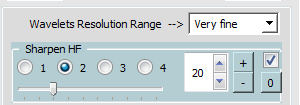

Dans les ondelettes tu choisis Super Fine pour des vues au foyer (sinon c'est mode Normal).
Tu coches le curseur 2 ou 3 , tu dessines un carré pas trop grand (ou rectangle) sur l'image et tu déplaces le curseur d'ondelettes vers la droite jusqu'à ce que ça te plaise (sans trop pousser si possible).
Pas grave si du bruit  léger apparaît, tu l'estompes avec le curseur image.png.f72661660e9e0afed81365171153c64a.png en le mettant entre 0  et 0.8 environ.

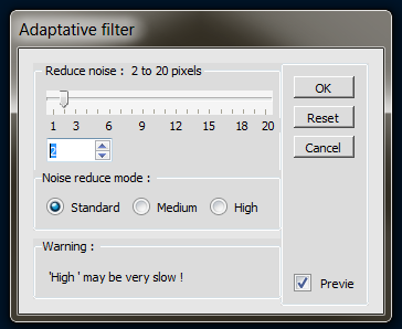

S'il reste du bruit au niveau des surfaces étendues lisses (typiquement les Mers) tu as la fonction magique:
Filter ->Adaptative Noise et dessiner un carré, placer le curseur à 2 puis Do All.
Magique la surface lunaire est bien lisse ;)

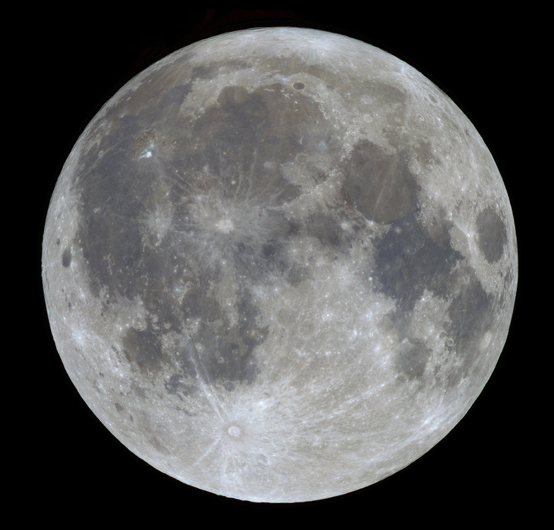

Et quand tu maîtrise tout cela tu arrives à ça:
442754864_5df60d4e551e9_Moon_040849_121219_ZWOASI224MC_RGB_AS_F200_lapl4_ap256_stitchasfinale.jpg.e8c039651bf72966dd760687bdabfe07(3).thumb.jpg.80516553f4e6714ccc3650054ef621e6.jpg
5dfa531622312_Moon_052101_181219_ZWOASI224MC_RGB_AS_P20_lapl4_ap546_stitchfinale_web.jpg.042b1ac0e71bea757f7aa1492c7c6524.thumb.jpg.2c010087ad7a1cf3bc39313348dbaed5.jpg
1453818653_5dfd4314e8e25_Moon_053328_191219_ZWOASI224MC_RGB_AS_P20_lapl4_ap337_stitch_stitchfinaleAS.jpg.1307ac996108e170e1ec658ed56dcbd1(1).thumb.jpg.db231d173d285b941ef8dac493b8e460.jpg

pour l'image ci dessus j'ai fais 2 tuile juste de 3000 FRAMES sur sharpcap
stacker dans astrosurface, j'ai garder les meileurs 50%.
crop astrosurface => tif
Puis merge dans photoshop les deux tuile sont prise le meme jour dans meme reglage=>tif
Astrosurface, j'ai appliqué le workflow de @sebseacteam qu'il m'a expliqué dans mon 1er sujet sur la lune =>tif
Lightroom pour peaufiner. => jpeg
