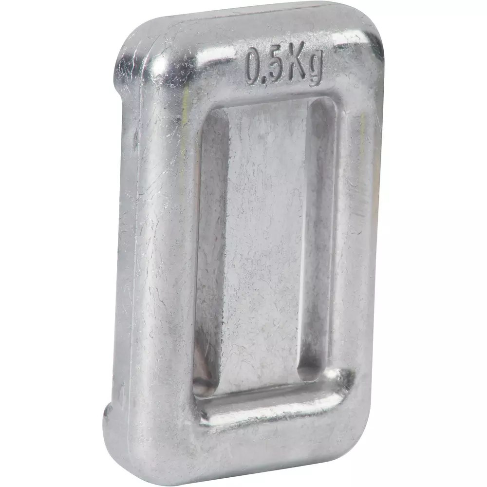

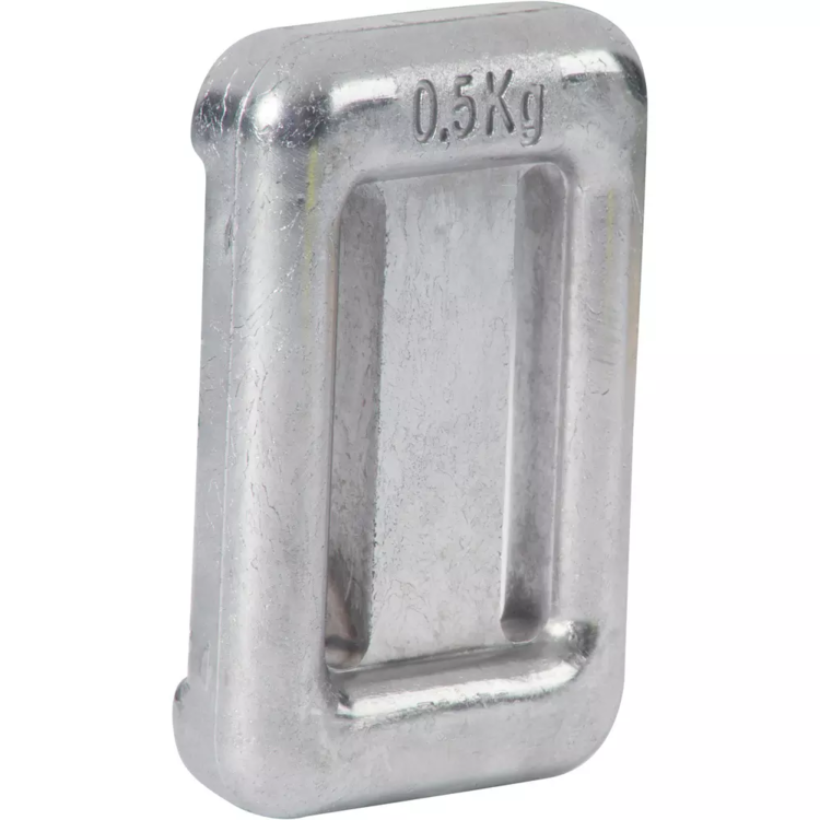

Si tu es sûr de ton process, tu pourrais alors essayer d’équilibrer cette
il y a 53 minutes, Ange-ciel a dit :
"masse" chercheur + porte-oculaire"
en rajoutant une petite masse à la symétrie par rapport aux colliers ?
Par exemple ce modèle de lest chez Décat' que tu pourrais positionner avec des aimants néodyme.
