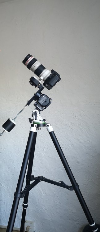

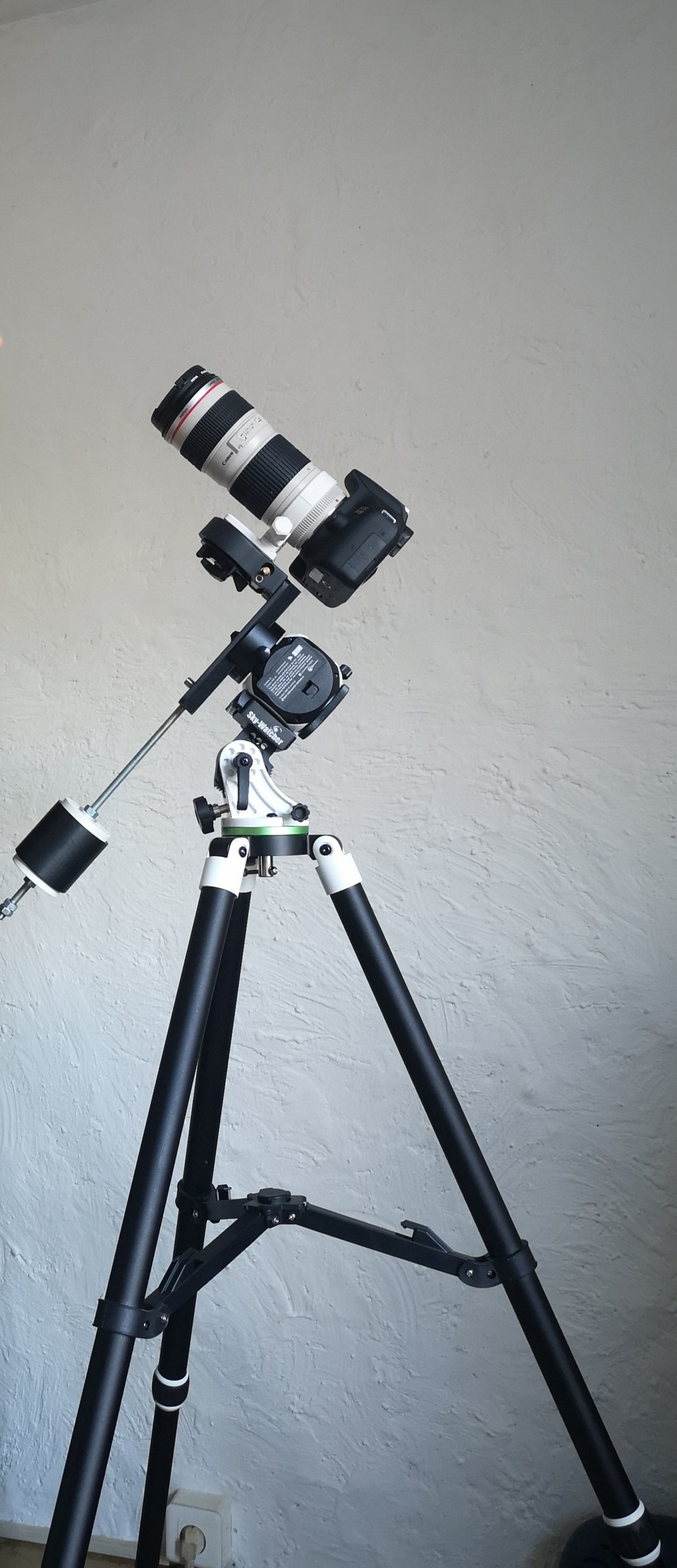

Franchement avec une bonne mise en station tu doit pouvoir atteindre 1min30 voir 2min. Mon 70-200mm est monté avec le collier de serrage qui se met sur l'objo et le contre poid c' est niquel, super équilibrage. Avec le 50mm j'en parle même pas c'est top. Par contre j'ai acheté un sigma 24mm 1.4, c'est un gros cailloux tout en acier et pas de possibilités de serrer un collier sur l'objectif et la par contre l'équilibrage est difficile.
Modifié par GEB
il y a 22 minutes, GEB a dit :
As tu le liens du collier autour de l'objectif, et tu a acheter ta monture pour combien et où ?
