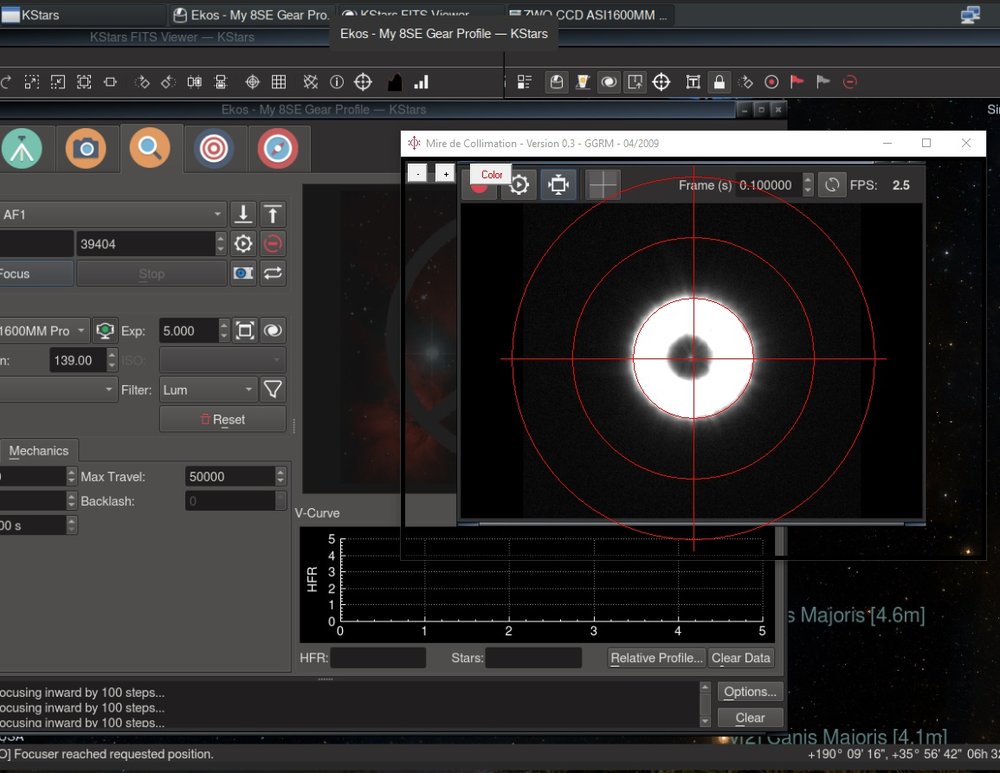

Je cherche à afficher des cercles de collimation avec EKOS, apparemment c'est possible :

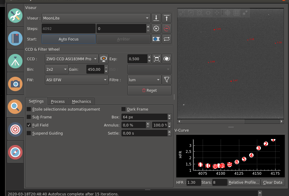

Autre question, comment faire la MAP avec EKOS ?
Hier j'ai fait des poses et corrigé la MAP après, mais ce n'est pas très facile.

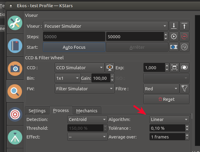

alors tu tombes bien
un nouveau mécanisme vient d'être livré : le "linear"
Et tout frais d'hier soir :
Il est vachement bien pour le backlash
Tout ça fonctionne super bien si tu as un focuser motorisé, hein...
  Le 18/03/2020 à 15:27, gehelem a dit :
salut
tu as sans doute récupéré ce screenshot ici :
https://www.indilib.org/forum/wish-list/6591-collimation-circles.html?start=12
Lis bien le texte 🙂
Voir davantage
J'ai vaguement compris qu'un ajout était prévu dans EKOS pour intégrer des cercles de collimation ...
Si des anglophiles peuvent confirmer ?
