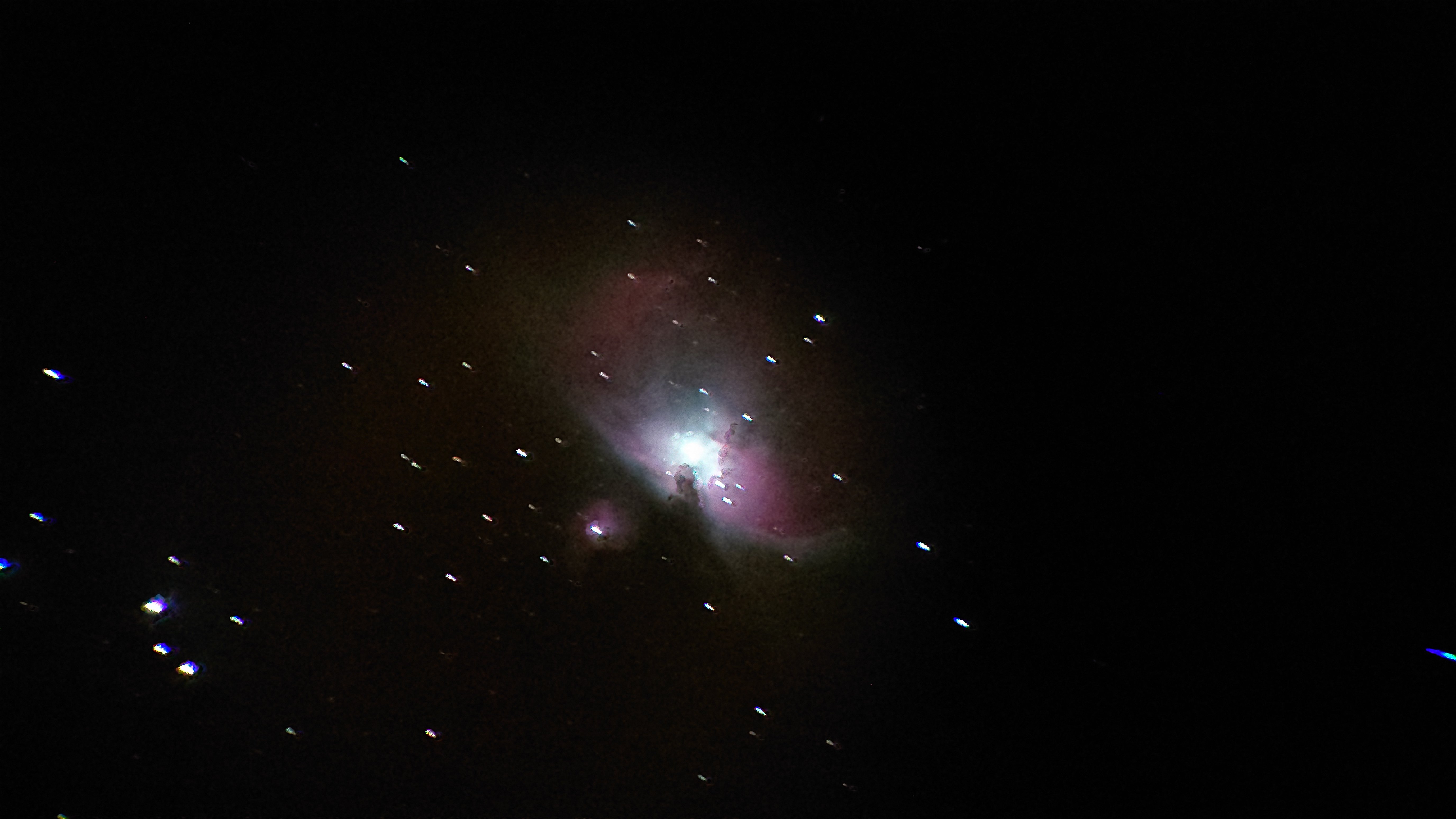

Je me présente rapidement. J'ai 20 ans et je suis détenteur d'un newton 250 mm depuis presque 1 an. Ayant déjà pratiqué avec  un apn chez un ami, je rêve de me lancer sérieusement dans l'astrophoto. N'ayant pas encore le matériel, je me suis demandé si c'était possible, maintenant en 2020, de débuter cette discipline avec un smartphone. Je n'ai fait que venus et la Nébuleuse d'Orion pour l'instant. Je trouve que pour des photographies effectuées avec un smartphone, c'est plutôt pas mal. Je me demande donc ce que vous, vous obtenez si vous avez déjà essayé. Je trouve que sa serai intéressant de partager les résultats obtenus avec cette nouvelle manière de faire. Mon smartphone est bridé à 1 sec de pose (ce qui est ridicule, sans doute le premier frein à la pratique de l'astro avec un phone selon moi actuellement). Les photographies on ensuite été traitées sur GIMP.  Voici une photo brute de la nébuleuse d'orion : https://drive.google.com/open?id=1NUI2p7tLRrTtsIsWqSpWtnmdyKhlJcQ7
Suivi de sa version retouché (on aime ou on aime pas chacun ces goùt) : https://drive.google.com/open?id=1ymOXrU518jf00gjmYuBggs5nNfkPH5fq

C’est impressionnant!
en faisant une dizaine ou une centaine de photo et en les stackant tu aurais un sacré résultat!
Moi j’ai un iPhone se et je ne peut strictement rien régler, je n’ai même pas un mode feu d’artifice pour avoir une pose longue
je n'ai jamais vu un résultat pareil en une seule prise :blush:
Tu peux nous donner plus de détail sur la méthode et le mode du smartphone et le temps de pause.
Ton 250 est motorisé forcément !!
Va falloir que je revende ma caméra là !pendu!
Bonjour.
Mon smartphone est un xperia XZ3. Ce modèle a un an. Mon temps de pose est au maximum soit 1 seconde. La sensibilité aussi, soit 12800 iso. Je suis sur le mode classique pour prendre une photo. Juste en mode manuel forcément. J'utilise effectivement le suivi du télescope.

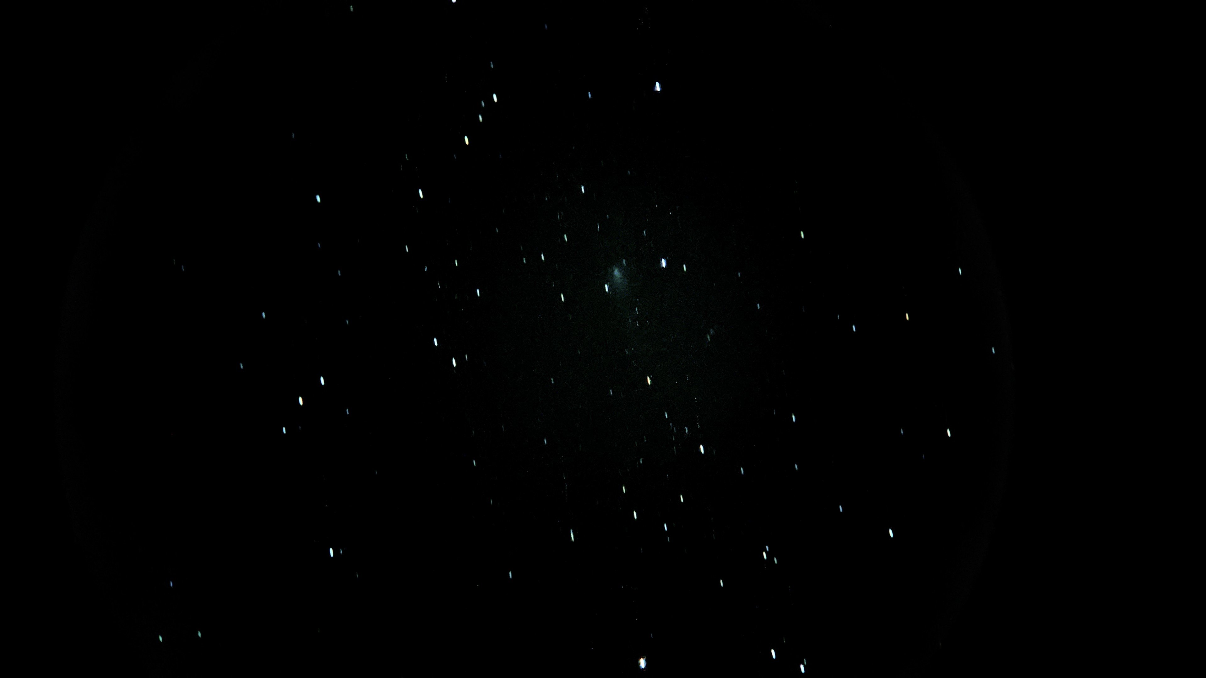

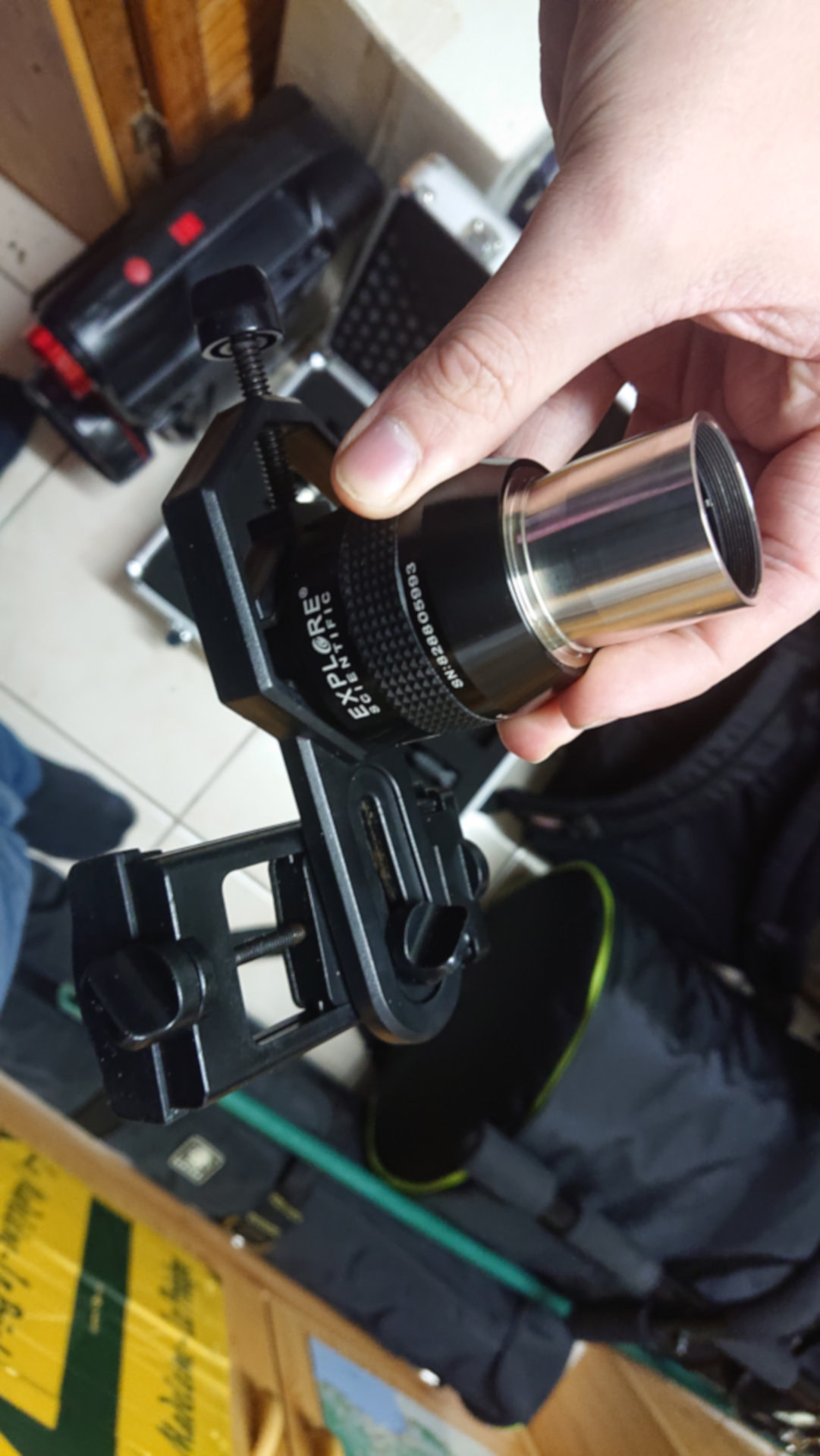

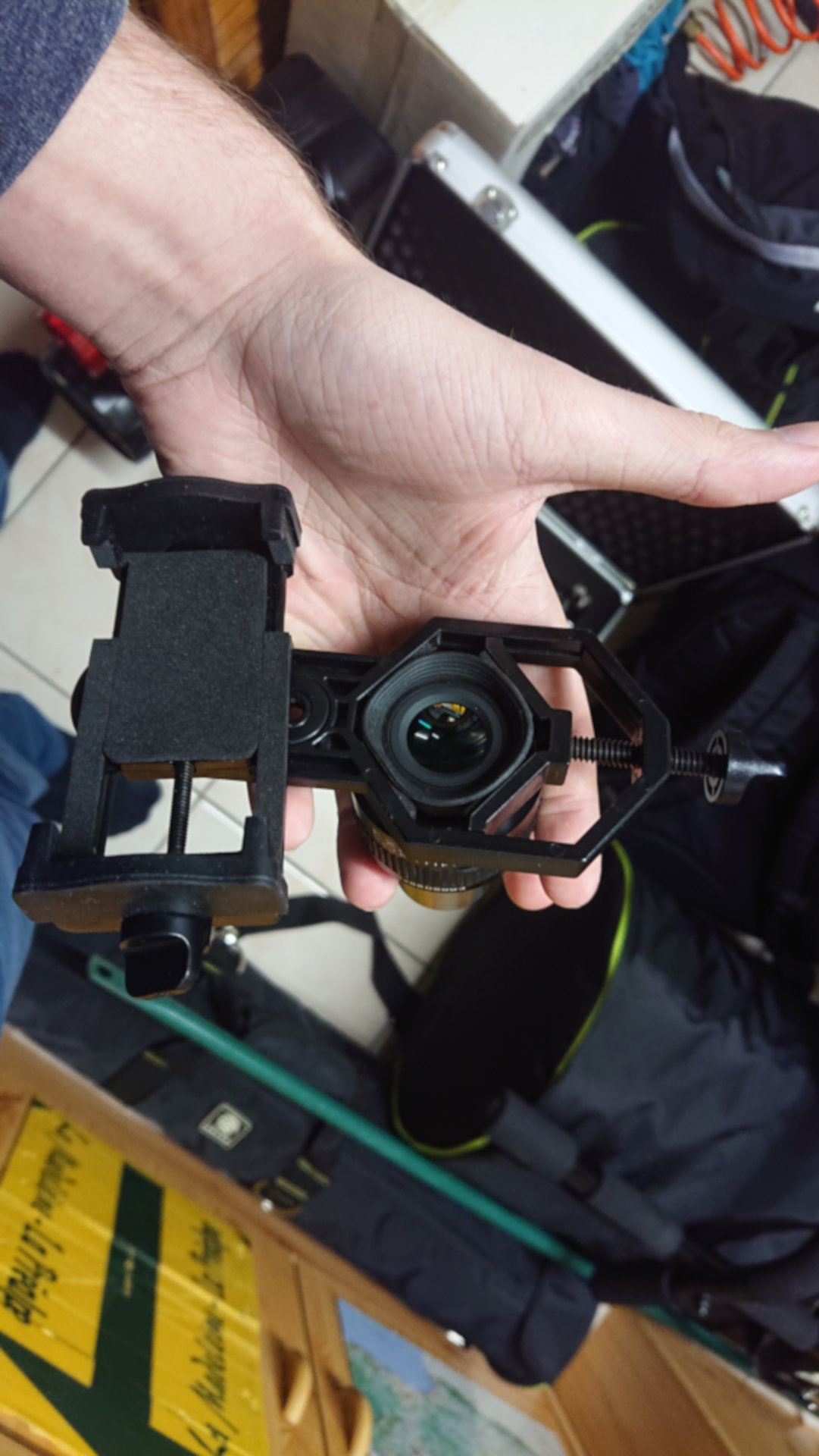

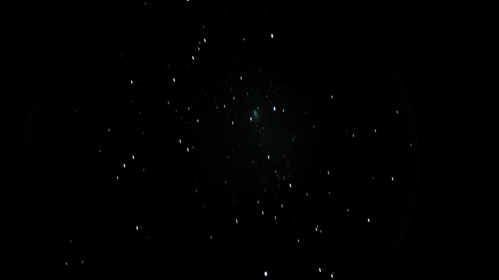

Je possède un adaptateur (10 euros). Mais sur la soirée où j'ai pris Orion, je l'avais oublié. je tenais donc le phone dans les mains. J'avais 3 doigts posés délicatement autour de l’oculaire pour bien avoir le phone centré dessus. C'est très dur d'être aligné. Surtout que je ne vois presque rien en direct. je doit faire une photo pour voir si mon phone et bien centré et si je suis bien sur la cible. Au moindre mouvement je prenais la photo a coté.
Le phone possède un grand champ de vision et l’oculaire utilisé et un 24mm de "Explore Scientific" 82° donc champ que je considère comme important aussi. Cependant cet assez facile avec l'adaptateur. Je règle la mise au point du phone au max (pour voir un objet a l'infini) puis je fait la mise au point avec les mollette du porte oculaire classiquement comme en visuel. Pour Orion, je n'ai pas pu compilé car sans adaptateur, ba j’étais jamais vraiment au même endroit. Beaucoup de photos présentent des étoiles allongées (du au mouvements parasites de mes mains) donc pas d'étoiles reconnaissables, par un logiciel de stacking, pour être compilées. La photo brute présenté est la seul avec des étoiles convenables. Sélectionné parmi 25 tentatives de dirai. J'ai eu plusieurs rendus brutes différents avant d'obtenir celui que je vous est présenté, qui est le meilleur selon moi. Voici quelques exemples (on peut voir les mouvements parasites) : La résolution est de 5504 par 3096.

Voici 2 photos de l’adaptateur :

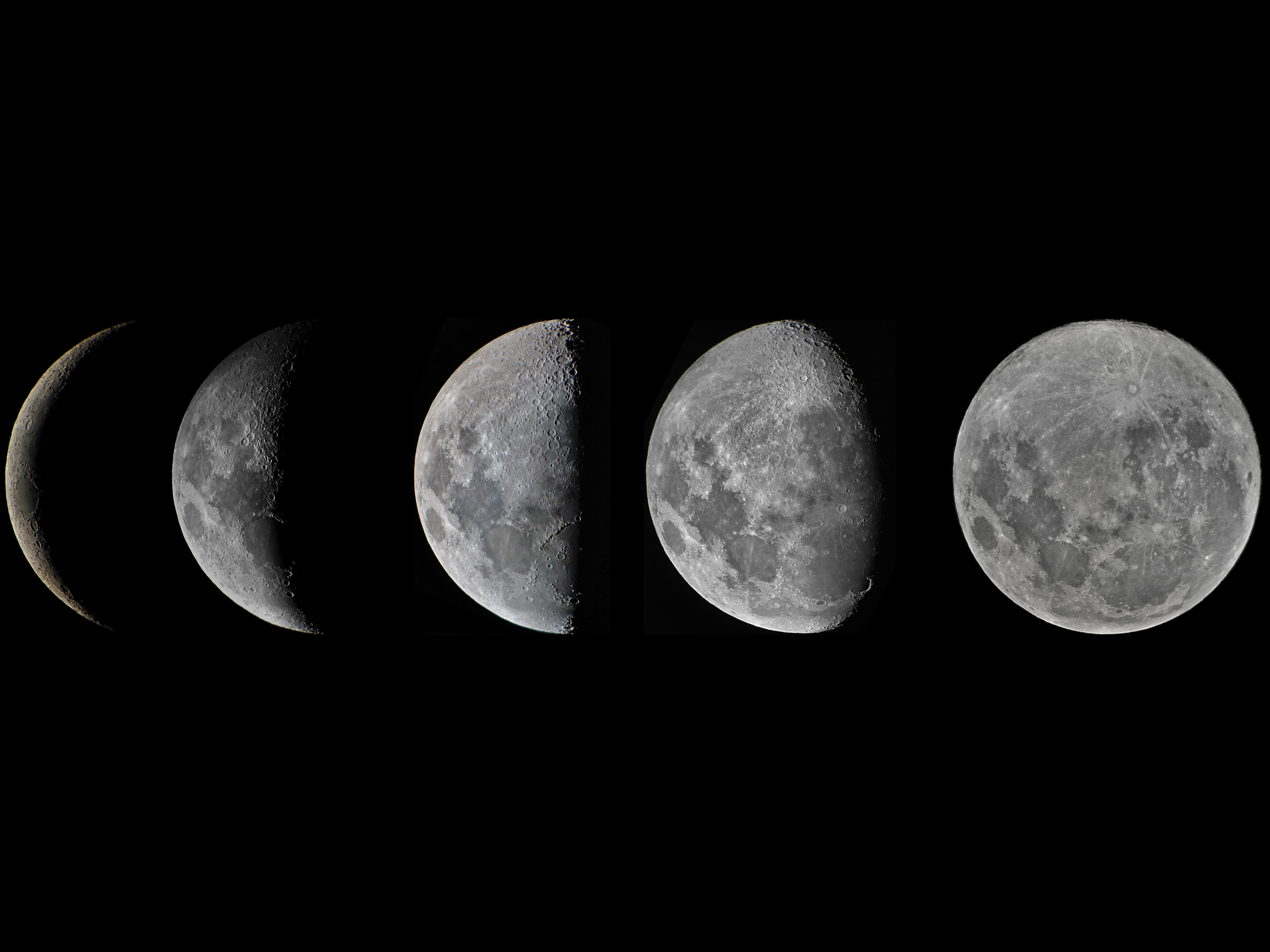

En cette période de confinement, je suis donc bloqué en ville. Cependant, la lune est un objet tout a fait remarquable. Pareil, pris avec mon phone. Je suis surpris du rendu final !
