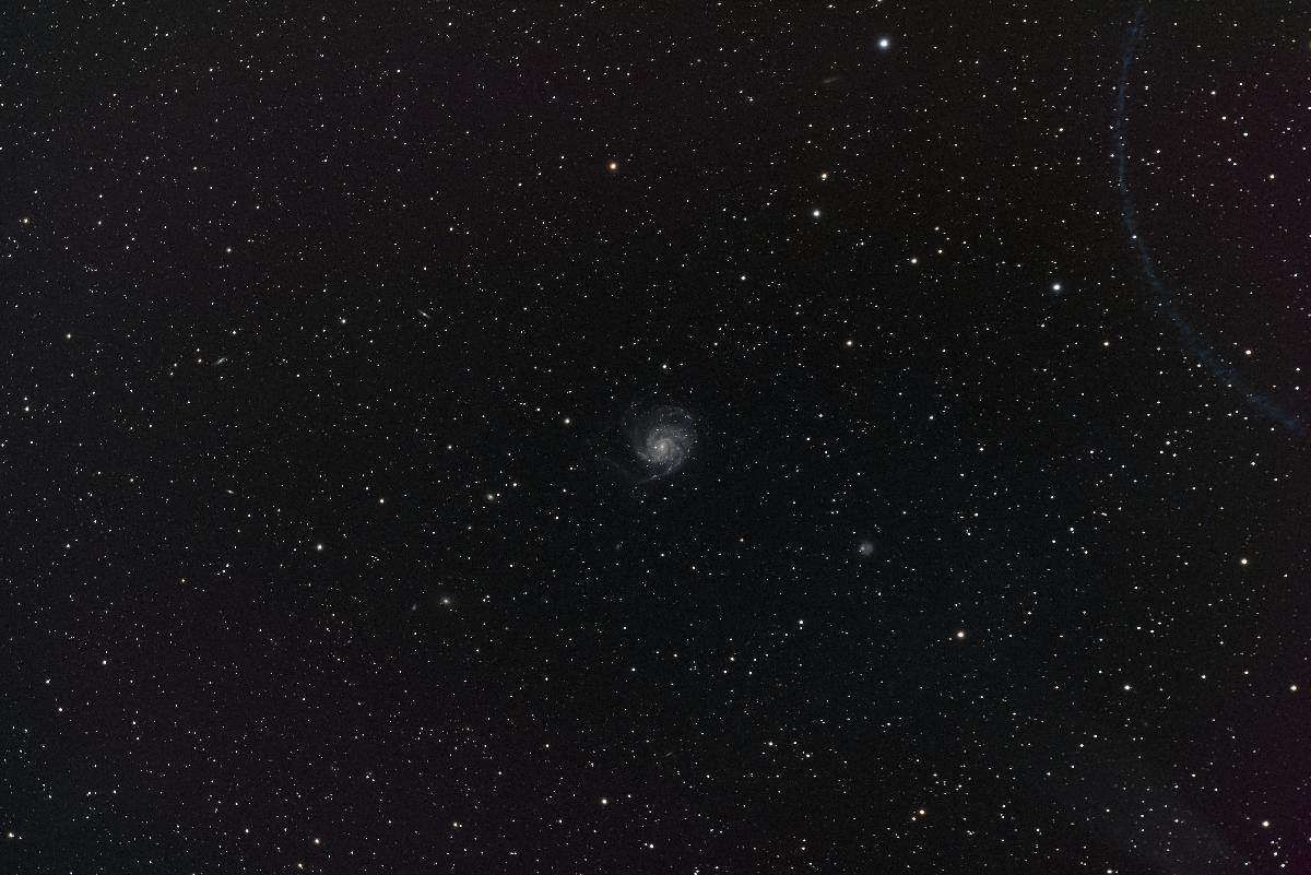

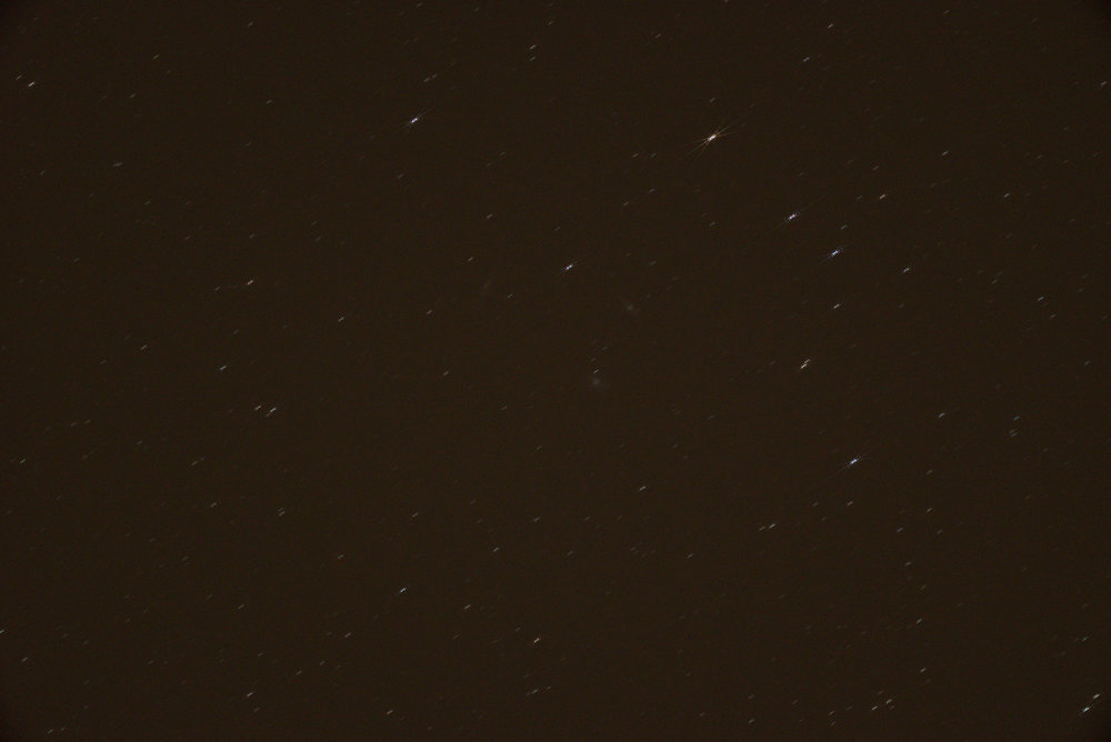

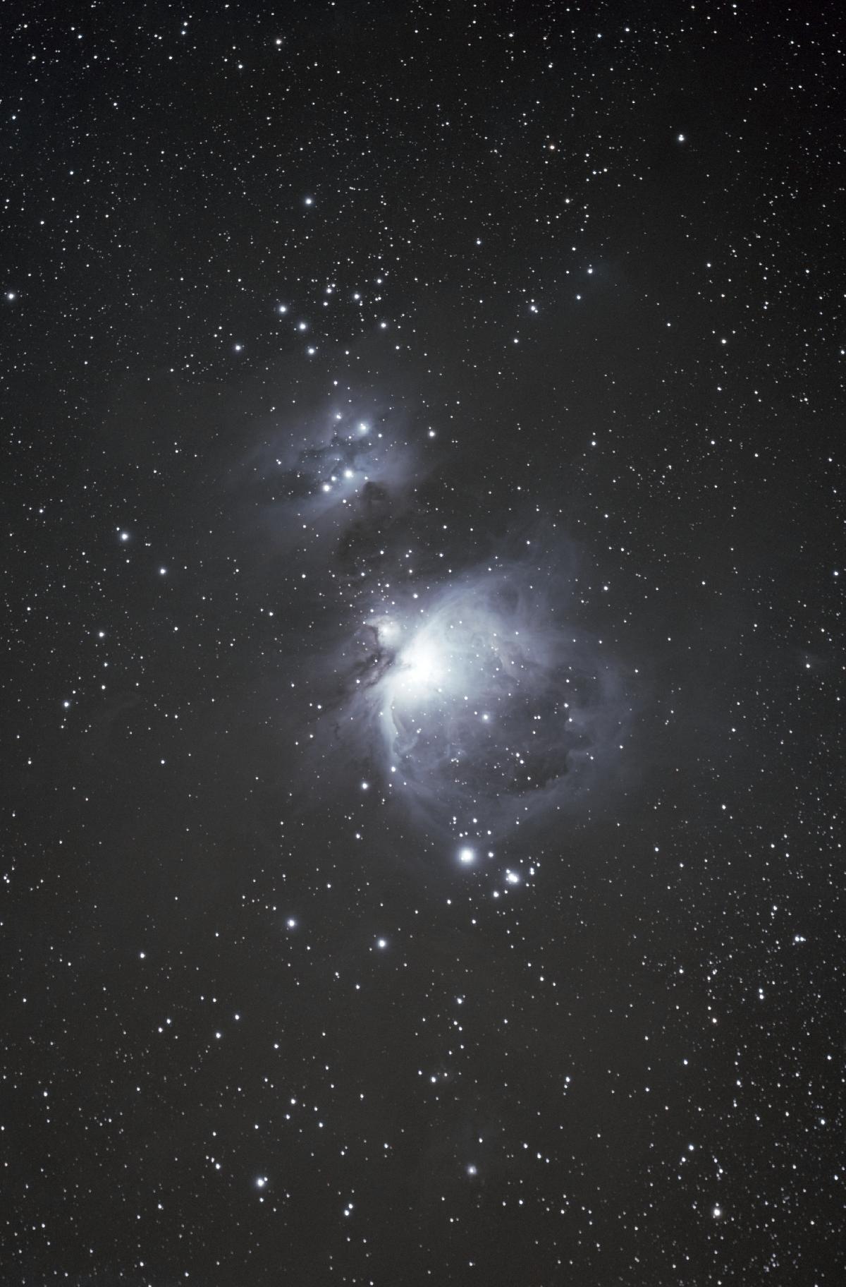

Je me suis lancée dans l'astrophoto depuis le mois de Janvier. Sur les 2 clichées que j'ai pu réaliser, je constate une déformation des étoiles sur une partie des images (sur la partie moitié basse de M42 et sur la partie droite sur M101).
Je pense que c'est du tilt mais je ne suis pas sur. S'agit-il bien de tilt ou d'un autre facteur? Est-il possible de diminuer cette effet?
Voici le matériel utilisé :
-Monture EQM-35
-Lunette TS71SDQ
-Rallonge bague M63-M48, une bague M48 20mm + adaptateur sony
-Sony A7S
Je vous remercie d'avance,

Je pense oui qu'il y a problème de tilt sur M42, M101 est pas mal quand même
par ailleurs je trouve les étoiles un peu triangulées,j'ai eu un problème de ce type avec un doublet TS ,la c'est un quadruplet?
Gérard
oui les étoiles au centre sont bizarres.
En regardant les étoiles (les étoiles "tournent" à la gauche en bas et en haut dans le coin et à droite en haut), on a l'impression d'une correction optique mal faite.
J'ai le sentiment de plusieurs problèmes cumulatifs.
Ce sont des brutes ou des images traitées? Une brute avec une pose courte avec une bonne map au centre est mieux pour cerner le probléme

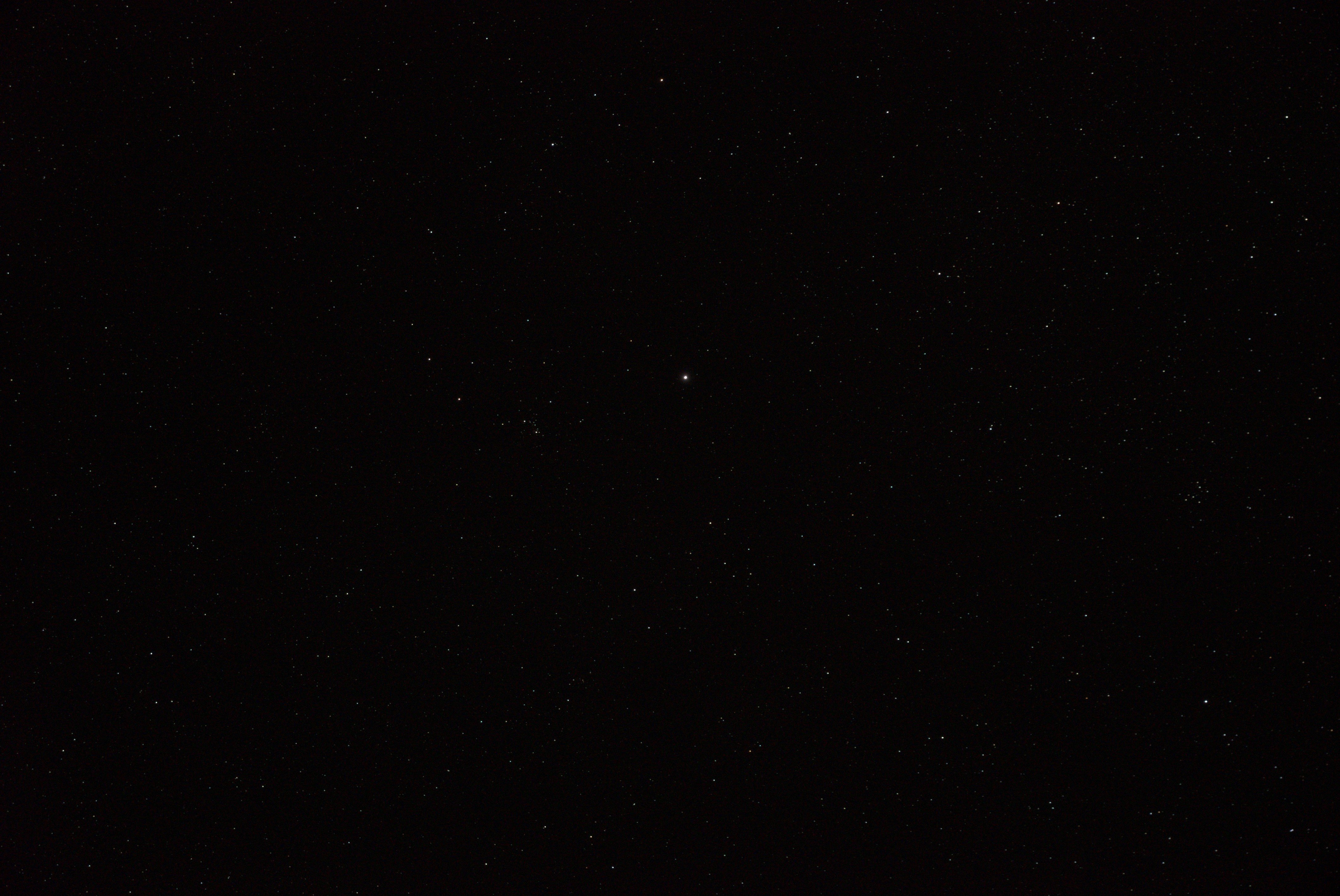

Ce sont bien des images traitées.
 (J'ai supprimé pas mal de photos avec des temps de pause court pour libérer de la place 😔)

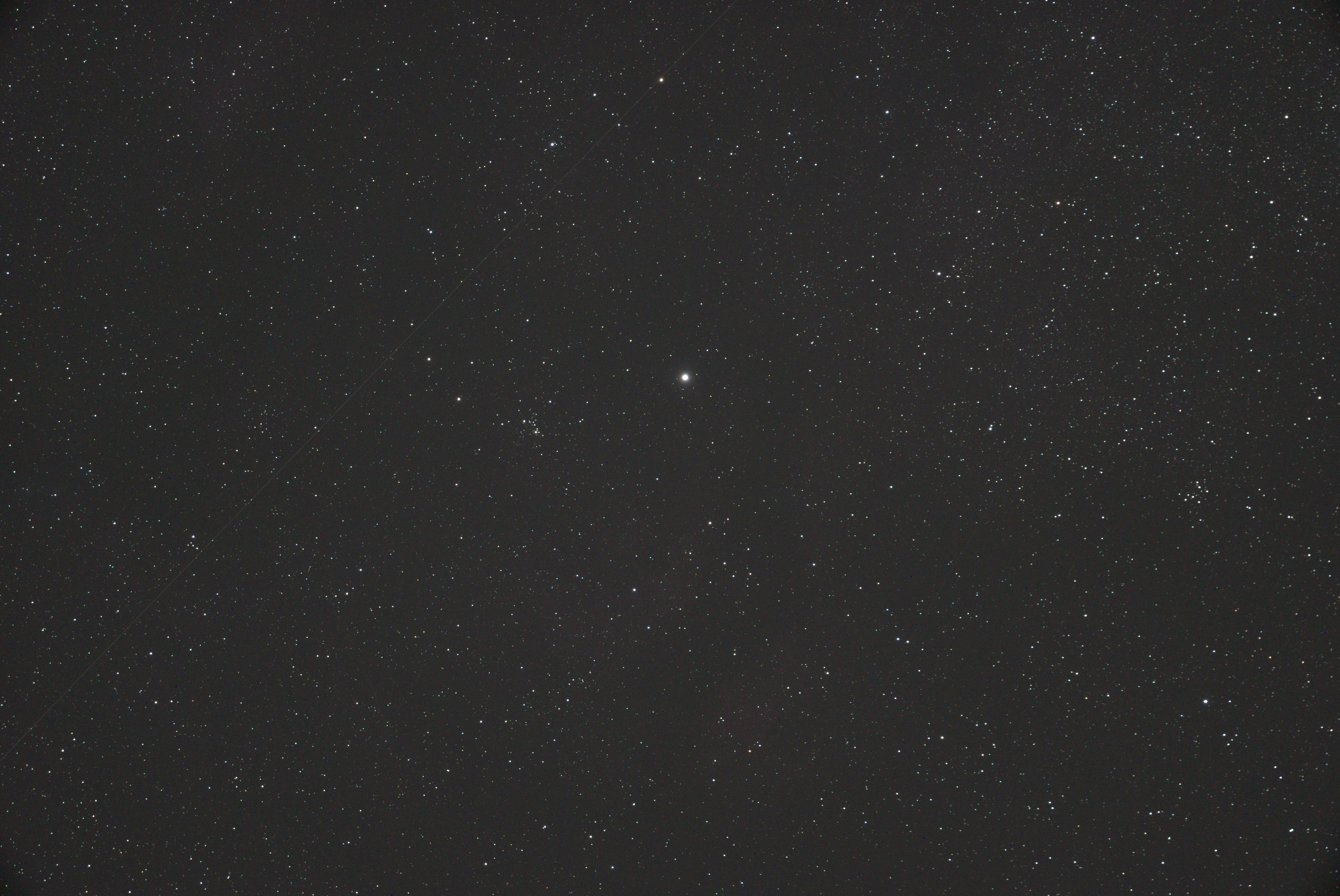

J'ai pris cette photos avec un masque de bathinov c'est la seul que j'ai avec un temps de pose assez court 6s.

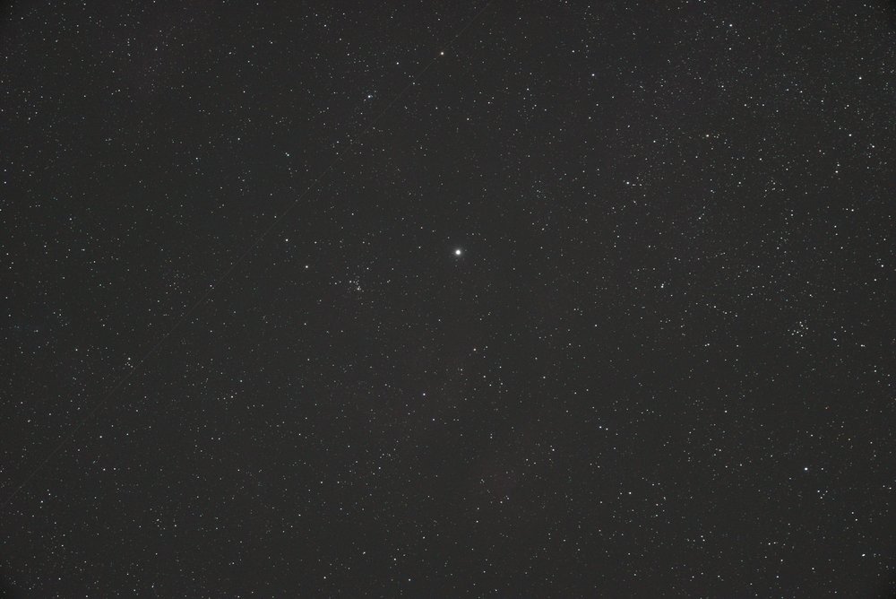

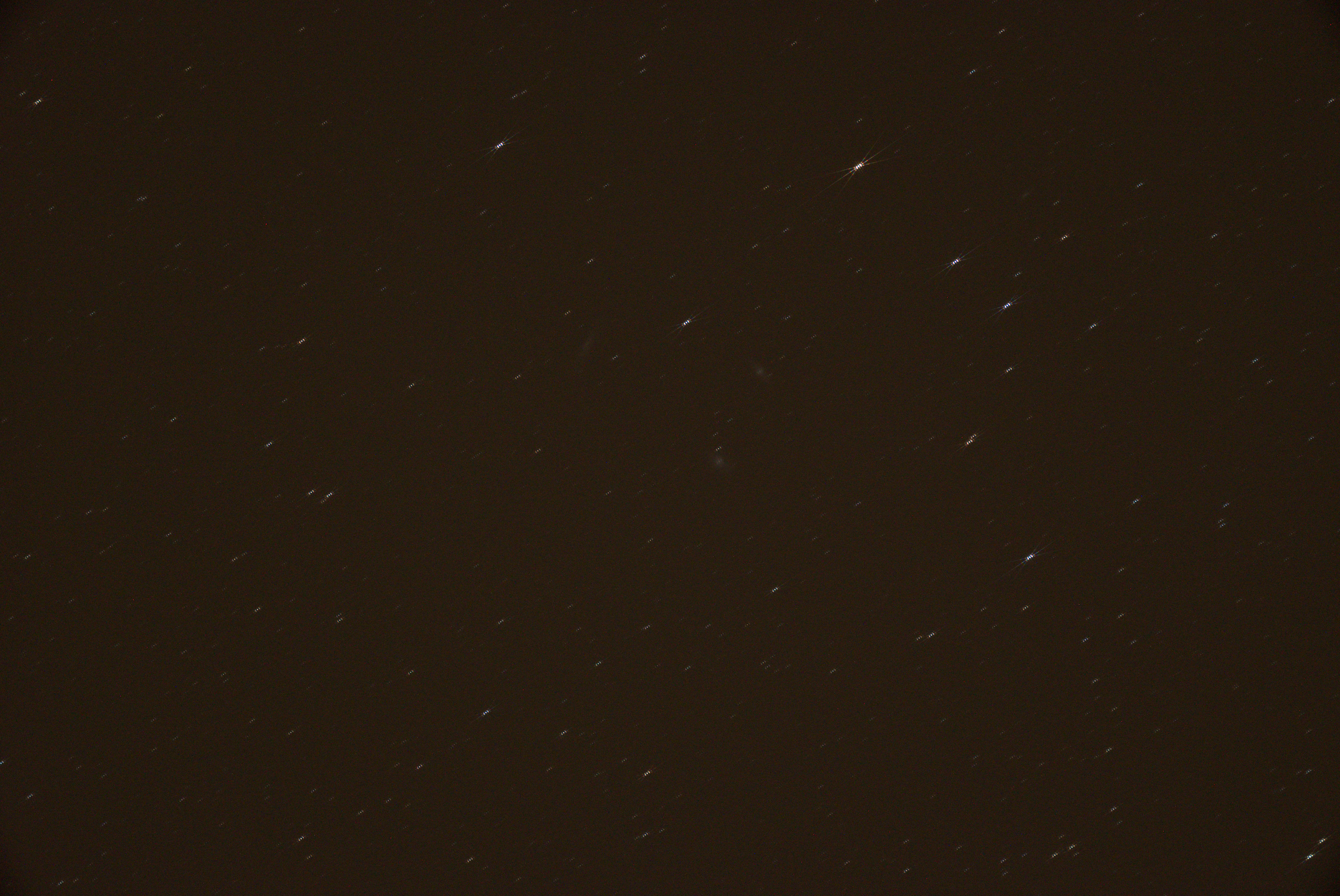

Un brut d'un autre cliché 30s de pose
Le même cliché mais avec le masque de bathinov toujours de 30s

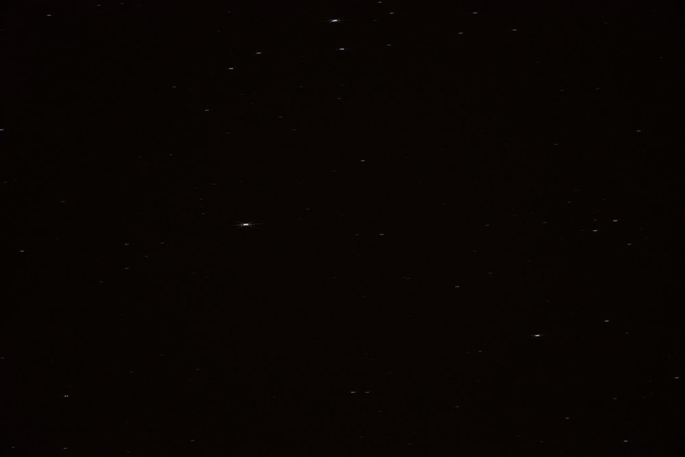

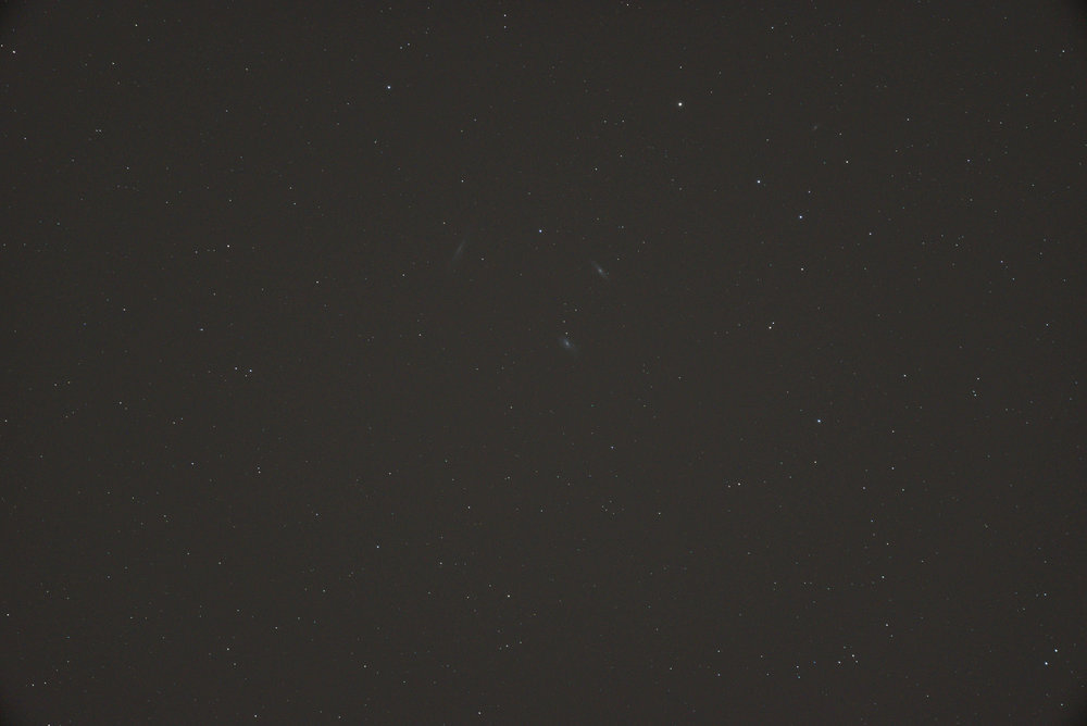

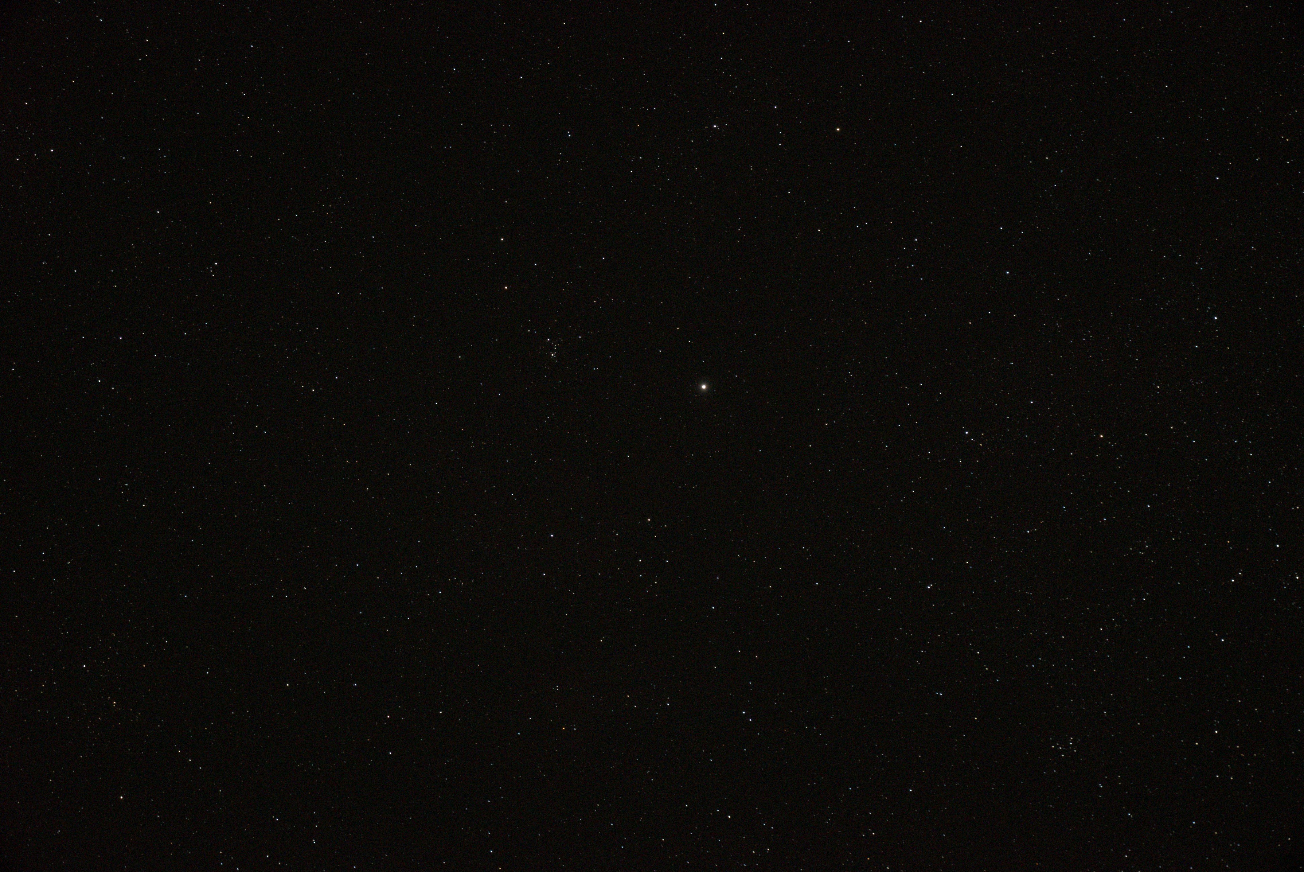

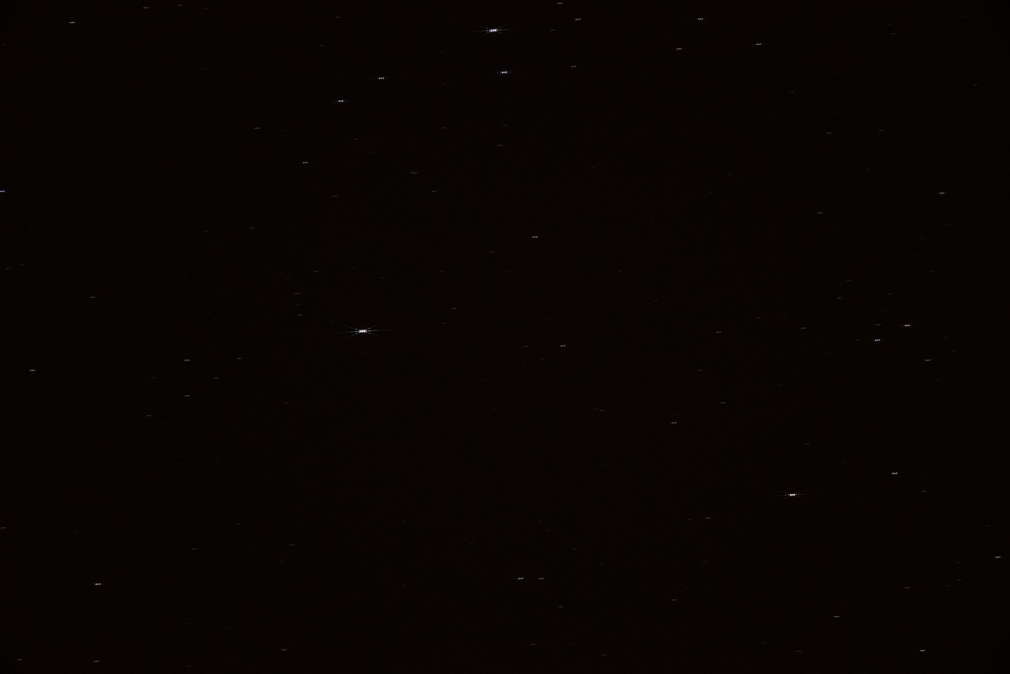

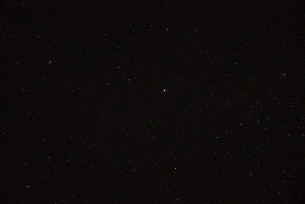

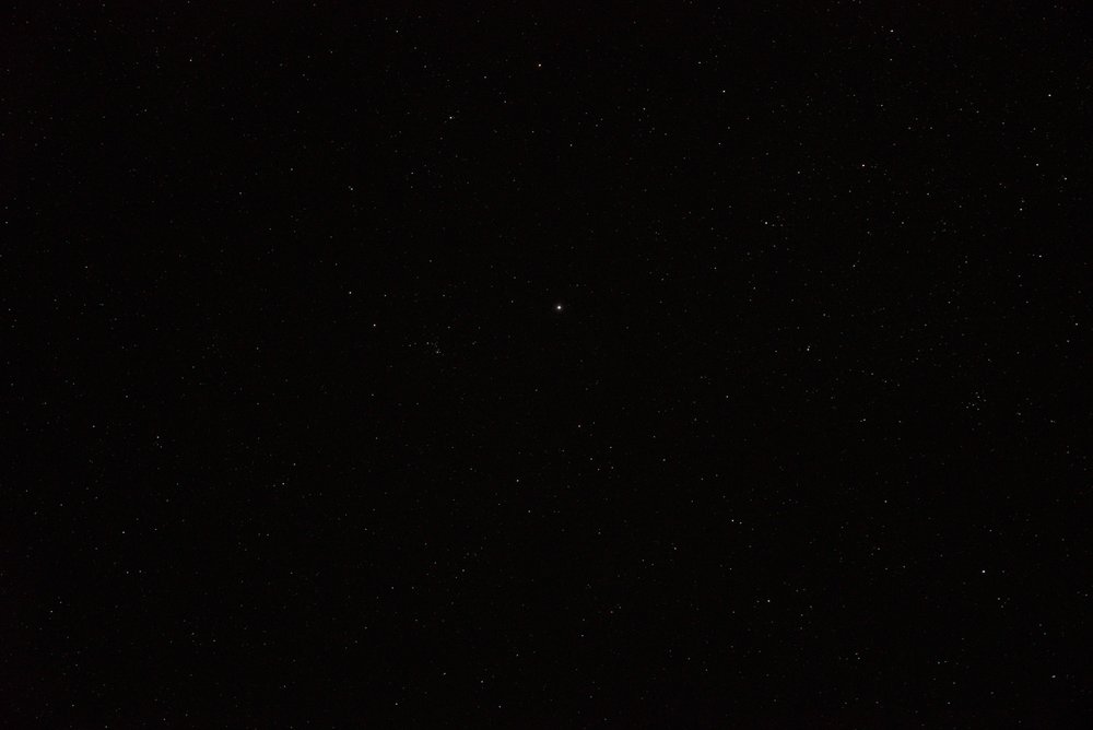

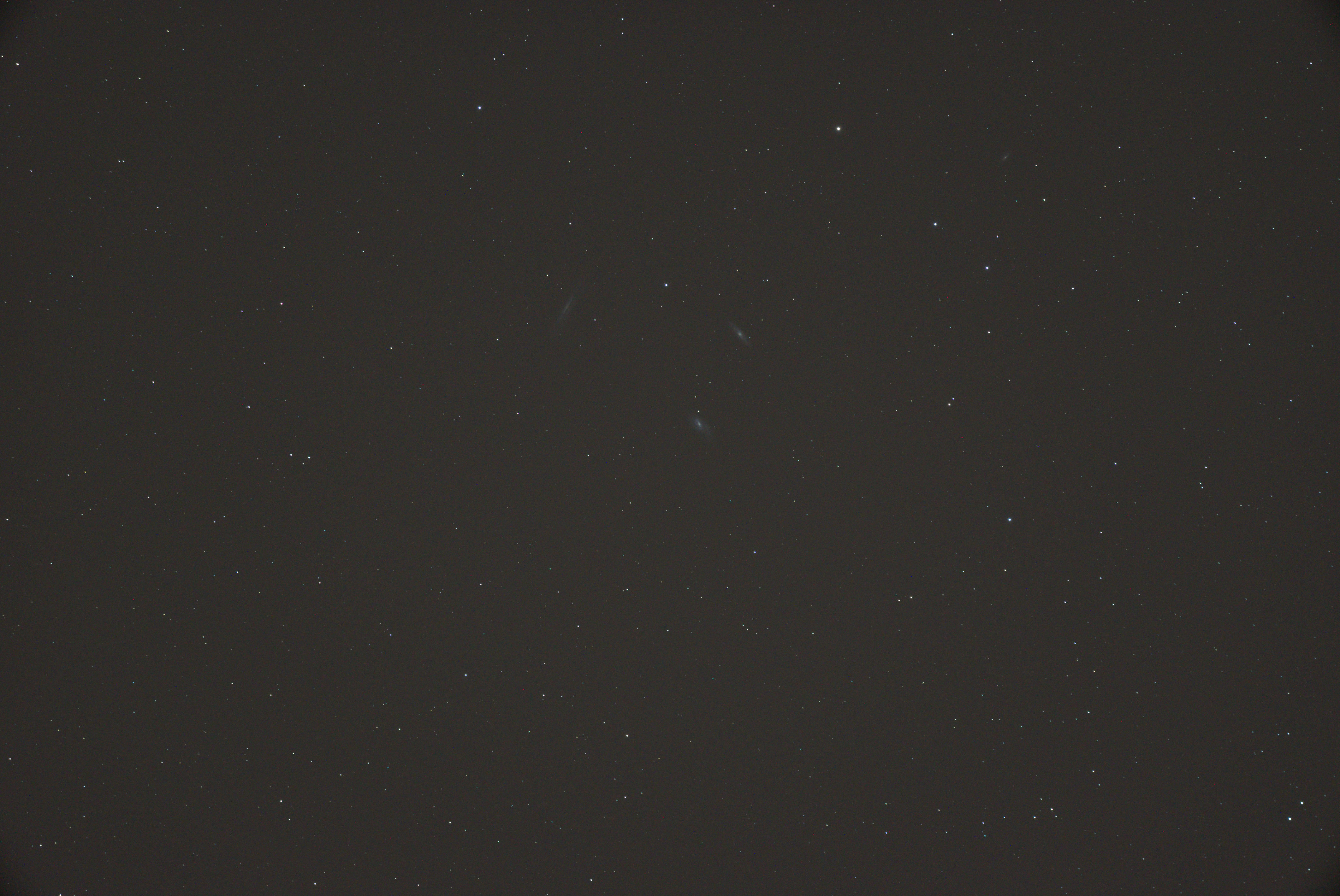

Désolée cela fait pas mal de temps que je n'ai pas sortis le télescope. Je reviens vers vous avec de nouveaux clichés j'ai fait la mise au point avec un masque de bathinov (j'ai essayer de trouver une zone avec des étoiles assez brillantes).spacer.pngspacer.png
-Sur le 1er cliché le temps de pose est de 2s (j'ai l'impression que les étoiles sont déjà déformé sur le côté droit de la photo)
-2eme clichés temps de pose de 5s
-3eme cliché temps de pose de 30s
Merci d'avance,
