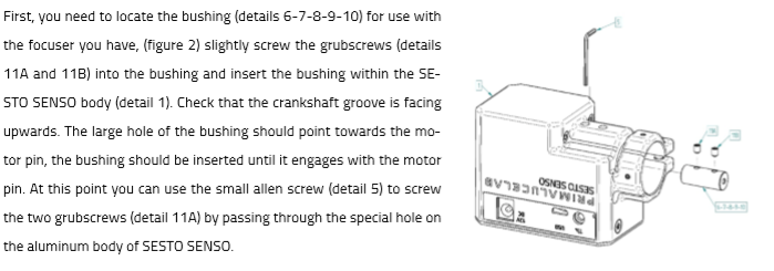

J'ai retiré le moteur pour vérifier le montage avec le coupleur, la crémaillère de la lunette avait l'air ok quand je manipulais à la main. Mon problème venait que les vis servant à maintenir le coupleur entre l'axe de mise au point et l'axe du moteur n'était pas correctement positionnées. Coté moteur la vis n'appuyait pas sur la partie "plate" de l'axe (axe qui à l'air un peu abimé du coup).  Sur la notice c'est la "crankshaft groove" qui ne faisait pas face à la vis. J'ai repris le montage correctement et sur quelques essais ça a fonctionné. On verra ce soir.
