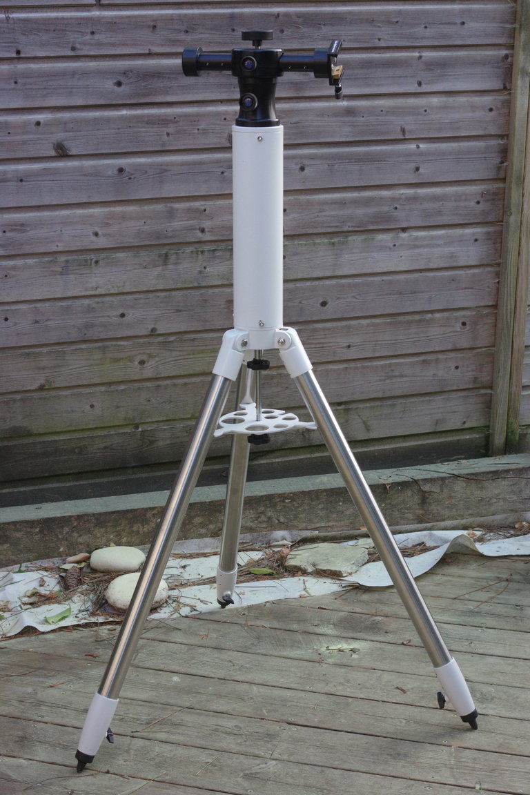

Quel trépied ?

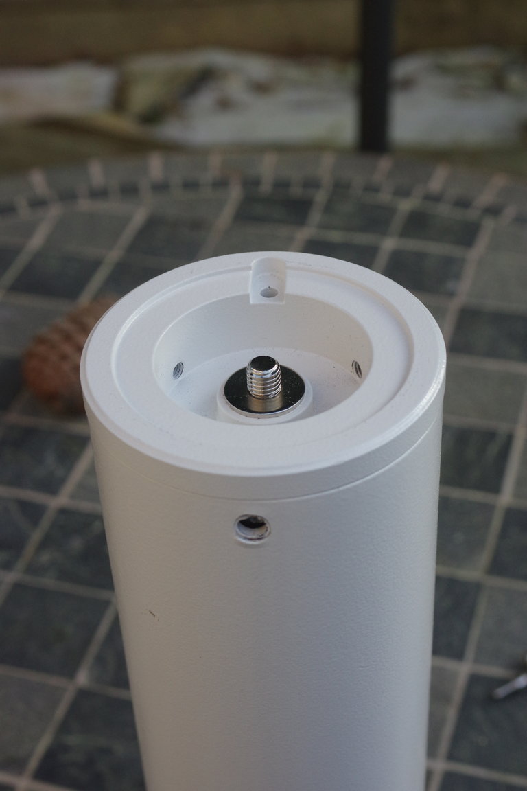

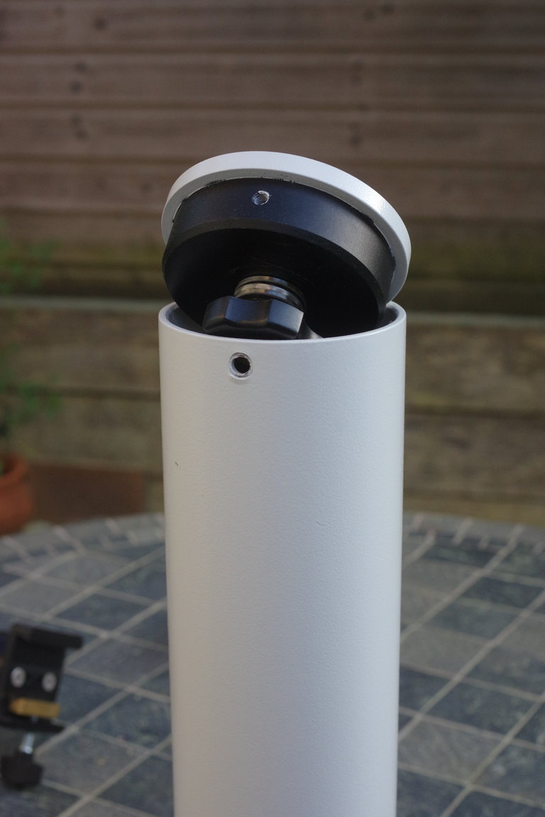

Idéalement, cette monture se monte sur un trépied Berlebach. Mais une nouvelle fois, pour une question de budget, j'ai pris un trépied pour EQ5. On ne peut toutefois pas poser directement la Giro Ercole dessus, à cause d'un têton sur le trépied. On peut en revanche mettre entre les deux une colonne-allonge pour trépied EQ5 (voir photos).
Bilan après les photos !
ercole_1.thumb.JPG.e8a2dc261835994d0fa4965d06edb64a.JPGercole_2.thumb.JPG.8db64d0571fad6d3ce9025708a6132b3.JPG

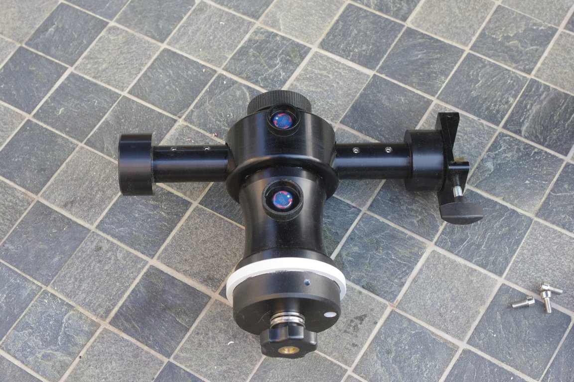

On voit ici la colonne-allonge, avec trois filetage sur la périphérie. Les vis sont ici enlevées pour décalotter la colonne (on les voit en bas à droite sur la photo suivante).
Ce "bouchon" se visse, avec la grosse moeltte noire, sur la base de la Giro Ercole.
On remet ensuite l'ensemble en haut de la colonne, et on revisse.

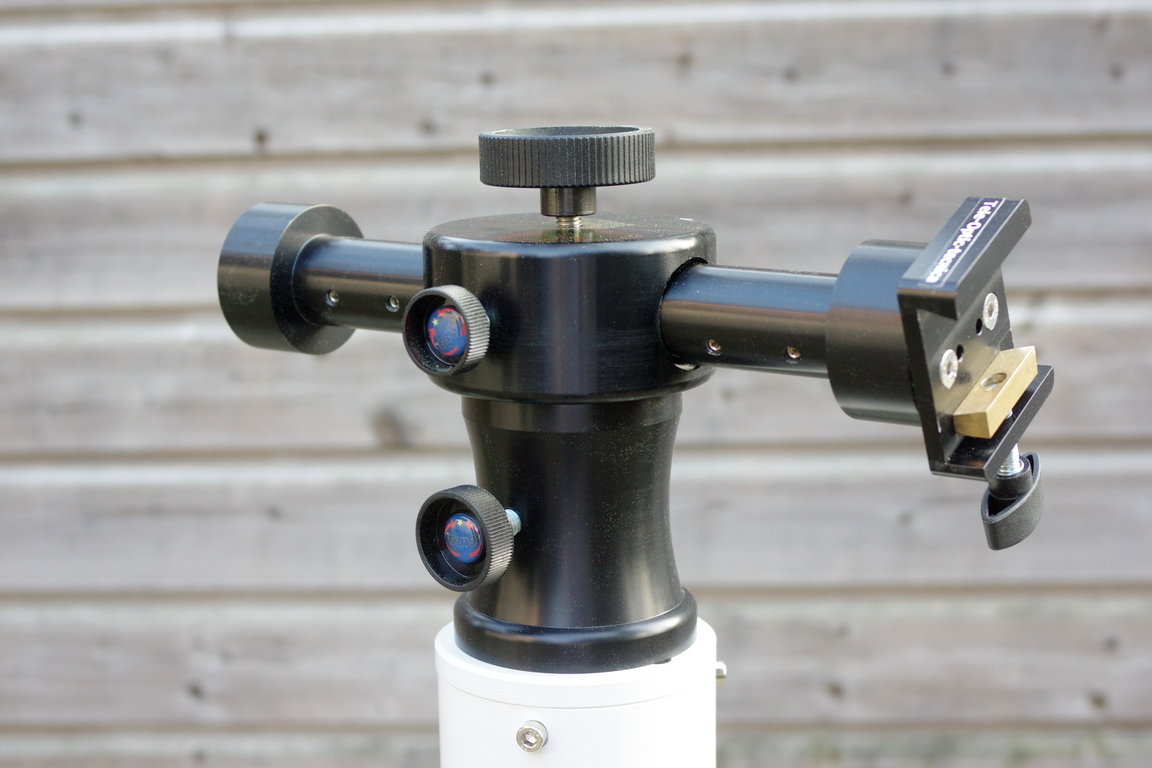

On voit sur la droite la platine Tele-Optic prêt à accueillir le tube.

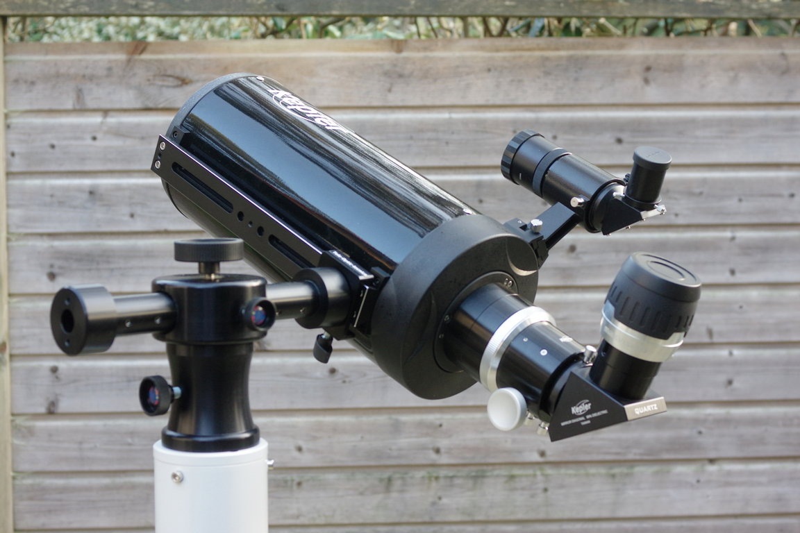

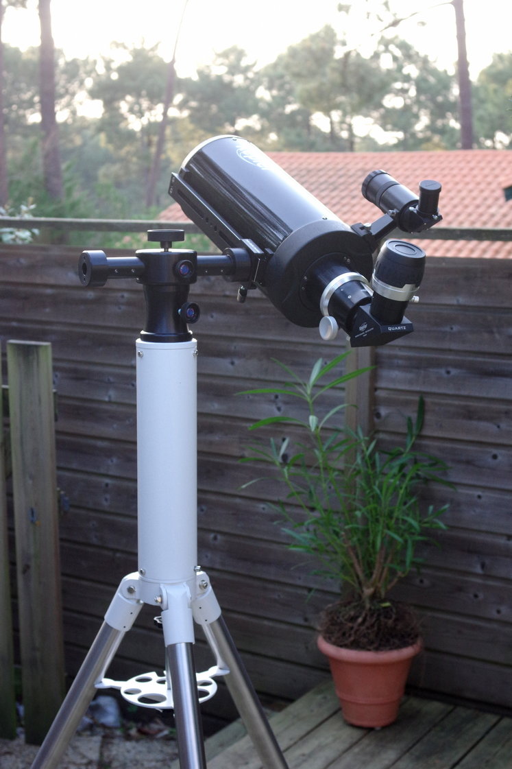

La monture, puis le tube, montés sur le trépied. Je reparlerai de l'entretoise plus tard.
Le tube avec tous ses éléments : un tube-allonge, un renvoi coudé Kepler au quartz, un oculaire qui pèse pas loin d'un kg, et un chercheur coudé Orion.

Robustesse & stabilité :
La monture impressionne par son poids et l'impression de robustesse qu'elle procure. Malgré une masse de près de 10 kg d'un côté, on sent qu'elle gère très bien cette asymétrie d'effort.
Si vous avez un site d'observation un peu encombré (arbres...), vous pouvez soulever la monture avec une main de chaque côté (les tubes sont pour cela bien documenté), et trimballer l'ensemble ailleurs sur quelques mètres. C'est très aisé et pratique.

Les molettes de serrage de la monture sont d'une praticité inégalable lors du changement d'oculaire.
Vous serrez la grosse molette en haut en 1/4 de seconde, et vous pouvez retirer l'oculaire en tout sécurité. Avec un ClickLock, cela doit être d'une efficacité redoutable.
Même si cette monture n'offre pas de micro-déplacements, les rotations sont douces et fluides.
Deux petits inconforts, toutefois : la rotation en azimut nécessite une léger effort initial (ça pourrait être plus fluide), et le serrage de la molette pour l'altitude modifie très légèrement celle-ci.
