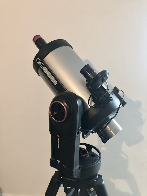

J'ai alors essayé de pointer la comète C/2019 Y4 et là catastrophe, le tube, je ne sais pas pourquoi s'est dirigé vers le zenith et le renvoi coudé s'est coincé sur la molette de serrage/desserrage, j'ai bien mis 4 à 6 sec pour éteindre la monture et replacer ensuite la monture à l'horizontale. J'ai bien senti que pendant ces 4 à 6 secondes le moteur a forcé (le renvoi coudé buté contre la monture...), j'espère que je n'ai pas abimé le moteur... qu'en pensez-vous ?
J'avais déjà rencontré une fois (il y a 2 ans) ce problème du renvoi coudé qui vient buter sur la monture lors d'un goto qui passe par les environs du Zenith... pensez-vous que ce type de soucis ait pu endommager le moteur ce qui expliquerait mes soucis de suivis ?

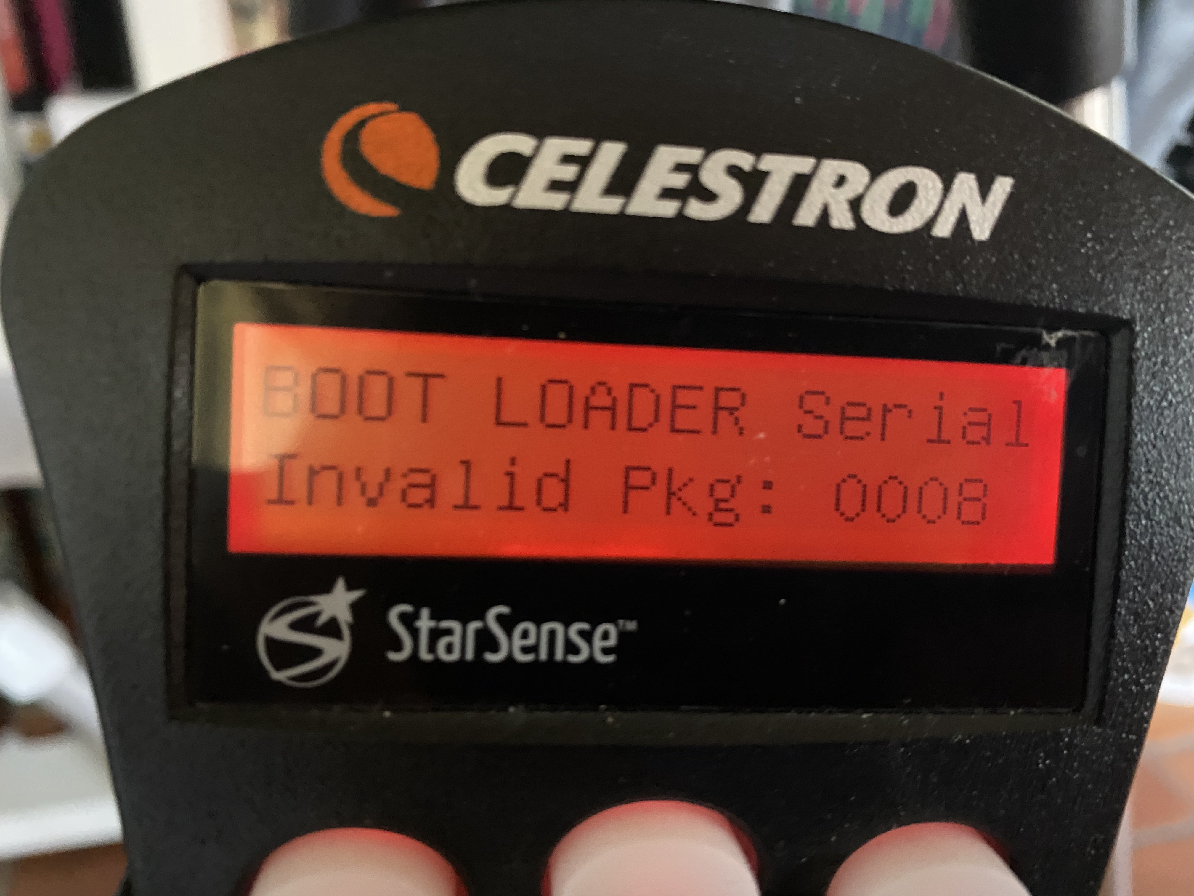

Hello, merci pour votre retour.
Je viens d’effectuer la maj par l'intermédiaire de CFM 2.7.9144 mais j’ai eu un petit souci... Cf pj... ma raquette ne répond plus... « Boot loader serial invalid package : 0008
je suis allé sur cette page https://www.nexstarsite.com/OddsNEnds/HCInvalidPackageError.htm
... mais rien y fait...
Eteindre la raquette,brancher le cable dessus(pas tout de suite sur l'ordi),maintenir en même temps les touches Menu et logo Celestron,allumer la monture.Brancher le cable sur l'ordi,lancer CFM.J'ai déjà eu ce message,no panic:p  Calibration Starsense.odt
Fichier expliquant la calibration.Ta raquette à bien le port usb?Il te faut Java pour utiliser CFM.
Jean Louis

re-hello, oui, j’ai bien un câble USB mini (2 mais jamais ils ont permis de reconnaître la raquette (j’ai essayé via mon PC mais aussi via mon Mac)...
J’ai suivi votre procédure
1/ éteindre la raquette. (À peu ar débrancher celle-ci de la monture, je ne vois pas de bouton On/Off.)
2/ j’ai branché le câble USB mini dessus
3/ rebranché la raquette sur la monture (éteinte)
4/ maintenu appuyé en même tps touches Celestron et Menu puis allumé la monture.
5/ puis j’ai branché le câble mini USB à l’ordi et lancé CFM
... pour l’instant aucun succès...

Concernant le renvoi-coudé qui butte sur la monture, il faut monter le tube pour éviter que ça arrive. Je fais coïncider le bout de la queue d'aronde du tube avec le bord du bras pour que le tube soit bien maintenu tout en libérant un max d'espace entre le tube et la monture.
ça m'est également arrivé en imageant sans renvoi-coudé, pendant le suivi la caméra a buté sur la monture. Heureusement je faisais du live stacking et je ne comprenais pas pourquoi tout d'un coup les photos ne s'empilaient plus. J'ai quand même mis quelques minutes à réagir avant de m'apercevoir que la caméra était en butée sur la monture. J'ai eu peur d'avoir abîmé le moteur mais a priori il n'y a pas eu de dégâts même si de temps en temps j'ai des erreurs de suivi qu'il ne me semblait pas avoir auparavant, mais difficile de dire si c'est vraiment lié à cet incident surtout qu'heureusement ça n'est pas systématique.
Un réglage:Menu Enter,Telescope Enter,Setup Enter,Slew Limits Enter.Les valeurs par défaut pour l'axe d'altitude sont de +90°et -90°.On peut changer ces valeurs.
Le conseil d'Alain est à suivre.Les contrepoids Geoptik sont prévus pour les CPC.Sur un mono fourche pas conseillé.

Les erreurs PKG ne datent pas d'aujourd'hui,en 2016,je n'étais pas encore bien habitué à la raquette Nexstar+.Par défaut,dans le menu système solaire ,le soleil n''y est pas,il faut aller dans Menu pour l'insérer.Ce que j'avais fait.Je lance le CPC un matin pour observer le soleil que mon petit fils voulait regarder.Après cette petite observation,j'éteint le CPC.L'après midi,je remets en marche le CPC et là,le lis "Invalid PKG 0080.Grosse panique,n'y connaissant pas grand chose,et pas de cable pour mettre à jour.J'ai commandé une raquette.Et quelques mois plus tard,grâce aux recherches faites,j'ai appris à maitriser tout ça.Et l'erreur venait du fait que les raquettes livrées chez nous en français.J'ai fait le test en passant la raquette plantée en anglais,et ajout du soleil dans Solar System,pas de souci.
Ici,page 2,on cause de ce problème:https://www.cloudynights.com/topic/427335-bootloader-invalid-pkg-0080/
