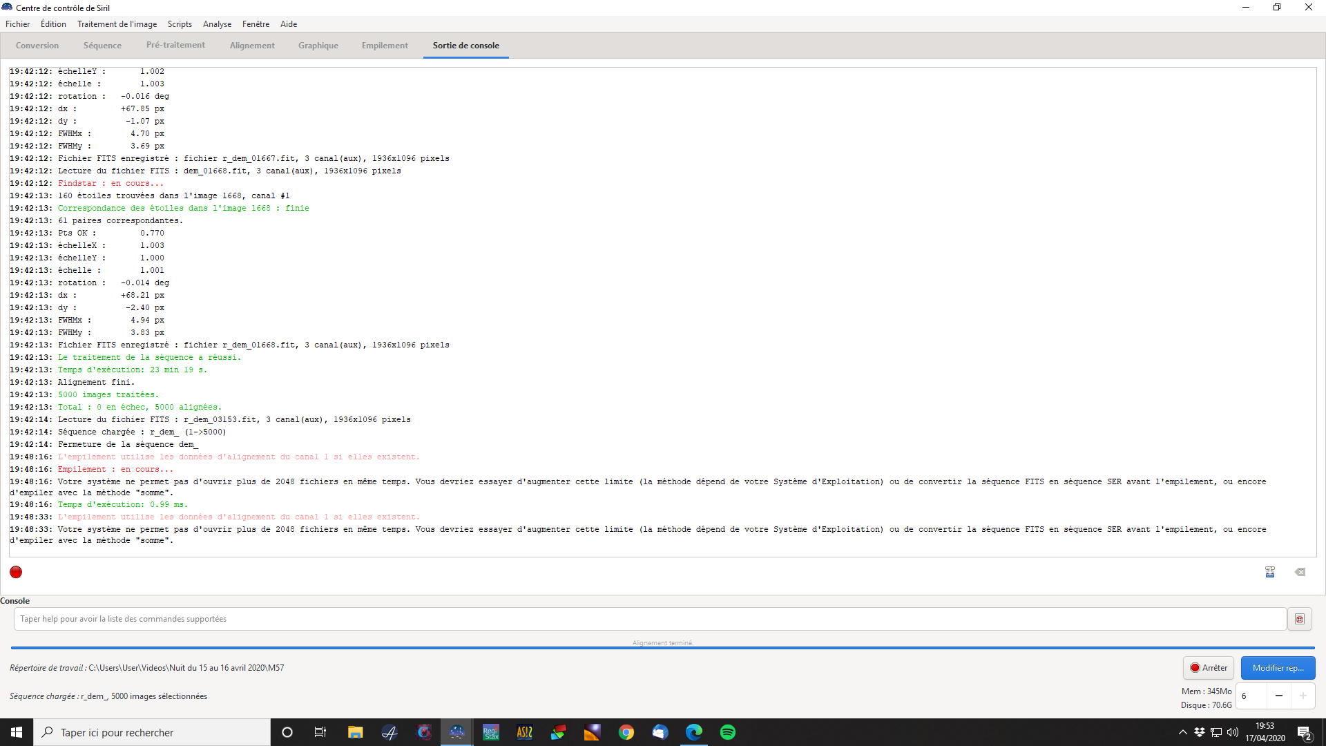

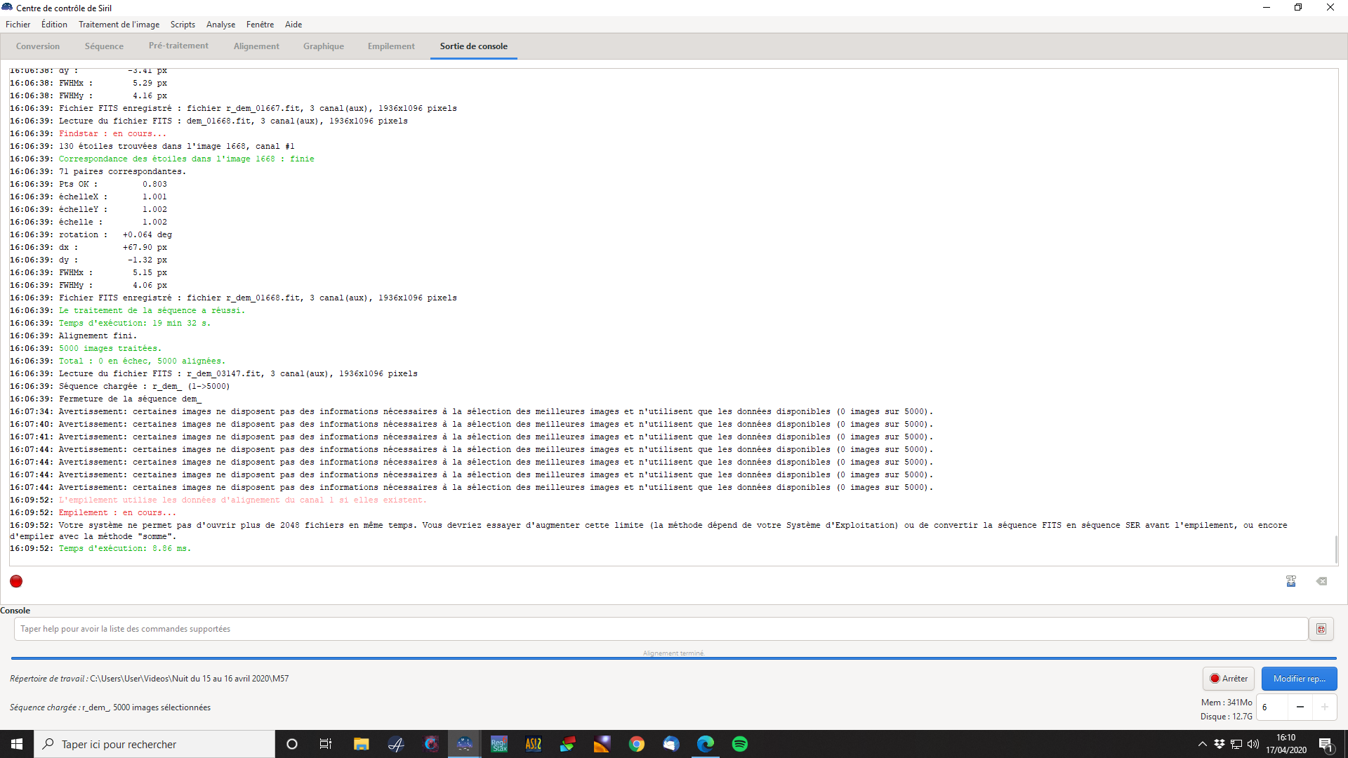

Mick02 Posté 18 avril 2020 Auteur Posté 18 avril 2020 Bon les gars je désespère, j'ai le même message d'erreur. Je vous joins une capture du début de la phase d'alignement et une capture avec à la fin le message d'erreur. J'ai pourtant converti comme vous me l'avez dit en mettant l'extension .ser via siril.

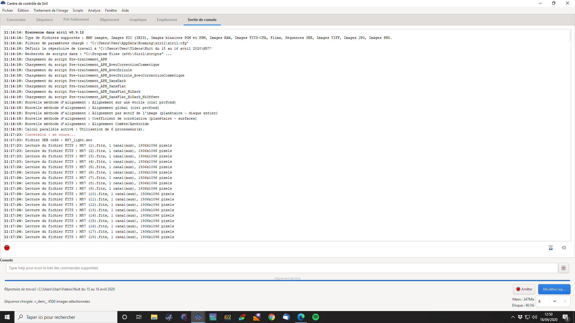

Mick02 Posté 18 avril 2020 Auteur Posté 18 avril 2020 Décidemment siril ne me réussit pas ! J'ai essayé avec des fichiers ser natifs (capture de M27 avec sharpcap en ser) et au moment de pré-traiter, siril se ferme. Il m'a fait ça à 2 reprises ? Mick
